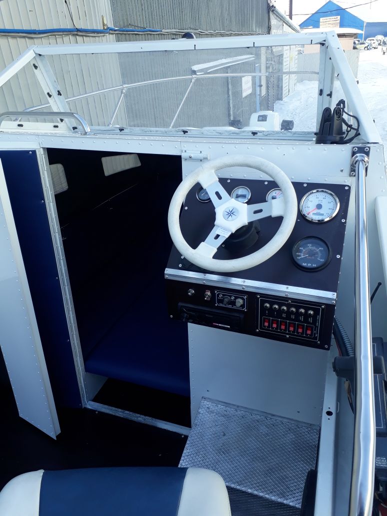

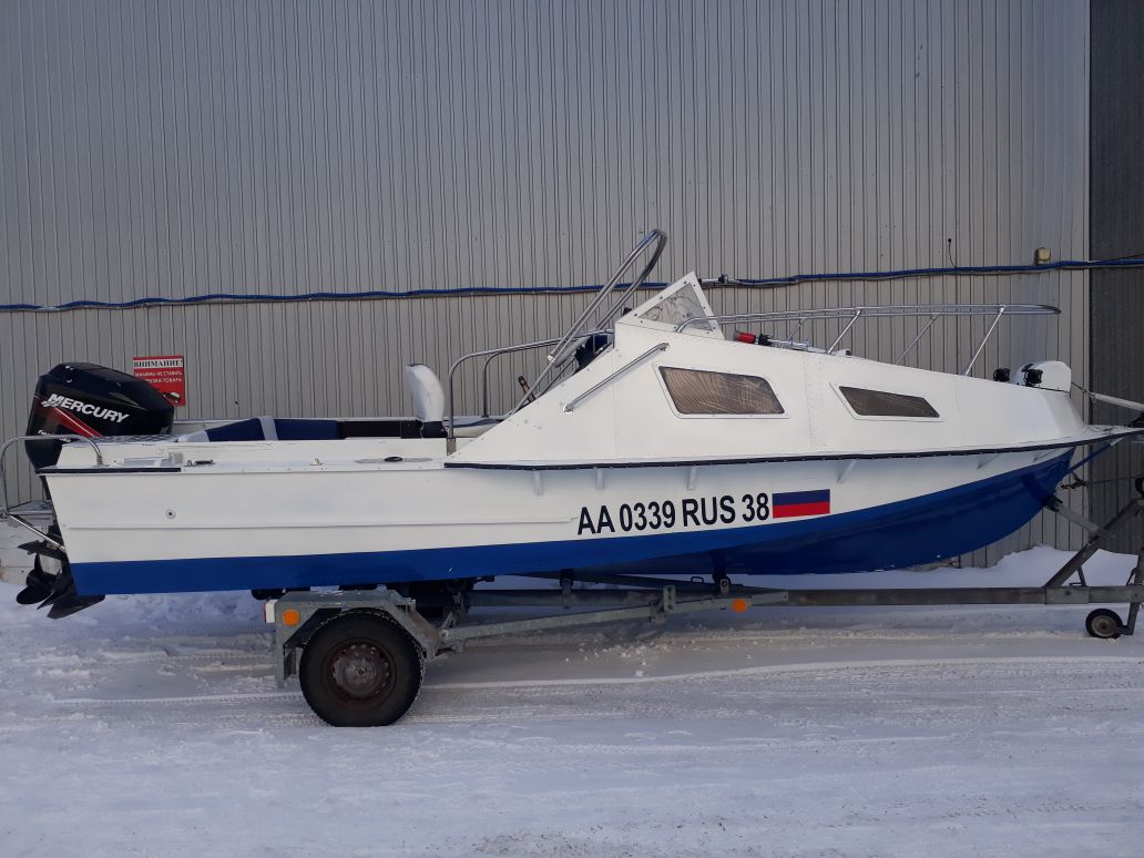

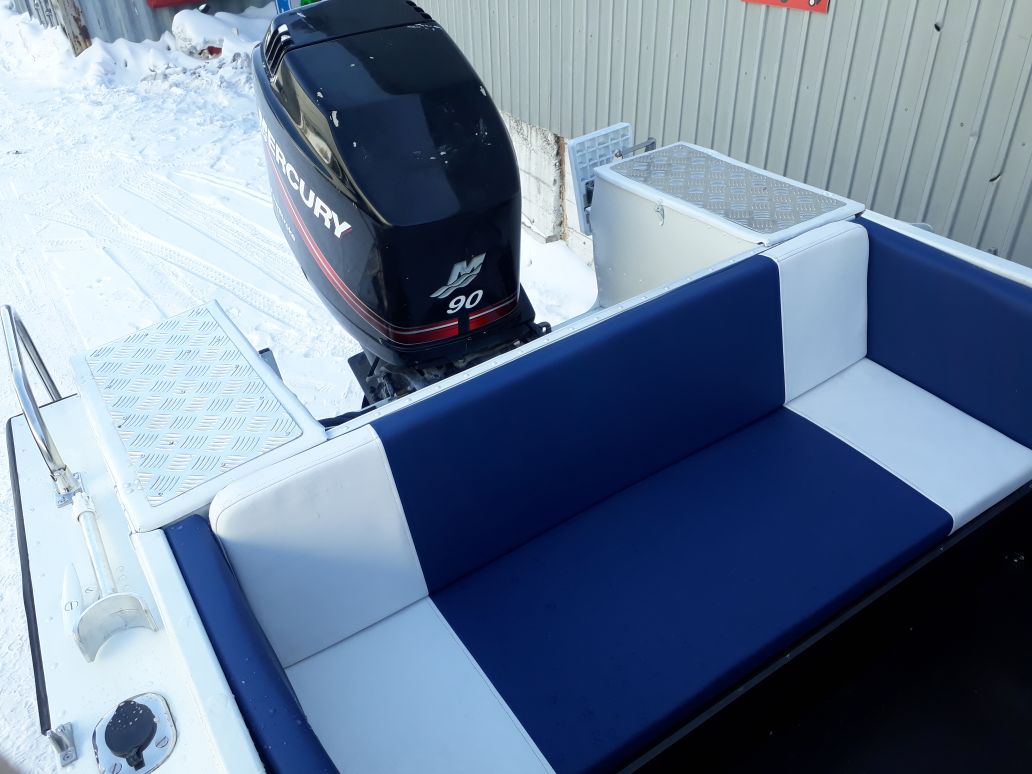

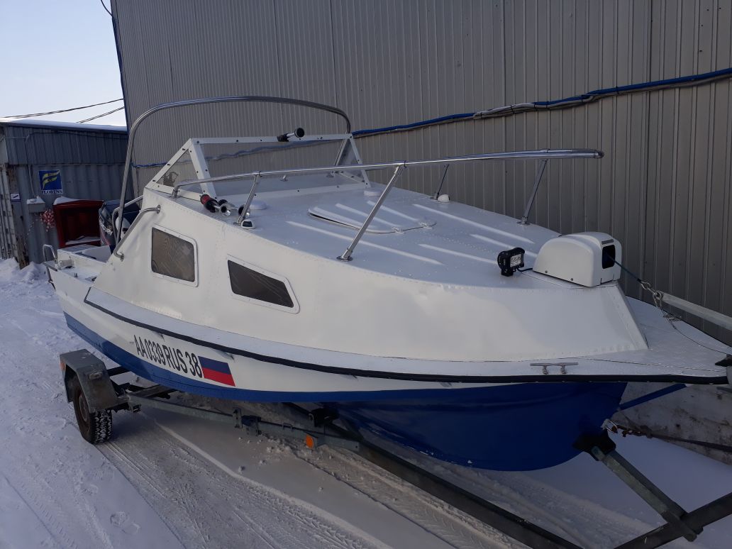

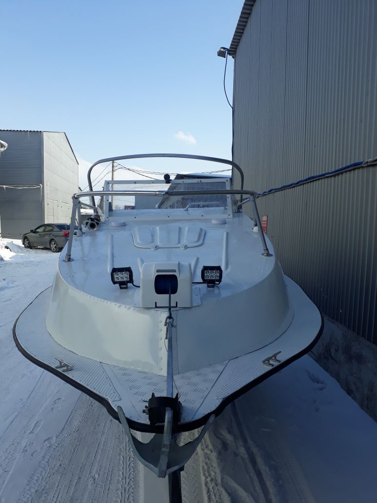

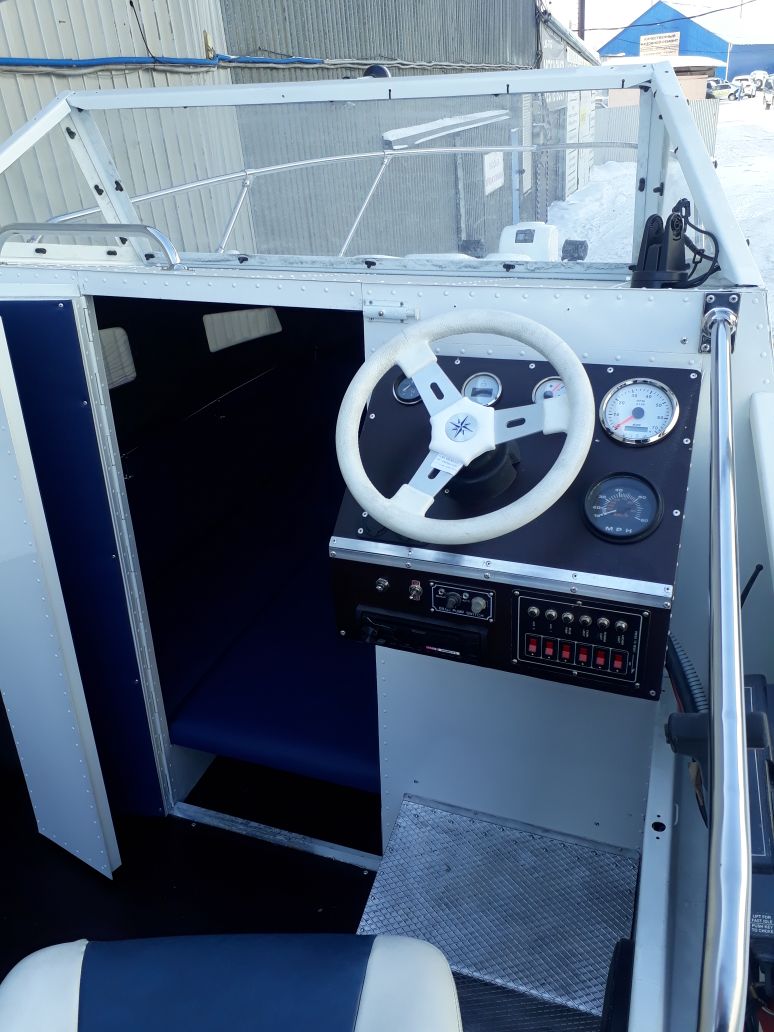

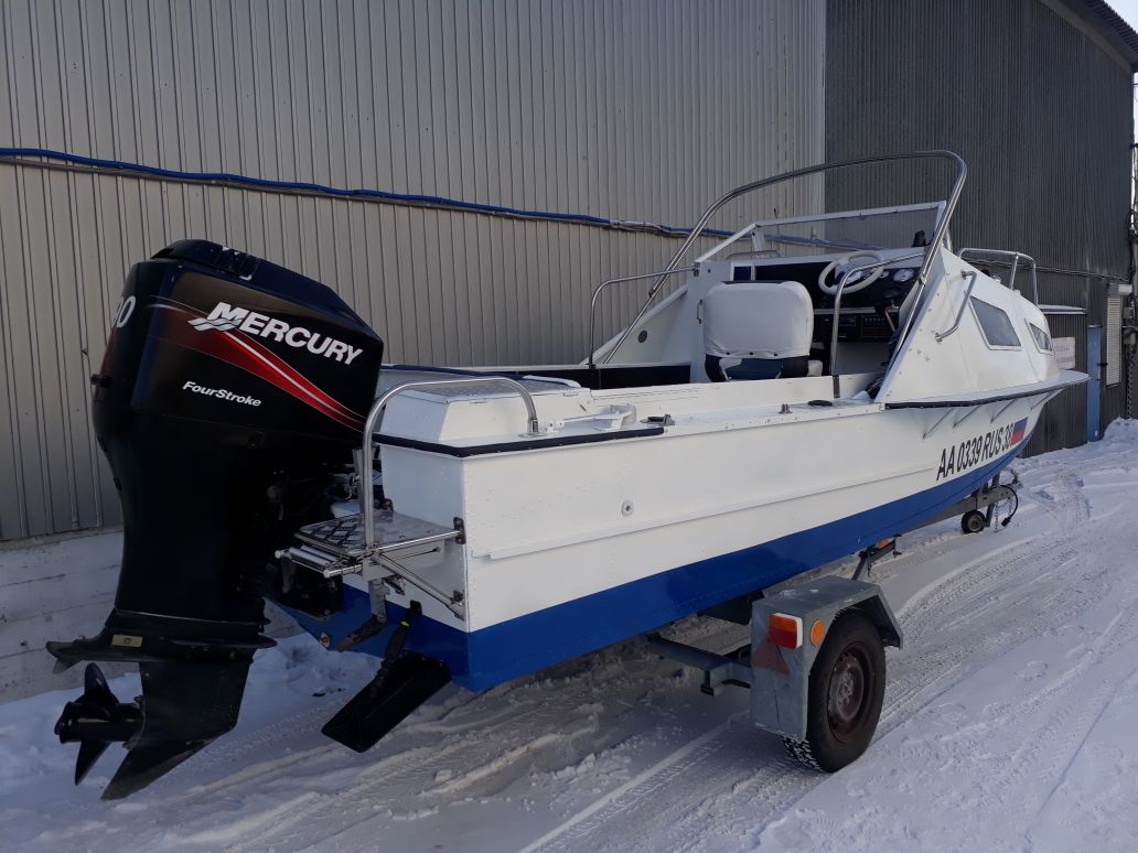

Сегодня закончился ремонт катера. Теперь выглядит так.
7Баркас
10.02.2018
699
277
Камышин
Казанка 5м4
Ямаха F60
А каюта не низковатая?
Орион
01.03.2018
29
Амур
Меркури 90
Для переночевать нормально:good: , а так есть еще ходовой тент. Под ним можно стоять в полный рост

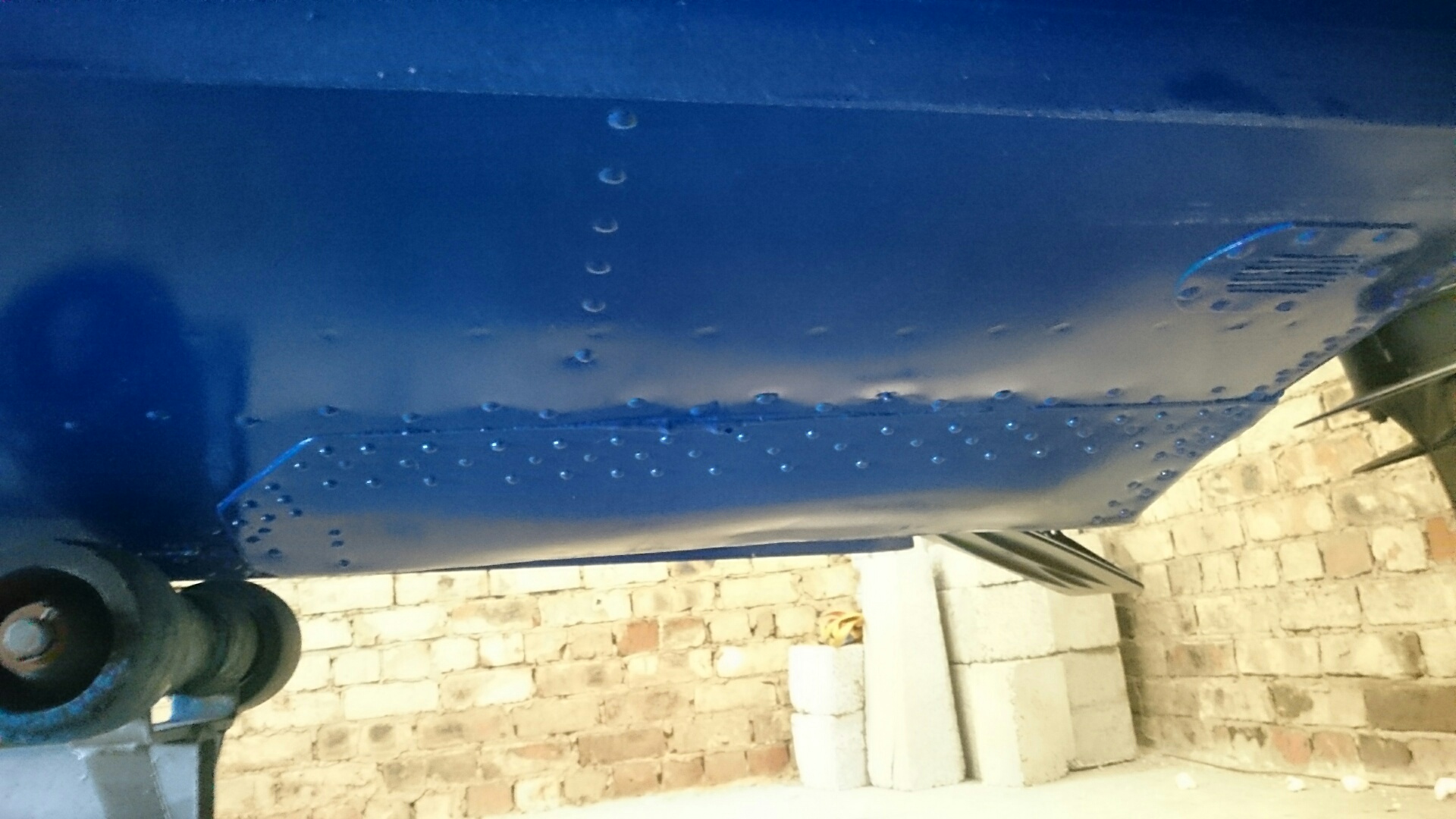

Есть такой вопрос, можно как нибудь определить по корпусу, какой это Амур? В Судовом написано просто Амур. Модификация не указана, таблички тоже нет. Сначала думал , что это Амур М, ( местные спецы так говорили), но при установки баков в днище, оказалось ,что шпации меньше чем на Амуре М на 10 сантиметров. Пришлось баки резать, так как заказывал по размерам Мки. Следов от вала в днище тоже не обнаружено. На днище приклепаны уголки, я так понимаю для улучшения курсовой устойчивости.
Так какой же у меня Амур?:?:unknown:
28 172
2 808
Если это не "М"и нет следов от вала, то значит это "Д" или "3"
Точно можно определить по родной палубе, стеклу.
На "Д" и "3" водозабор для охлаждения был на днище, ближе к корме с левой стороны. С левого борта у кормы был слив воды охлаждения.

Родной палубы как и стекла давно нет. А вот по водозабору на до глянуть. Залезу под слани...

Миш корпус похож на Восток на днище должны быть следы от водомета ,и с внешней стороны днища два продольных уголка как ты пишешь длиной около 3 метров, также задние крышки похожи , только их развернули на 90 град. . Палуба точно не от эМке , фальшборт высокий , как на тройке или Дэшке , такой же на Востоке . Сдалай фото задних шпангоутов ,, у киля заводские отсутствуют .
Ну от водомёта дыра в днище здоровая!
Думаю он заметил бы))
А у "д" и "3" только маленькая от помпы.

Саш при осмотре скорее всего найдет СЛОНА , задний фальшборт точнее фальштранец тоже Востоковский на Амурах наклон больше .

Про наклон не скажу, а вот меня больше смущает моторный отсек. Что то не так там...

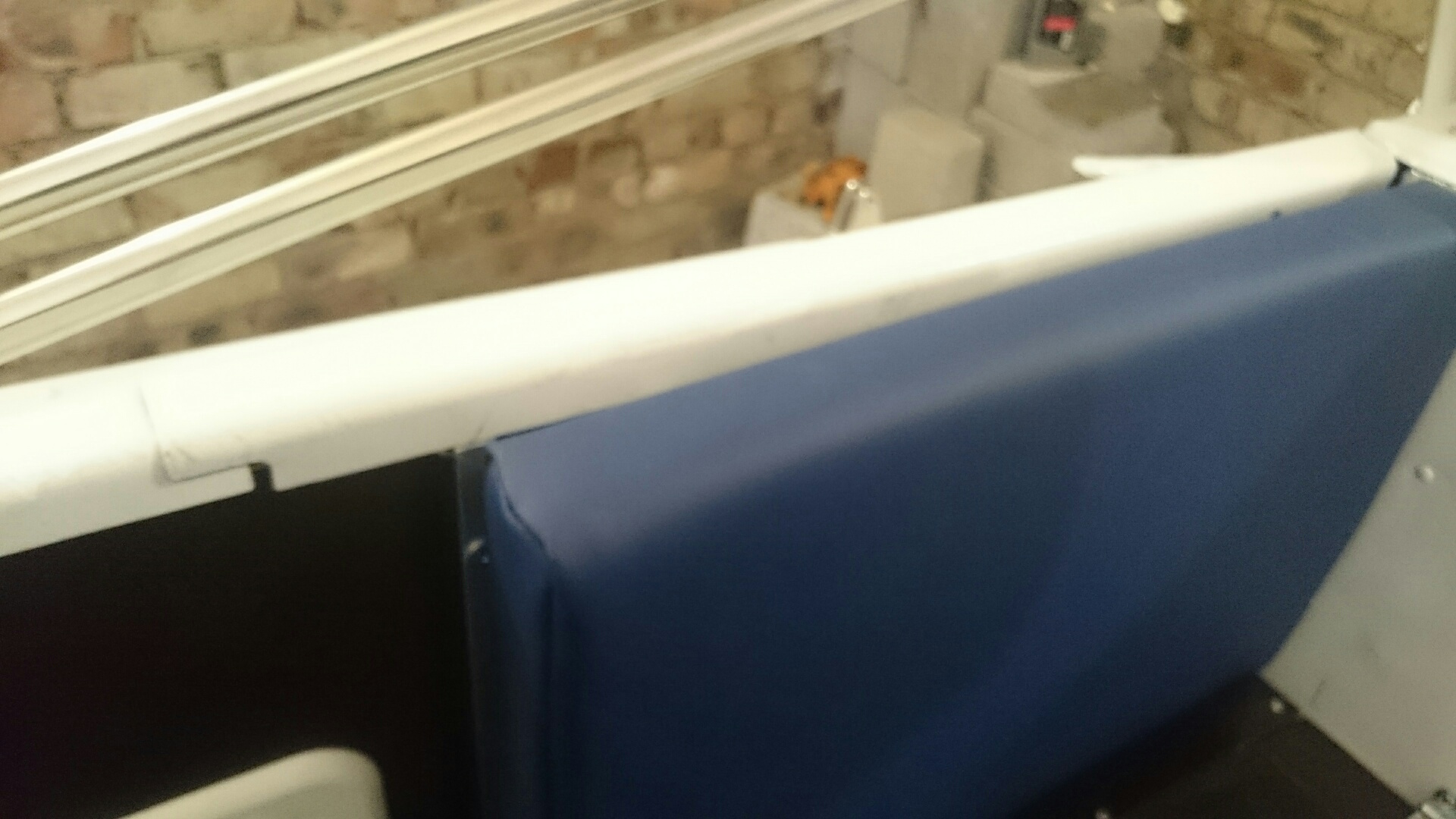

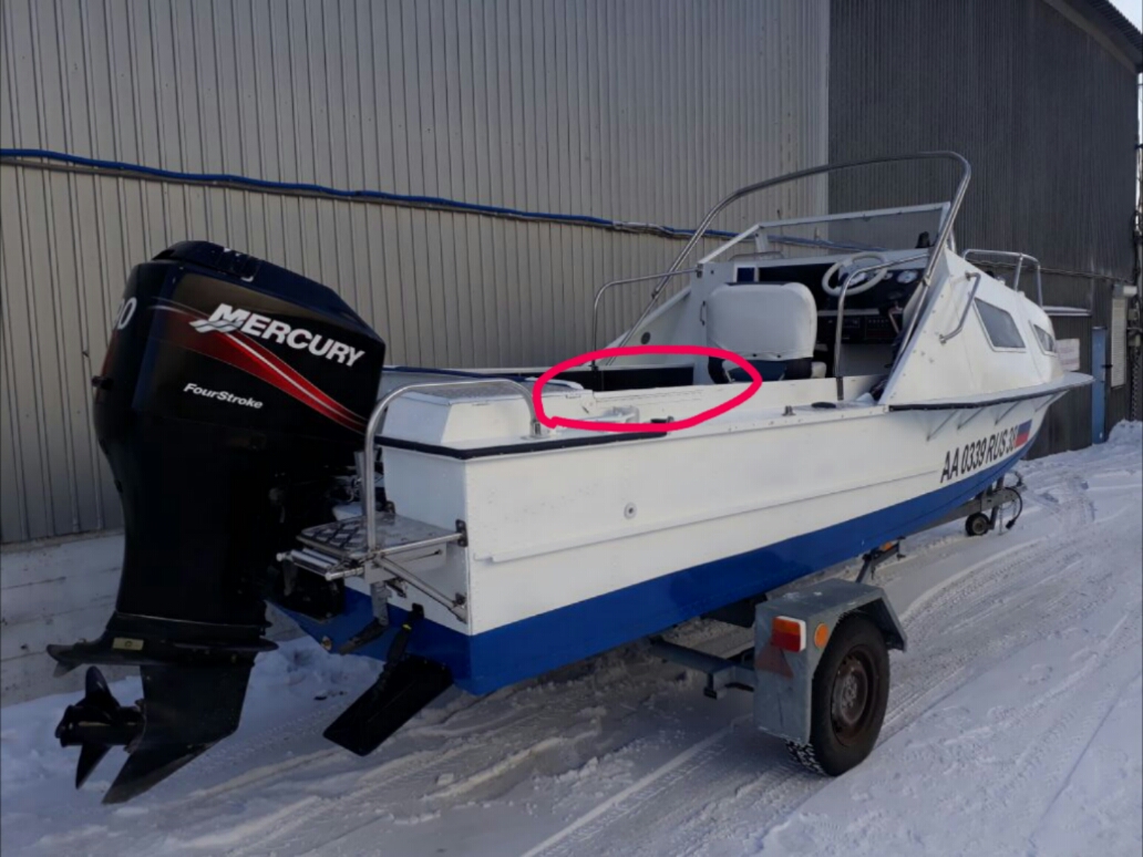

В этом месте петля должна быть, верхушка открываеться для укладки дуг тента , это только на Востоках было.
28 172
2 808
Как это?
На 3 и д, тоже тент под сиденье убирался!
Oleg_samara
18.01.2017
2 924
2 549
Как это?
На Востоке дуги во внутрь убирались , а на Амуре внутри салона торчат , съедая ширину салона. На Востоке очень оригинальное решение, правда тоже есть недостатки .

Спасибо за ответы. Как раз в тех местах, что обведены, верхняя часть открывается. Всё думал - зачем?:unknown:
Орион
01.03.2018
29
Амур
Меркури 90

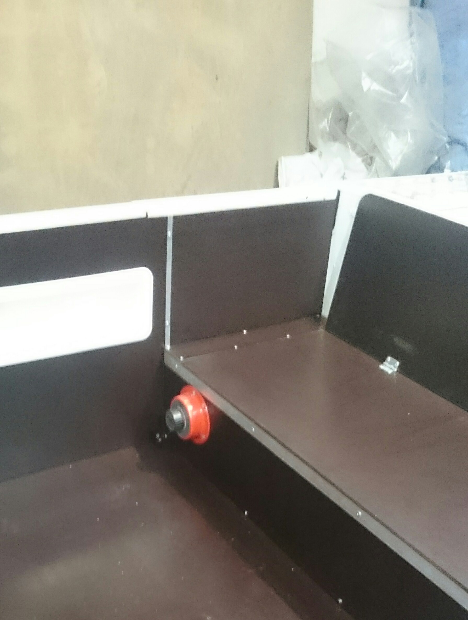

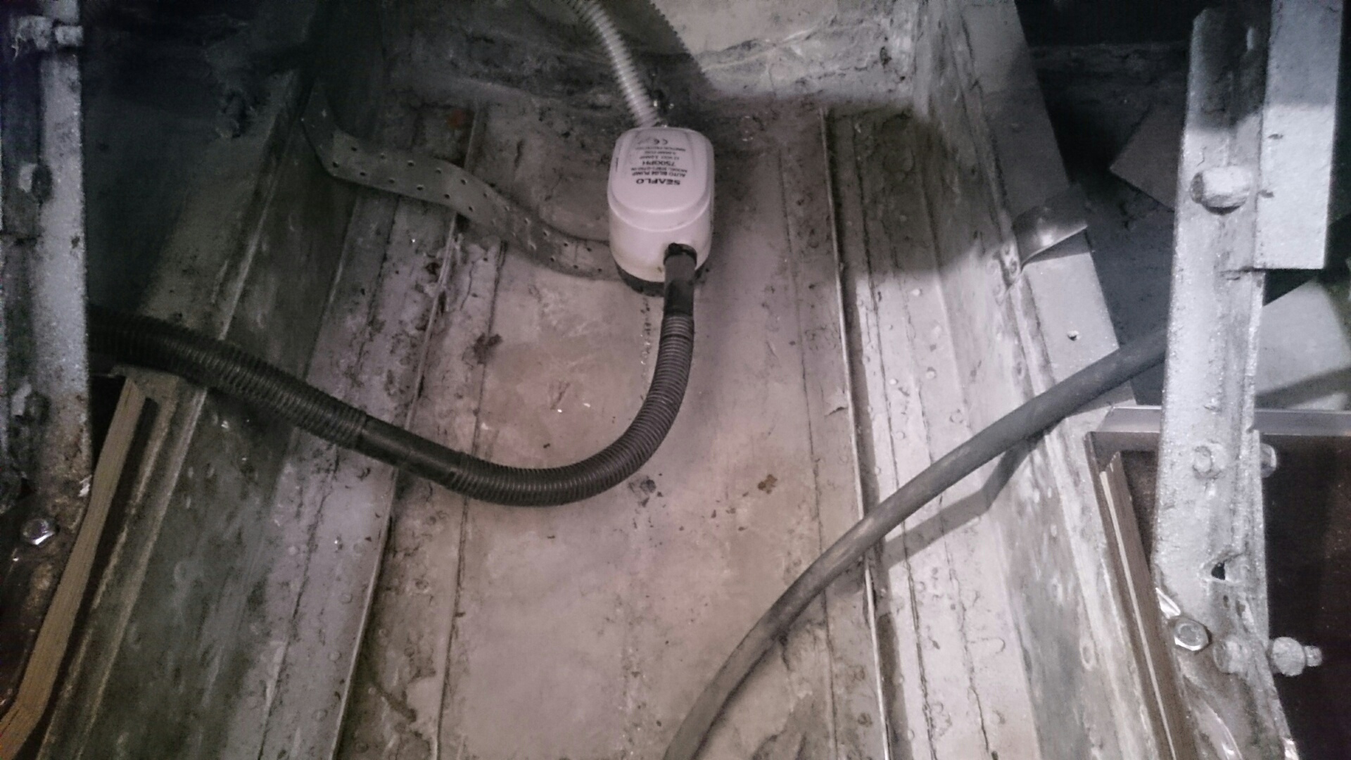

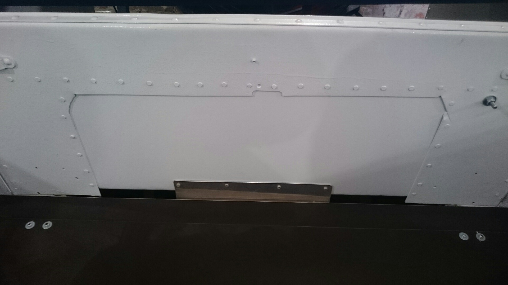

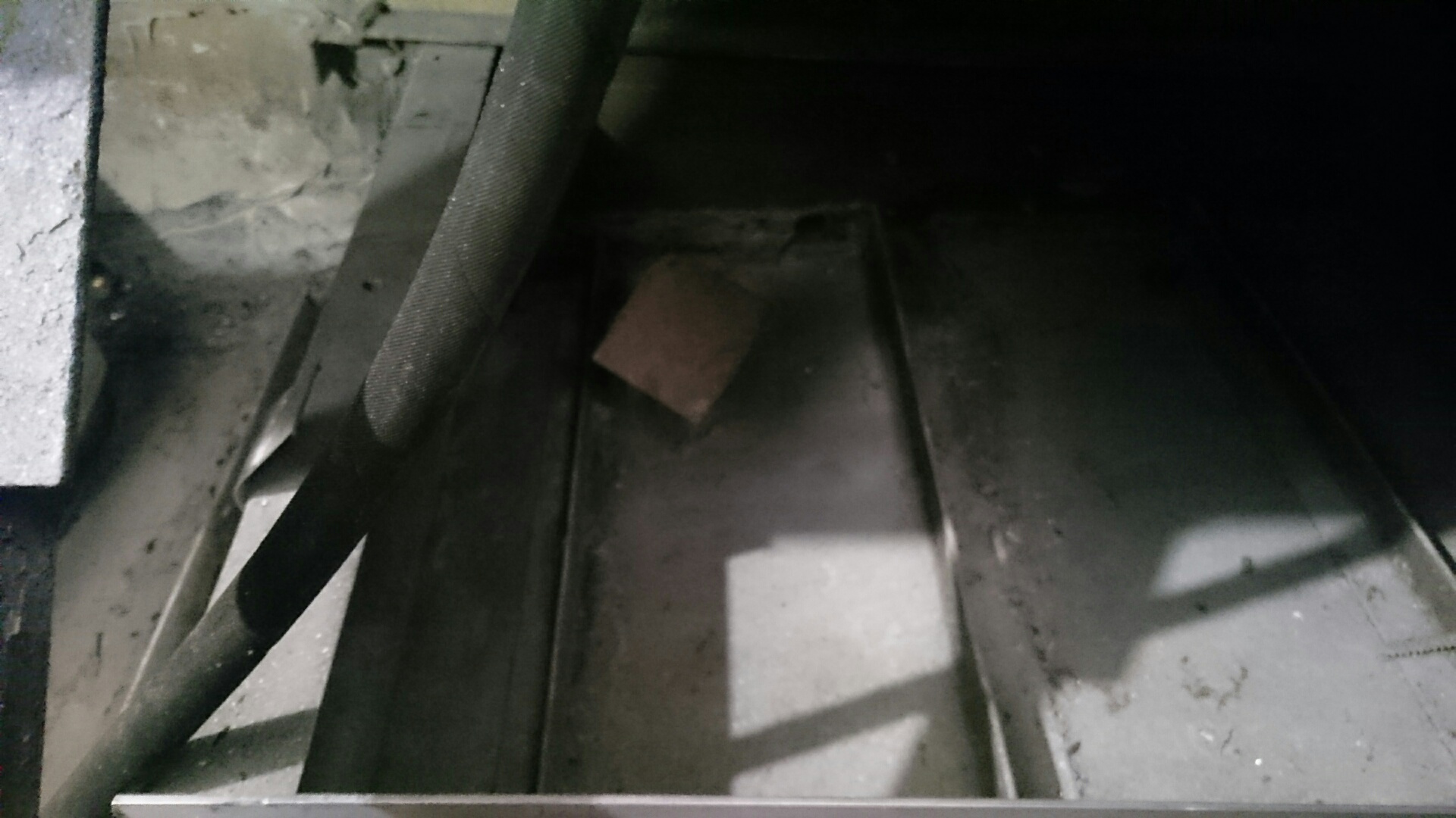

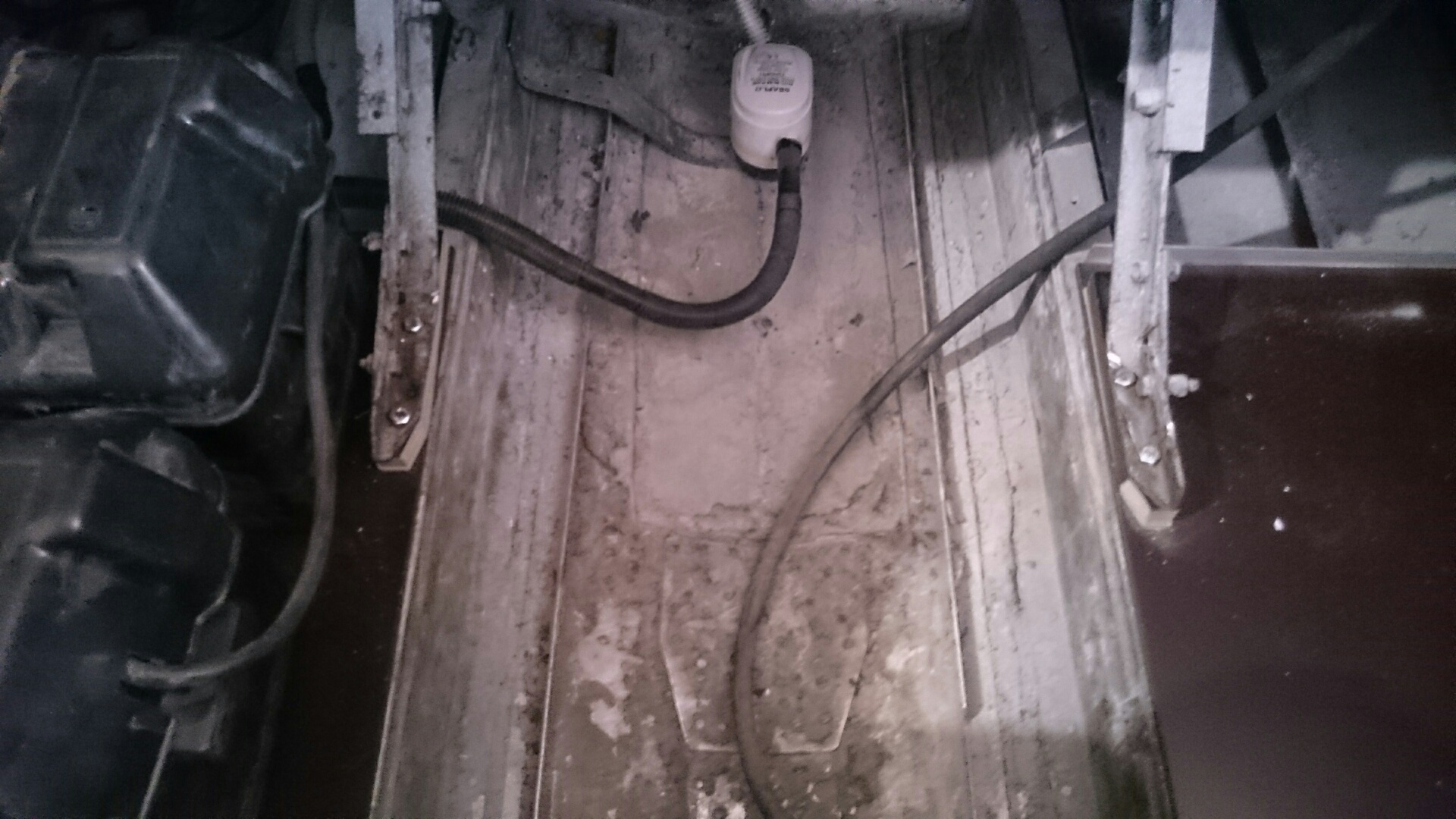

Вот сделал ещё фотографии в кормовой части, наверное все таки Восток...
Орион
01.03.2018
29
Амур
Меркури 90

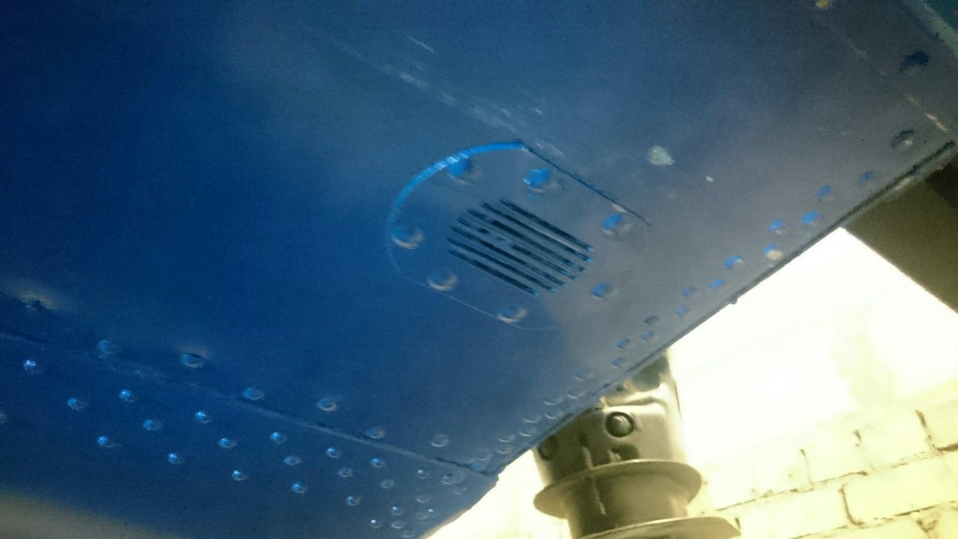

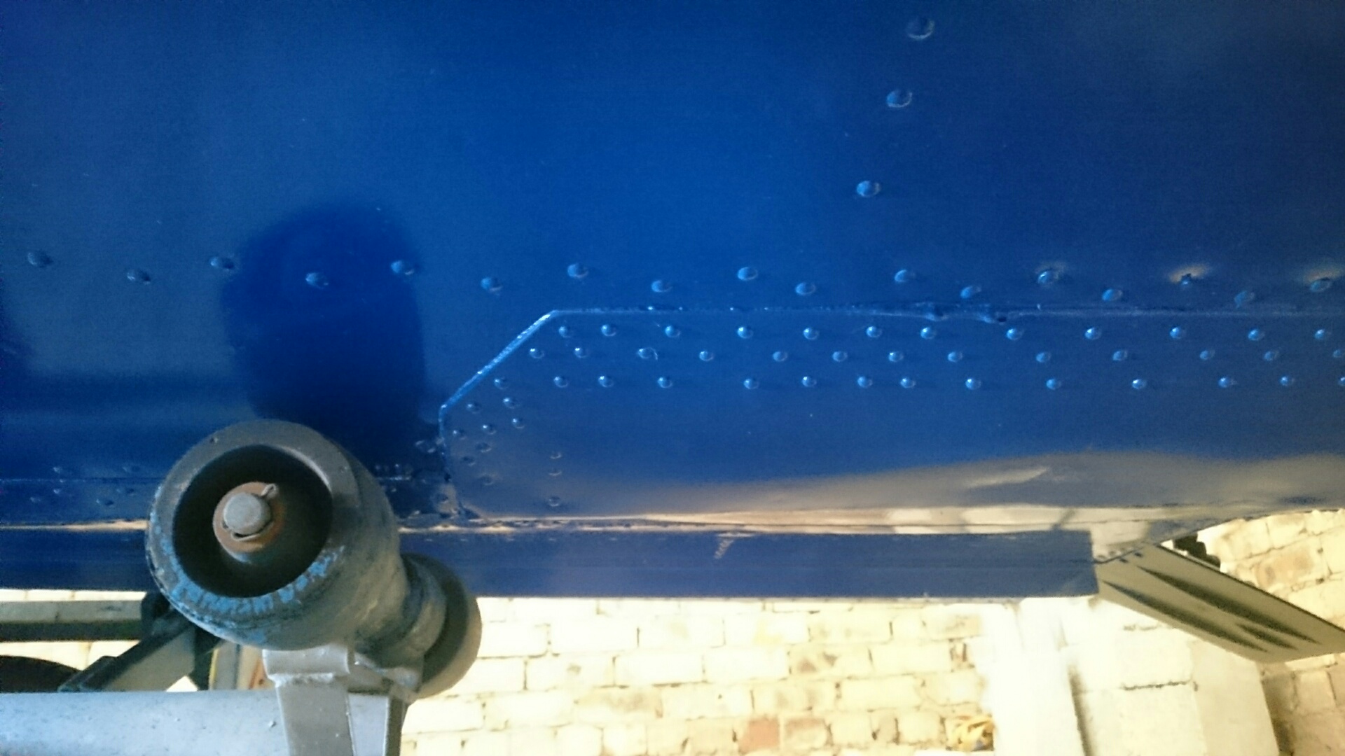

Тут виден водозаборник и на втором фото открывающийся борт
28 172
2 808
Да, восток или амур в
У 3 и д, только маленький водозабор на охлаждение. Как на 3 фото.
