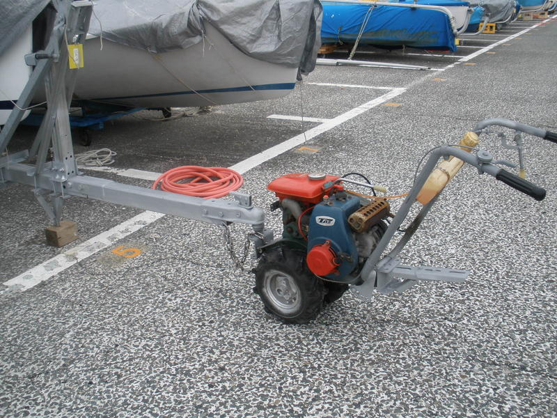

Самодельные электроприводы на стандартном прицепе.

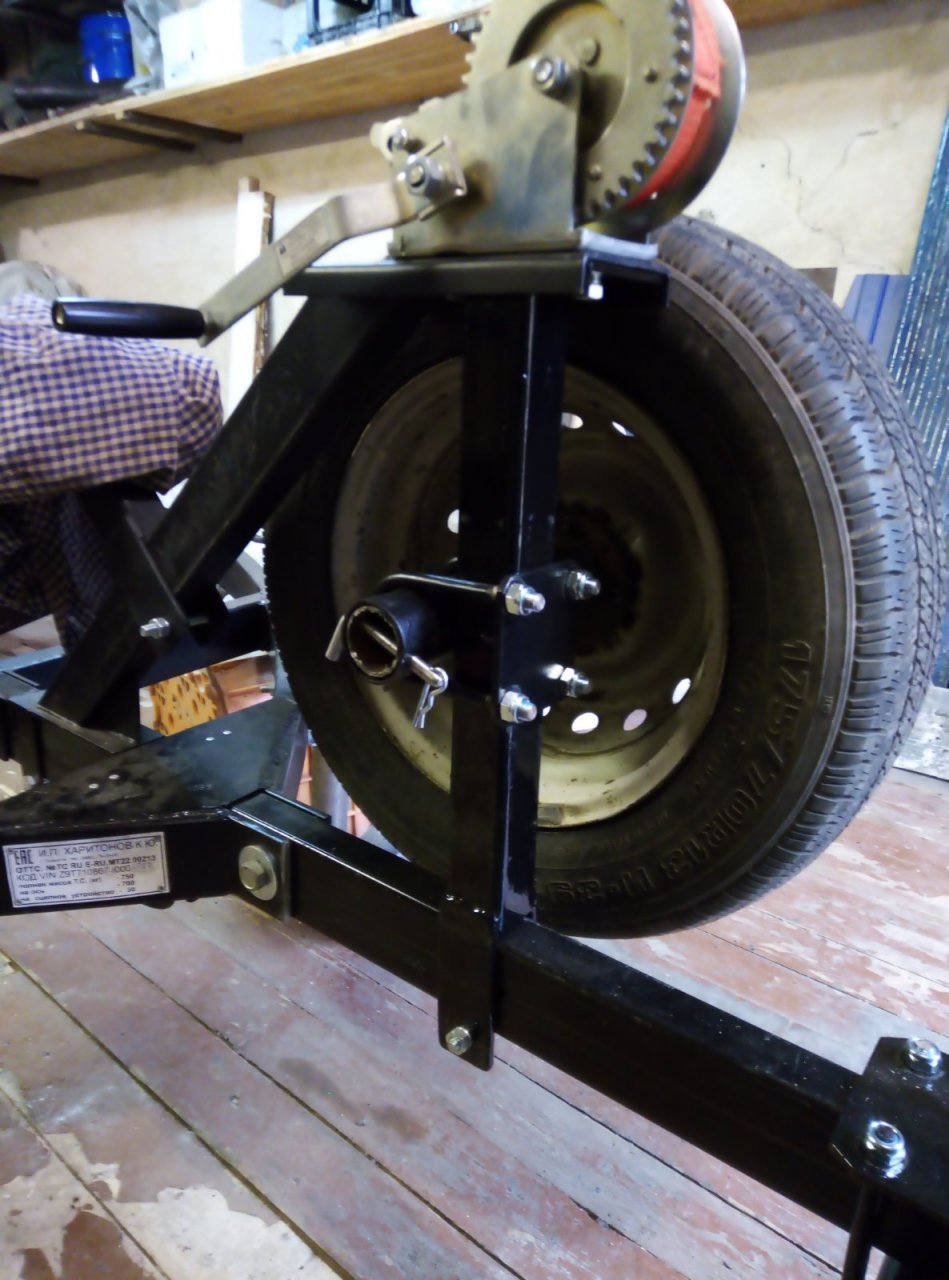

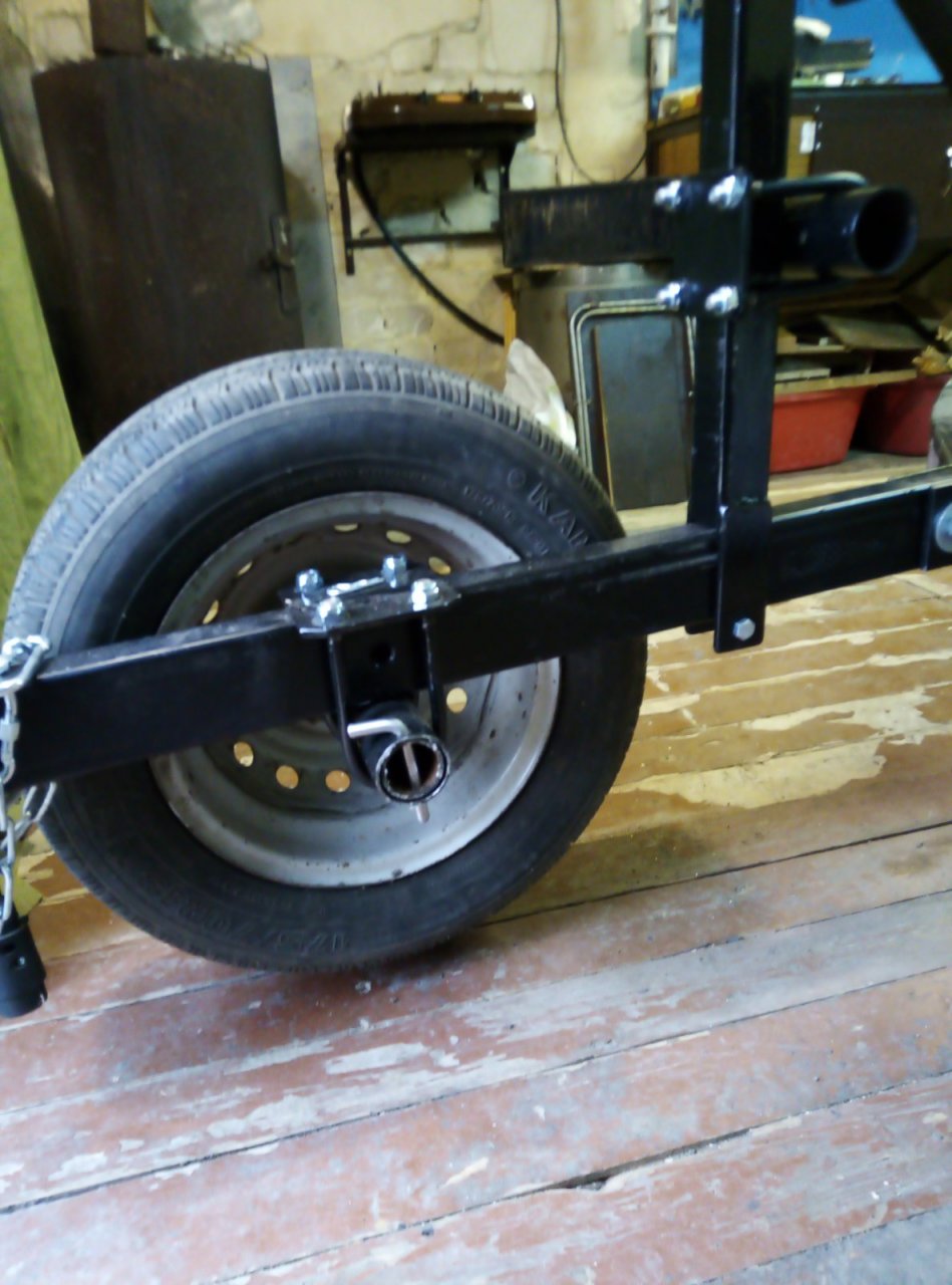

На прицеп еще как я думаю надо вместо маленького подкатного колеса ставить большое от авто, оно же будет и запаской,чтобы прицеп полегче из воды тем же тросом или веревкой вытаскивать. Маленькое зарывается сильно и тормозит. Я его даже расширил поставив слева и справа от него еще по колесу такого же диаметра. Оказалось мало.Диаметр мал.А так принцип простой,как другую машину из грязи вытаскиваешь.И ставить его надо на Жигулевскую заднюю ступицу в сборе, она же МЗСА. В случае если в дороге развалится на прицепе,то с этого колеса снял в сборе и заменил....Только вот механизм быстрого подьема и опускания не придумал какой.А так принцип мне очень понравился.Его Костоправ на мотолодке выставлял.Прицеп в воду ,тягач на сухое удобное место веревку и прицеп на суше.За счет того,что это больщое колесо не поворотное прицеп идет четко по заданной траектории, не виляет.А большой диаметр колеса здорово облегчает усилие подьема прицепа с лодкой из воды.
Давно уже внедрено.

Такого ещё не видел. :shock:
Полноприводный самоходный прицеп! :oops:

хорошо конечно, но у тебя гайки крутить надо. Я ищу чтобы быстросьем был.Вернее из походного в боевое...))))
Аааааа..все понял. ТРУБА В ТРУБЕ и палец!!!! :good:

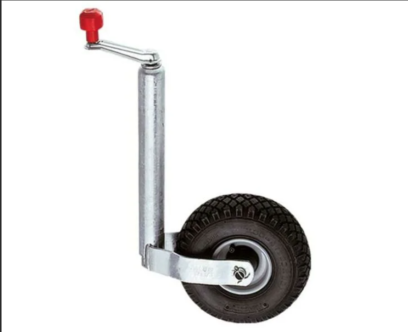

Поставил себе вот такое, с камерой - вроде не зарывается, на запаску конечно не пойдет, а в остальном все ок.

В своё время хотел приобрести такой хомут для опорного колеса, но после подорожания, цена стала не реальная от слова СОВСЕМ.
