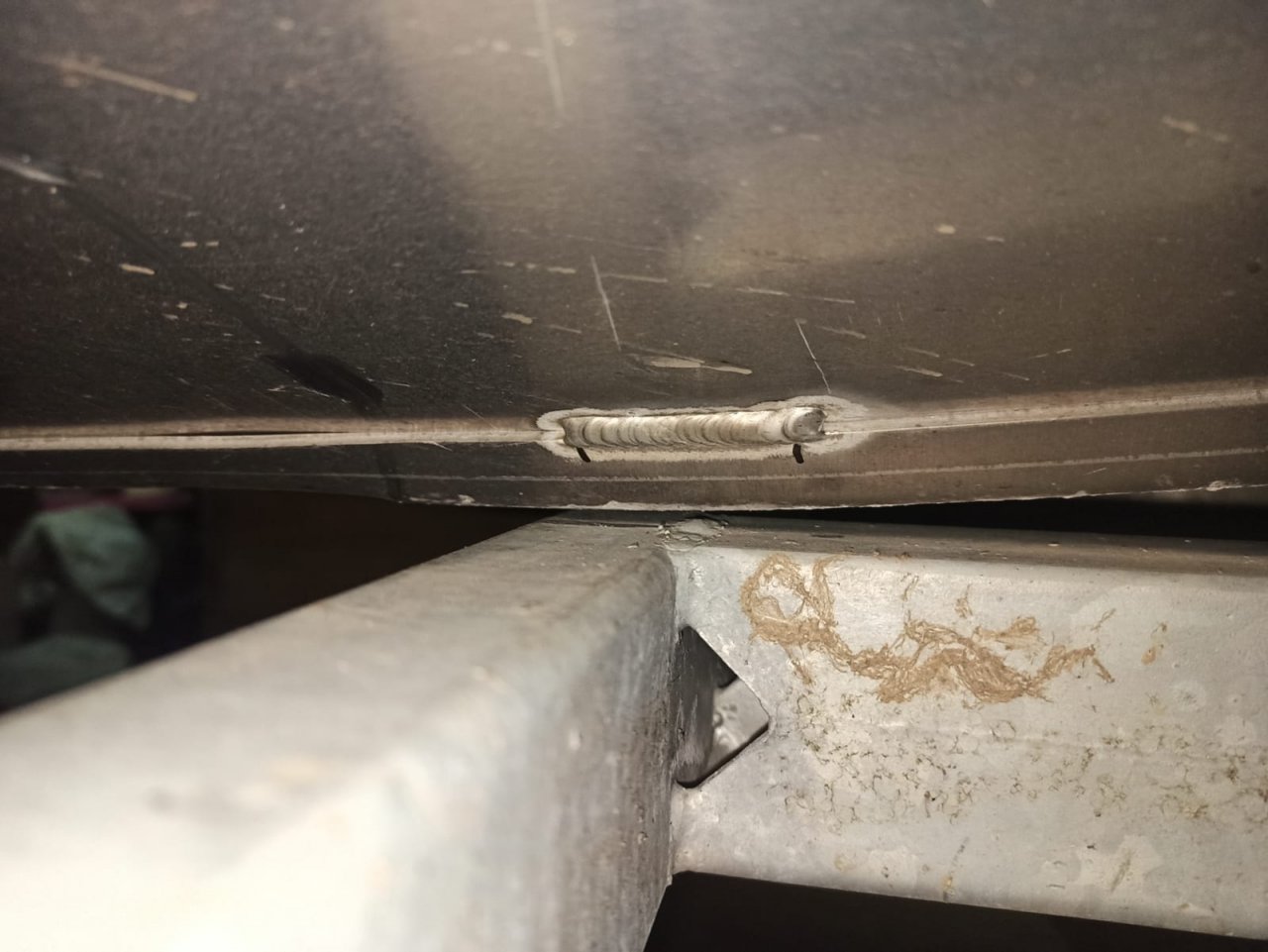

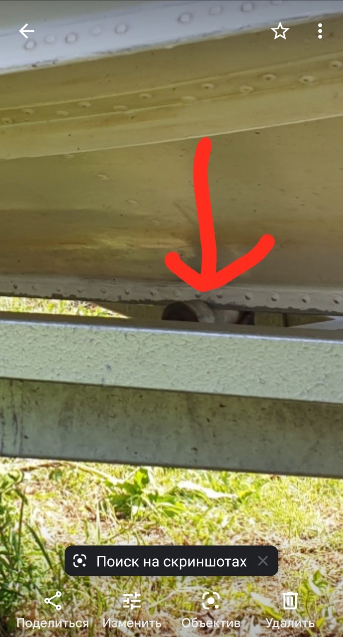

вопрос есть,сам сообразить никак не могу.сегодня ложементы выставлял.Пытался лодку пониже выставить.Довыставлялся до 3х миллиметров киль от рамы.В остальных местах всё отлично.Понимаю что это неправильно.И не могу сам допереть как дальше быть.Есть у меня 3 надумки,но может кто подскажет четвёртую и правильную?
1.Поднимать на одно отверстие все ложементы,но тогда получиться +6 см к высоте от воды
2 Просверлить новых отверстий через 3 см и поднять всё на 3 см

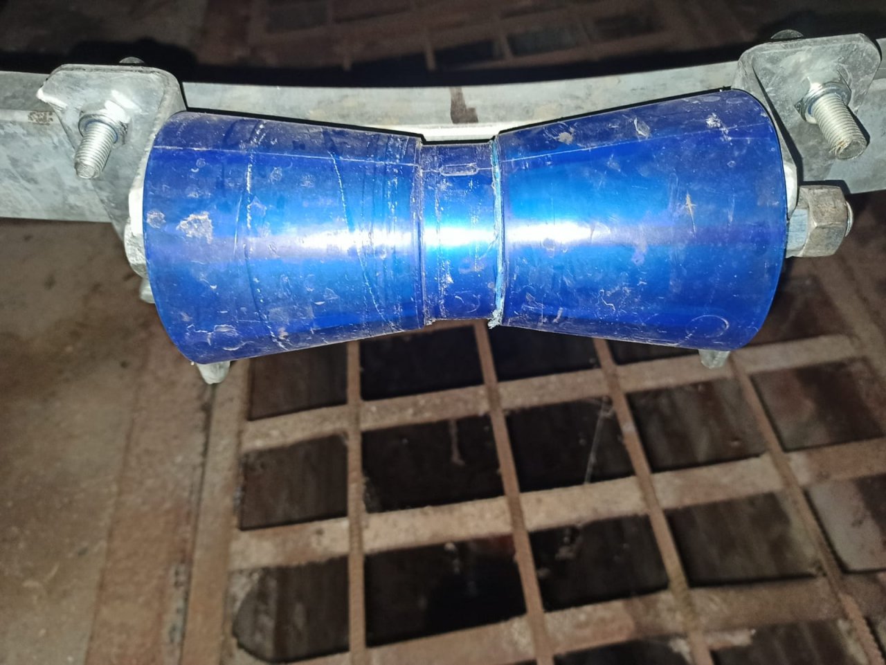

3 Поставить килевой ролик типа как на фото,вроде должно будет киль на нём придерживать и можно ли так делать?
Как по уму то сделать правильно?
Рама прицепа и ложементы, во время движения, имеют существенную деформацию.
По этому.
  1. Ролик прорежет килем до оси.
  2. Три сантиметра возможно не достаточно.
  3. Шесть см, однозначно хватит на все случаи деформации.
И.............. Шесть см, ни как не повлияют на спуск лодки в воду.

Да поставь два поднимающихся ролтка на концы ложементов.И будешь перед спуском их поднимать-лодка тоже поднимется и не заденет за раму.Где-то здесь,в этой теме-есть про эти ролики.Танкист автор,Арчибальд поставил,после него и я себе так-же сделал.Мне нравится-очень удобно.
точно не вариант,у меня 3мм на киле так и останется от рамы прицепа,боюсь киль загнуть.
ну значит попытку номер два завтра делать буду,то есть на 6 см подниму всё.Если народ интересного варианта не подкинет

У меня стоит на переднем ролике, с натягом на упор, нечего нережит, кроме мойго прореза , чтоб ровнялось лодка при затягивании, ролики самопал,с капролона, почему нережит нечего????

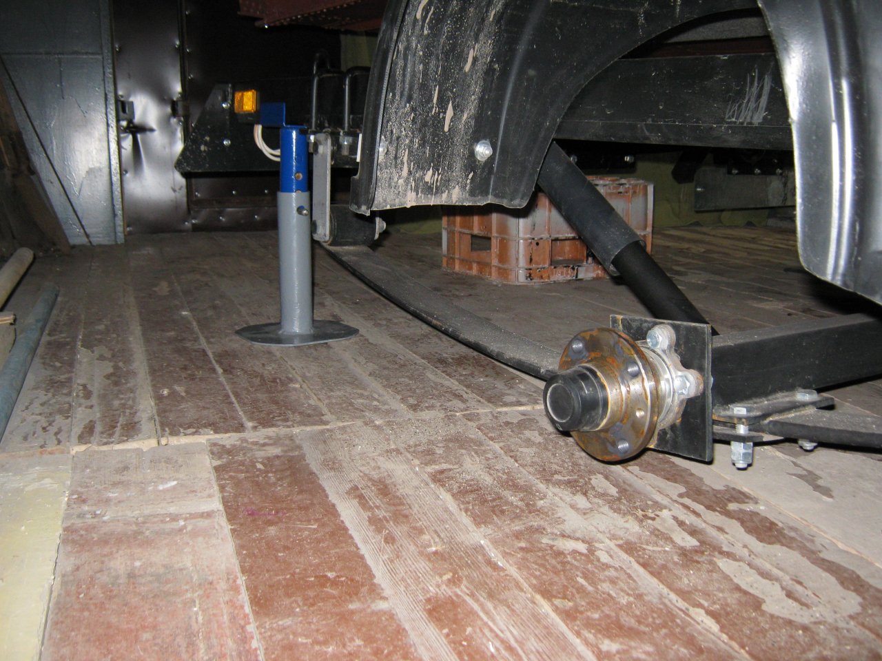

У меня резиножгут, на зиму ставлю так - наверно правильно делаю :?
Ещё один способ использования замков от подруливающего колеса !
217840
3 156
1 311
Делал стойки специально для прицепа, рессоры разгружал, да и ниже прицеп становится. Думаю в эту зиму тоже надо поставить, лодкой думаю немного позаниматься, залазить удобнее.:jokingly:
