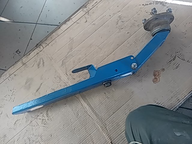

3 156

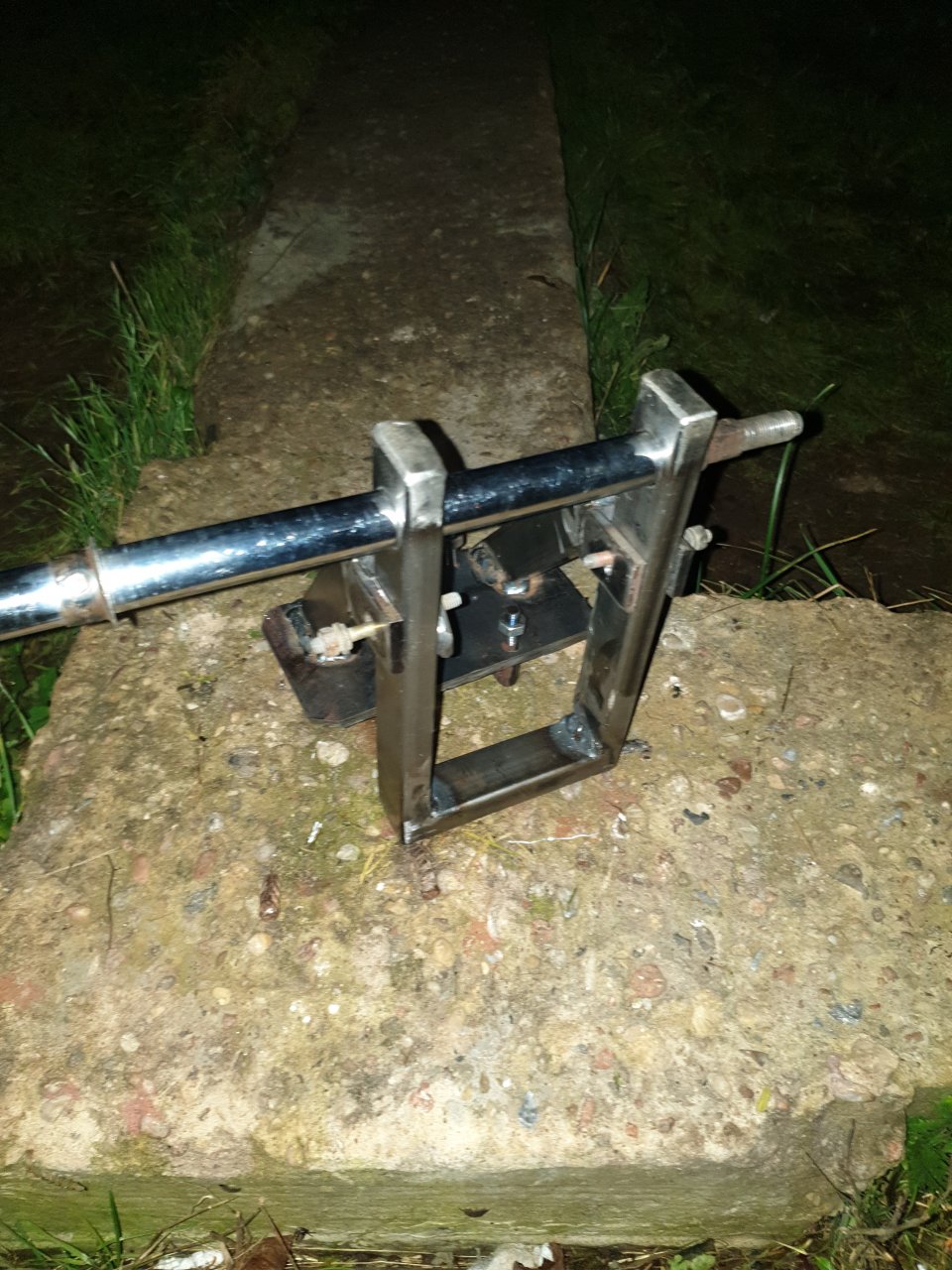

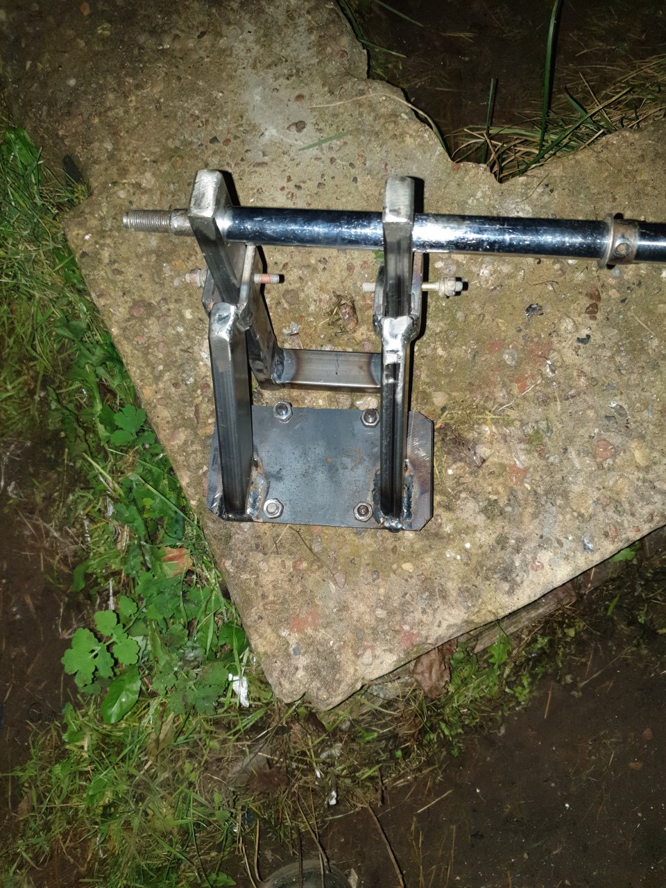

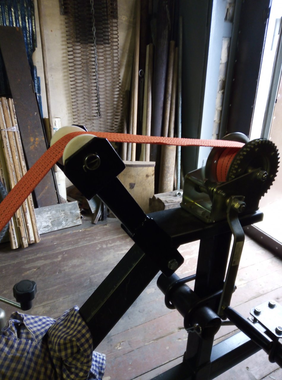

1 311

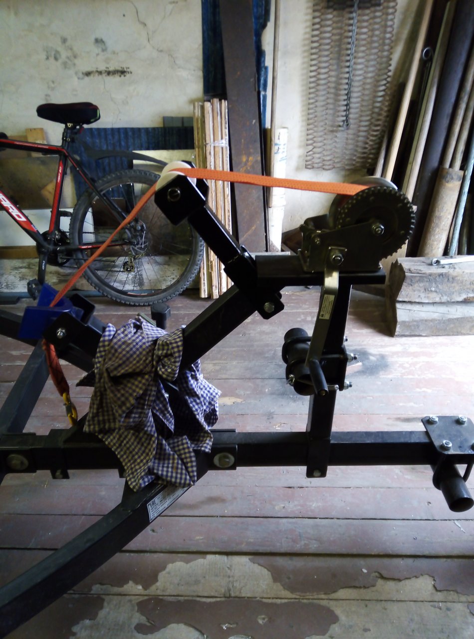

Парни всем здравствуйте. Поставил ролик перед лебёдкой, тем самым немного выше будет идти строп и думаю намотка будет ровнее. В общем когда буду лодку увозить, испытаю и постараюсь снять процесс.
3 156
1 311
Всё, сезон завершили. Вчера с сыном привезли лодку в гараж на зимнюю спячку. Хочу ещё раз сказать большое спасибо Андрею(Танкист) за его разработку подъёмных роликов. ВЕСЧЬ! Прицеп практически по щиколотку загнал и лодку свободно принял. Да ещё, ролик работает отменно, как и думал приподнимает нос лодки. Правда кино получилось не очень. Всё время мы торопимся.

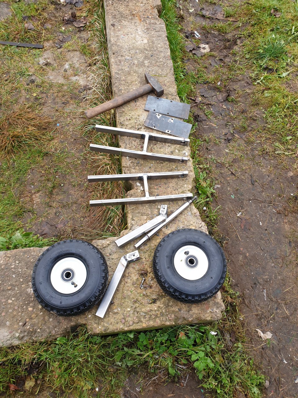

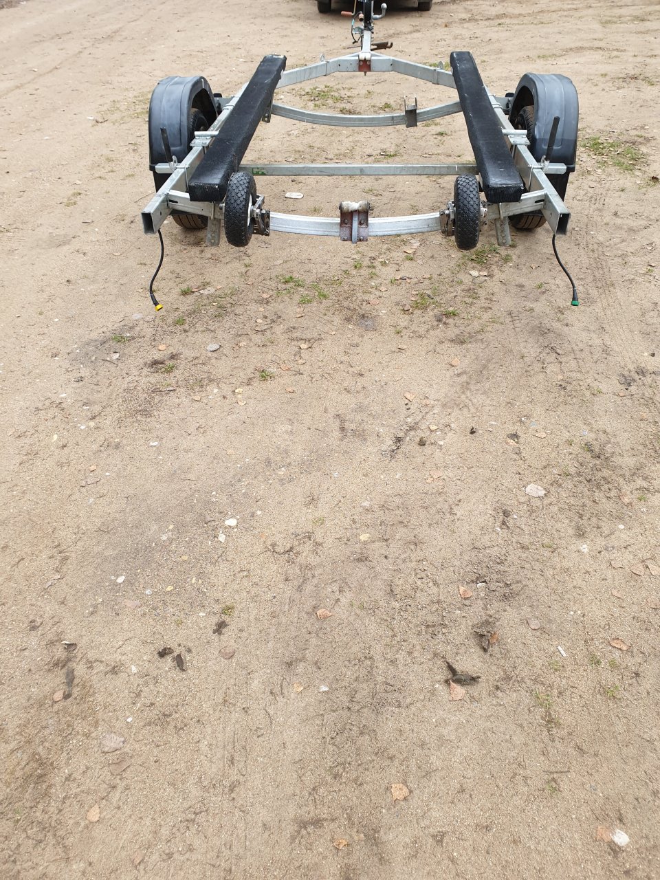

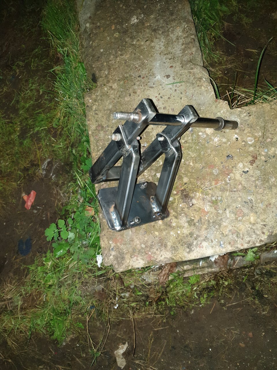

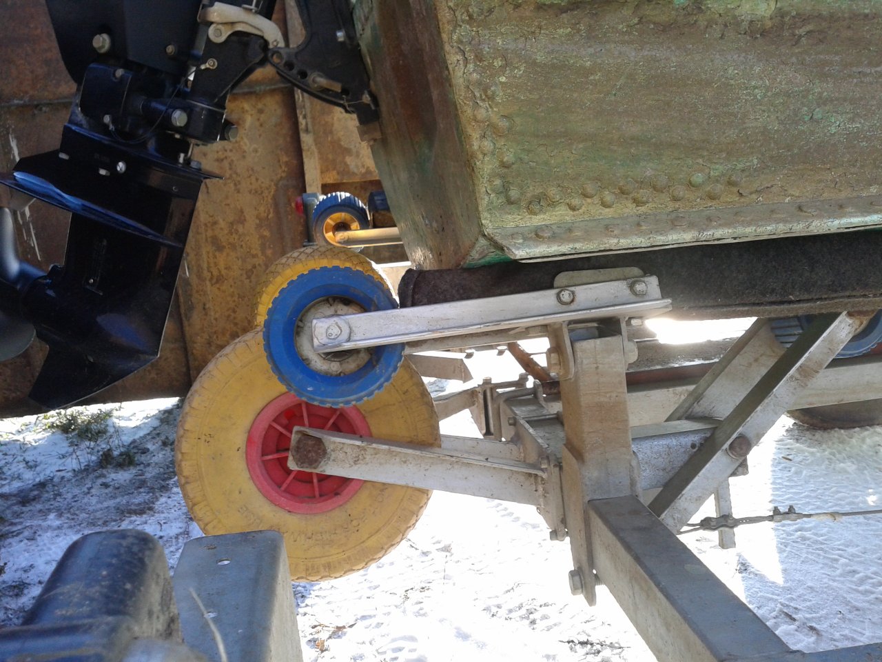

1 886
Что то все делаю ролики, от безделья наверно :hahaha:, ну и я попробую два колёсика под днище, можа что и выдет
Shagal
07.03.2019
4 355
1 645
Неман2
Suzuki 20
Направляющие ограничители боковые зря такие маленькие сделал.
Уйдут под воду при глубокой воде. Лодку будешь затаскивать они не помогут, на пороться днищем на раз.
1 886
Эти ограничитили уже давно, там резина, шлант просто ,напаривался пару раз, но в воде ,выше неподыму ,руки недаходят,
1 886
Третья может наделать делов.
Ненаделает, когда в воде и они скрыты , лодка заходит на ролик и лебедкай тянешь идет ровно по центру, на течении только, и то никак, они резиновые, просто сложатся, это не штыри торчат

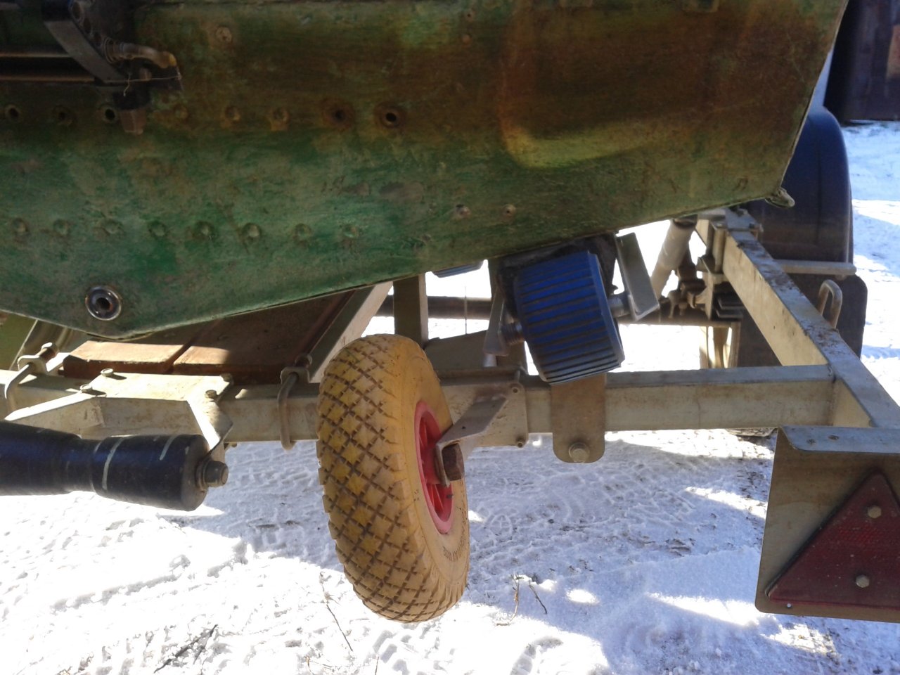

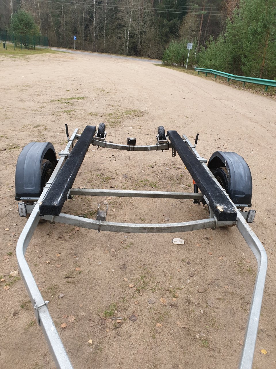

мститель
17.03.2013
90
Кировская область
василий
Днепр
Тохатсу 30

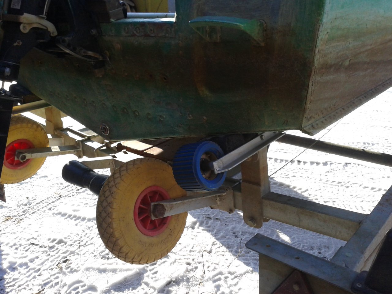

Два сезона эксплуатации доработок моего прицепа неплохо себя показали .Направляющие "ворота" были убраны за ненадобностью так как 99 процентов слипов у меня мелкие .Роль направляющих отлично выполняют желтые колеса .Добавил ролики на ложементы,чтобы лодка при скольжении с прицепа не терлась о их концы .193889193890193891

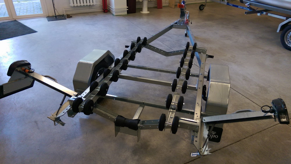

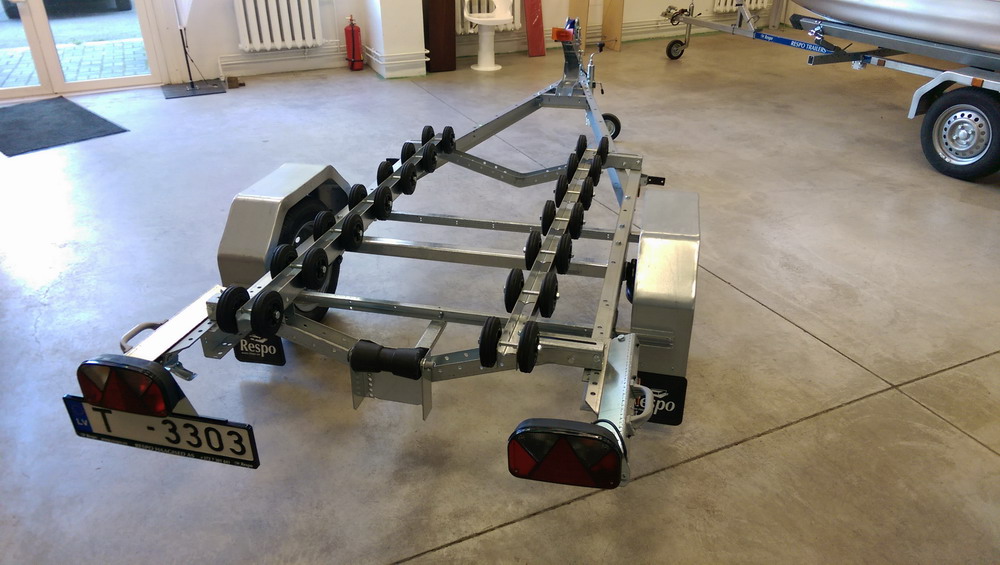

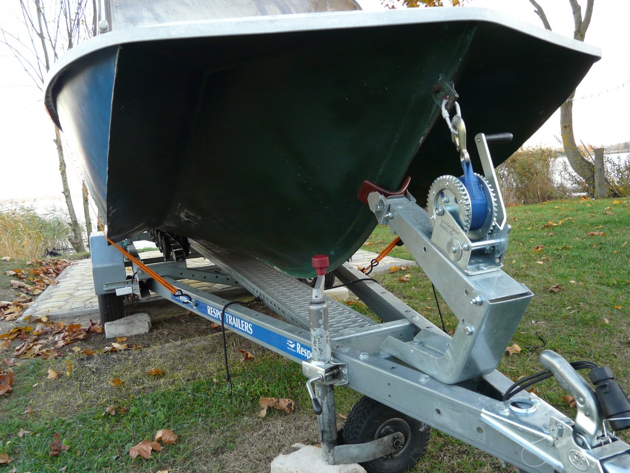

Всем Доброго времени суток !
:?Может кому то пригодится заводская конструкция откидных фонарей на амортизаторах (RESPO), фото прицепа из магазина - именно его я несколько лет назад и купил, т.к. двойной ряд роликов увеличивает количество точек контакта с корпусом (от проминания днища !) и направляющие можно сдвигать/раздвигать под корпус конкретной лодки :good:
P.S. "V" - образный поперечный профиль позволяет опустить приёмный (кормовой - центрующий) ролик максимально низко к воде
+ дополнительно поставил оцинкованный "переходной мостик" (от металлических складных стелажей) - для удобства заводки крюка в носовой рым.
194556194555194558

А есть на форуме те, кто опробовал систему RS600 ?
ПетровиЧъ
05.09.2020
1 208
877
Рига
Сарепта 691
Mercury 50 ELPT 4S "Big foot"
Ну так я и поставил "роликовые качели" вместо одинарного кормового ролика, вынужденная мера - потому как киль Сарепты сразу же порезал резину ! Теперь киль проходя через качели не касается роликов (проходит между ними), соответственно подъем/спуск стал более лёгким т.к. на излом корпуса уже не одна точка работает а четыре, меняя наклон корпуса :good:

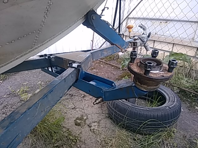

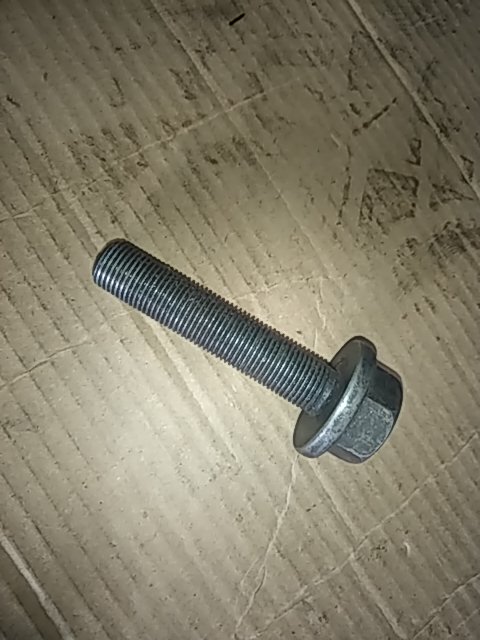

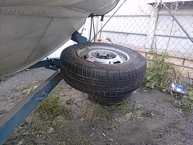

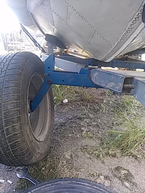

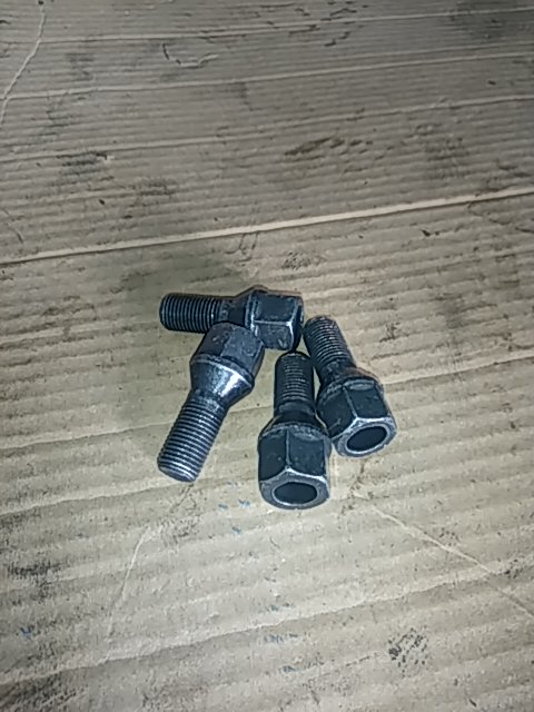

1 354

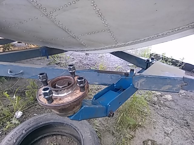

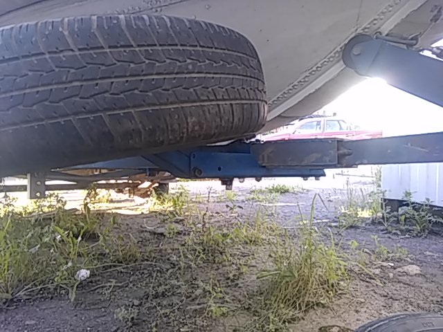

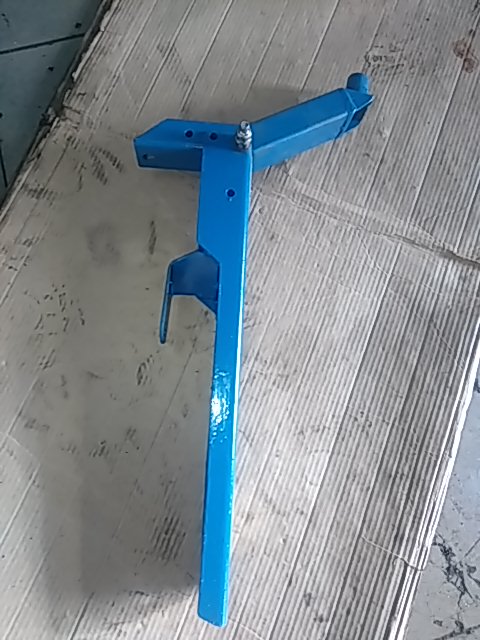

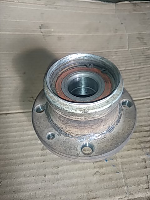

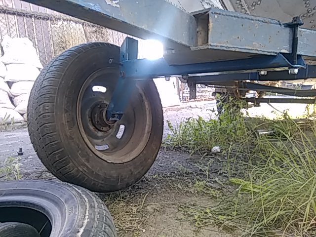

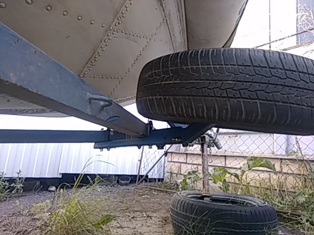

Давно хотел присобачить запаску к прицепу. Да и не только запаску. Запасную ступицу, запасные колесные болты, запасной болт ступицы.
1 354

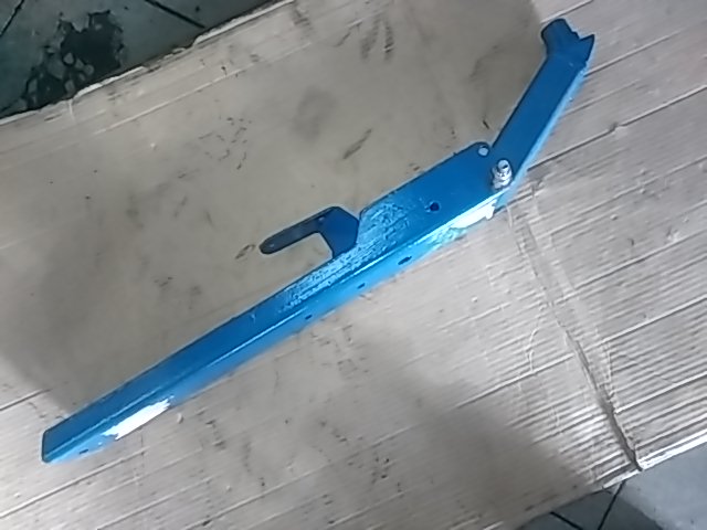

В итоге сварил кронштейн. Но просто кронштейн скучно, надо чтобы было по военному, двойного а иногда и тройного назначения. Металл 5мм рамный, ну это и были остатки от рамного профиля.
1 354
Собираем все запчасти в кучу. крепим на прицеп.
1 354
Как то так. Изначально хотел сделать чтобы колесо стояло почти вдоль борта, но решил что так удобней, на него можно вставать как на ступень (правда оно пока крутится, но это не надолго, обязательно закреплю)
1 354
Вот еще одно назначение. Можно просто на него прицеп поставить, а можно вытащить откуда нибудь (не зря же я из такого металла эту хрень делал и скобку приваривал чтобы не сворачивало) Но конечно излишне надеяться на толщину металла не стоит.
1 354
А эту кочергу выкину нахрен, только мешается везде.
