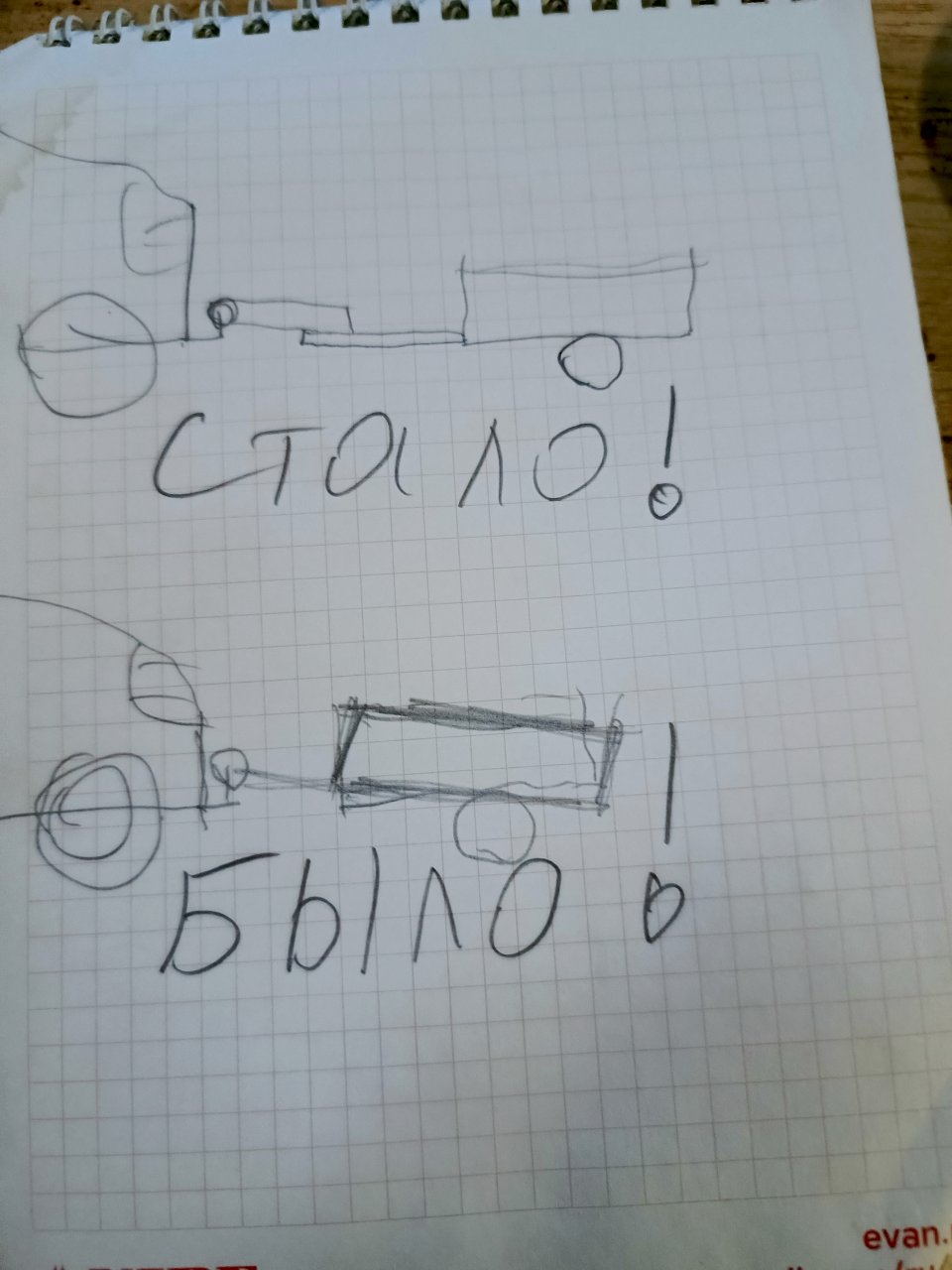

Андрей, ты опять все в кучу собираешь
Еще раз говорю-внимательно посмотри на фото Полянского прицепа!!!
20см это удлинение в четверть!!! Да еще и дышла которое очень низко расположено
Я ведь говорил, что на этом недоприцепе груз нормально не разместить-из за короткого и низкого дышла, груз сам в зад смещается-как не крепи!!!
А удлинив дышло(видел как родное сделано?) ) рычаг-(дышло относительно зада машины и прицепа) стал длиннее, и выше. Что привело к его более стабильному поведению

Художник из меня тот еще но на
266881
А теперь еще представь себе ту хлипкую конструкцию

Андрей, похожий!!!-это не такой
Извини но померять не могу-15лет прошло-машины этой нет уже давно
Но с другими прицепами, не ней было комфортно
А вот прицеп все еще в доступе-как мусорный бак у младшего брата используется. Только сейчас в место ступичных миниосек, стоит полноценная балка, и колсики сейчас не 12а14 дюймов
Тягает на ларгусе, и стоит он относительно машины сейчас нормально.
Вот только балка дала еще небольшой+, колечки дали еще небольшой+, в целом сантимов 6-7-8 и только тогда он снял удлинитель с дышла
