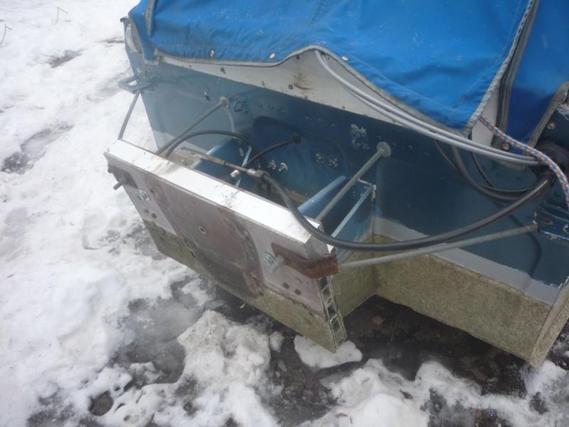

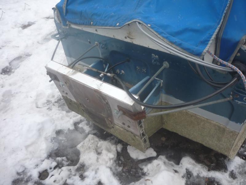

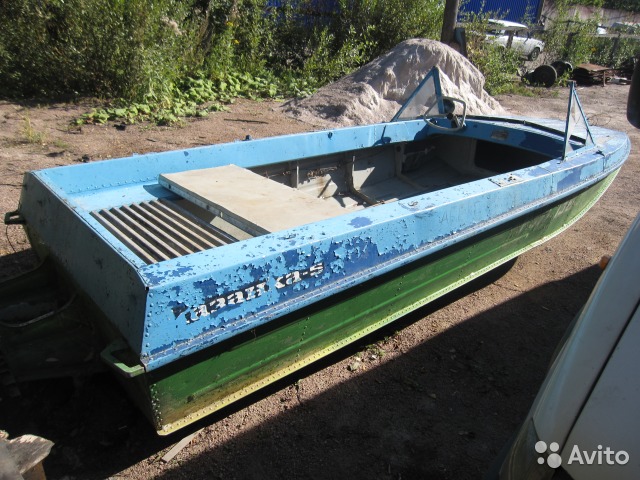

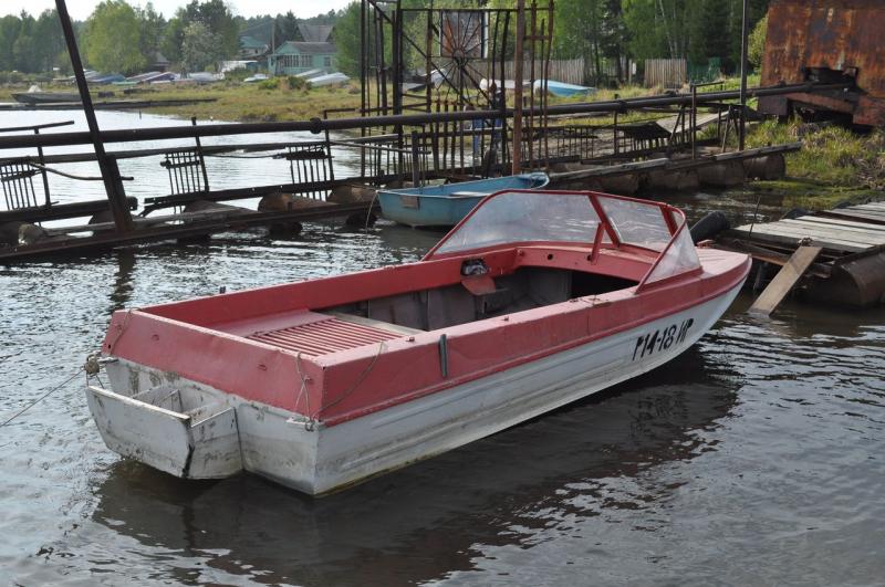

Ага, изменялся.
http://motorka.org/m_lodki/640-motolodk ... ka-5m.html
* Часть Казанок-5 в 1977-78 гг. (перед переходом на выпуск Казанки-5М) выпускались с допуском до 40 л.с., до этого разрешенная мощность мотора составляла 30 л.с.
Вот, сравните транцы.
Замечу, что обе лодки К5 без М, люк в носовку из салона.

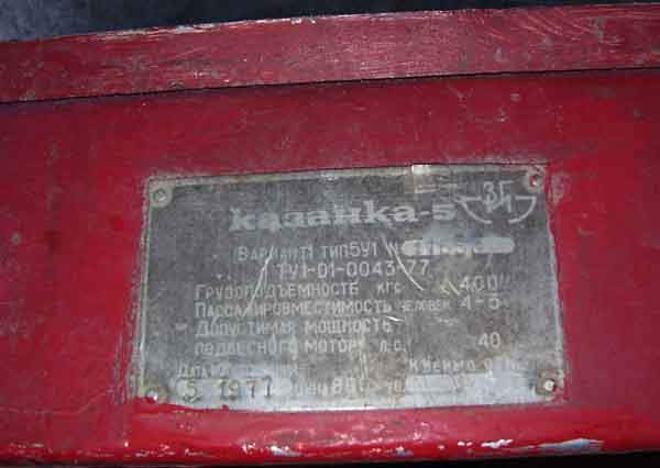

Хотелось бы увидеть фотку шильды с ЭТОЙ лодки...
"До 50л.с" Серёж?... За древностью не найдешь уже скорее всего :(

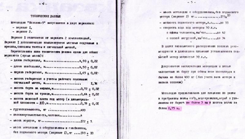

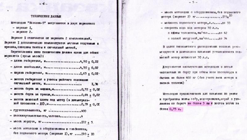

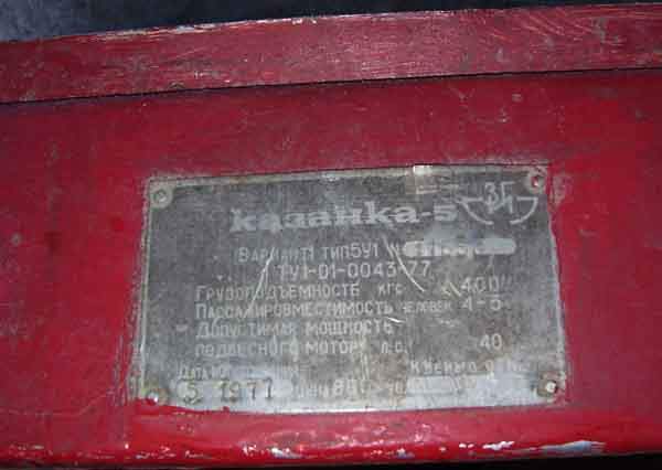

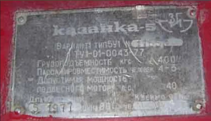

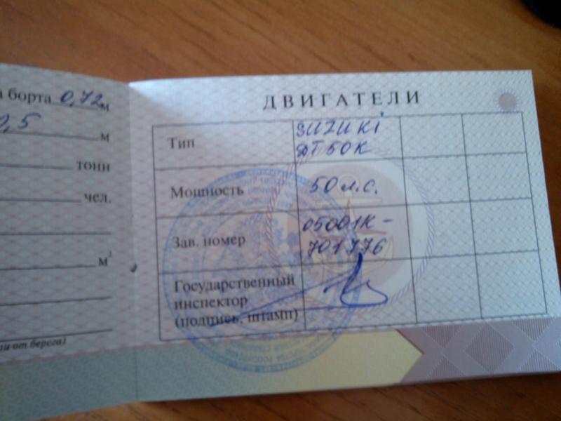

Дим, как так-то???
К5 = 40 лс. Вот шильда с лодки 77-го года:
Скан паспорта от К5 = на 55 лс:
Судовой на К5 1980 г. = 40 кВт = 55 лс
Еще судовой на лодку 78-го года = 40,44 кВт = 55 лс
Как на К5М или К5М1 может быть 50??? :crazy:
Получается на КАПО сделали следующую модель хуже чем выпускали предыдущую? В чём прикол?

..Как на К5М или К5М1 может быть 50??? :crazy:
Да собсно легко может быть Серёж. Первые 5М по набору могли не проходить, или перестраховывались на заводе, всё таки авиационный завод не шпильки выпускал :D ...
А, судовой просто объясняется, в ГИМСе по большому счёту многим пофиг было сколько сил записывать... мне вон в 2010г. вообще выдали судовой на Нептун-3 1973г.в. "из алюминия" :hahaha:
Юр, на красной похоже выносной с двойки стоит .
На транцевых шпангоутах есть различие в силовых стойках , постараюсь сделать фотки .

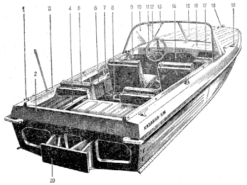

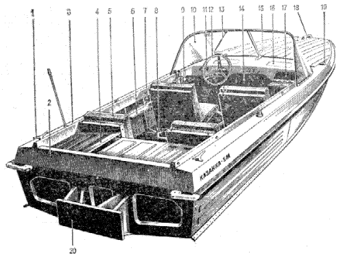

Здравствуй, Олежк. Не, это такой с завода. На 5М ставили такой же транец как и на 2М.
3 159
1 311

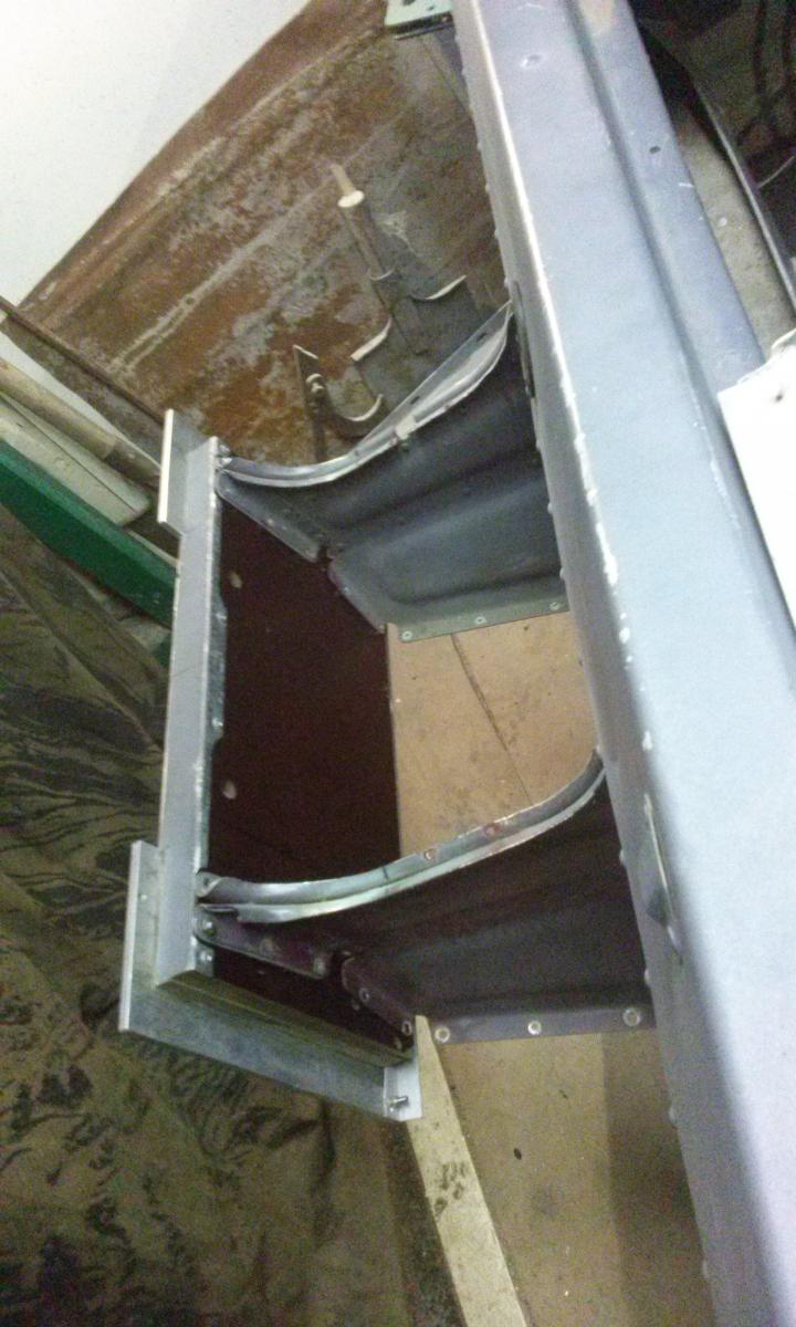

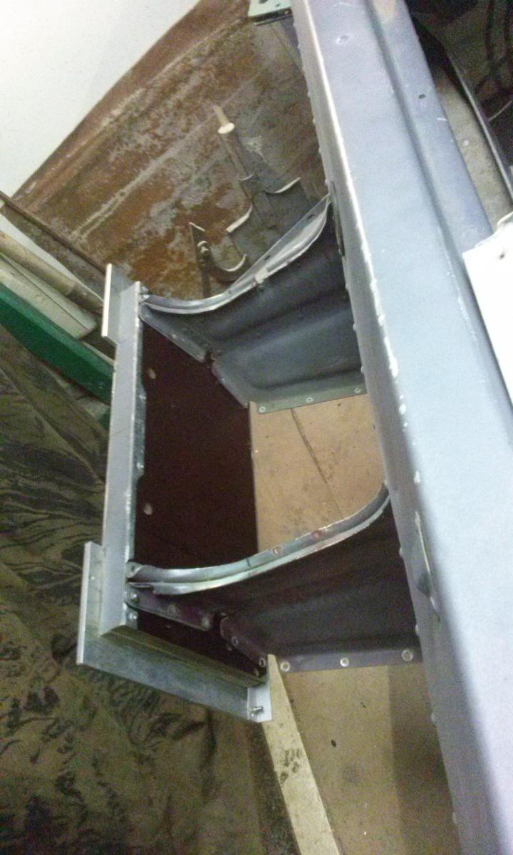

Юра подожди не торопись. На К5М всегда был вот такой кронштейн. У меня не первая такая К5М.
У моего свояка транец на К-5М1 как на "картинке" Юры из справочника :yes:
