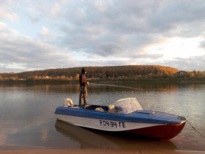

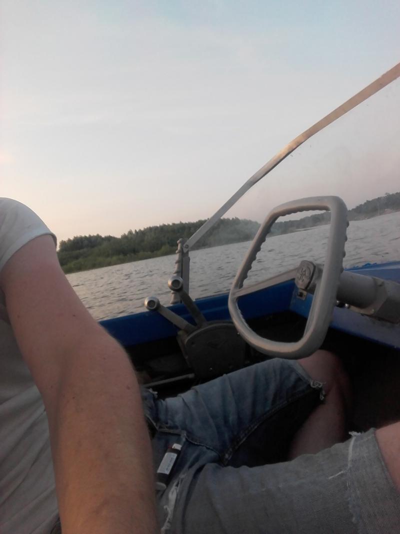

Добрый день. Подскажите какая это Казанка-5, 5м или 5м1? Транец выносной. Руль как будто авиационный, у ветрового стекла края в стиле руля. Сзади крышки кормавого багажника.

Казанка-5М и Казанка-5М1 - это одно и то же, у меня такая же. Руль от просто 5ки, а со стеклом произведён не большой колхозинг. Само стекло родное, бока подрезаны, и стойки от Казанки (метлы).

Если одно и тоже зачем называть 5м1? Хочу тент заказать , что писать призводителю?Странно нигде не видел такого руля. Весь интернет перелазил.
28 259
2 880
На фото 5м
Руль от 5ки
Стекло родная рамка есть у знакомого, продает.

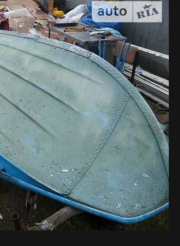

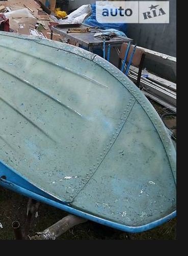

Транец. Люк. Стекло. Форштевень.
Есть выносной транец - К5 или К5м.
Квадратное стекло - К5, круглое К5м
Но стекло можно переставить :D .
Люк на палубе - К5м, нет люка -К5.
Но его тоже можно сделать :D :D
А вот форштевень вряд ли переделают.
Если вот такой - "тупой" то это К5.

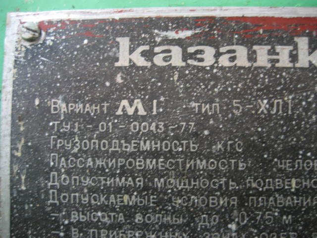

Так, шильда.
Всё-таки есть 5М1 ?

В руках паспорт на Казанку 5м1, мощность мотора 55л.с. :)
