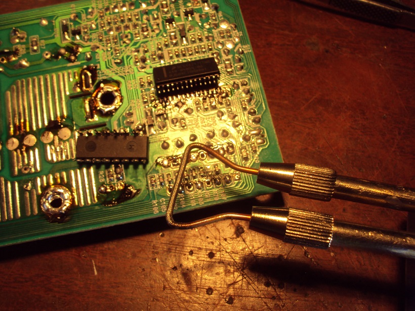

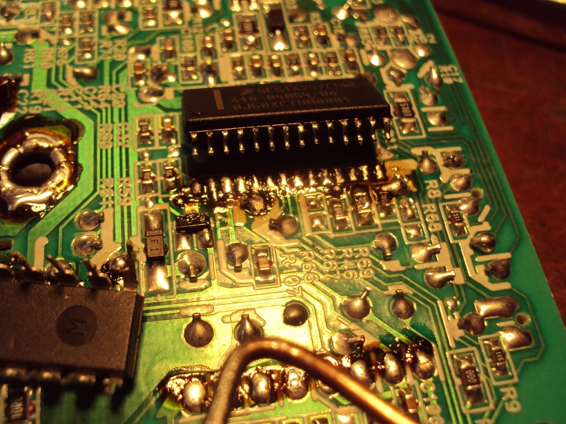

Хочу поделиться мыслью, по выпаиванию микросхем.
Обычный импульсный паяльник, провод 1,5 мм выгнут по длине одной стороны микросхемы, за 2 секунды разогревает сразу всю сторону, безобразно удобно, рекомендую, проволок можно нагнуть разных, под любые конфигурации.
6 483
796
Это который как пистолет быстрого разогрева? Почему их импульсными называют, там же обычный трансформатор 50Гц? А жала для него можно самому наделать из любой медной проволоки подходящего диаметра?

Медь, думаю, не годится. Иначе сопротивление жала может быть меньше сопротивления обмотки трансформатора, и греться будет хуже. Второе, отжигается и становится очень мягкой, и быстро окисляется и сгорает. На нихром олово не липнет. Скорее всего, лучший вариант - латунь. Не знаю, что там за родной сплав, но моему паяльнику уже лет двадцать. и жало родное стоит.

Так если самому гнуть, как Сергей говорит, из чего же?

Да, медь сгорает быстро, если пользоваться постоянно, но у меня пара таких паяльников для выпаивания при ремонте, то есть не часто.
Очень долго работает гвоздь, но часто приходится его облуживать, латунь не пробовал.
У меня транс самодельный, две запараллеленых обмотки медным "шнуром" диаметром 5 мм , на КЗ вторички выдаёт 178 ватт, на медном жале 135, на гвозде около 70.
Импульсным зовут потому что не нагрет постоянно - 3 секунды и готов.
Надо кстати попробовать прутки для пайки горелкой, там много всяких сплавов.
6 483
796
Ну если постоянно холодный и редко включается, то не должно быстро выгорать медное. Зато самому можно настругать :)

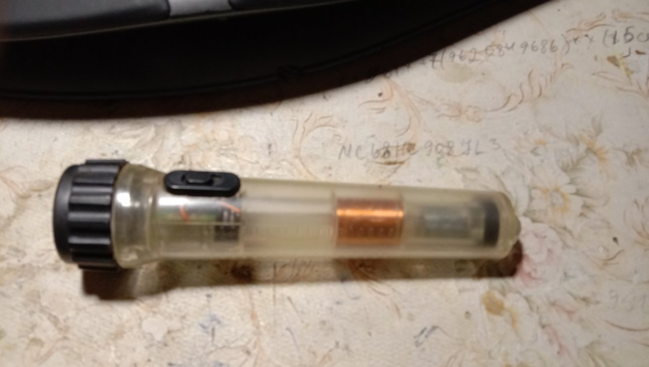

Вот решил сегодня нанести удар по печени владельцам китайских катушек зажигания, выбросившим добротные советсские Б-300 https://forum.motorka.org/threads/10078/post-492234
Сергей Б
09.12.2017
5 412
1 603
А нету.
Тоже нету.
Зацепило, такая сисЬтема может генерить и на лодке прыгающей по волнам.
Стационарно несколько таких цилиндриков установить, и что то накачают.

Идея не нова. Лет десять назад попал в руки муляж подобного устройства. Т.е. вместо ионистора - батарейки, а вместо магнита кусок железки,
152754
Сергей Б
09.12.2017
5 412
1 603
А нету.
Тоже нету.
Живьем видел в Тунисе, только магнит в поплавке подвешен внутри на очень длинных пружинах, небольшое колебание на волне, приводит к довольно длительному прыганию магнита, рядом с многими яхтами такая хрень плавает. Правда не знаю сколько за сутки амперчасов получается, но народ пользует, это увидел и вспомнил.
