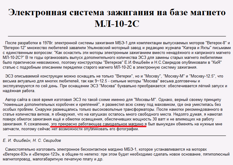

Эта схема "кривая". В ней применен периодический разряд и шунтирование отрицательного импульса. :shock:
Печально. Пытаемся поднять мощность искры периодическим разрядом и тут же нагружаем катушку по полной шунтированием. Жесть.
А вот что пишет об этом автор сайта "Мотолодка",-
http://www.motolodka.ru/motors/domestic/ml-10-2s.htm Видимо довести схему до рабочего состояния, с учётом всех нюансов, может только специалист в лабораторных условиях :unknown:
