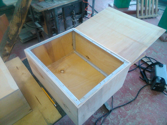

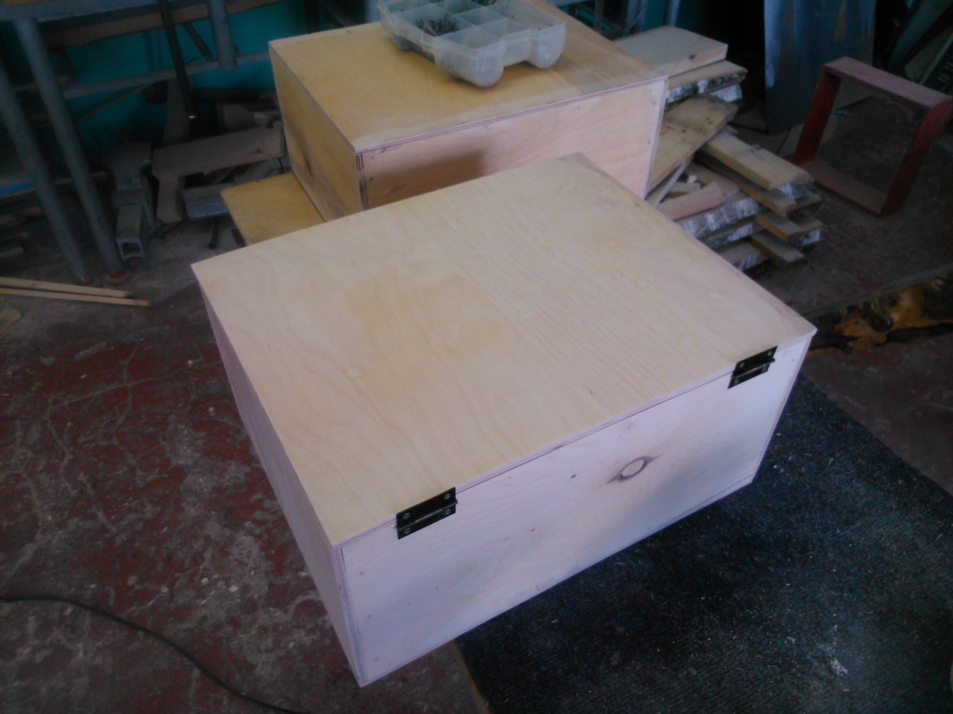

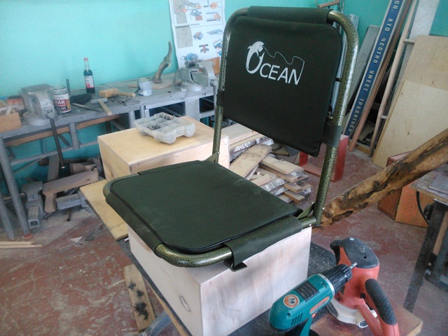

К стати о сидениях, вот, что я сегодня на колхозил

Отличные сидушки

Сидухи зачетные а высота рундука какая?

440х350х200 Вот такой размер ну и плюс сама сидушка
Как бы не высоковато было у меня вместе с рундуками 25 см высота сижу выше стекла намного ветер в харю конкретно буду резать высоту. Надо примерять уже вместе со стеклом сидухи

Теперь еще нужно переделать фабричную т.е. добавить поролон под зад и спину да и чехлы из кожзама, что бы не пропускали воду

Вань, я ставил сидушку на ведро высотой 200мм садился и голова на уровне стекла была, даже выше можно было бы сделать.

Вместо паралона я использовал пенофол 10 мм в вырезал 5 штук и склеил точками между собой клеем титан чтобы не ерзали. Пенофол воду не впитывает в себя и не гниет

Я на домкрате сидел регулировал высоту а на самом деле оказалось надо ниже чуток. Говорю же всех нюансов не угадаеш
