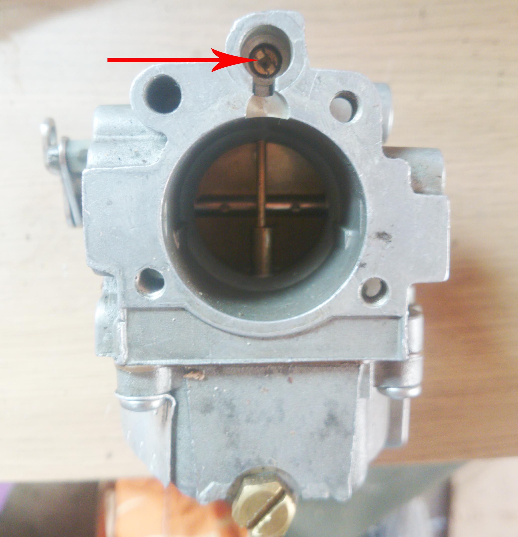

Добрый вечер, Вы можете мне подсказать какое проходное сечение воздушного жиклера у вас на 35-ке?
Добрый, не разбирал карбёр.

Кстати, какие свечи зажигания положены на этот мотор? Ставил от газели, с короткой юбкой. Но думаю это не совсем правильно.
Его в принципе не надо разбирать, нужен диаметр жиклера на фото
