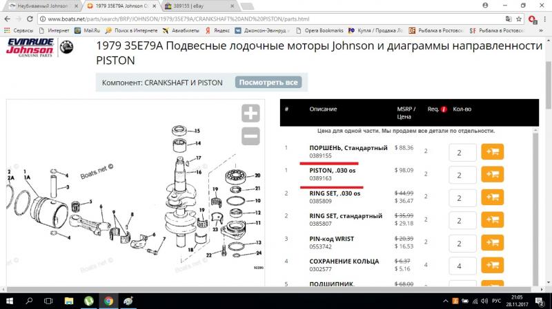

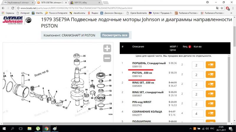

dron4ik сказал(а):
Ребят кто в курсе, почему на Воаts номера модели ТС нет? Смотрел каталожный номер поршней тут http://www.boats.net/parts/search/BRP/J ... parts.html на ебей находит кое что ( стандартные https://www.ebay.com/sch/i.html?_from=R ... 5&_sacat=0 ) а это наверное ремонтные :? https://www.ebay.com/itm/389163-NEW-GEN ... 23&vxp=mtr. Вдруг ТС пригодится.
Спасибо
Эт уже интересней. Над вынуть поршня какие стоят, посмотрим что там набито. Возможно они ремонтные уже.
потому, что это не совсем "правильный" сайт. каталоги перепутаны.

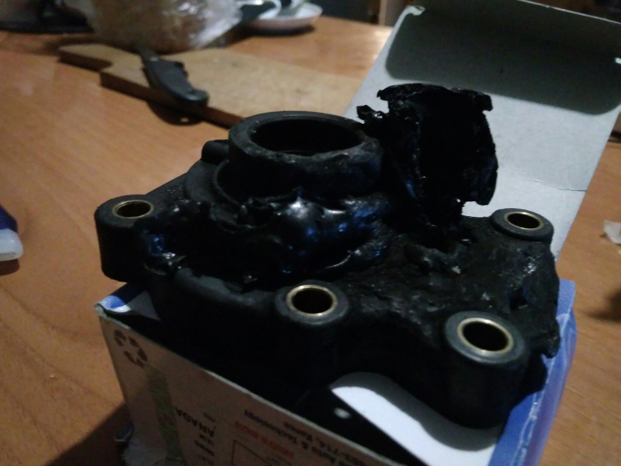

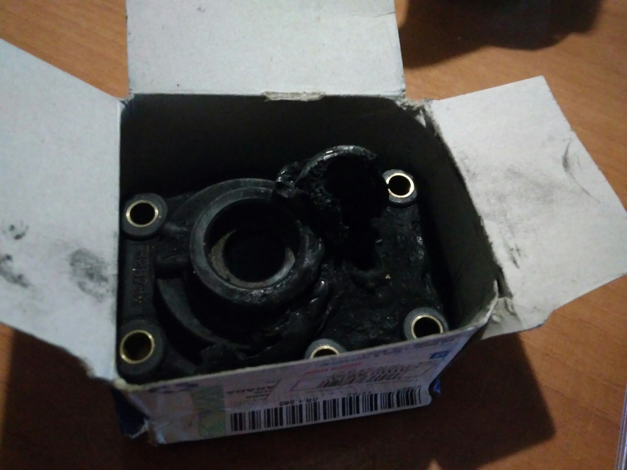

Вот такая стала помпа) Всё равно, не совсем понимаю, что её так поджарило)

Поджарило судя по всему выхлопными газами. Воды не было, а топили на всю.

А мне кажется всё таки не из за этого помпа сгорела, при чём тут вода и т.д. Крыльчатка цела, не сгорела. У меня складывается впечатление, что прогорела прокладка где глушитель, и через трубку охлаждения пошли выхлопные газы.По другому я не могу объяснить,почему сгорел корпус помпы, снаружи) (Хотя возможно я сказочник))) Ну, вскрытие покажет)

...помпа, посмотрел по каталогу, на 79 году она другая, на 4 шпильки сажается. Возможно нога у него другая стоит...
Помпа и редуктор после 84г.в. - это хорошо!, зацепление муфты лучше чем в старых "а, ля Вихрь" и запчасти найти проще, даже б/у :good:
Правильно говорят - сгорел корпус без воды, она не охлаждала выхлоп, а вот воды могло не быть из-за "мёртвости" пластмассовой защитной трубки на торсионе, она исключает подпор воды выхлопом в помпе :(

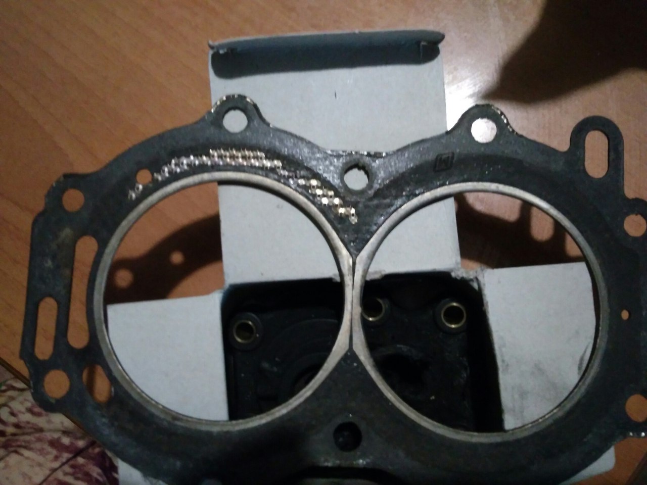

В общем щуп залез в 0.6 мм) Как думаете, дофига?
