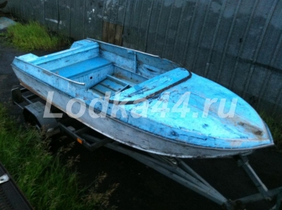

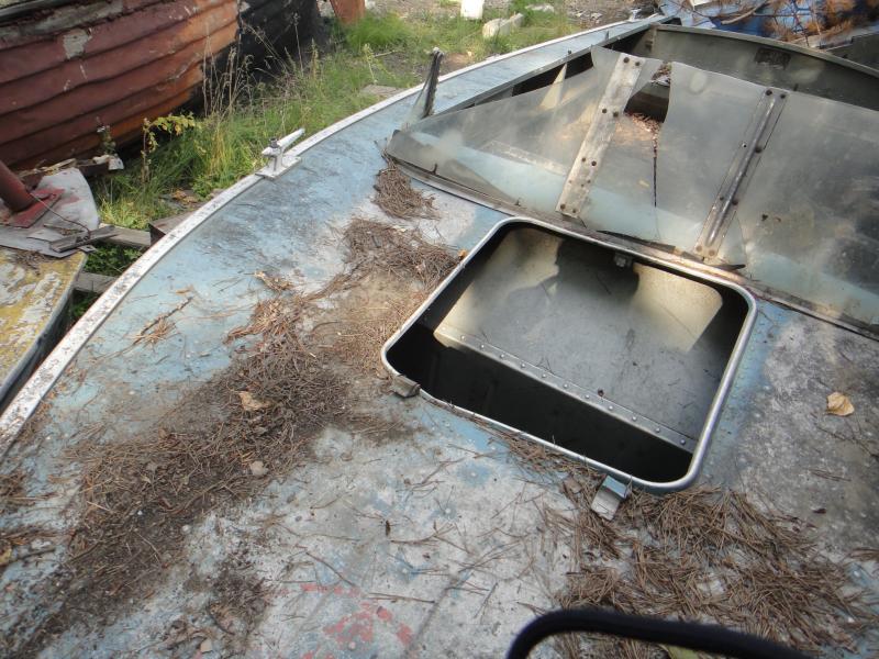

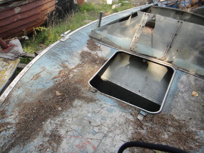

Всем привет решил поделиться своим опытом восстановления моторной лодки Неман 2. Владею ей уже достаточно долго но только года 4 назад решил сделать из нее конфетку. Досталась она мне в очень печальном состоянии жаль фото не сохранилось, но что-то типа этого.

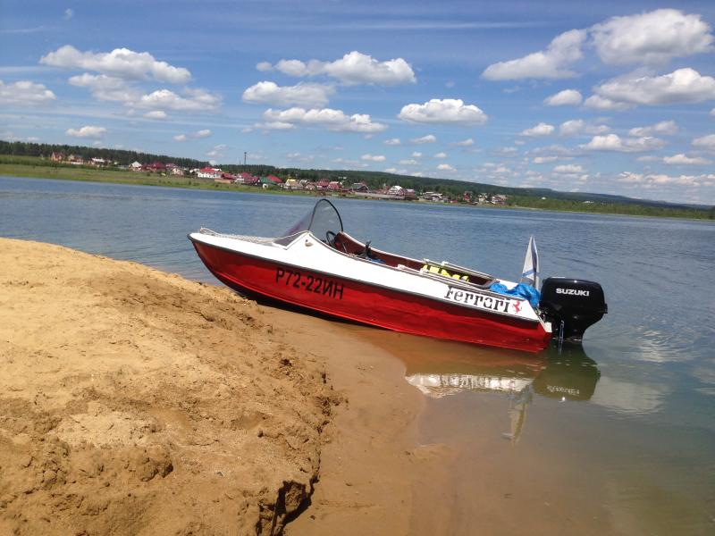

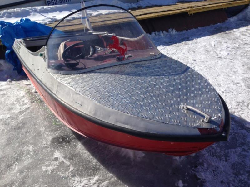

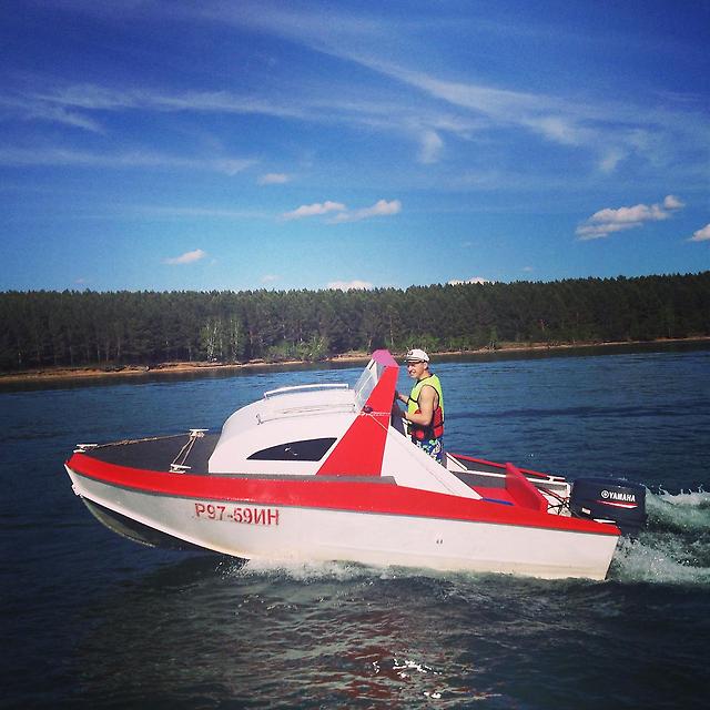

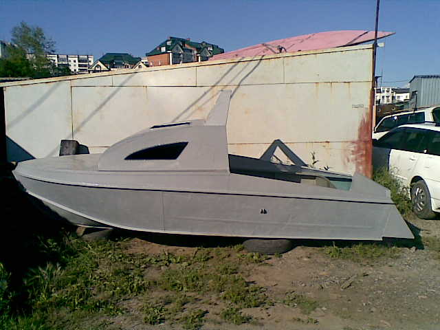

Потихоньку начну. С чего начинается посторойка судна? Мое мнение, с желания само собой и названия. Ведь как назовешь так и поплывешь. Проект планировался сделать очень комфортную, быстроходную лодку. С цветом я определился еще за долго до реализации проекта, это был красный. И соответственно комфорт, скорость и цвет привел меня вот к этому имени.

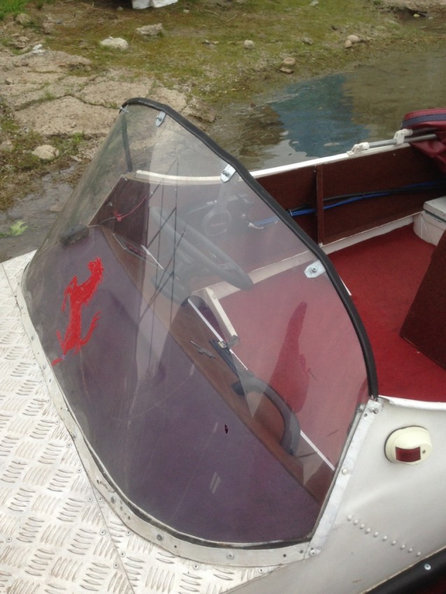

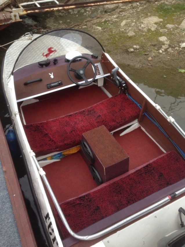

ПЕРВЫЙ СЕЗОН. После окраски обклеил салон ковралином. Заменил лобовое стекло так как планировалось сделать дистанционное управление а оригинальное стекло достаточно низкое приспособлено только для езды на румпеле.

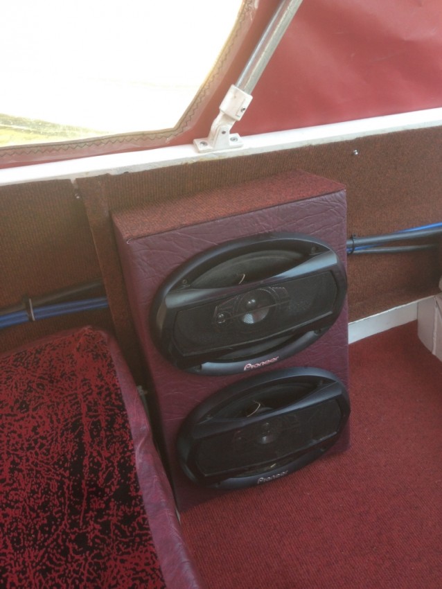

Материал стекла Вивак гнется при любых заломах очень прочное. Большое внимание уделил акустической системе.

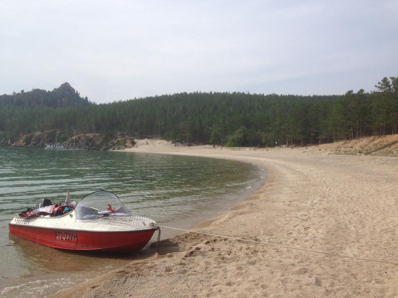

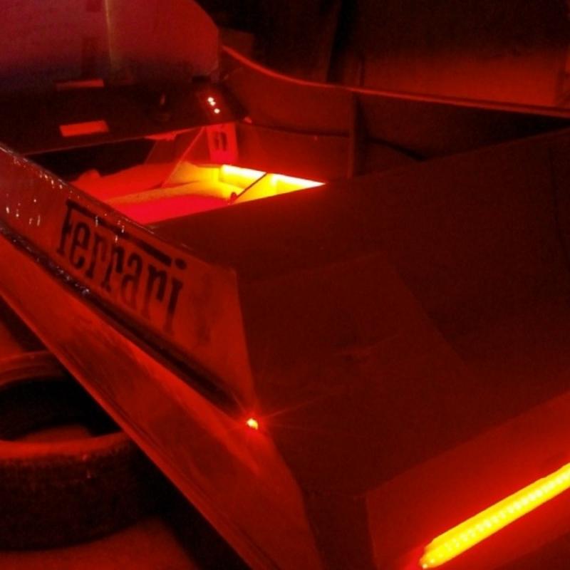

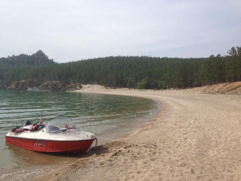

За счет того что лодка легкая вытаскивали на берег врубали музыку и танцевали вокруг нее))) как будто переносная колонка))), а в сочетании декоративной подсветки пляж озаряло красной пеленой.

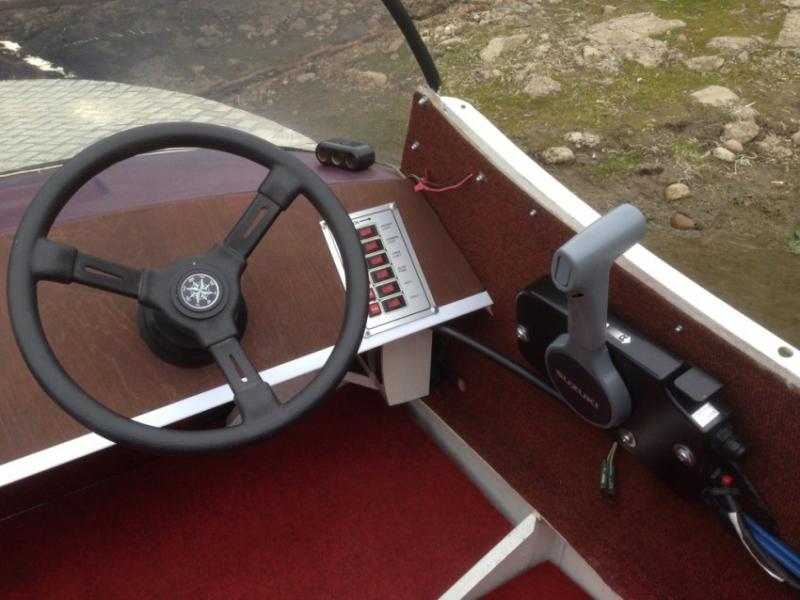

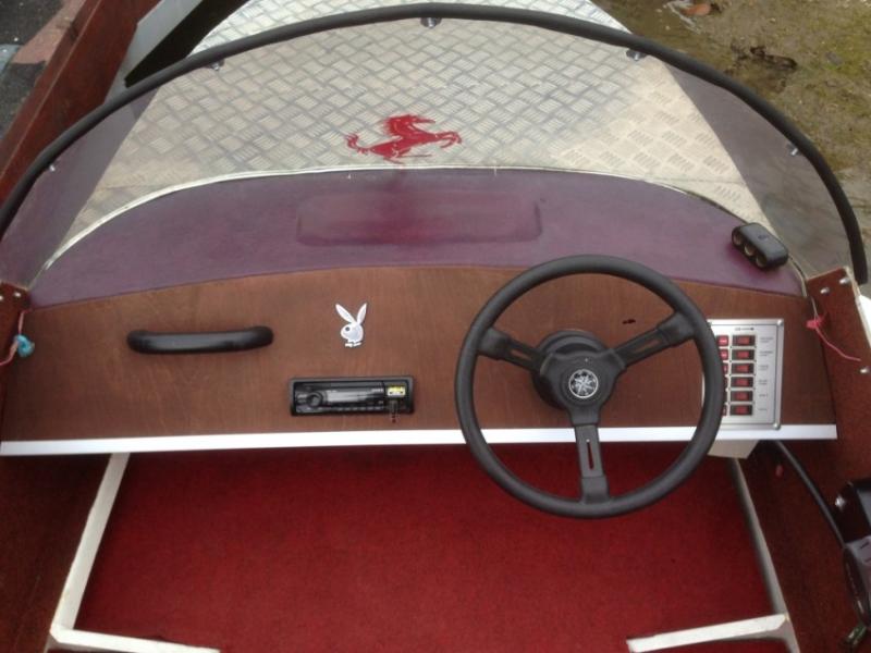

Конечно же и поработал я с приборной панелью дерево в сочетании с красной кожей (дермантин) смотрится очень благородно.

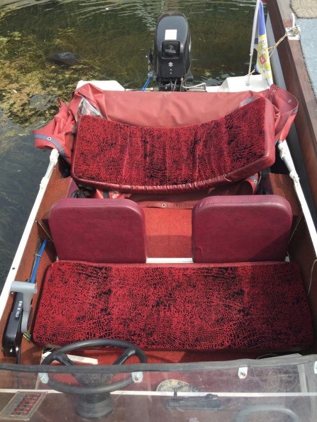

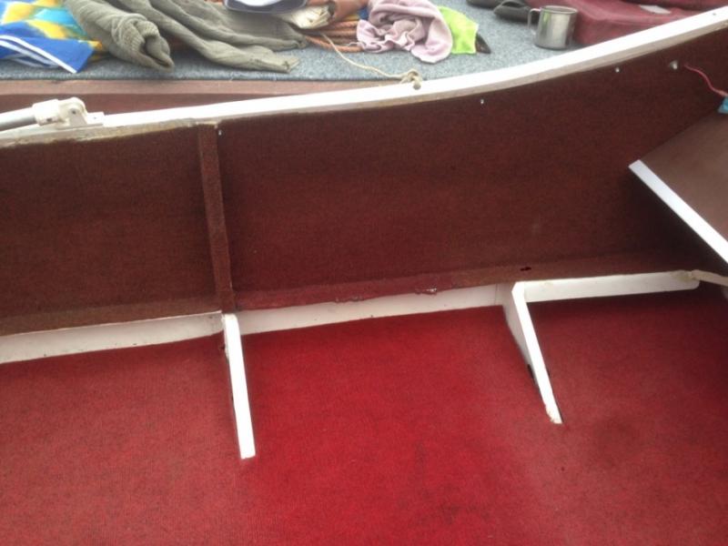

Всегда и во всех своих проектах сиденья делал переносные, чтоб можно было вытаскивать на берег и для удобства уборки в лодке. Вытащил все лишнее и свободно место для маневров.

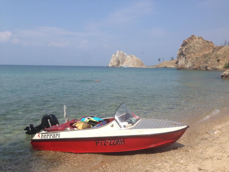

ВТОРОЙ СЕЗОН. На акватории Иркутского водохранилища и Байкала стали преобладать пластиковые катера и лодки. Возник вопрос о переделки привальника так как после швартовки я оставлял не значительные повреждения на их ЛКП. У меня был родной железный. Вопрос решился легко, шлангом для полива воды который я одел на родной привальник. И еще меня смущала передняя палуба, за много лет она изрядно деформировалась, появились вмятины, дыры. Заменил я и ее листом из рифленки.

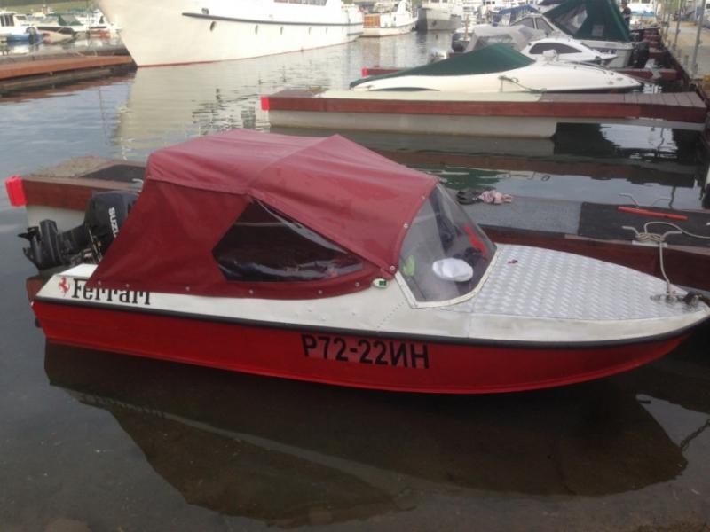

ТРЕТИЙ СЕЗОН. Так как у меня Феррари кабриолет крыши у нее нет. До этого 2 года закрывал ее обычным китайским тентом синего цвета. Но для такой лодки это было не достойно и для завершения экспозиции. Вот что сделал я.
ЧЕТВЕРТЫЙ СЕЗОН. Сезон только закончился, но и в нем были определенные изменения. После многодневного похода на Байкал из за отсутствия спинок на сиденье сильно затекала спина. Сделал я их по подобию Прогресса 2 съемными.

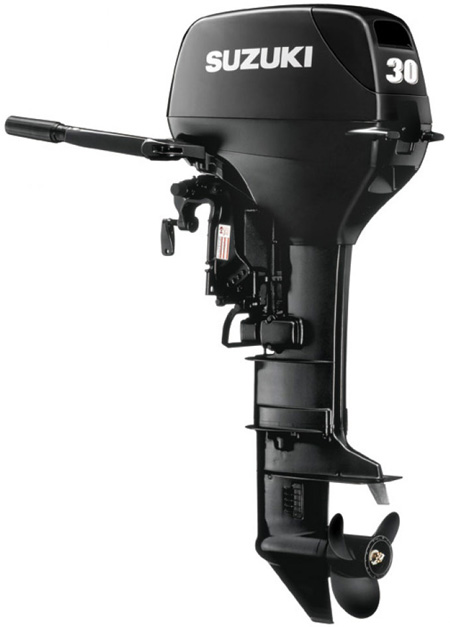

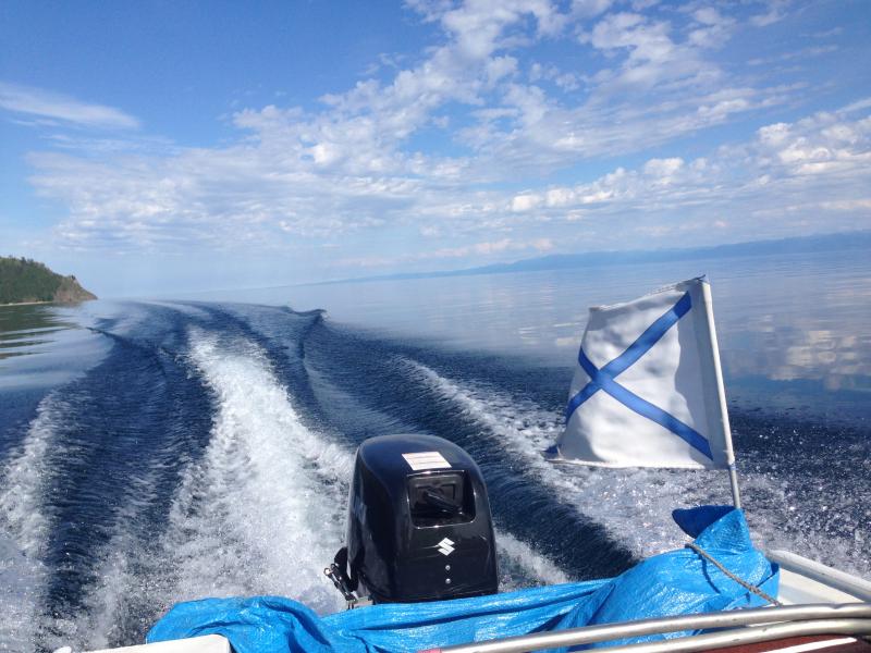

Совсем забыл про сердце лодки. Оно у меня японское 30 лошадей, зовут Сузуки с электо стартером и дистанцией. Расход около 10-12 литров в час в зависимости от загрузки. Скорость при этом около 40км/ч. Честно расчитывал быстрее, но увы прогадал с редуктором, у Сузук он более грузовой зато при загрузке тянет лучше.

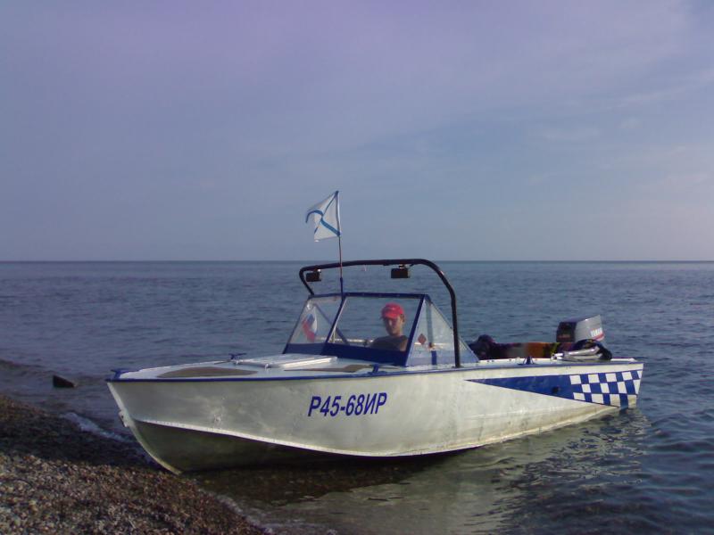

Добавлю еще несколько фото о путешествиях на Немане.

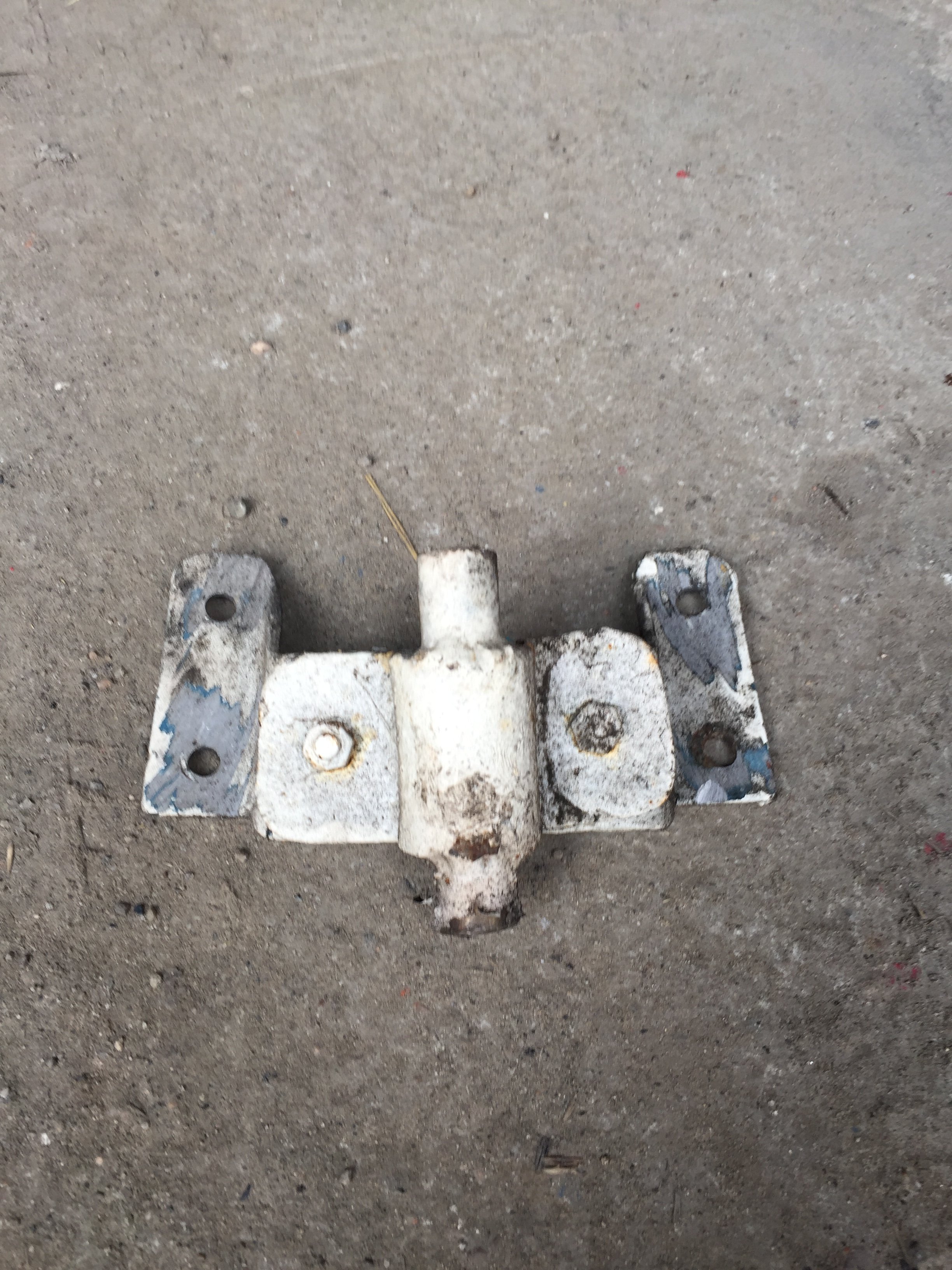

Дмитрий привет! Узнаю родной берег в Бурдаковке! А где уключины для вёсел? Вопрос с продолжением, ищу уключину одну "родную", если у тебя без дела-готов приобрести.

Как раз одна у меня и осталась. Я ее снял найду в гараже сообщю.

Дело не в моторе ищи причину в лодке ,высоте навески мотора,днище неман 2 под сузой30 обязан 50км.ч выдавать,у меня тоже суза 30 и крым м мах 52км.ч на легке.
