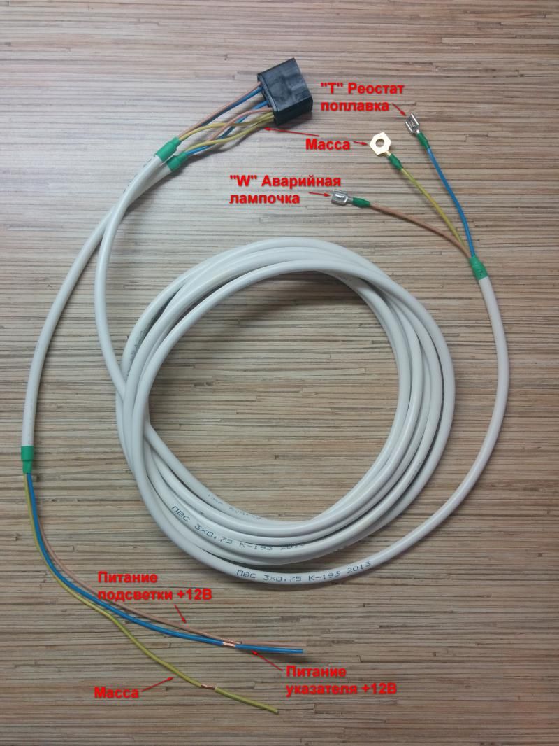

Приветствую, Уважаемые!
Стационарный бак от "Александр все баки"
и там стоит датчик от Ваз 2104, закреплен на шурупы прокладка резиновая.
Вопрос - нужно ли дополнительно промазать герметиком или достаточно прокладки?

Альберт сказал(а):
Что то не понял! Там вроде 6 винтов и все, что не увидел где масса прикручивается!
Вы датчик дут к показометру дут подключать будите?
На вазовском датчике 2 клеммы, одна на стрелку, вторая на контрольную лампу, чтоб они работали нужна масса :yes:

Альберт сказал(а):
Только бак с уже в монтированым датчиком
Правильно тебе Mark69 сказал .К ДУТ приходят три конца.На клемму Т - реостат ,на клемму W -аварийная лампа и минус для работы датчика, крепишь под один из шести саморезов,предварительно зачистив место контакта.

13.02.2014
Альберт, вот сделал фото проводки с подписями.

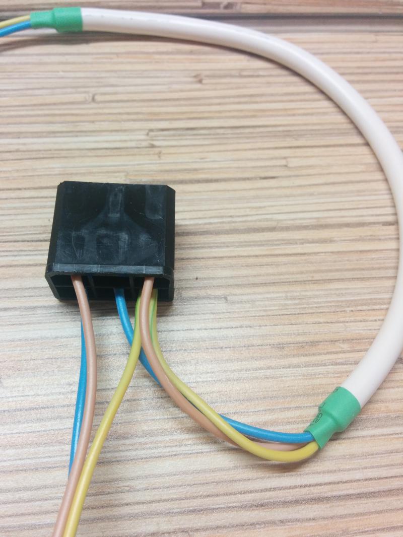

13.02.2014
Фото колодки крупно, которая в "маму" указателя вставляется.
