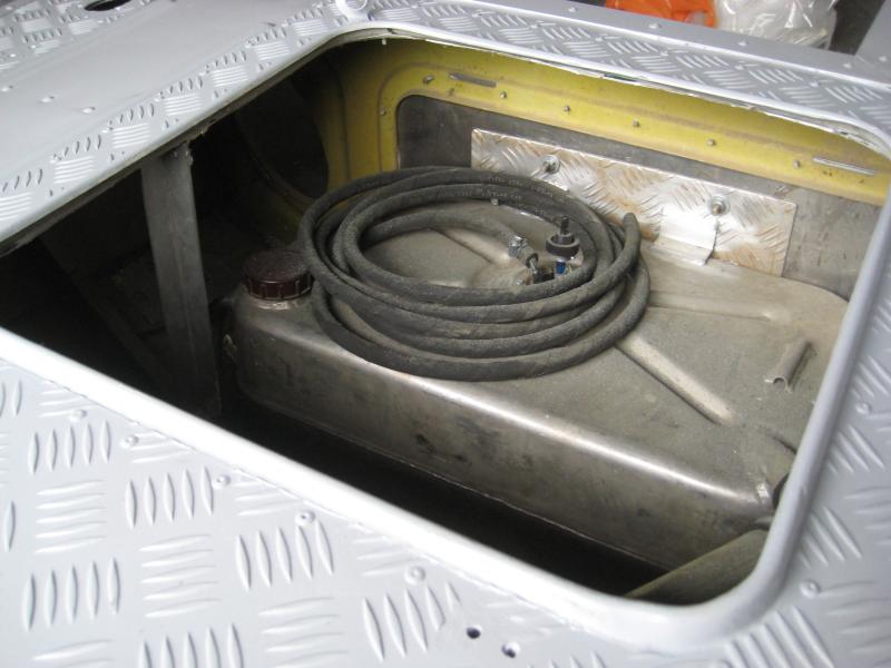

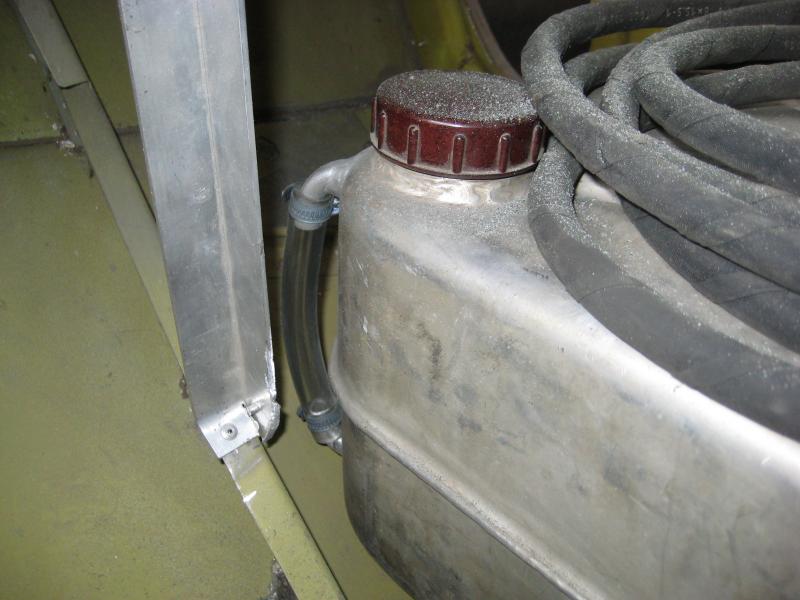

Недавно шланг закладывал-5 метров хватает до груши. А от электронного показателя топлива отказался, так как есть опыт молодости эксплуатации копеек - прибор показывает наличие бенза, а его в баке нет.... Пошел другим путем. Врезал в "сороковку" прозрачный шланг. Перед выездом заглянул и ошибки точно не будет. А стоимость канистры 500 руб (по объявлению) дает приличную экономию от стоимости готового гламурного бака. А 10 тыров можно пустить на другие хотелки. Это сугубо мое мнение.

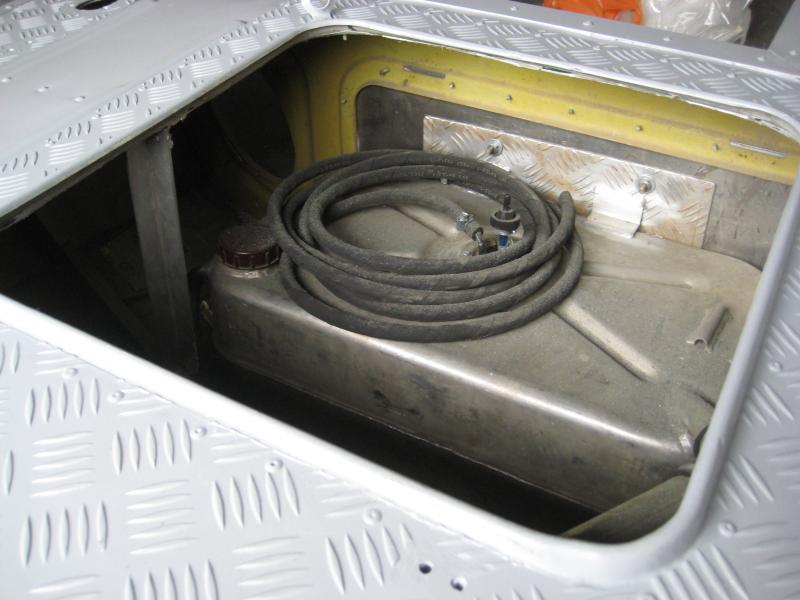

Вот шланг лучше видно.
Вы люк сами врезали в палубу? По-умолчанию, помнится мне, нет на Южанке люка в палубе. А без него уже просто так не посмотреть на уровень топлива в прозрачном шланге.

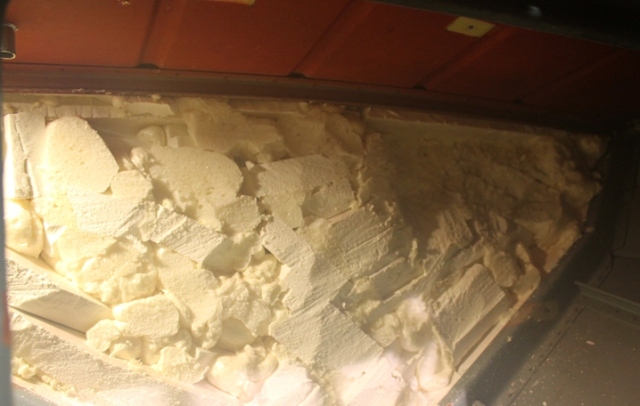

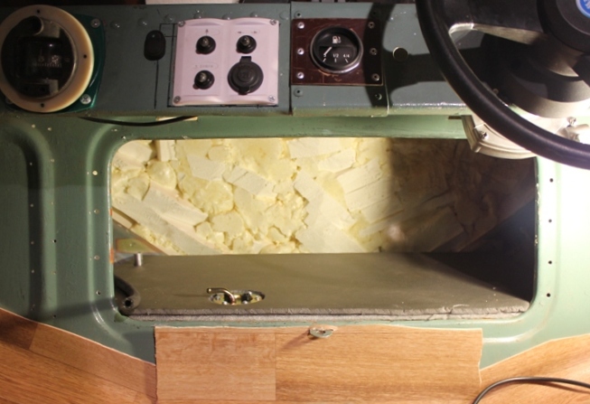

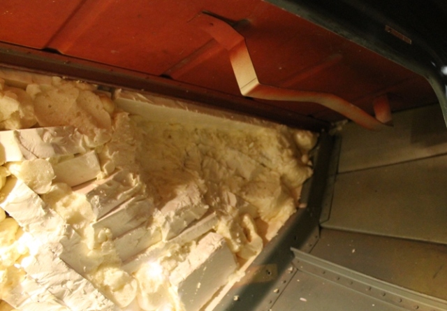

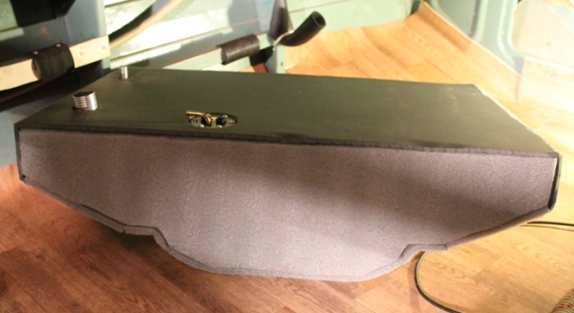

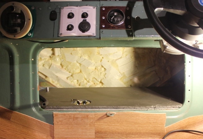

Бак приехал. Удивило, что в комплекта аж хомуты есть, а я то в магазин по дороге заезжал, покупал :)

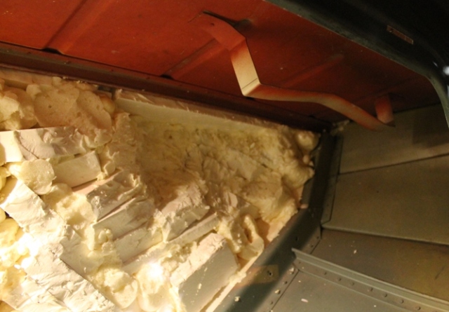

Примерил. Не лезет. :( Возможно из-за того, что весь нос (до переборки, в которую упрется передний край бака) у меня пенопластом забит.
Придется проем расширять.
ilyich, а чем так проем окантован? А то пока кроме разрезанного резинового шланга ничего не подобрал.
topic2252.html#p28867
ilyich
14.12.2010
2 991
408
Южанка-2
Мерк 30 2Т,Yamaha F40BET
Кромка, покупал в магазине лодочных комплектующих. Продавалась метражом. Крепится на край, как уплотнители дверей на Жигулях, довольно плотно :good:
Dimi
26.07.2015
18
Череповец
Южанка 2
Yamaha 30HWCS
Как говорится "лоханулся сам, предупреди другого" :?

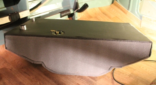

С пенопластом договорился :) Ближе к правому борту сделал небольшую выемку, остальное подровнял.
Бак обклеил шумкой. Остатки крепежа штатного пенопласта (на фото 1) - расшатал, сдернул с заклепок, заклепки на месте расклепал.
Перед тем как запехивать бак на место окончательно, решил в нише сделать все грязные дела и убрать весь мусор. В том числе и просверлил палубу, установил сапун и заливную горловину......место под горловину поровнее выбирал. Так вот - после установки бака заливная на палубе и горловина бака оказались смещены и вдоль и поперек. Шланг при установке буквой "зю" просто пережимает сам себя либо внизу, либо вверху.
Вот теперь и думаю, или искать "дубовый" шланг, который при изгибе не переламывается....Или поставить еще одну заливную горловину, а эту оставить как декор, дырку закрывающий. :(

:) Найди толстую пружину и протолкни в место перегиба.. ну заливать будешь помедленнее, иль как вариант -- пошарь по автомагазинам, шланг с перегибом пошукай... :?
13.02.2014
В магазинах лодочных аксессуаров продается импортный шланг нужного диаметра (38мм), уже со встроенной пружиной для избежания перегибов. Правда, дорогой он, зараза - https://vodnik.1000size.ru/shlang-topli ... 25427.html
Либо можем Вам сварить колено из алюминиевой трубки (такой же, как на заливном штуцере на баке) с нужным углом раствора. Только угол скажите. Правда отправим уже после НГ. :pardon:
