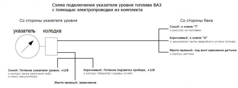

А это схема подключения датчика к указателю:

С баком 3 навигации, брал в (Самара лодка) по переписке только сейчас понял что это одна организация, общаюсь с Максимом
Про дут, многие помнят классический таз, указатель на приборке повторяет колебания топлива, критической погрешности нет. Бак нужно откалибровать один раз, чтоб знать показания прибора и соответствия объема. Бак в форме треугольника, чем меньше топлива, тем быстрее стрелка стремица к нулю.
Сергей, все верно, Макс - мой напарник. Когда-то давно делали баки только для Самары, но потом решили, что надо расширяться и придумали новое название сайта без привязки к Самаре. :pardon:
Сергей все верно пишет про треугольность бака. В треугольном баке расход топлива происходит нелинейно относительно уровня бака, а поплавок датчика снимает линейное показание (тут не зависит, ТАЗиковский датчик или импортный). Потому сначала стрелка прибора ползет медленно, а потом ускоряется. К этому просто надо привыкнуть :jokingly:

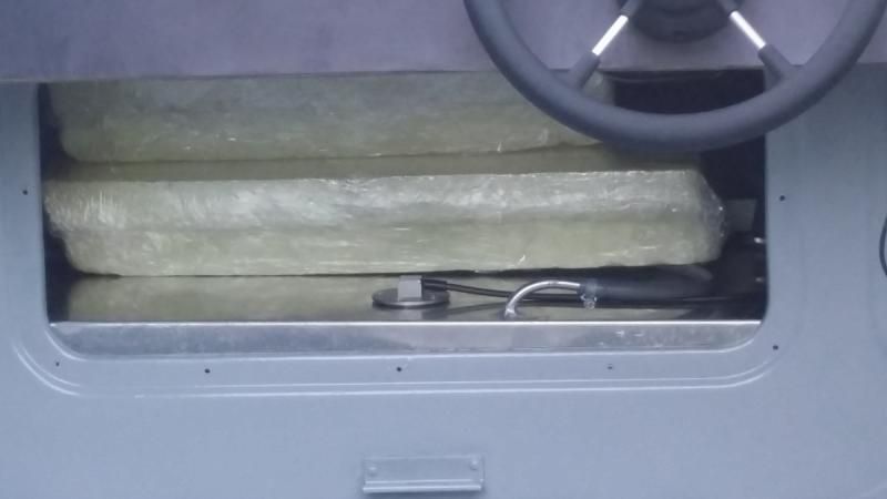

Позавчера сделал первый выезд на своей Южаночке в Рыбинское море с установленным баком "Ильича" "от Саши". Заливку бензина проводил на суше пятилитровыми канистрами. Залив 2,5 литра проверил (путем дутия :hahaha: через бензошланг) забор топлива из бака - забирает. После 5 литров погасла лампочка аварийного остатка топлива, но при покачивании лодки - мигаег. Стрелка от нуля не отклонилась (даже до нуля не дошла). 10 литров - стрелка на нуле. 15 литров - отклонение от нуля, 20 литров - помечаем, 25 литров - стрелка в районе 1\2 бака, 30 литров помечаем и на 40 литров - показвает 4\4 бака, 45 литров и еще пол-банки - топливо в горловине.
Вопрос к Саше, Вы хотели сделать замеры объемов бака. Ну понимаю погрешность измерений, но не 10 литров. Это конечно не претензия, замечаний к баку пока не каких. Довольно легко установил, смазывая работу хорошим русским матом, лег очень плотно. Проделывая отверстие под горловину узнал, как крепится пенопласт вверху носового отсека, наткнувшись на ленту-перемычку как раз посредине отверстия. Благо она легко сдвинулась на нужное мне расстояние. Устанавливая указатель и делая подсоединения, увидел какой мне достался бардак в электрике от прежних хозяев. Понятия "клемма" там не было - скрутка и изолента, много изоленты, очень много изоленты. Пришлось переделать всю проводку, по-пути установил указатель напряжения.
Отвлекся извиняйте. По баку: при ветре 4-5 м/с на Рыбинке показал себя отлично. Запаха бензина нет (я не проверял бак на герметичность перед установкой, только датчик промазал герметиком красным), указатель работает. И все-таки хотелось бы соорентироваться по объему. Да и будующим покупателям.

Так ни кто претензии ни кому и не предъявляет :pardon: . Я свои выкладки опубликовал для "все баков" и то для уточнения для будующих покупателей. Уже два выходных выезжал на рыбалку с новым баком. Катался (км 30 на 4000 оборотах на Хонде 40 - больше не дать волна офигенная была, км 35 на троллинге) израсходовал первый выходной 15-17 литров. Второй выходной не замерял, но по датчику что-то тоже около того. Что мне еще надо :unknown: , если буду на рыбалке два дня подряд и то хватит с гаком :good: . Ну а по возвращению - не забывай заправлять. А так спасибо Ильичу за проект и тех.документацию, а Александру за изготовление бака. Надеюсь прослужит верой и правдой очень долго!
