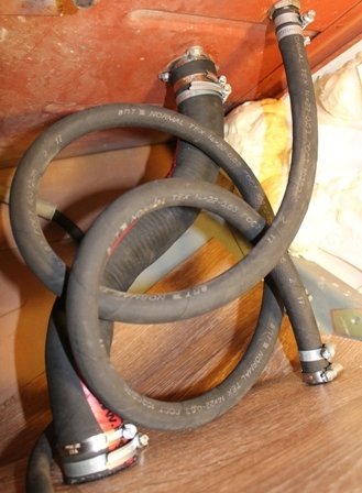

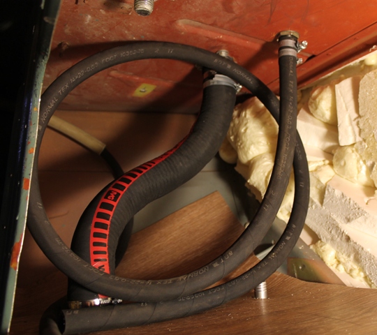

Я бы петлю вообще не делал.Потому ,что при попадании (не важно как и от чего) бензина в петлю ты лишаешься вентиляции бака.Ты на машинах где нибудь видел петли!?
AlexS 83
21.12.2017
224
93
Питер
Ямаха 50
Так при разнице давлений продавит бензиновую "пробку" по идее...
AlexS 83
21.12.2017
224
93
Питер
Ямаха 50
А в машинах абсорберы стоят... Та еще вундервафля...
9 558
4 769
Ну допустим...И куда плюнет бензином?А в случае заправки под"пробку"? Если уж совсем по уму делать то надо подобие абсорбера колхозить или с разборки(автомобильной) взять готовый.Тогда будет совсем правильно,а в приметиве ,просто прямая трубка.
AlexS 83
21.12.2017
224
93
Питер
Ямаха 50
Трубку по-хорошему выводить повыше и подальше от кокпита и курящих пассажиров... Можно, как вариант пустить шланг вентиляции параллельно топливной магистрали и закрепить недалеко от штуцера, возле мотора. Естественно намудрить колпачок какой-нибудь, чтоб не залило. Абсорбер - громоздкая штука обычно, а полезного места в лодке всегда мало :)
