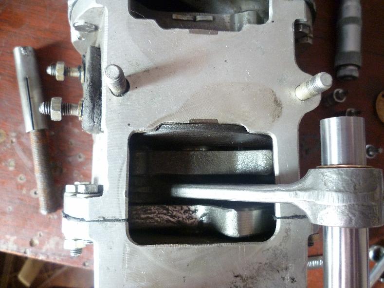

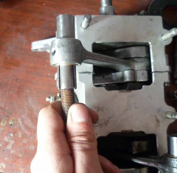

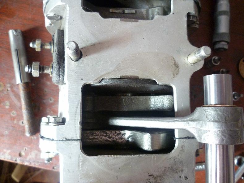

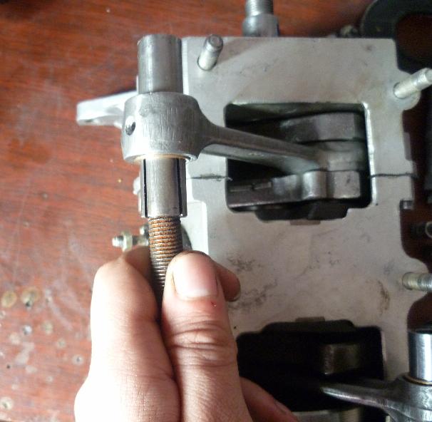

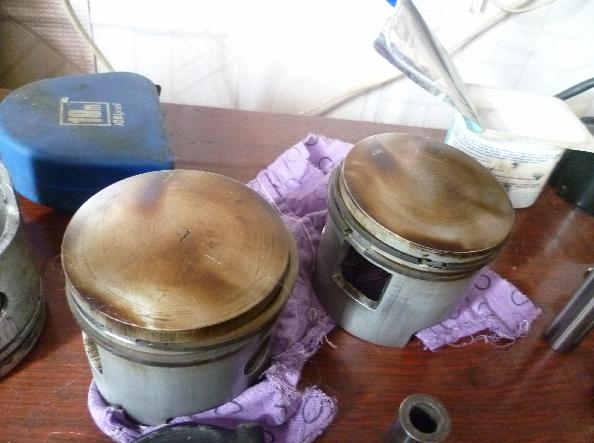

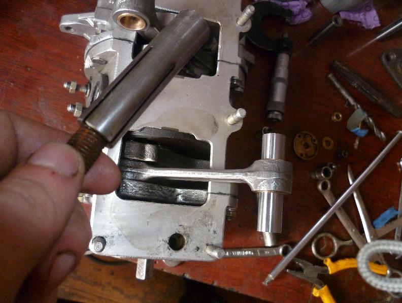

не знаю куда запостить, вот несколько фото осталось от процесса сборки. Первые это самодельный притир, для выведения точного размера втулок под пальцы. как показывает практика, этот метод гораздо лучше развёртки (правда занимает больше времени). развёрткой легко можно сделать перекос, и чистота после неё мне не нравится, а тут всё как в аптеке. Изготовлен из старого пальца. Палец распилен болгаркой и раздаётся болтом. поверхность заматована грубой наждачкой.
вторые, частично балансированные фибры (золотники).

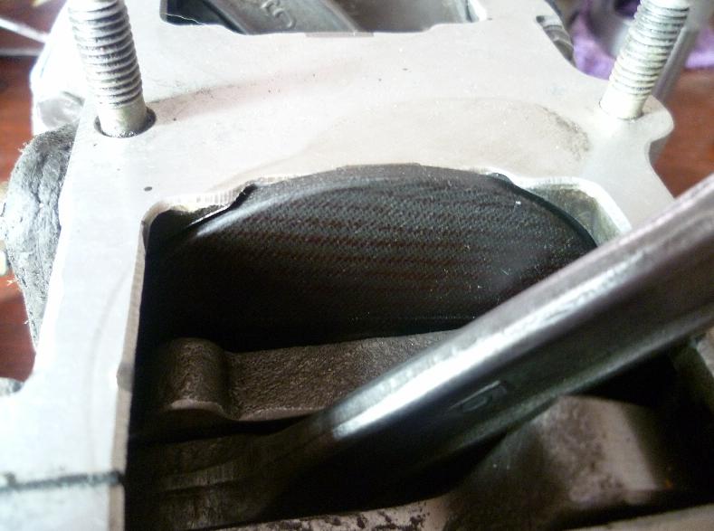

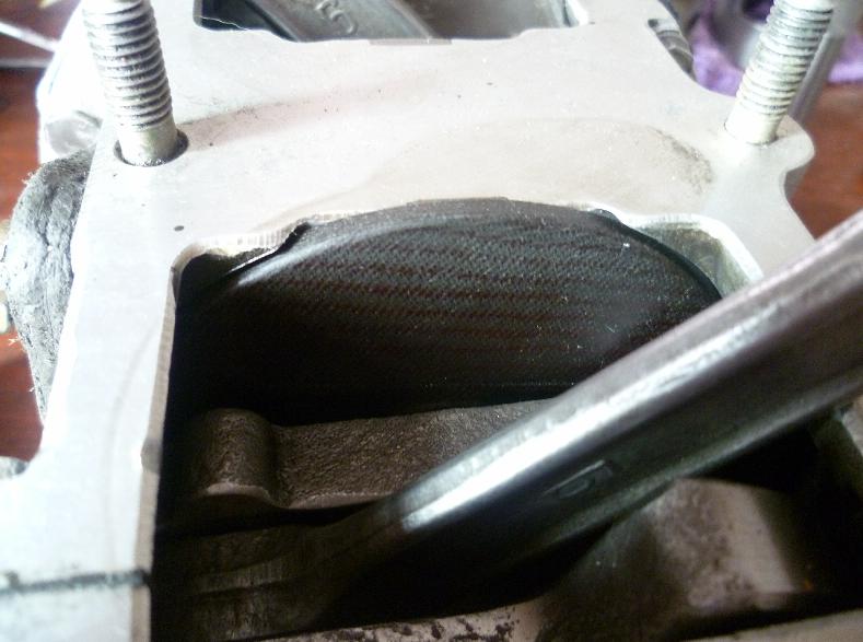

на последней, так ходят поршня после полировки.
