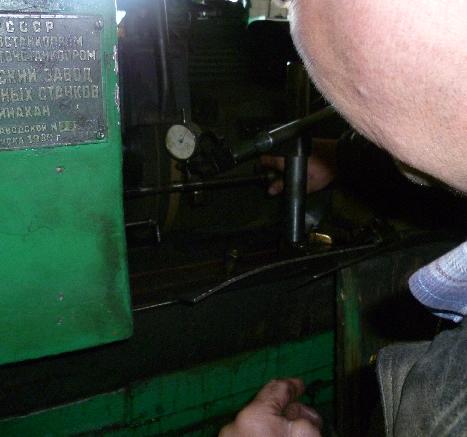

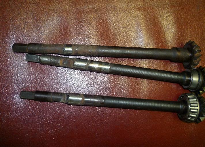

заскочил пока на обед, хочу предупредить, что при сварке валы крутит. посмотрел в центрах, 2 по 8-9 соток. один 3 десятки. выровнял в 00. снял напряжение, проверил всё в ажуре и на призме и в центрах. так что, кто будет варить имейте это ввиду. без приспособ не стоит. пока не шлифовал (после выходных будет толковый шлифовщик.), ободрал тока грубо. вот некоторые фото

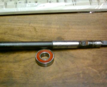

вот и вся наука. идеально ровный вал, с отличными посадочными.
блин, подшипника 7204 нормального нету. шнягу подвальную предлагают какую то, даже роликов меньше... А импортный аналог 30204 (на заметку). погоню в столицу. прикольно будет если и там не найду. от 20-ки редуктор кончу окончательно.
