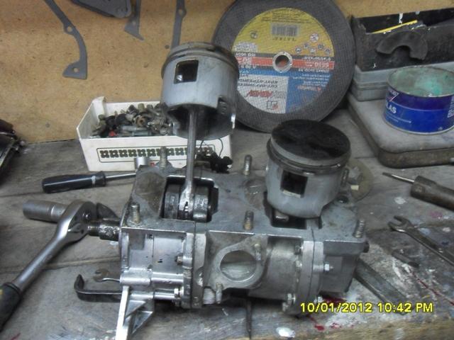

Доброго времени суток всем! Большое спасибо за все советы,если еще интересно я сегодня т.е 11мая 2012г. снимал карбюратор разбирал,собрал еще один (именно 25) по поводу бобин зажигания менял неоднократно,Хотя в первом сообщении написал,что искра всегда была стабильная,окно на маховике совпадает с н.м.т. магнето не зафиксировано...Короче представьте что все как на заводе в первозданном виде без всяких переделок,установил клемник пропаял все провода поставил клеммы,без скруток и т.д теперь пропаивают провода завтра куплю аккумулятор 13 мая буду пробовать. По поводу контактов прерывателя действительно они бывают разные особенно в нашем регионе где рядом Китай,но как и сказал неоднократно меняли магнето,маховик. Ставили и новые и б\у как не было результата так его и нет. Мастер у которого делал мотор на воде с 1968 года т.е всю жизнь на "Вихрях" репутация очень хорошая сервисных центров у нас нет,ему возят моторы практически со всей области,только он тоже говорит не знаю что ему надо.Наверное привязать вместо якоря и за борт?

Pilot-by, при разборке мотора все запчасти были подписаны и сложены по мере разборки,чистота идеальная,поршня не меняли следов прорыва газов нет,компрессия по компрессометру 6,5 в обоих цилиндрах,кольца не снимали,там на канавках даже нагара нет,отмачивали в солярке погружая полностью с головой до полного исчезновения нагара,после этого промыли чистым бензином без масла. Поршневая от 20 не подойдет так как там продувка была другая и поршни совсем другие,это ясно как день . Я все понимаю в технике чудес не бывает,но факт остается фактом. Если получится всь процесс сниму на камеру и выложу потом в нет. Тряпок там никаких забыть не смогли,я доктор по специальности,хоть и не хирург,но внутри забыть ничего не могли это точно. Вал проворачивается с вкрученными свечами про подходе в вмт туговато,усилия примерно одинаковые на обоих цилиндрах,выкручиваем свечи соответственно легче,посторонних шумов не прослушивается ни ухом,ни при прикладывании фонендоскопа.По поводу зажигания в шейке коленвала посадочное место под шпонку проточено на заводе так же как и на маховике,как можно сделать ранним или поздним зажигание при такой системе? Со стробоскопом проблема,у нас в Казахстане со времен Союза как пришло все в упадок так и стоит как болото осталась на вот "могучая кучка" ,которые с "Вихрями" еще маются,в основном все желающие на ямахи пересели.Не знаю возьмуться ли наши мастера на СТО исследовать сей агрегат? При разборке выяснилось как уже писал что отсутствовали прокладки между картером и сальники установлены пружиной наоборот (согласно книге Страшкевича) устанновлены были новые сальники вроде как заводского производства

С поршнями верно мыслишь, это я на всякий случай предположил, сам понимаешь, ситуация :) 6,5 компрессия конечно не очень, но по ней должен завестись. Это сейчас такая после сборки? может обкатается ещё.

ААА, наверно знаю в чём дело, надо проверить как золотники поставили. может развернули на 180 град и окно на другую сторону. поясню, имеется ввиду что не верхняя с нижней попутана, а перевёрнуты рабочей стороной к щёкам коленвала, а по картеру трут изнаночной стороной.
согласен :pardon: но всеравно чтото не так. как говорится и на старуху бывает проруха по запарке что нибудь попутал ну там сальник перевернул или как я поршни :hahaha: или золотники, шайбы рег. всякое бывает :pardon:

Привет всем! Большое спасибо,что откликнулись на мою проблему. Сегодня 15 мая я поставил на этот мотор электростартер,прокладку из паронита (НОВАЯ!) которая под карб идет посадил на герметик с двух сторон и ....О чудо ЗАВЕЛСЯ!!!!!!!!!!!!!!!!!!!!!! С 4 раза,работет устойчиво,после этого завел в бочке с водой,помпа качает вообщем все хорошо. Еше раз всем спасибо. Но главное не понятно,что же все таки с ним было? Прокладка я считаю это совпадение
ну и замечательно. ещё и опыт получен, в случае неполадок, что как проверять.
может просто дёргали слабовато, электростартер всё ж по практичней будет... а после переборки кольца неважно к блоку приставали. в общем время теперь покажет. удачной навигации!
