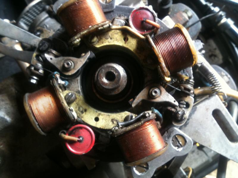

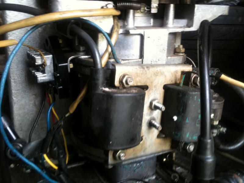

-Добрый день. Прошу помощи. Нет искры, я понимаю что вариантов может быть очень много, но может что-то кинется профессионалам в глаза сразу? Зажигание с маховиком снял с 30-ки, на которой ездил пока поршень не полетел.
а ты сам, хоть что то пробовал делать, чтобы найти причину? контакты чистил, зазоры регулировал, конденсаторы менял? кондёры кстати, не проверяя можешь на помойку нести
vl185
24.04.2012
26
Влад
Прогресс - 2
Вихрь 25
Контакты чистил, зазоры регулировал, конденсаторы не менял. Думал может подключил что не так, ведь снимал с так сказать рабочего мотора.
Просто время?

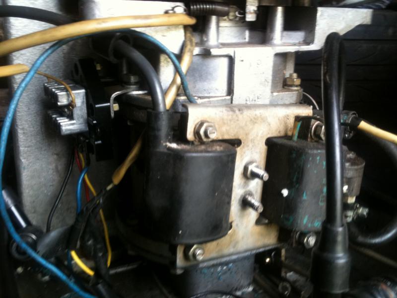

правильно\не правильно не понятно по этим фото. насчёт кондёров да, время. на сегодняшний день ещё ни одного 100% рабочего не встречал.

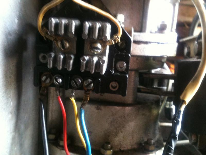

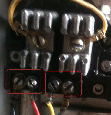

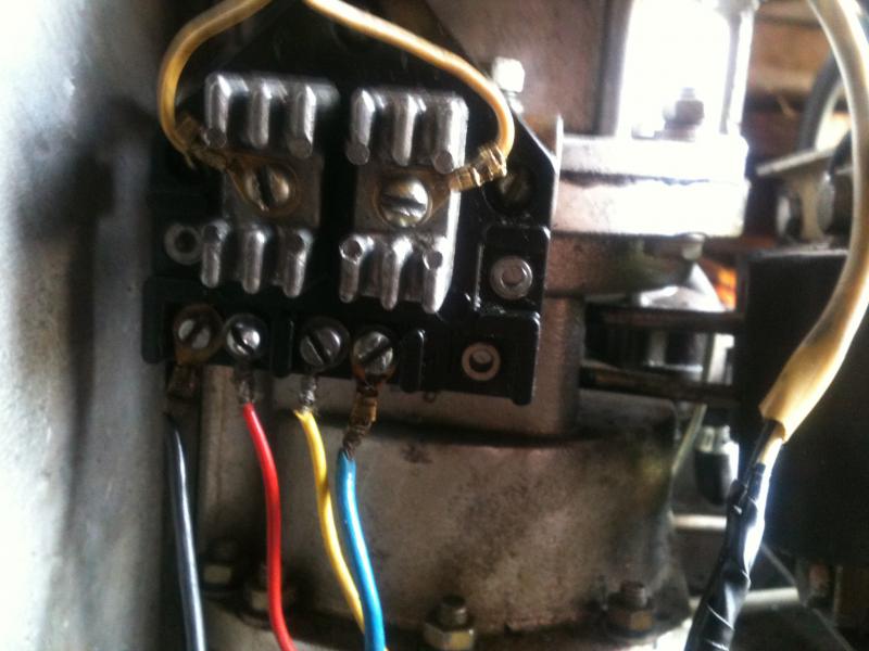

Ну там всего 2 пары кабелей выходят. Пара белых сверху подключена. Красный - зелтый снизу, черный и синий это катушки. Больше ничего не подключал. Может кнопка "Стоп"?
вроде правильно всё. без кнопки стоп искра будет.

Если всё правельно поключил, как на рисунке,
тогда смотри где шайбы замыкают.

И те которые на фото, красный и жёлтый провода.
Сильно широкие шайбы, такое впечатление что соседние контакты накрывают,
а это через котушки перемычка типа "стоп".

Спасибо, честно говоря я о других шайбах подумал. Проверить правда смогу только вечером, мотор на причале, меня б с мотором из нашей однокомнатной квартиры уже б давно выперли :)
Я уже говорил что снял зажигание с рабочего мотора, ничего не терял. Опыт общения с Вихрём у меня есть, правда больше ездил на 20-ке, вот её знаю не плохо. Редуктора, по крайней мере сам перебираю. А вот с электроникой у меня опыта нет, на 20-ке там как бы всё просто, кстати к предыдущему посту - за последние 4 года ни один кондёр на 20-ке не вылетел. Не знаю что ещё добавить, вечером поеду смотреть. Если ещё советы будут - буду благодарен. А то причал далеко :(

По ходу так и есть.

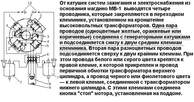

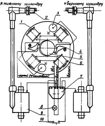

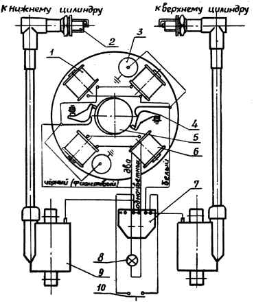

Я прошу прощения, просто реально причал далеко, я вот смотрю на вот эту схему, и не понимаю почему кнопка "стоп" замыкает катушки?
  • 22,1 КБ Просмотры: 1 641
вано
18.03.2012
93
иван
самострой с флайбриджем
terhi-20
тем самым она не дает появлятся искрообразованию. так и должно быть

Провода, идущие от катушек на кнопку Стоп у самой кнопки вместе не скрутил случайно? Я скрутил, было по незнанию, и соответственно искры не было. Они на кнопке раздельно должны быть подключены. А сама кнопка в момент нажатия соединяет их с массой и пропадает искра. У меня есть Вихрь 30 точно с такими же компонентами зажигания как на фото. Провалялся в сарае минимум 30 лет. Недавно я его достал, почистил контакты, отрегулировал зазор и он завелся, но работал нестабильно, поэтому спаял для него зажигание по схеме Дмитрия с этого сайта.

Нет не скручивал, там на первой фотке видно, я кнопку стоп вообще не подключал, вот и думал, может надо.
Alexnow, в этом контактном зажигании, ни с какой массой кнопка стоп их не соединяет. она перемыкает "входы" бобин между собой. и что бы завести мотор она не нужна. глушить правда становится интересно. (я свой ботинком глушил, раз так случилось).
на фото широкие шайбы не страшно. эти клеммы и так соединены.

контакты если чистил наждачкой, протри их обязательно тряпочкой. смысл в том, что с наждачки ссыпается абразив и прилипает к контактам, контакты не смыкаются. отсюда нет искры.
vl185
24.04.2012
26
Влад
Прогресс - 2
Вихрь 25
Стыдно признаваться, но это были зазоры. Поменял конденсаторы, нет искры, прочистил ещё раз контакты, нет искры. Не знаю что мне стукнуло в голову покрутить зазоры, но искра, довольно-таки сильная, появилась сначала на одной потом на второй катушке. Времени потрачено конечно много, но результат, конечно, приносит удовольствие :) Всем огромное спасибо за помощь. :lodka_9:
