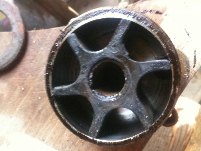

Добрый день. Снова прошу совета. В воскресенье проводил пробный пуск своего Вихря. Завёлся что называется с пол-оборота, проверил охлаждение вода вылетала чуть тёплая, включил заднюю скорость отплыл от пирса, переключил дал полный газ и полетел, легко вышел на глиссер, но через несколько минут сначала почувствовал запас горелой ризины и тут же движок заглох. Жутко воняло жженой резиной, прокрутил руками маховик, не заклинило. Ну думаю крыльчатка. Дал движку остынуть снимаю редуктор, редуктор перебирал менял втулку в стакане на 2 подшипника, и вот что я увидел:

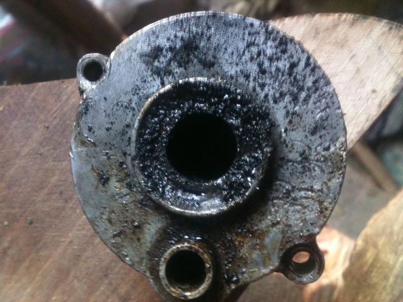

резинового "боченка" который соединяет помпу с сапогом просто не было, он был превращён просто в пыль. Крыльчатка была на месте, шпонка целая, что произошло не понимаю.
154
а как организована контролька?
такое ощущение что дейдвуду воды не хватает, вся в контрольку вылетает.
154
up

Если вы говорите о контроле воды охлаждения то никак не организована, штатная, рукой при запуске проверяю.
154
ну та втулка явно от выхлопных газов сгорела.

Зачем хамить? Новая втулка, с чего бы ей сгореть от выхлопный газов? И это за max 5 минут работы двигателя.
154
да кто тебе хамит? Я тебе русским языком объясняю, что дейдвуд должен охлаждаться водой, что сбрасывается из системы охлаждения (мокрый выхлоп). а если этот сброс заглушить (или где то что то забьётся) и вывести всю воду в контрольку, есть любители так делают, то как раз такое и будет. контролька как со шланга, а дейдвуду хер.
904
Фигня какая-то :? ... первый раз такое вижу! Такое ощущение, что втулка была как будто совсем не из резины :pardon: ...

да кто тебе хамит? Я тебе русским языком объясняю, что дейдвуд должен охлаждяться водой, что сбрасывается из системы охлаждения. а если этот сброс заглушить (или где то что то забьётся) и вывести всю воду в контрольку, то как раз такое и будет.
Сальник в 3-х сантиметрах даже не пригорел, а втулка в пыль.
Из резины, сам ставил, хорошо помню.

Ну не мог же выхлоп по системе охлаждения "вернутся" и спалить втулку... :shock: :nea:

Ну знаете, чудес не бывает. может, на вал-рессору что прицепилось, типа, проволочка намоталась и размолотила втулку? или резина такая г--ая, что от бензина и масла рассыпалась? или, в качестве фантастического допущения, верхний сальник из редуктора выдавило и он болтался на валу. интересно до истины докопаться. удачи!

После этого случая пропала компрессия в нижнем цилиндре. Со стороны блока охлаждения разбирал, кольца были целые. Может кто подскажет что делать? Я где-то читал что в домашних условия кольца поменять не реально?
154
отдай в ремонт тому кто разбирается, пока совсем не доломал.
