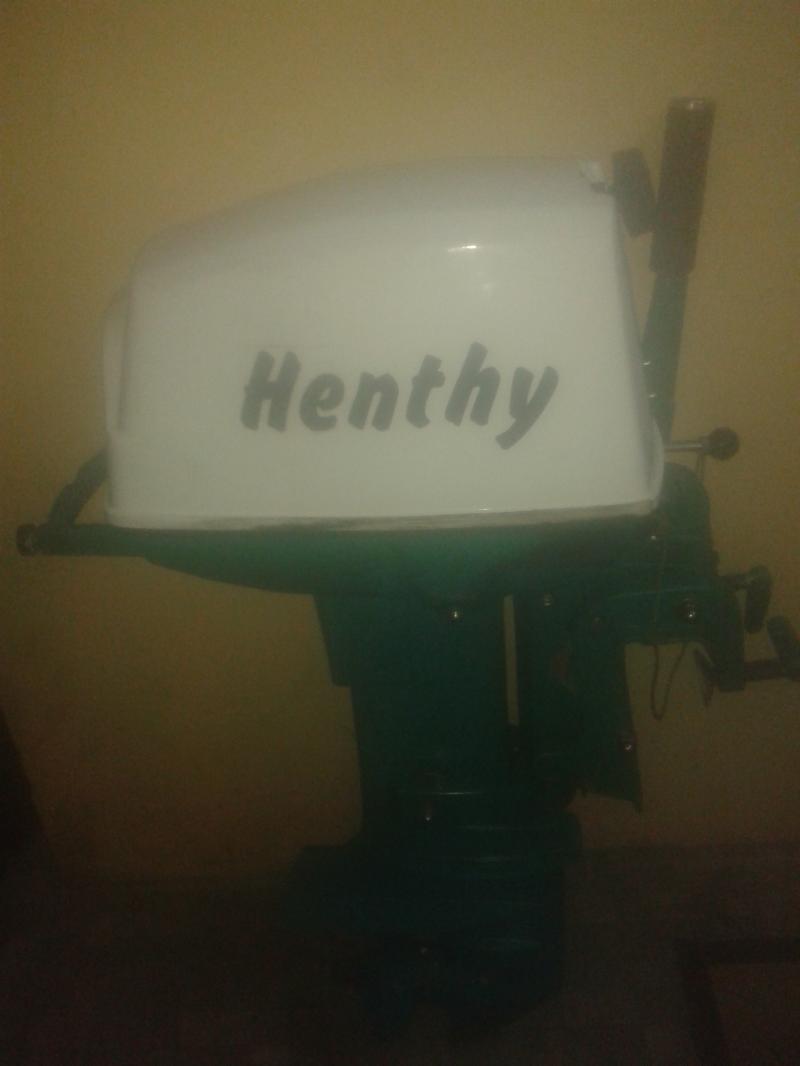

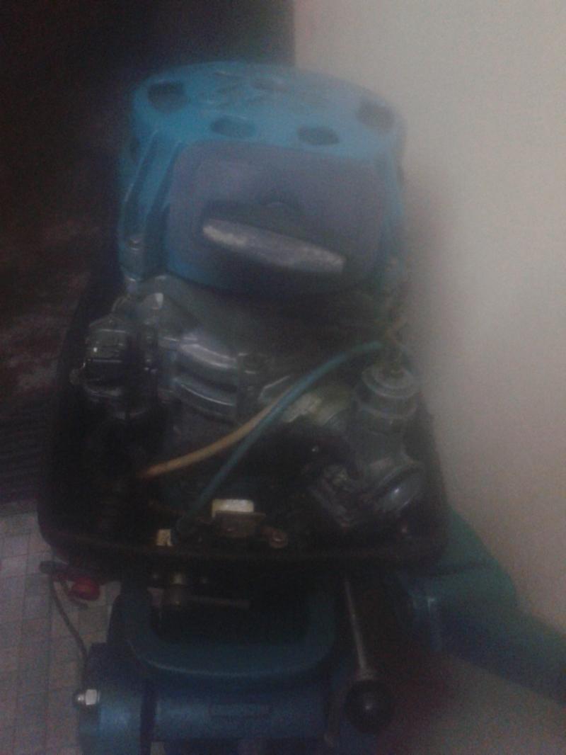

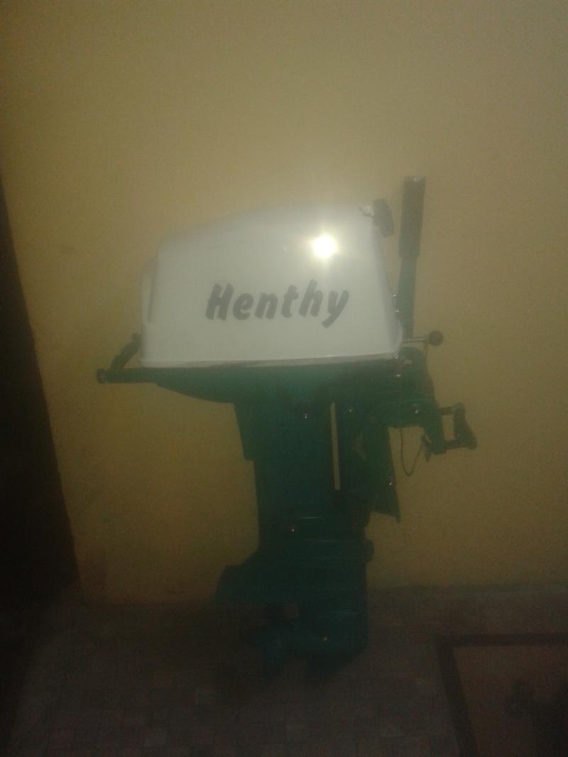

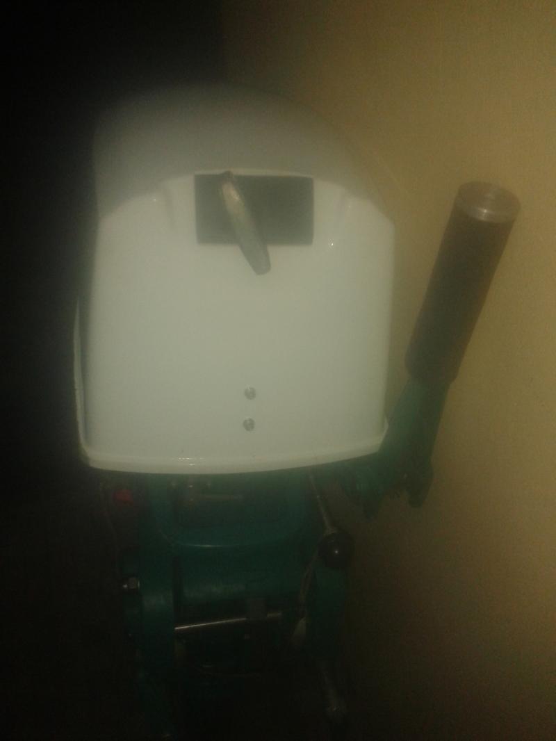

Андрей привет вот експортни наш нептун спол пика завелоса!

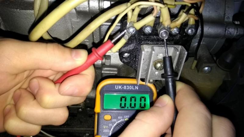

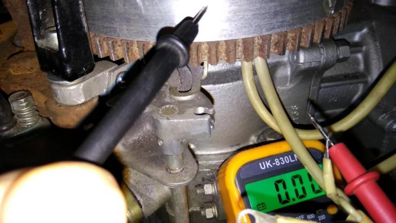

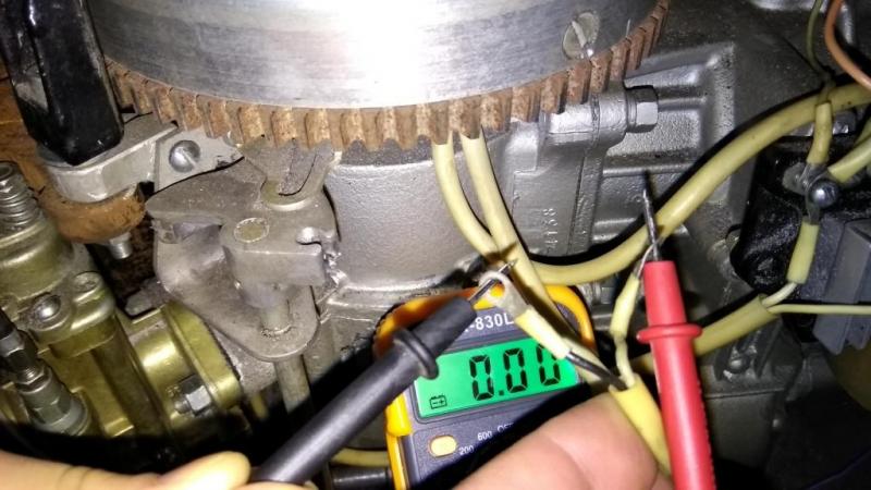

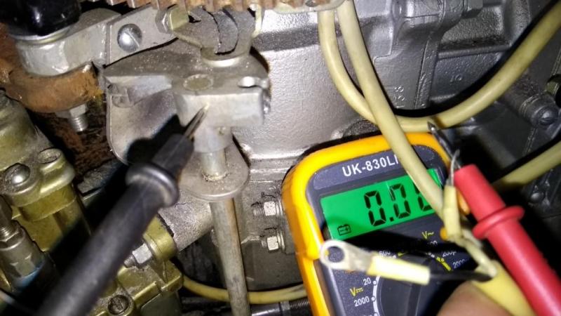

По ходу что то не так с измерениями. Ноль целых, ноль сотых, такого на "прозвонке" не должно быть.

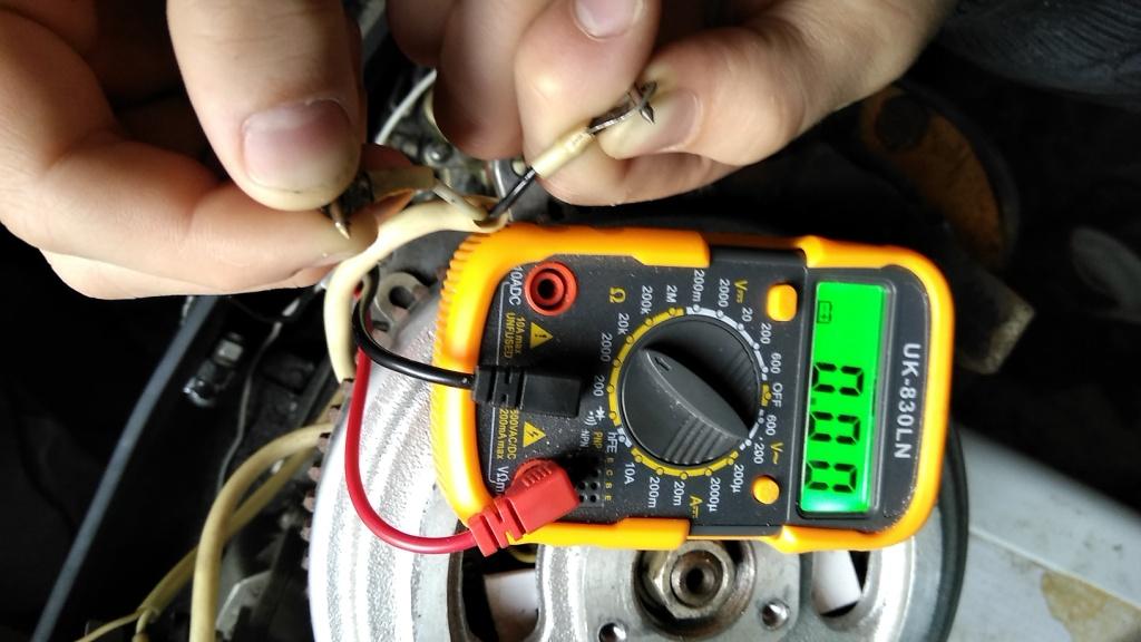

ми-хаил, а ну ка скинь фото положения ползунка прибора, которым ты "звонил"
ми-хаил
14.02.2018
иркутск
прогресс
нептун23
Фото положения прибора и прозвонки с бумажками в контактах.
Но с массой перестали выводы катушек звониться,когда бумажки в контактах.

Ну и слава богу :) В будущем в таком разе прибор ставить на 200.
