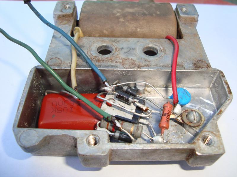

Всем здрасте!Купил эл зажигание для нептуна!Установил работало отлично!Потом пропала искра!Что может быть подскажите!!!

1) Зажигание какое купил? (надо озвучить)
2) Тестером пользоваться умеешь?
3) Свечи какие стоят? (марка, зазор на электродах)
4) Желательно фото как всё смонтировано на моторе.

зажигание мб23!На счет свечей не знаю маркировки нет!
3 914
Сам коммутатор придётся или заменить или отремонтировать, скорее всего дело в нём, если есть запасной замени для проверки.

хорошее зажигание для проверки нервов.мать его.если сгорело(комутатор капризный)не покупай такое.лучше за эти деньги Димыно купить.или если есть терпение самому намотать и спаять.

:shock: не покупать уже поздно!!А вот на счет нервов это точно мать его ити!!!Думаю что в корпус придется из интернета схему паять!!!В инете как раз нашел фотку схемка такая же как на родном МБ23! :crazy:

О! Совсем недавно боролся, учился, паял в запас своему мотору такое.

Проще прозвонить и заменить пробитую деталь,схема-то открытая.
Это на фото она уже открытая, фото из сети. В оригинале она залита компаундом, и аккуратно его удалить врятли получится...

Можно подогреть аккуратно и выковырять размягчённый компаунд я так делал не повредив деталей только с сопротивлений краска слезла но номиналы детали не изменили.

У Вас наверное корпус металлический. Это первые МБ, позже уже пластиковые делали... У меня такой.

Попробуй залитые детали извлечь из пластмассы,не получится целиком,можно паяльником только это нудно.

Я об этом и писал - врятли получится... Проще в наглую, аккуратно выковырять все(если пластмасса), и заново спаять. И опять же залить ЭП...

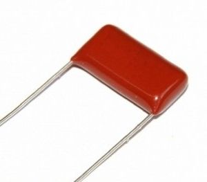

Хочется сделать выносной блочок с кондерами. Здесь рекомендовали поставить МБГО. На сколько я понял нам нужны 0,3 мкф, 400-500 в.
Но, найти таких на радирынке/барахолке мне не удалось.
По скольку в электронике я не очень, вопрос к знающим: возможно ли поставить вот такие кондеры http://www.chatchaielec.com/shop/892-15 ... f-630v.jpg? Которых продается валом и за смешные деньги...
Или порекомендуйте что-то из современного, что можно без проблем купить в радиомагазах.
Может кто уже пробовал?
ВЛ_Н23

Можно и 334k, но лучше 105k и катайтесь спокойно, они нормально работают и в магазинах валом.
Да, в мет корпусе , в автозапчастях, кондеры стоят копейки, а точно такой же у барыги на базаре, но типа "Для лодочного мотора, специальный-необыкновенный-для-воды" в десять раз дороже. Делайте выводы и спрашивайте в АВТОмагазинах вашего города.

105 это на 1 мкф 250 в.? верно?. не велика ли емкость и низкий вольтаж? Повторюсь - в электронике я не очень...если вопрос глупый :)
И еще один, может глупый вопрос, полярность у лапок есть, на этих кондерах... или паять как хочу?
Заранее благодарен за ответы :drinks:

Для контактного зажигания нужны конденсаторы 254к 630в (0.25мкф) Для электронного зажигания 105к 630в (1мкф) Вот такие есть в радио магазинах и они подходят великолепно для систем зажигания.
