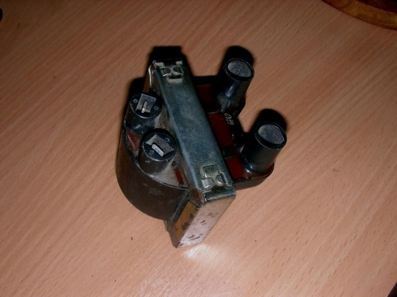

воронеж
нептун

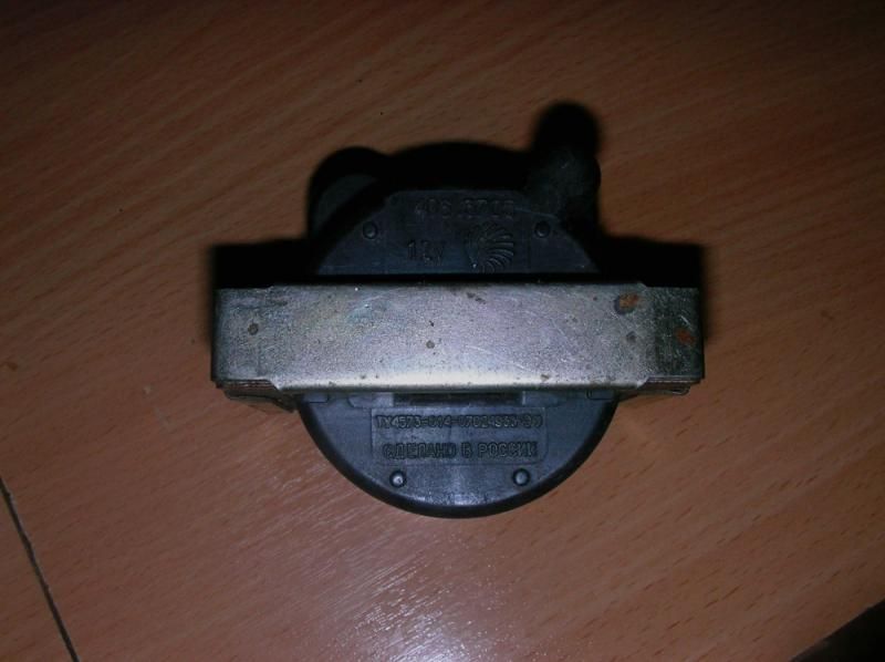

кто как думает? такая пойдёт?правда от волги 406.3705 но и от оки вроде такая же стоит под номером 3705
((контактное зажигание))

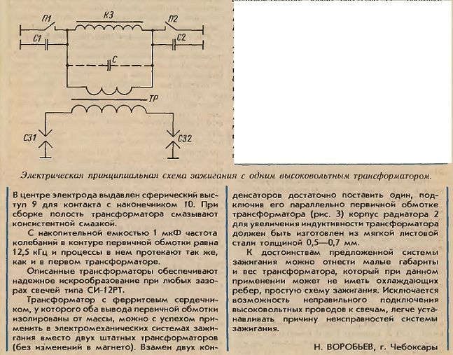

КиЯ № 130 , стр. 69. Сам когда-то хотел такую схему сделать на Вихрь, даже купил 2-х искровую катушку от мотоцикла "Урал", но руки не дошли.
shalagin
05.08.2012
1 806
258
г.Сыктывкар
Ветерок-8м
Это и есть схема подключения 2-х искровой катушки к контактному зажиганию МВ-1 , МН-1.

нептун
поставил новое контакт зажигание мн-1 .сделал пропилы на катушках 1,5 мм,следом заменил родные кандёры на жигулёвские (к42-18-15),соответственно катушку от оки :cool: 12v,карбюратор пока к65л ...../.пошёл заводить и чудо мотор получился. с хорошей синей искрой...один оборот маховика- мотор заводится как часы

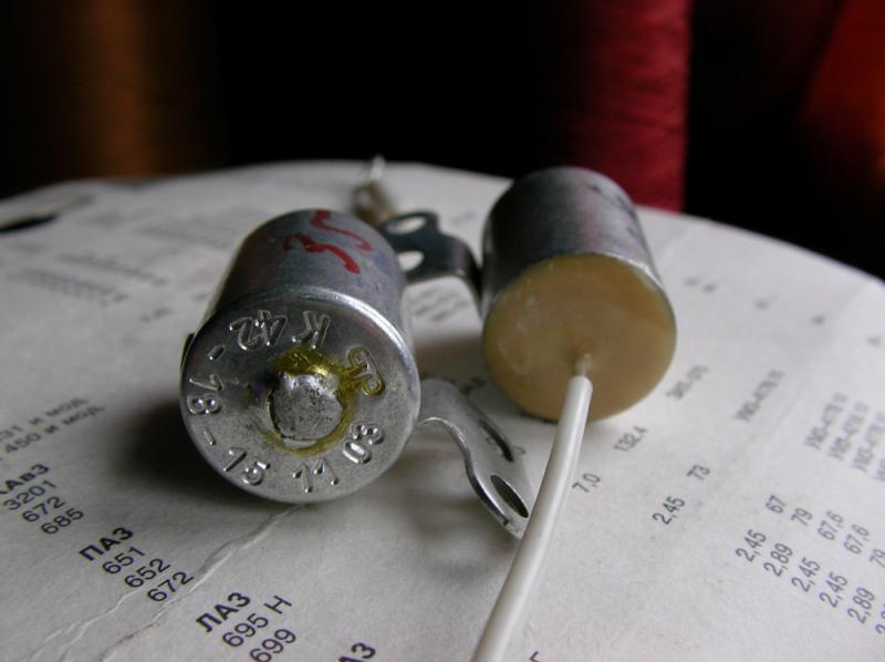

Добрый день всем!
Столкнулся с проблемой - конденсаторы. Зажигание кулачковое.
Вырубился один цилиндр... поменял родные кондеры, все работает отлично. Но эти кондеры из новых запасов, то есть думаю самый фиговый китай...
Через часа 1,5 работы (вообщем), опять вырубает цилиндр, сначала сильно перебоит, не набирает обороты и т.д.
Меняю кондеры на жигулевские (как на фото выше в этой теме)... работает как часы, заводится с пол пиночка, обороты набирает то что нада.
Через часов 5 работы, начинает перебоить... правда уже не так сильно, то есть обороты набирает, тянет, но "подергивается", чувствуются пропуски/сбои в зажигании.
Вообщем вопрос: кто может посоветовать (фото, номер, маркировку и т.д.) проверенных конденсаторов?
Да, эти китайские/жигулевские стоят копейки...но блин менять их постоянно :crazy:
Еще, слышал от продавца, что берут явовские (Тесла), и выносят их наружу...типа дольше живут :unknown:

topic302-475.html применяю конденсаторы К73-17 0,2 мкф. 630 вольт. Если мало, можно вдвое повысить напряжение , соединив последовательно два по 0,5 мкф. Стабильность емкости неплохая.
Типа жигулевских МБ не стабильные - со временем поднимается емкость до 0,5 мкф. Это очень отрицательно влияет на качество искры. Их варят в масле до выхода пузырьков. Вроде восстанавливают свойства. Но причина может и не в них. Катушки тоже не подарок- творят чудеса.
