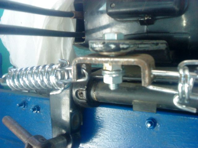

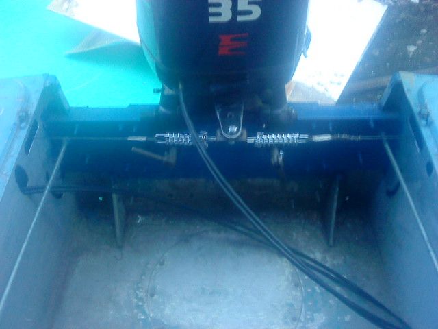

Позволю себе не согласится, ибо люфты на имп. рулежке заложены в конструктив и избавится от них невозможно, смазанные ролики и пружины работают долго и счАстливо:
а на моторе ничего не прибавляется, как был один болтик, так и остаётся :yes:
:pardon:

это инфа для кэпа! пущай читает и решает :? спасибо!
