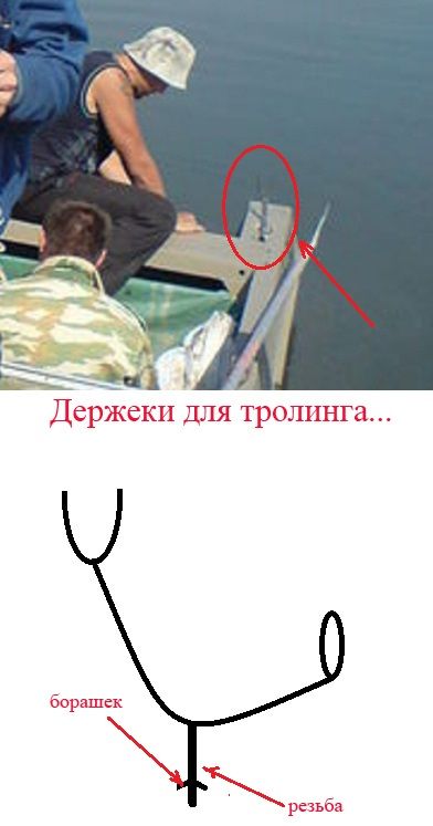

Съемный держак для спиннингов

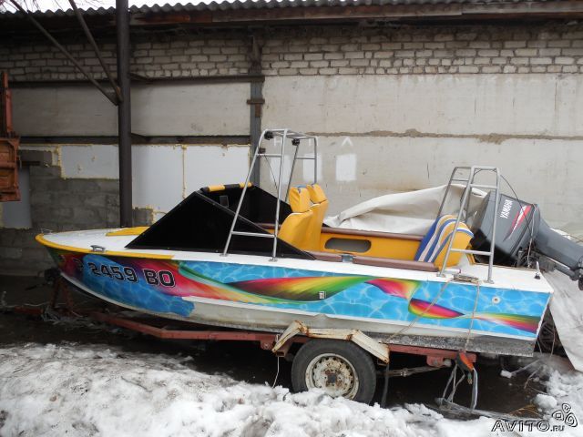

Можно и я маленько добавлю. :)
  • 142,3 КБ Просмотры: 12 160
  • 121,6 КБ Просмотры: 12 121
  • 113,8 КБ Просмотры: 11 979

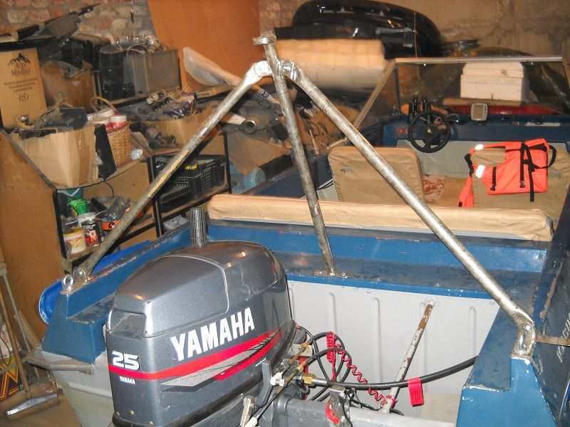

Андрей, привет. Объясни, пожалуйста, начинающему водномоторнику, для чего эта тарга? :unknown: Заранее спасибо.
просто Андрей
24.05.2012
1 915
91
РТ, Казань
Grizzly 580
Mercury 100
Для буксировки лыжника или таблеточника. :)

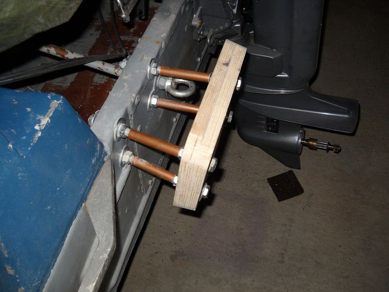

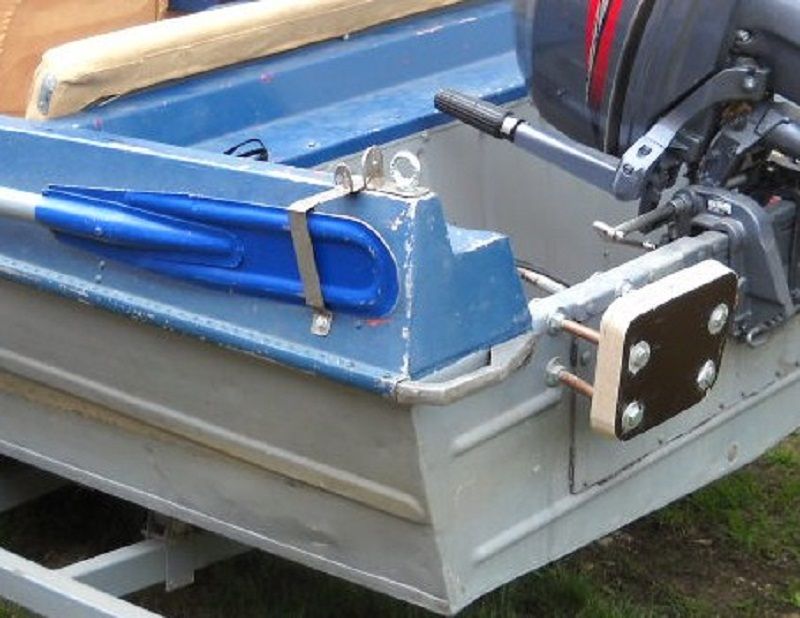

На Казанку 5 - самодельный транец под дополнительный мотор. Материал АМГ и фанера.

А на прогресс кто-нибудь таргу делал?
победа
04.03.2011
1 539
Мercury-50 ELPTО
Ты бы ещё на Дебаркадер спосил!
Blackhawk
01.03.2012
208
Прогресс
Вихрь30
А что тут такого? В чём сарказм я не понял?
просто Андрей
24.05.2012
1 915
91
РТ, Казань
Grizzly 580
Mercury 100
Таргу можно на любую лодку сделать, самое главное, не делать её очень высокой, так только чтоб трос не касался мотора, потому как можно и лодку перевернуть большим рычагом. :)

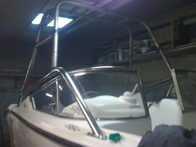

Тауэр для буксировки лыжника вейкборда и прочего .Труба нерж. 51мм

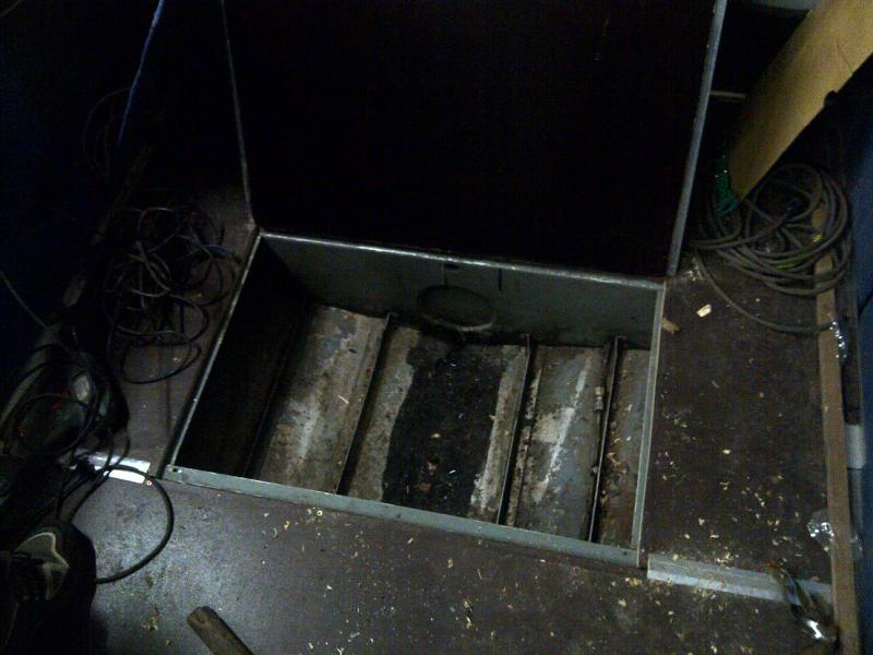

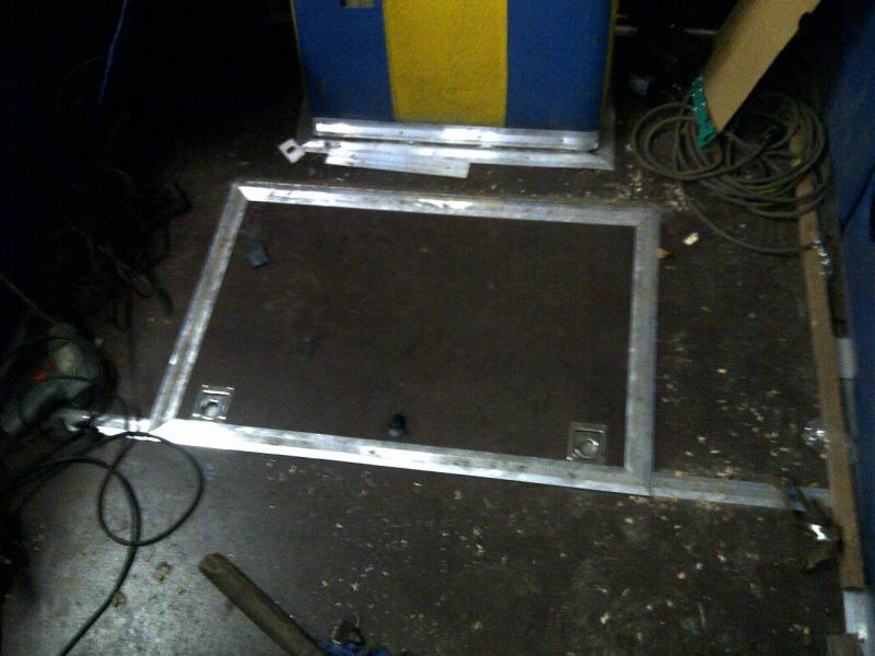

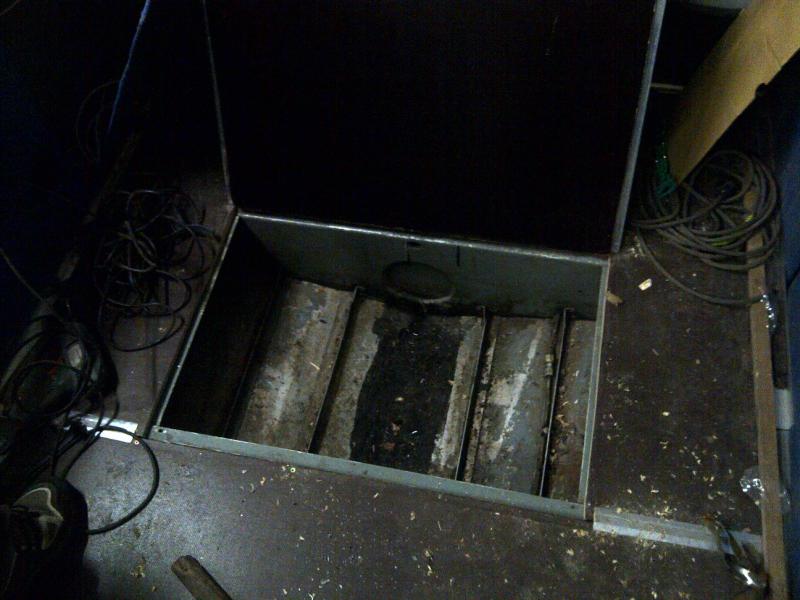

Стелил слани в катере, решил руундучек забабахать, вот что вышло:
