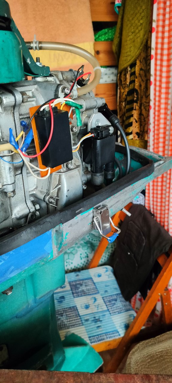

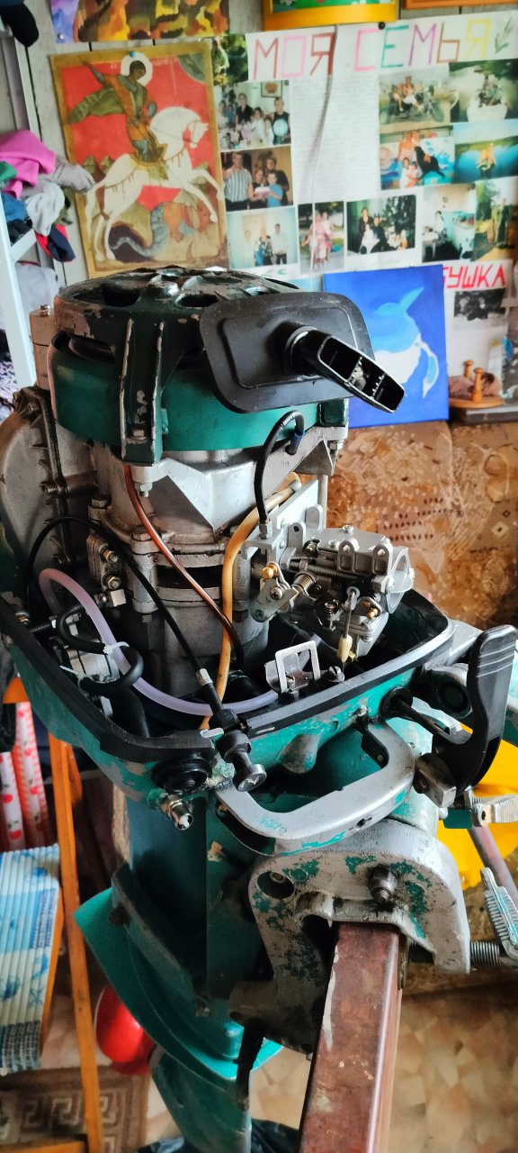

Электронное зажигание, ВВ катушка от хюндая гетс, перекачка к верх. Подшипнику, термостат, карб от Ямахи30, бензонасос от Хонды Дио, ручка передачи как на ямахе15. датчик перегрева( откл. Зажигание) поводок опережение зажигания( линейная с дросселем) вроде ничего не забыл.
Ну и мотор привести в порядок, это основное.

У меня на одном Нептуне мб 23 Работает, заводится отлично, но как говорил Андрей Танкист при максмальных оборотах на нем идет недобор мощности (он опыты дома проводил и я ему верю).
Вв катушка на мб-23 у меня от Газели успешно трудится , и которую такую же про запас купил даже ржаветь начала.
Про перекачку, мне лично понравилось решение Алексея Уауа который. Трубу от подшипника... пусть немного и затратно, но думаю эффективно. Время найду себе также сделаю. Перекачка думаю тогда не понадобится.
Мне интересны фото переделки ручки переключения как у Ямахи и поводок опережение зажигания( линейная с дросселем. Был бы благодарен за инфу.
Через неделю сфоткаю и выложу, по ручке у макс43 есть видос.

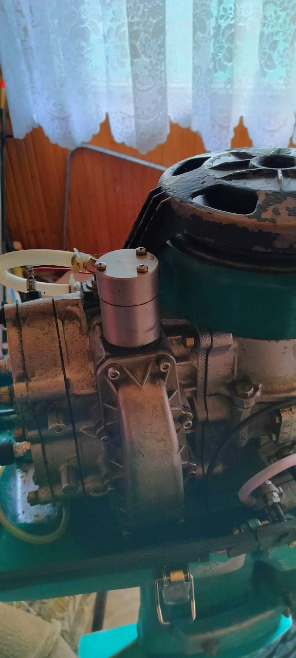

Хмм...а где ето я делал перекачку?Так то я делал защиту нижней цапфы коленвала...
Кстати о перекачке-она на Нептуне и нахрен не нужна,но,это моя имхА.Себе бы делать не стал.
А не нужна потому что,кто внимательный,и сперва думает,зачем он это будет делать,тот обратил бы внимание на то,как устроен картер Нептуна,и как устроены и на каком уровне по отношению к картеру находятся впускные каналы блока цилиндров...
Чего вы там качать собрались?
Обезжиривать и так нагруженный нижний подшипник коленвала?Или гнать воду еще и к вернему подшу и в верхний цилиндр,когда сцальники нижние сцать начнут?Ну ну...
Не все доработки одинаково полезны...:dedok
Дохнущий верхний подшипник, это нормально, а если сальники, так меняй во время. Не хватает верхнему смазки, разбирал и у всех он убитый, а нижний хоть не меняй.
Наверх ставишь закрытый.
Но сперва рождаешься Нострадамусом,дабы точно предсказывать момент начала травли нижних сальников.
Если бы все так просто было с сцальниками,то в гаражах не валялись бы кучи голов ржавых.Ржавых именно и только из за них.

, появляется водичка на свече, мотор плохо заводится, не ровно работает и даже глохнет.
Это момент,когда водичка не появляется,а уже прет вовсю.К этому моменту,как правило нижний коренной уже схватил ржу.И шейке вала уже кирдык.И хорошо,если он зашумел быстренько,а бывает,что и нет.
поэтому я и делал себе кардинальную защиту хвостовика,чтобы все катастрофические проблемы для мотора,идущие от этих сцальников отвалились тоже кардинально.
