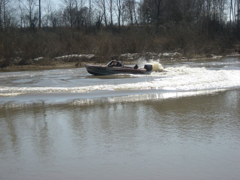

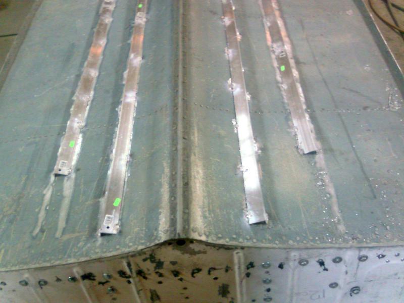

ПРИВЕТ ВСЕМ!!! Купил Прогресс2, поставил мотор ЯМАХА55, зимой делал капитальный ремонт лодки, поднял транец, установил продольные реданы, транцевые плиты, крылышки. Сошёл лёд поехали на испытания.Зная что Прогресс2 называют утюгом и что он роет носом думал, что после усовершенствований я думал, что избегу этой проблемы, но увы проблема осталась. Помогите советом. Я новичёк. Фотографий много, что понадобиться выложу.
Три больших ошибки:

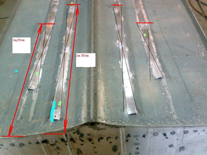

Первая - классические реданы на Прог-2(если у тебя не 30л.с.) НЕ НУЖНЫ!!! МНОГО ЛУЧШЕ - "ГИДРОШАЙБЫ" - topic370.html . Попробуй слегка "поправить" ситуацию срезав свои реданы от транца на 1,8метра "внутренние"(те что ближе к килю)- 1,5метра "наружние" , должно слегка помочь.
Вторая - транцевые плиты "ФТОПКУ"!!!, т.к. у тебя 55Л.С.!!!(Прог-2 в статике и то глиссирует :) )
Третья - ТРАНЦЕВЫЕ КРЫЛЫШКИ были придуманы одним энтузиастом для килеватого Днепра взамен транцевым плитам и выполняет ту-же функцию - ФТОПКУ!!!
З.Ы. Гидрошайбы на Прог-2 нельзя клепать от "носа" в корму далее 2х третей корпуса, т.к. они будут поднимать корму(обводы "крыло чайки" с ними эти фокусы не пройдут), и как следствие - "рытьё носом"... Вот как-то так. :)

за совет спасибо! плиты, крылья убрать можно. Но вот по поводу реданов (как их уменьшить я не понял если можно по подробней.) И реданы в основном влияют на управляемость, а управляемость на проге получилась отличная!

ss1472 сказал(а):
... по поводу реданов (как их уменьшить я не понял если можно по подробней.)
Вот приблизительно как на фото :yes: .

"В основном" реданы делают для отсечения потока воды от днища лодки, и соответственно уменьшения площади смачивания(читай меньшего торможения = увеличения скорости) днища, а управляемость у Прога и так "на высоте", он всё же не совсем "плоскодонка", а "крыло чайки"... а, вот курс "держит" с реданами действительно получше :pardon:
З.Ы. ИМХО К вопросу о "курсе" - у "гидрошайб" кромка выше чем стенка редана :good:

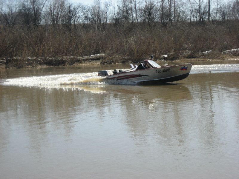

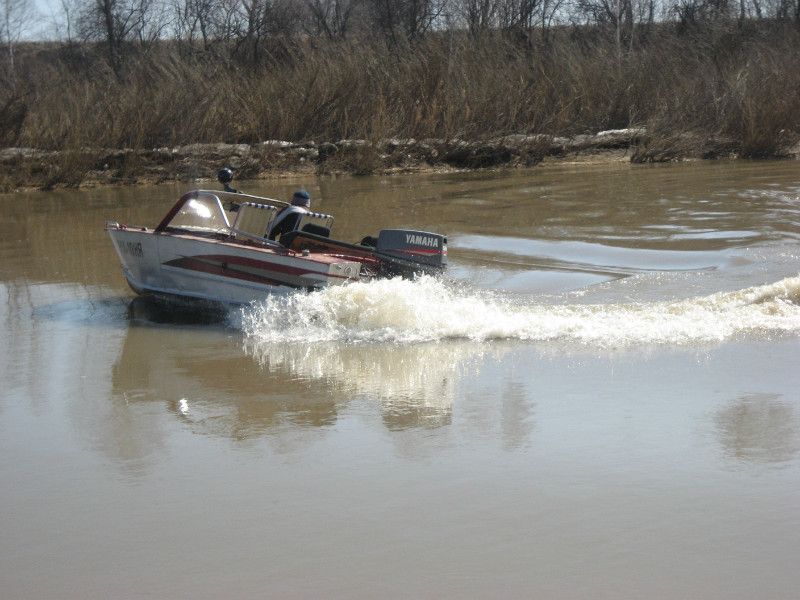

Всем ПРИВЕТ!!! Дим по твоему совету убрал плиты, крылья ,реданы пока трогать не стал. В выходные испробовал, лодку я не узнал. Пошла раза в 2 быстрее. Виталий писал, что гидрошайба поможет до скорости 45-48км , а потом всё равно прижмет нос к воде, у меня такая же ситуация с реданами, поэтому думаю , что убирать реданы и ставить гидрошайбу смысла нет. Что думаете по этому поводу? Но лодку почему то стало кренить на левый борт, если в двоём содишься у правого борта проблема исчезает. В магазине видел продаётся плита для установки между трансом и креплением мотора изменяющая угол наклона двигателя, от неё будет эффект? И ещё вопрос сейчас у меня стоит 12-тый винт, хочу купить скоростной и в раздумьях 14-тый или 15-тый, в магазине продавец сказал , что 15-ТЫЙ может не раскрутить, по большому счету гонять не собираюсь основная цель- рыбалка, но для души прокатиться с ветерком думаю желание возникнет.

У Виталия лодка удлинненая до 5м15см., поэтому я всёже думаю стоит тебе укоротить реданы. Если сомневаешся, то попробуй для начала вместо 1,80м отмерить 1,50м и на "наружних" вместо 1,50м отмерить 1,20м... понравится дорежешь до размеров на фото :yes:

Виталь, у Сергея на скорости под 50 корма стремится вылезти на два средних редана идущих почти до транца... вот и начинаются "качели" :yes: ... пока не избавится от реданов у транца - ИМХО этот эффект не победить :pardon: .
