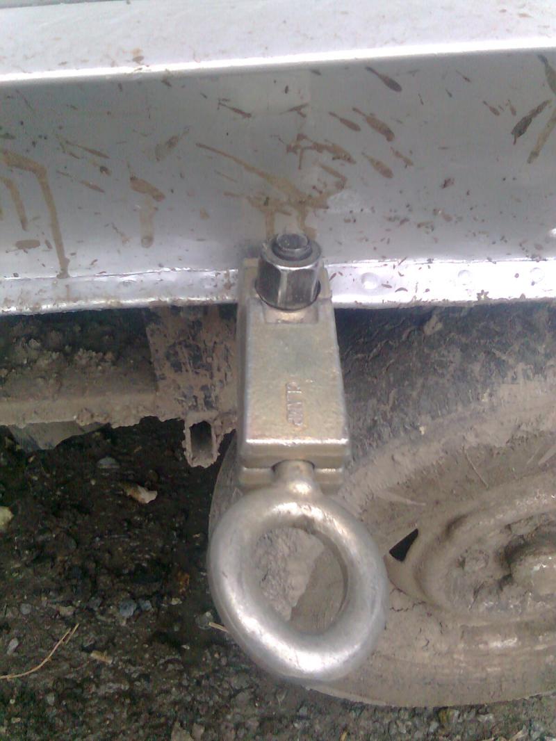

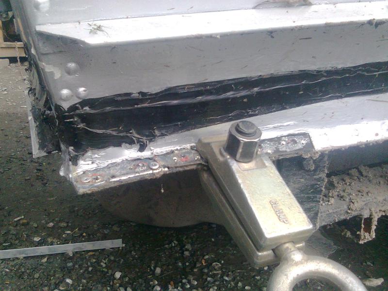

Отгибал струбциной а шов на всякий случай промазал герметиком.На углу между транцем и днищем придется отсверлить две клепки отогнуть брызгоотбойник потом заново заклепать Фото есть позже выложу

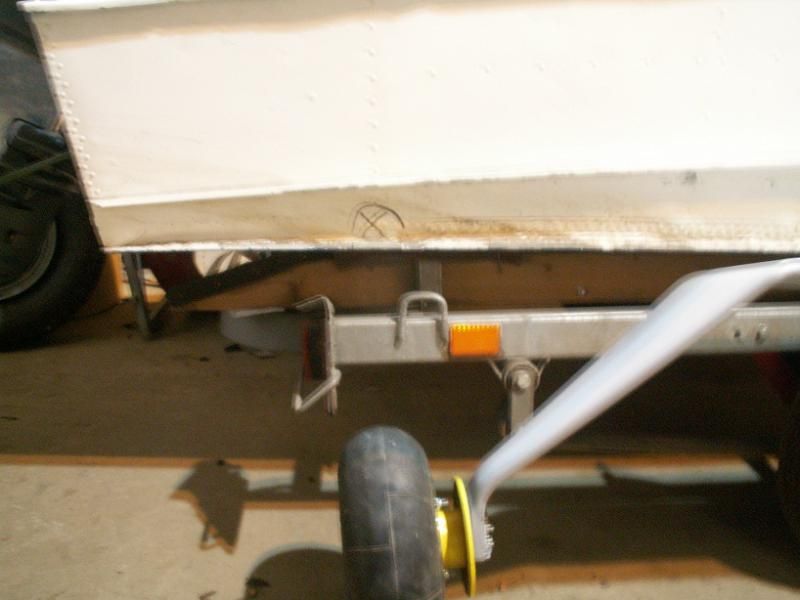

На Проге2,укоторого скулу у транца подняли на4см,отбойник выпрямили кувалдой.Вот в этом месте пошла трещина:

Кстати,на фото попала рессора самолетного шасси.Она из Д16т 20мм.гнул на холодную соблюдая предельный радиус гиба.Не лопнула.

подробных фото нет так сфотал для себя. :pardon: И угол между бортом и брызгоотбойником получился 90 градусов. меньше думаю не стоит может что ни буть лопнуть :) :) :lol: И мотор после этой операции пришлось поднять на одну дырку ;)
