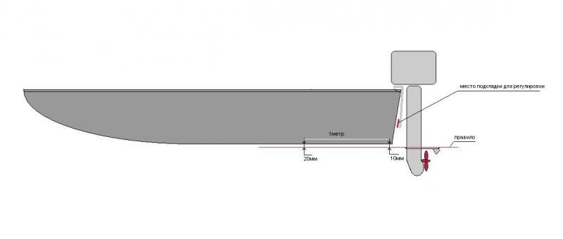

ИМХО не важно на каком "отверстии" стоит планка, ведь транцы могут быть продавлены струбциной мотора по разному... чтоб не сомневаться, возьми строительное "правИло", приложи к АКП, и замерий расстояние от "правИла" до киля на срезе транца и в метре от транца... разница между этими значениями от 10 до 20мм. являет - ГУД!!! :)
А можно как то схемотично это показать где изменять. А то чтото не понял я.
а у себя проверить хочется.
Что такое АКП?
АКП антикавитационная плита.

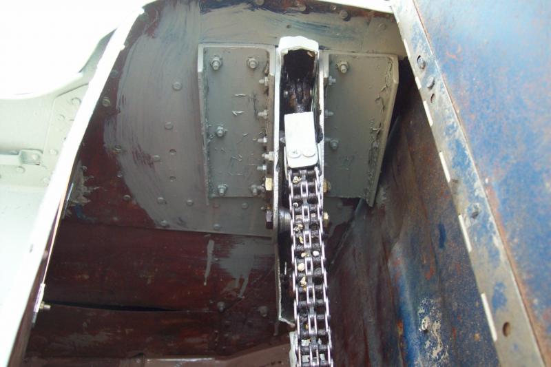

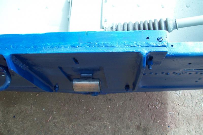

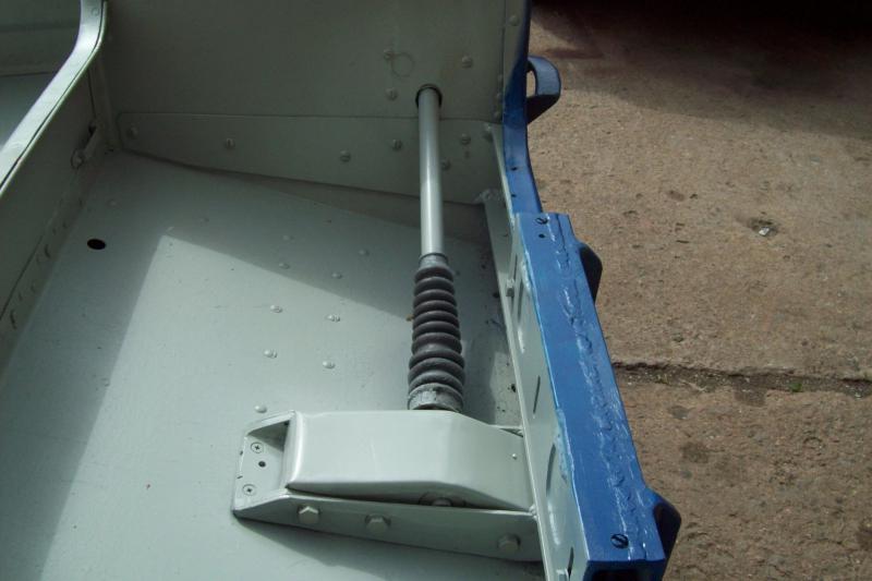

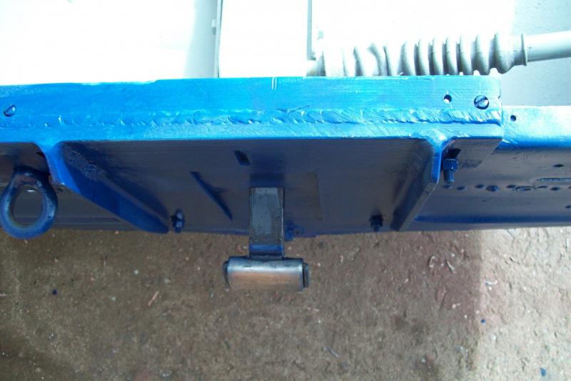

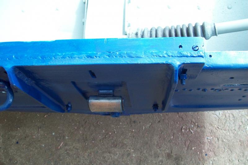

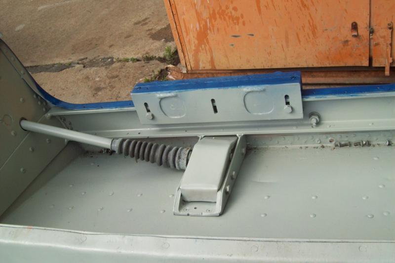

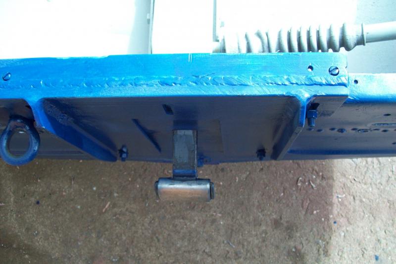

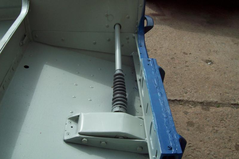

На вихре в отличие от других движков перемудрили с регулировкой угла наклона, очень неудобная конструкция. А необходимость в регулировке появляется довольно часто (сильный встречный ветер, изменение загрузки, мелководье и т.п.). Регулируемый по высоте транец сделать не сложно, да и устройство для изменения дифферента в общем то тоже не сложное. Я им пользуюсь даже на ходу, в зависимости от условий плавания. На фото все видно и понятно. Если , что - спрашивайте.
Валер, ну тут картинками не отмахнёшся :jokingly: ... Попал ты :yes: ... - открывай темку со всеми подробными размерами, описанями и готовься отвечать на вопросы :D

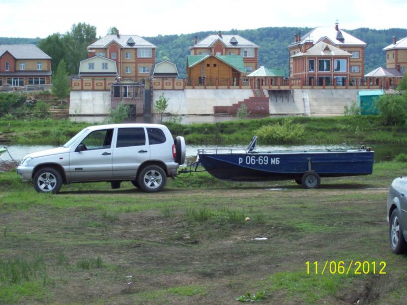

Зачем лишние темы плодить. Можно и здесь ответить, тем более название подходящее.Фото еще есть, а вот с размерами немного подождать придется. Я их не записывал, все подгонял по месту.А лодка вот она - уже на базе, на Волге.

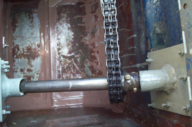

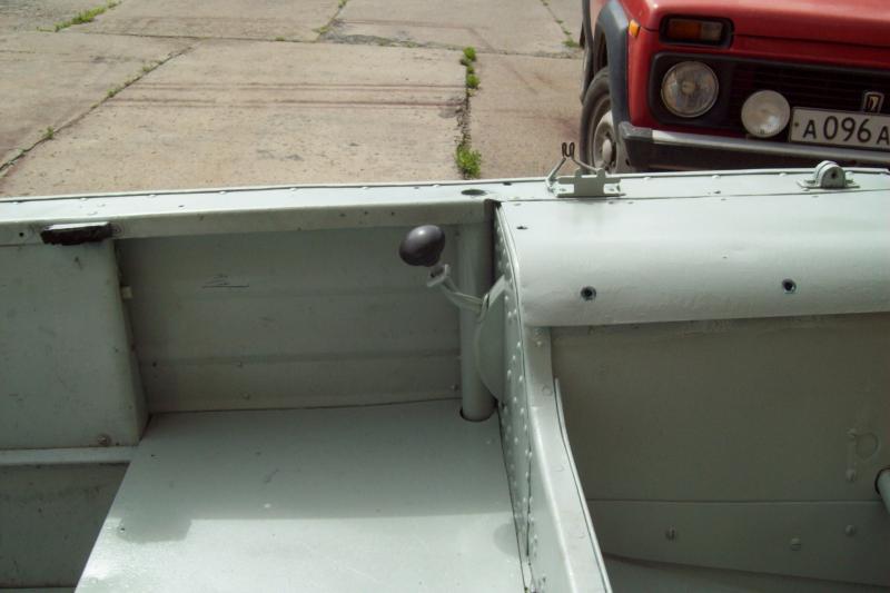

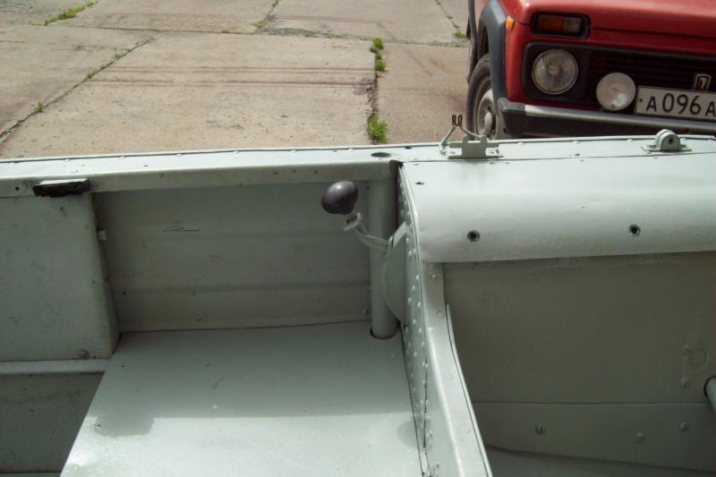

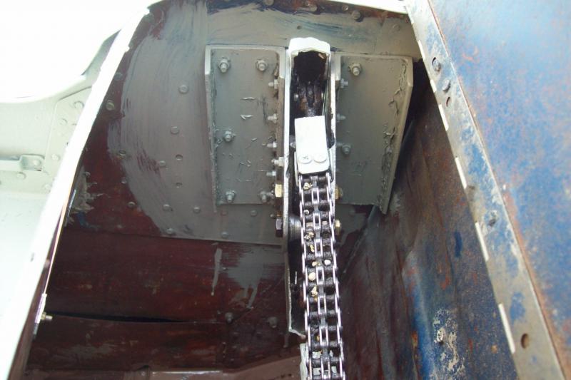

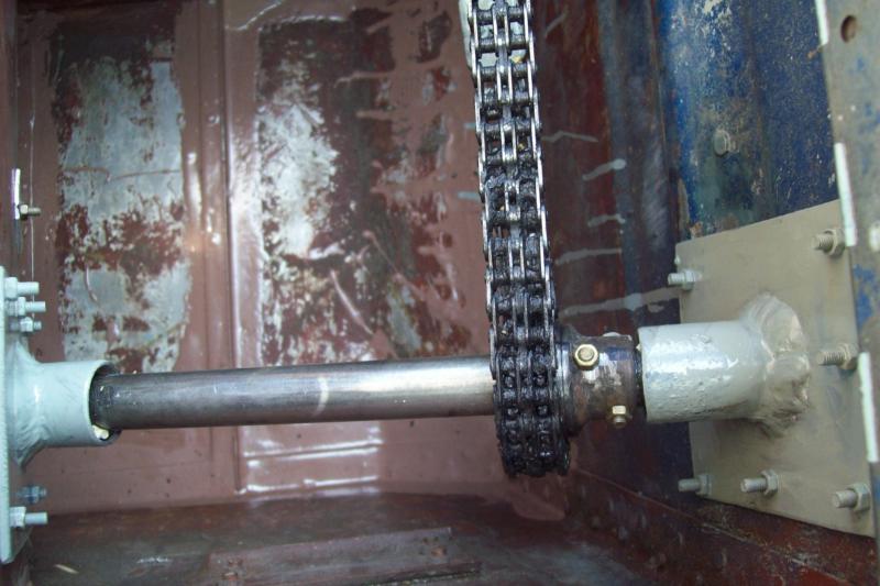

Ну, а пока еще фото.Так выглядит механический привод от рычага управления до вала привода рейки.(Пенопласт из отсека временно удален.)

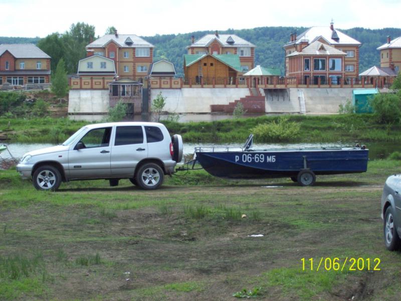

На фотке интересное прицепное оборудование!? Это самодельное или заводское? С какой скоростью можно передвигаться? И как на это смотрят ГАИцы?
свв
06.06.2012
Йошкар-Ола
валерий
воронеж
вихрь 25
Более подробно про дышло и колеса я писал в теме" Помогите новичку с лодкой Воронеж" на 4-5 страницах. Вожу ее так давно.Бывало и больше 100 км/ч , когда очень спешил.А так обычно 70-80-90 в зависимости от состояния дороги. Раньше ГАИ требовало ,чтоб сзади был закреплен знак аварийной остановки, но когда поставил фонари вопросов больше не было.

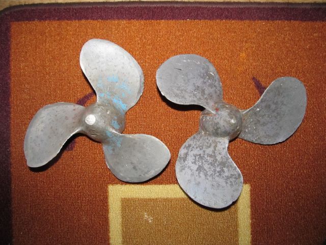

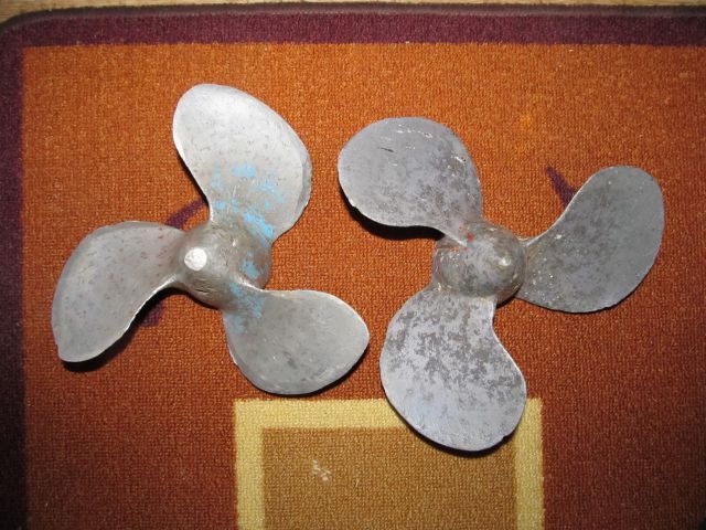

Вчера сделал ещё одно испытание. Купил новый 282 винт. Выставил мотор как положено. Так вот на нём пропал эфект "пробуксовки винта" про полном газе как это было с 300. И возник вопрос может винт 300 уже изношен? Т.к. до полгаза на обоих до 30км/ч разгоняется на ура, а вот дальше новый 282 чуствуеться что загружаеться и потихоньку разгоняеться до 36км/ч а старый 300й легко набирает обороты а вот скорость почти не растёт (словно буксует)
