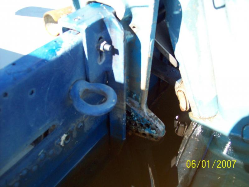

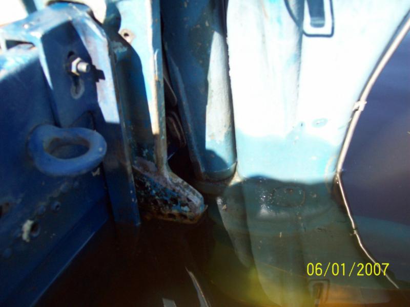

А вот так меняется угол наклона двигателя.
