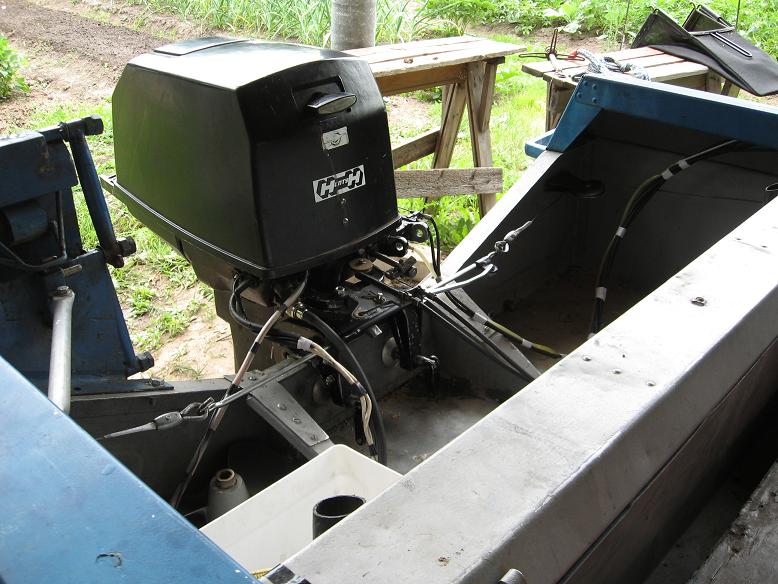

Я думаю, что подсоединять можно,как на фото во втором посте подключено к Вихрю, упор поставить в отверстие , тягу в поддоне обрезать (если не жалко резать и планируеться использовать только ДУ)и соединить , прорезав в штоке паз, соединить тягу ДУ и шток штифтом, оставив фиксацию и направляющую, попробую изобразить, фиксация будет сохранена. У менянет нет на ДУ ни фиксатора,ни штока, и я полностью согласен с lednic606,шарик,пружина это только лишняя нагрузка на ДУ, среднее положение рычага (нейтраль) поставить метку и всё

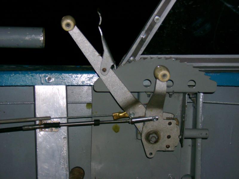

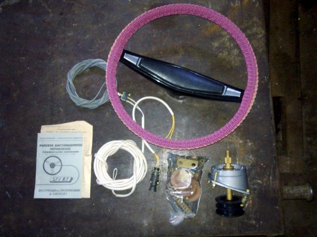

Рулевое и моторное ДУ ищите Калужское в комплекте (по объявлениям), оно универсальное . В принципе же подойдёт любое ДУ от советских лодок с соответствуюющей доработкой. Фото рулевого Калужского ДУ.

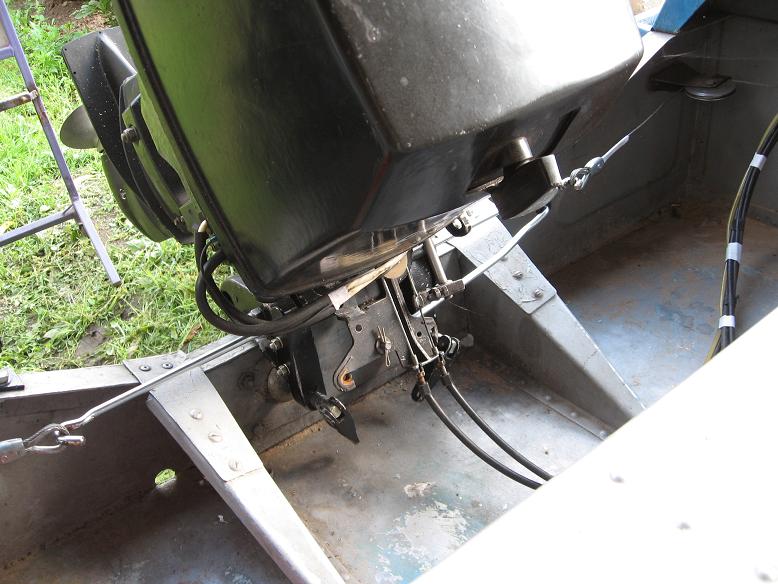

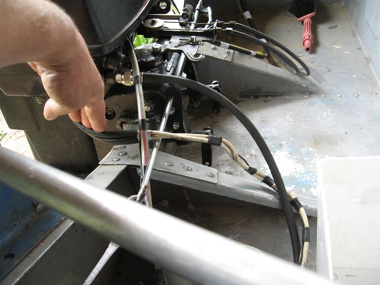

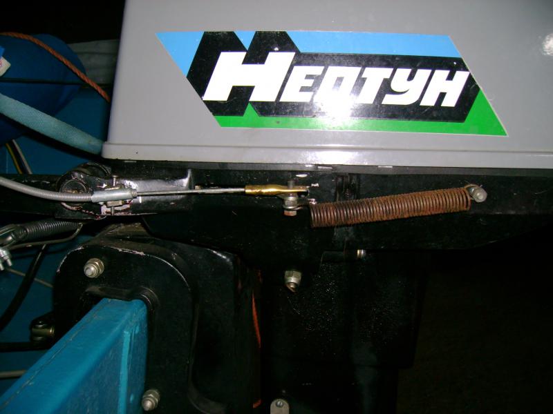

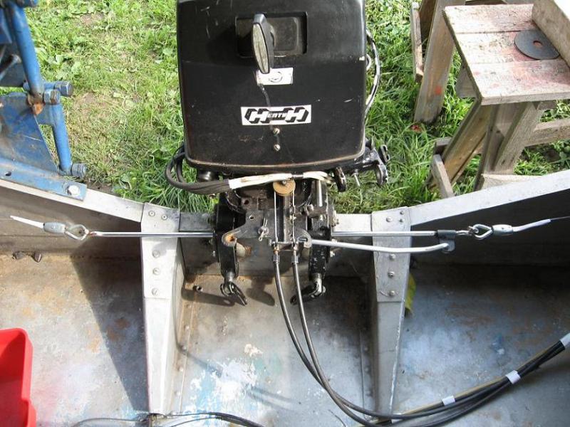

Фото подключения дистанции к Нептуну, газ-реверс от Прогресса трос газа от ду Казанка трос реверс иностранный 14 д остальное своими руками.

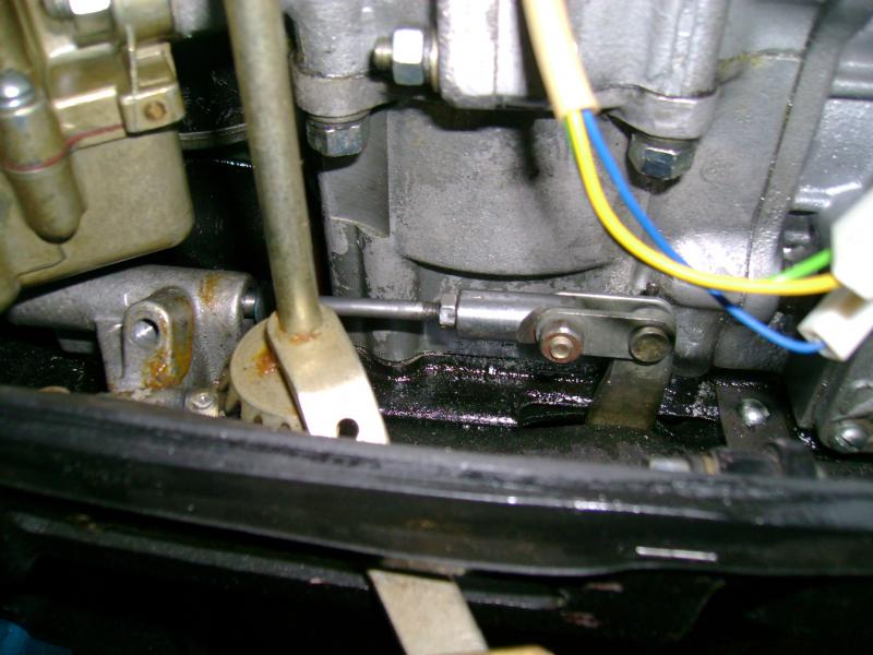

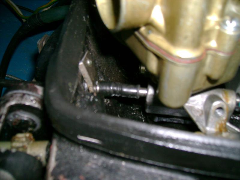

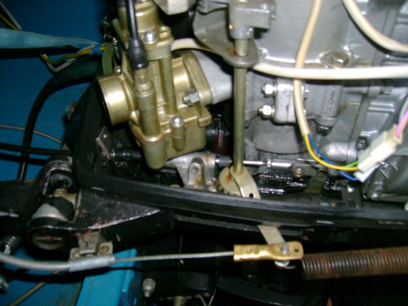

спасибо за фотки. начинает в голове проясняться... :crazy: а можно попросить еще фотку как на самом двигателе подключается тяга реверса?
brig5215
23.01.2011
22
Ревес сделан следующим образом. Штатная ручка переключения демонтирована вместо неё вставлен иноторос около поддона инотрос закреплен П образной пластиной которая болтом крепится к поддону этим самым фиксируя оболочку инотроса к рычагу переключения реверса инотрос крепится с помощью наконечника и штатных пластинок "не знаю как они правильно называются" переделок почти никаких, только регулировка на месте. Система навигацию отработала без нареканий покупал только троса.
