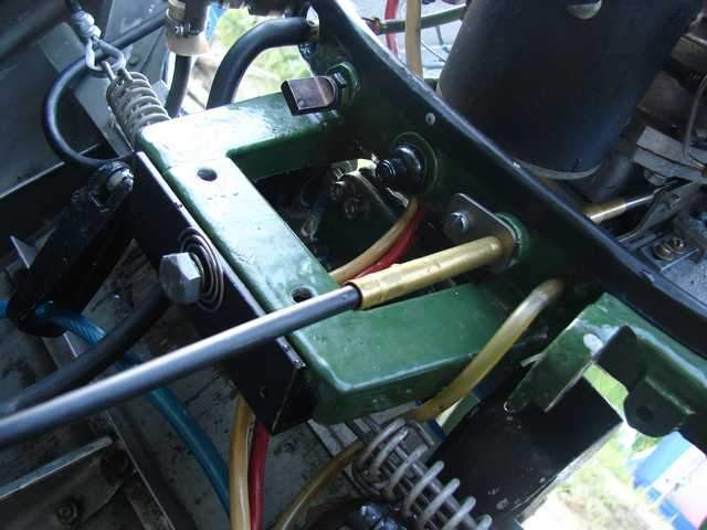

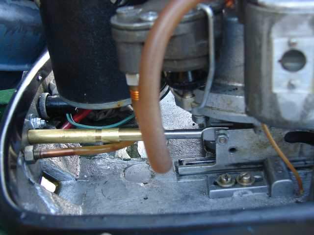

Вот глянь(но это к Вихрю)... "тиснул" помоему с "мотолодки" когда себе "колхозил" ДУ на два мотора(сделал правда по другому)... мож чем поможет? :pardon:
Автору фото респект и извинения :)

Дим,а сам на чём остановился?
И что за трос на фото? иномарочный? я их в глаза не видел

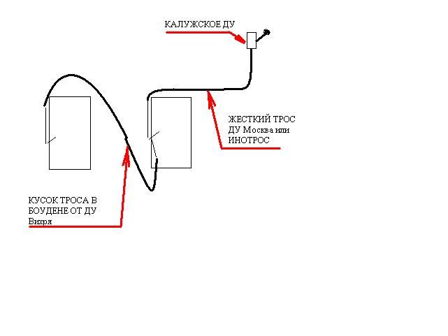

Да, на фото инотрос, но подключением(креплением боудена) оч похож на старые троса Калужской ДУ, и ДУ мотов Москва25,30. На Нептуне-3 я протянул один трос газа, и "второй" Вихрь подключал тросом от "первого" - прикольная конструкция получилась :) , реверс без ДУ, заводил на включенной передаче.
Приблизительно всё выглядело вот так:
з.ы. Идея вроде понятна, а художник я и раньше говорил,что не очень :pardon:

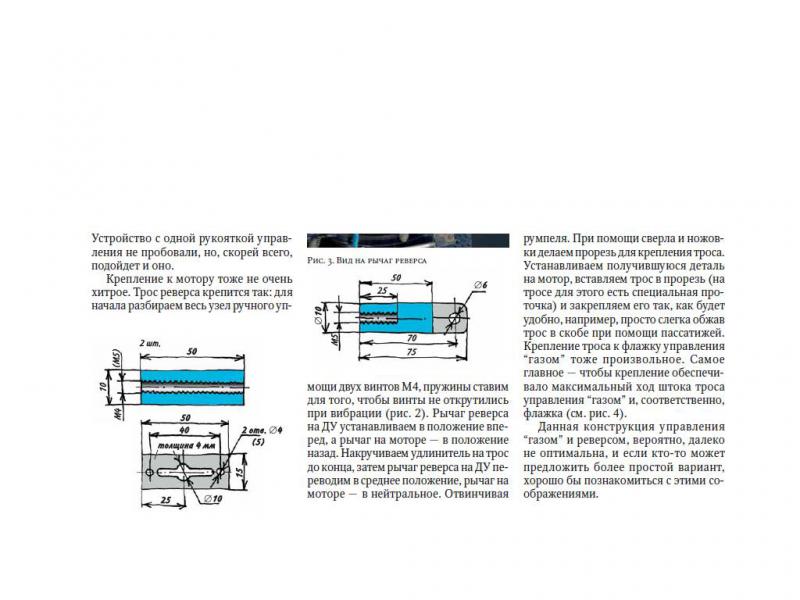

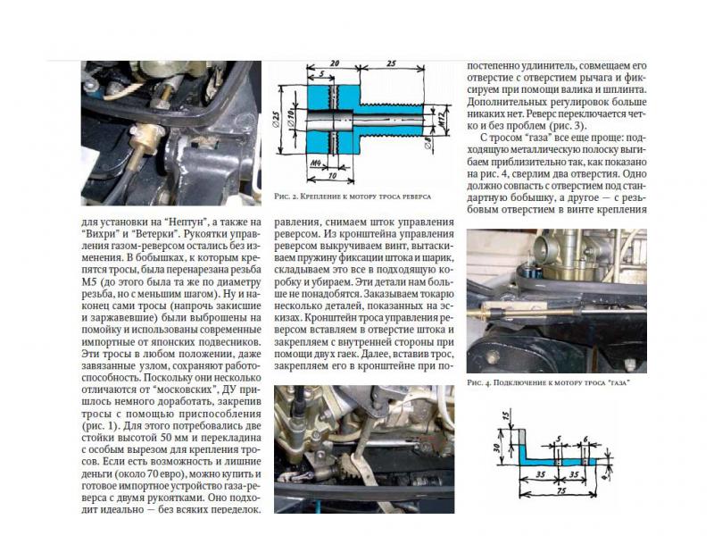

Добрый день,есть схема для нептуна,незнаю как её сюда скинуть,но могу на электорнку отправить. у самого на нептуне стоит. Только токарь нужен.
Увидел, журнал КиЯ 1(199) 2006, станица 146-147.
Вот :
з.ы. Чтобы нормально рассмотреть, скопируй в комп и увеличь :yes: .

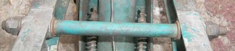

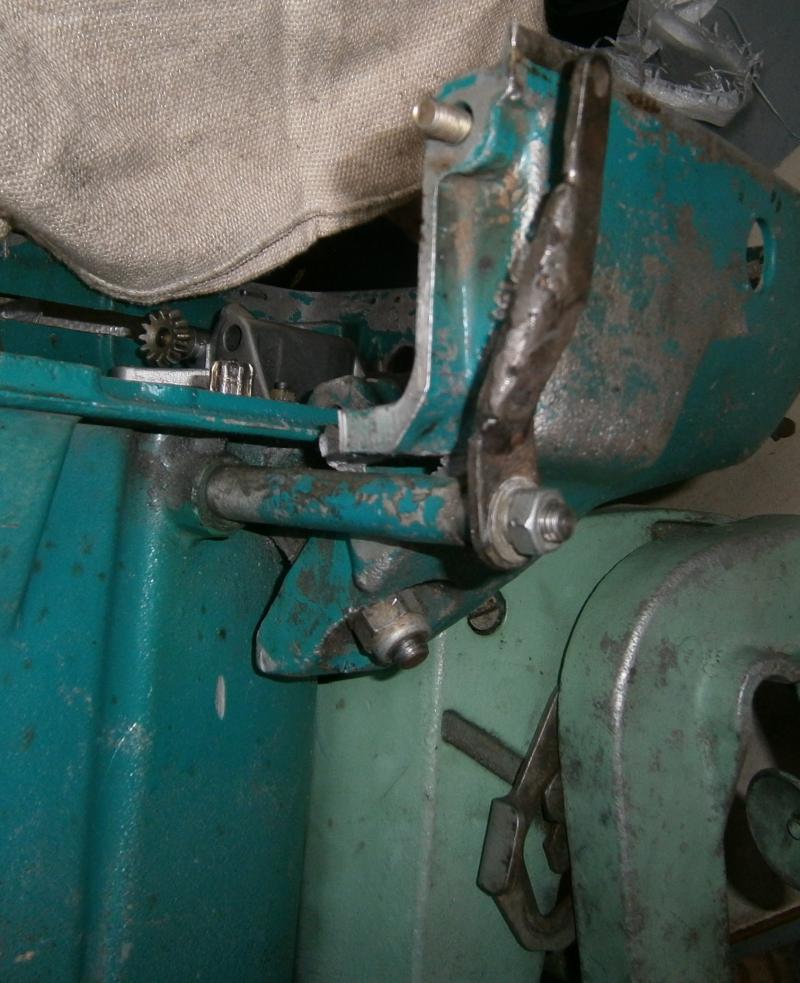

Я вынес рычаг переключения на правую сторону,пожертвовав одним креплением поддона, это уже переделал на второй Нептун ,родную тягу вообще выбросил, кому интересно как удлиннил вал и подключил дистанцию могу выложить
И он ещё спрашивает :shock: ..... Выкладывай конечно!!! для чего темка то? :pardon:

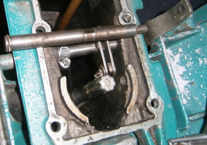

Использовал для удлиннения вала часть такого же с разобраного мотора с резьбовой частью и трубку с подвески,трубку использовал для соединения, посадка внатяг ,законтрить можно двумя
штифтами, шлиц возле резьбовой части располагаю вертикально,выбрасваю втулку и трубка садится в то отверстие. На шлицевую часть надеваю такой же рычаг , но слегка удлинняю.
часть поддона по месту вырезал болгаркой, трёх точек крепления хватает.Фото
подключения дистанции выложу позже,когда доберусь до лодки

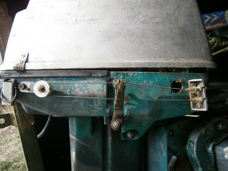

Подключение реверса Нептуна с правой стороны

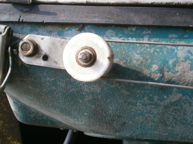

Фторопластовый ролик на подшипниках, бесконечный трос

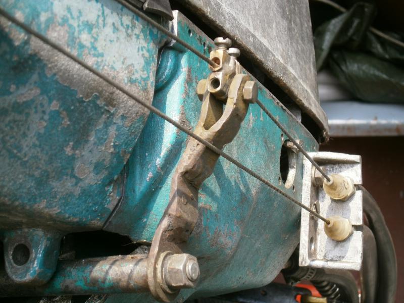

Узел фиксации троса

Оболочки для тросов с восьмерки или девятки, фторопластовые трубки внутри, (идеальное скольжение
тросов) ,резьбовые наконечники ( возможность регулировки) , пластиковые наконечники, не попадает
влага, не замерзают при минусовой температуре, на противоположной стороне оболочки резиновые упоры, идеальные оболочки для тросов ДУ.Где они стоят на восьмёрке,могу узнать.

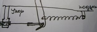

Прикольно! А газ как реализован?

Газ обычно ,упор под оболочку троса ,к тросу припаян крюк из гвоздя ,примотан медной проволочкой и пропаян,и возвратная пружина

а трос такой-же?

да, оболочки все такие, трос газа, от ВАЗ 2108, а оболочки как будто созданы для ДУ, буду возле лодки, сфоткаю концы, резиновые упоры вклеиваюся на силикон в корпус, вода не попадает,и цена за 3 троса 11у.е.
