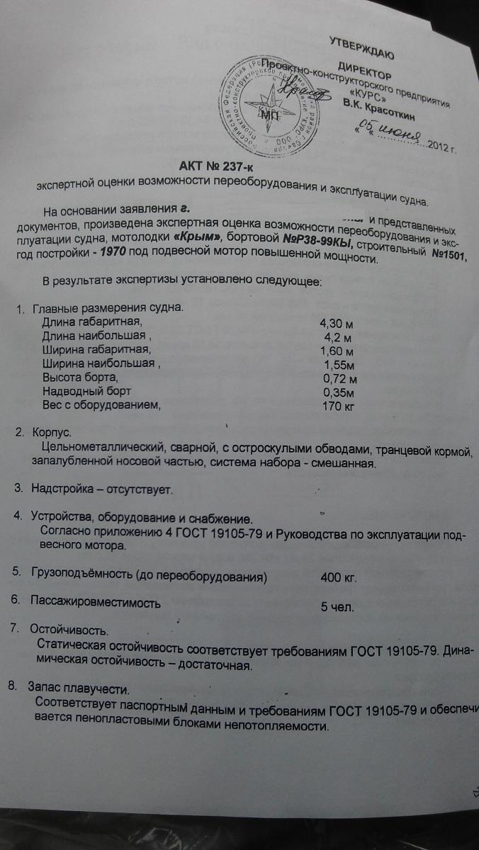

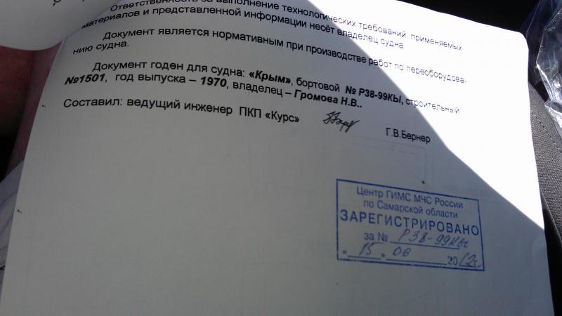

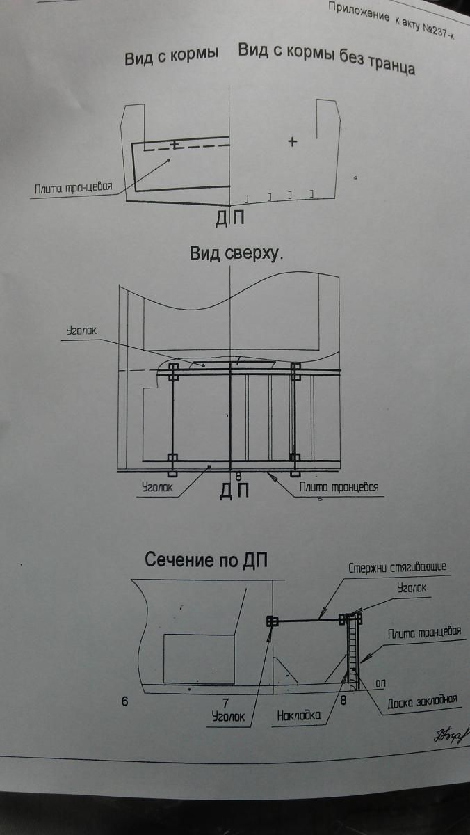

Взял сегодня из ПКБ Курс свой проект и отдал знакомому на лодочной все бумажки для регистрации и техосмотра...Цена проекта 3500 р. Регистрация и техосмотр 3000 р...а лодка все лежит и ждет"!!! :crazy: :-x :yahoo:

Круто!! Хоть народ увидел, что от него хотят увидеть, наряду с бумагами образца "Госсзнака" :D Эти бумаги по-ходу придётся заламинировать в водостойкое исполнение.. И в лодке изнутри ими отсеки зашить :good: :hahaha: :jokingly: Димасик, СПАСИБО!!!

:kapitan: :kapitan: :kapitan: А это самое главное...
а максималка 60лс так понимаю?!
Димасик
12.10.2010
948
Yamaha 40 VEOS
Да все верно...максимально допустимая сила на Крым речного исполнения 60 л.с!! :sorry:

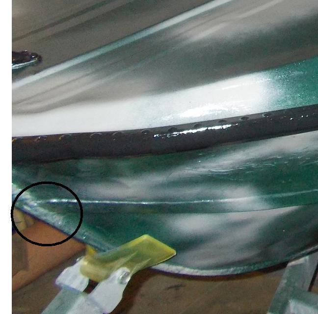

Эх вы продвинутые крымоводы а простых вещей не знаите.
На шильдике есть гост. Если посмотреть расшифрофку в бумагах все станет ясно. Лично моя лодка 80 года. Номер меньше 1000-чи. Так вот когда смотрел, типа была экспортная партия на заграницу. А фишка в том что в союзе максимум был вихрь 30. А за бугром были 40-вые двигатели. Вот и потому и ставили 29 киловат 40 лошадей.
Теперь по номеру на всех крымах килевой номер в одном место ставился, на фото обведено.

Вот видимо поэтому не на всех Крым-М на табличке максималка 40лс стоит, а только на экспортных. :(
В том месте, где у тебя кружочек, у меня буксировочный рым стоит, видимо под ним номер и есть, только мне он не нужен, у меня в судовом б/н стоит.

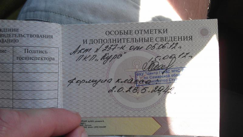

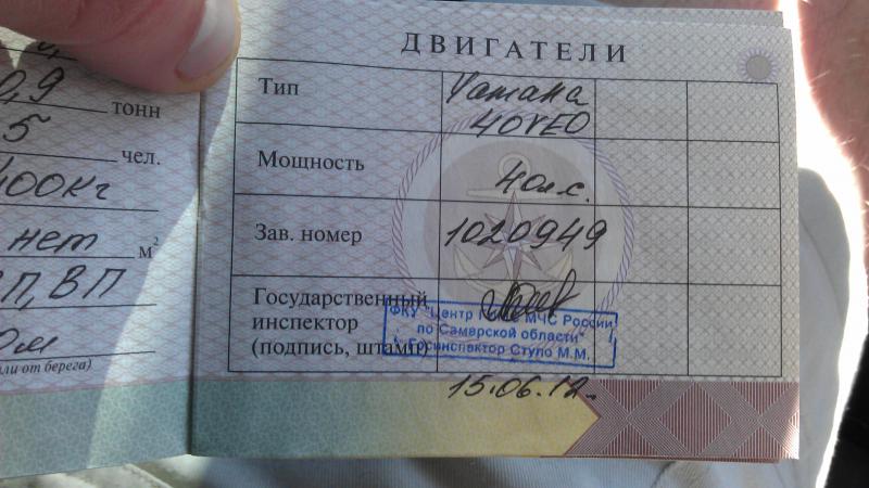

Ну собственно вот и все...зарегили мне мотор и техоосмотр сделали...Цена вопроса:6500 р.

Осталось только порадоватся за тебя! :good: Поздравляю! :good: Что гимсюки вообще говорят или молча все сделали?
