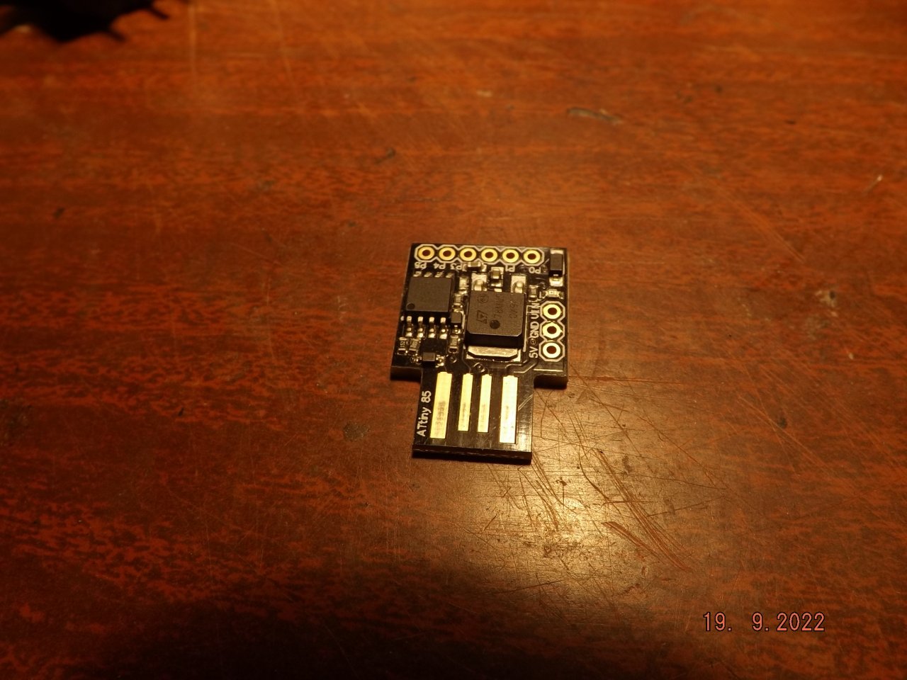

Всем привет! нашел на просторах интернета интересный проект - цифровое опережение зажигания на базе платы DigiSpark (даже название обязывает управлять зажиганием). проект с открытым исходным кодом - можно самому менять вся что угодно. платка на известном китайском магазине стоит 150р с доставкой.
Ребята с форума оппозитных мотоциклов разработали сайт, где можно самому выбрать кривую опережения и получить исходный код для заливки в плату.

А чем местные то не устраивают? Вы датчик адекватный сделайте и ставьте любую. Можно купить, можно открытую взять и самому с паяльником в бой!

Дык местные устраивают, просто DigiSpark уже готовая процессорная часть, и втыкается прямо в USB компьютера, без программаторов, переходников и проводов. Через оптику тиристор подключить, и всё.
А у меня не так что-ли? Кроме того ещё и мышкой прямо на ходу можно УОЗ менять. Но дело Ваше.

отсутствием открытого исходного кода например
Их есть у меня.
Однако, следует отметить, что открытость кода не есть залог возможности понимания. Мне приходится каждому что-то пояснять. А когда код закрытый и пользователь руководствуется жесткими ТТХ входа и выхода, то спрашивать мало что приходиться.
А оно тебе надо? УОЗ бином ньютона что ли? Есть возможность корректировать график. Что ещё то нужно?
Да и в исходнике на ассемблере вообще мало кто разберётся.

Почитайте материалы группы. Выполните шаг за шагом установку в том числе моторной части и будет Вам исходник. Он состоит из двух файлов. Один main.asm из моторной части и core.inc из системной папки (в файле main.asm есть ссылка на его местоположение).
Код у меня открытый. Описание есть старое подробное, но нет его для программного комплекса SetUpCtrl и входящих в него частей.
Вопрос "А оно тебе надо?" по прежнему актуален. За Вас SetUpCtrl сам всё корректирует в исходнике, ну или почти всё. Адаптацию под новые двигателя я оставил за собой, или справиться тот человек, который поймет всю эту виртуализацию.
Не бином говорите? Возьмем исходный код автора, про которого сказал ВЕСНА.
Все вычисления на базе измеренного diffTime! Код основан трех формулах:
  1. rpm = 60000000/diffTime - Текущие обороты
  2. ignitionDegree = A * rpm + B, - Требуемый УОЗ. Где А и В (таблица исходных данных) выбираются в зависимости от диапазона измеренных оборотов.
  3. nextIgnition = (500000 * (360 - ignitionDegree)) / (3 * rpm) + VMTtime - Время активации выходного сигнала в зависимости от 1 и 2.
Автор так в лоб и "стреляет"! Не Бином же!
А кто думает, что это именно Бином Ньютона, то сделает еще несколько шагов.
1 подставит в 2 -> ignitionDegree = A * 60000000/diffTime + B и в свою очередь всё это в 3.
->nextIgnition = (500000 x (360 - ignitionDegree)) / (3 x 60000000/diffTime) + VMTtime = (500000 x diffTimex(360 - ignitionDegree)) / (3 x 60000000) + VMTtime = diffTime x (360 - ignitionDegree) / 36 + VMTtime = diffTime x (360 - A x 60000000/diffTime - B) / 36 + VMTtime = (360 x diffTime - A x 60000000 - B x diffTime) / 36 + VMTtime = (10 x diffTime - A x 5000000/3 - B x diffTime/ 36) + VMTtime = [10-B/36] x diffTime - A x 5000000/3 + VMTtime = B1 x diffTime + A1 + VMTtime
Получилось 3. nextIgnition = B1 x diffTime + A1 + VMTtime - Тут B1 и A1 другая таблица констант, которые получены из исходных А и В. Формула 1 тоже ни разу не нужна! Надо просто таблицы B1 и A1 индексировать не в rpm а сразу в diffTime, которые соответствуют нужным rpm.
Вопрос - Сколько времени и ресурсов на вычисление я сэкономил для этого слабого процессора без аппаратных делений и умножений и причем тут Бином Ньютона?

Не бином говорите?
Не понимаю к чему вообще этот весь текст. Я лишь хотел сказать, что не нужны никакие исходники софта если есть широкая возможность регулировки УОЗ. Всё.

Согласен, зря в ответ написал. Просто невольно обидно стало за программистов "Не бином". Пытался показать, что если с мозгами подходить к задаче (в частности УОЗ), то еще какой Бином! Ну увидел исходник, умею читать программы, ну вот и срефлексировал. Вдруг пригодится оппозитчикам это же оттуда тема - царство Сарумана. Всем творческих успехов!

Надеюсь, я не ошибся с простыми выводами.
в 2022 году STM32 серий G0 и F0 стоит как этот дигиспарк (менее 200р) и можно писать уже на С не думая о ресурсах. я бы тоже конечно добавил и скользящее среднее по оборотам и аппроксимацию если обороты между строчками таблицы и т.п.
Но тут красота именно в минимализме и открытости решения. и судя по каналу автора все работает.
У автора то как раз есть честная интерполяция между узловыми точками (обороты между строчками таблицы )! Система конечно работает и работает "в лоб". Ну нравиться STM и язык Си - отлично. Расскажите потом что получилось.
Самое неприятное тут то, что главное не хитрпостроенный алгоритм, а надежный датчик и система питания. Последние всё время норовят всё опошлить!

Всем привет.
В продолжении моего поста от 26.10.22.
Проработал эту тему и предлагаю разработчикам железа и софта попробовать реализовать этот алгоритм.
В свою очередь сообщаю, что сам попробовал реализовать в лаборатории - Все просто хорошо.
Прошу прощения за излишнее словоблудство, но хотелось написать максимально понятно. Может где-то и глупости понаписал, но как говорится, от души .
