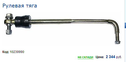

Рулевая тяга
http://moreman.ru/eshop/tovar.php?tid=3 ... 176&pid=18
(в моремане какие то дорогие - в прошлом годуду я за 1200р в Иркутске покупал)
Конечно купить можно и в любом другом магазине, поищи думаю найдешь где то дешевле

Не связывался пока с иноприводами,как такая хрень может столько стоить,из прутка её согнуть нельзя?Или вообще поставить ДУ с боуденами самодельное у меня обошлось в 300р

Не связывался пока с иноприводами, как такая хрень может столько стоить,из прутка её согнуть нельзя? Или вообще поставить ДУ с боуденами самодельное у меня обошлось в 300р
Ничего такого в этой тяге нет, можно из подручных средств сделать. Это Мореман оборзел, сейчас глянул почти везде все дешевле чем у них.
