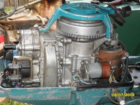

Уважаемые, подскажите как нужно стартер СТ369 доработать (подпилить или что сточить) чтоб он подошел на нептун25. Есть заводская пластина крепления стартера. Естесенно убраны всякие мешающие вещи (элуктроразъем, трос подсоса и тд.) Инструкцию по установке не раз прочел.
Может вопрос и смешной, но на мото-маркете в комплект поставки входит именно СПЕЦИАЛЬНО ДОРАБОТАННЫЙ СТАРТЕР. Что значит специально?

Себе устанавливал стартер на Нептун
1 Необходимо проточить маховик под венец.Это довольно легко(мне проще у меня дома токарный)
2 Не в коем разе не греть венец и не сажать на "горячую".Убъешь магниты.Аккуратненько сажаем на клей,затем просверливаем под четыре винта "5",ессно нарезав резьбу,как на венце так и в теле маховика. Завинчиваем на клею винты до упора а остатки винтов подрезаем болгаркой.
Их становится практически не заметно.
Балансировать не обязательно.На токарном это не сделать толком,а специально городить приспособу муторно.
Гоняю так ,и вибраций больше не стало.Мощность искры немного пострадала,но с ситуёвины вышел намотав самодельные катухи и собрав собственный блочек.Можно было оставить как есть.Теперь же есть электростартер.
ВСЁ

Доброго времени суток. У меня вопрос к тем кто устанавливал стартер.Сегодня получил комплект для электростартера и озадачился, кронштейн не имеет отверстий для установки, как я понимаю их надо просверлить методом "народного тыка"? А также кронштейн не садиться на стартер, как я понимаю его тоже надо самому доделывать? Да и подскажите какую часть стартера нужно болгаркой подрезать, на форуме прочитал, а где пилить не понял. Заранее спасибо.
Бешенный
08.12.2010
2 664
232
Волгоградская обл Светлый Яр
Владимир Валерьевич
Re: Венец на маховик от вихря
http://www.mlodka.ru/neptun-23.html
Справа увидишь инструкцию и качнёшь.
Сначала поставь на место венец,
Затем вырежешь треугольный сектор в стартере(он мешает)
И только тогда,когда поймёшь какой зазор тебе необходим между венцом и шестерней бендикса,наметишь ,просверлишь и нарежешь резьбу в кронштейне

Когда то уже давно на нептун был поставлен эл стартер от москвы .а венец брался с ветерковского маховика .путем несложных но нудных манипуляций на токарном станке. это я к чему. этот аллюминевый венец отжил у меня пять сезонов и был продан другому хозяину. посему соблюдайте соостность при постановке комплекта .и будет с вами больное электрическое счастье.

Я себе когда делал то проточил маховик под посадку венца с натягом 0,15 мм,а садил так-венец на газовую печку до синевы,а маховик в морозилку на 1,5 часа.Потом двумя плоскогубцами берём венец и ложим его ровненько на место проточки.И всё- ни каких винтов,балансировок и размагничиваний магнитов-ВСЁ РАБОТАЕТ НА УРА!

У меня опять проблема, токарь проточил маховик, ну и соответственно одел венчик, но дырки под болты просверлил так что они практически не цепляются за венчик т.к. при сверлении сверло смещаеться на дюраль, подскажите как просверлить железо+дюраль? попробывал сам дома, но и у меня сверло уходит на маховик.

ИМХО драматизируешь. Нормальный токарь баланс не собъет. Исходим из того что маховик отбалансирован, затем токарь на станке делает специальную оснастку для крепления маховика по оси и по поверхности (боковой и верхней) маховика выставляет резец. Далее с маховика срезается РОВНАЯ полоска под посадку венца с натягом. Как после такой процедуры собъется балансировка? Далее на маховик насаживается венец (я венец грел) он тоже как симметричная фигура отбалансирован. Для контрольки на фрезерном станке под углом 120 градусов сверляться стопорные отверстия под винты, которые сажаются на клей. И какая тут потеря баланса?
У меня была другая проблема и я пожалел, что не сделал (заказал) немагнитный венец большего диаметра чем у Вихря. Я взял стандартный от Вихря и мне пришлось картер чуть подпиливать болгаркой для того, чтобы венец маховика достал. В КиЯ есть статься с чертежами. Ставил стартер четыре года назад. Все нормально работает.
