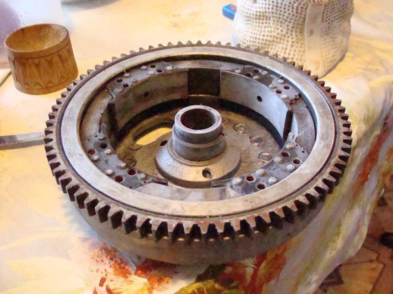

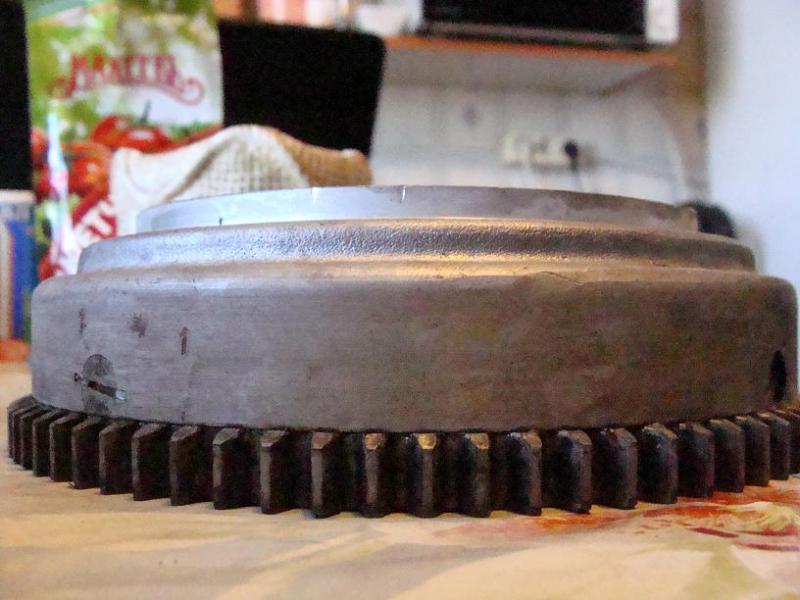

дня 4 назад посадил венец на маховик, все идеально......все лишь хороший токарь нужен....грамотный...коим оказался мой товарищ.... как делал: зажал в патрон станка шестигранную заготовку и сделал (путем вычисления) верхнюю часть нашего коленвала, то есть конус и резьба....после этого затотовку ни в коем случает не снимать!!!!!!!!!!!! , так как нарушится центричность....одел на нее мой маховик, затянул гайкой и срезал нужное..16 мм если не ошибаюсь вроде бы..все было на моих глазах...хотя точность эту незнаю, так как он мерил все несколько раз и по таблице оставил запас для посадки на горячую.....когда нужную часть сняли остудили маховик...нагрели обычной горелкой венец и посадили его на маховик....гужонить не стали...

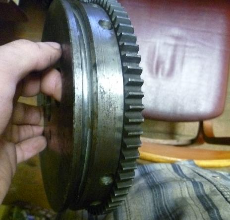

сделал ещё один. попробую. за..бало дёргать, трос скоро порву. (хоть и заводится как часы)
с виду вроде неплохо вышло.

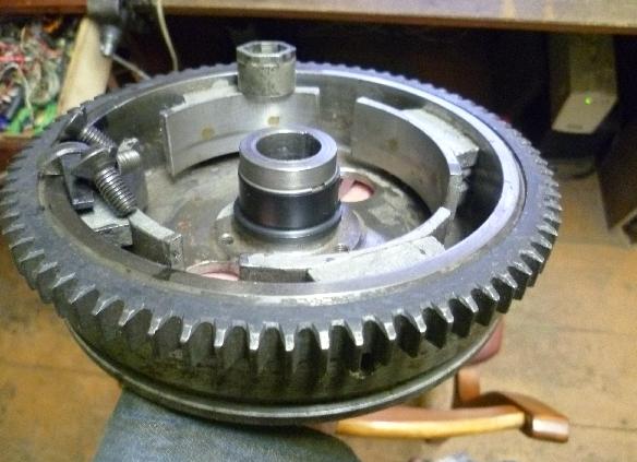

Я вообще не особо заморачивался, венец от вихря посадили с токарем на горячую, на еще не установленном венце сделал круглым надфилем три проточки, после посадки венца просверлил отверстия и смещения никакого не было, вбил 3 штишта в эти отверстия. Стартер от ВАЗ 2110 немного обпилил (окно шестерни с другой стороны). Подпилил одну опору ручного стартера (немного мешала). Изготовил кронштейн под стартер, если найду лекало отсканирую, установил все на мотор. Запуск сделал через реле с кнопки. По возможности все унифицировал автозапчастями. Пока все работает. Нечего не балансировал

Хороший токарь знакомый на "прямом" оборудовании и "прямыми" руками проточил маховик и на горячую посадил венец. Балансировка ровно как и проточка и посадка делалась на заводе. Поставлю сообщу как с балансом!
