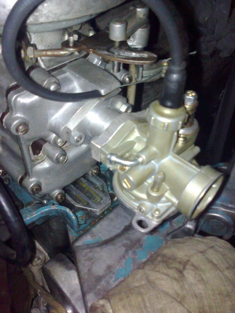

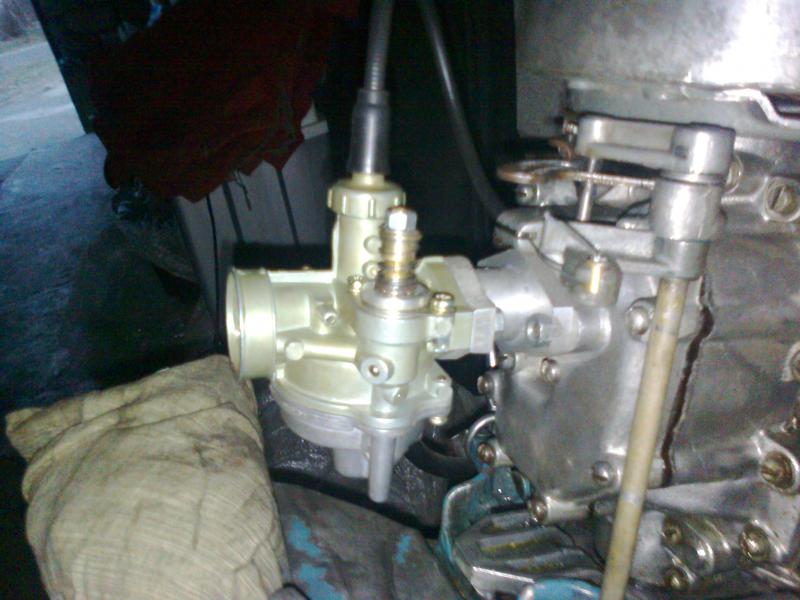

Ставил на свою Москву карбюратор от китайских мопедов.Стала работать лучше и экономичнее.

Карбюратор подбирал так:
1.Под кубатуру двигателя.
2.Чтобы двигатель скутера тоже был с золотниковым газораспределением.
Переходник точил сам.

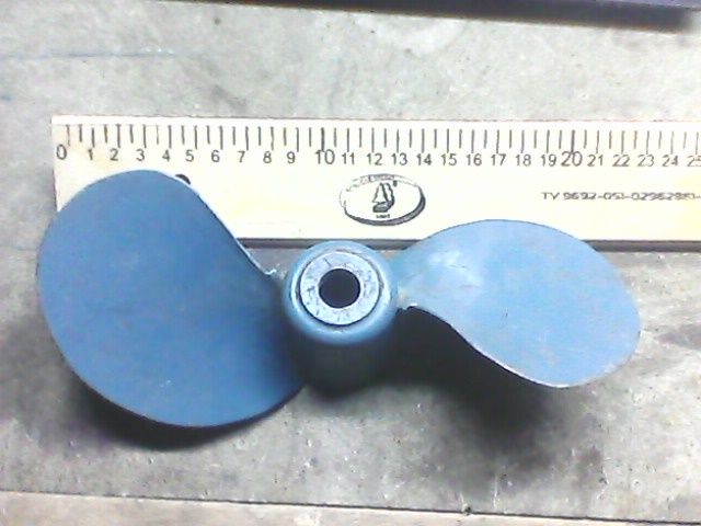

Двухлопастной скоростной винт диаметром 216 мм и шагом 242 мм куплю

есть от ветерка 210х225

не знаю, как подойдёт на москву, скорее притётся чтото переделать, отправлять почтой, хоть и долго но не дорого. В каком состоянии Ваш винт, можно фото с линейкой через диаметр. Мой красный б/у в удовлетварительном состоянии, фото выложу после выходных, если надо сниму габаритные и присоединительные размеры.
