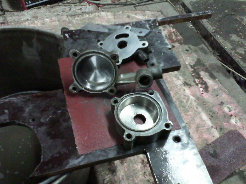

Всем здрасти! Подскажите пожалуйста какая толщина прокладки на редукторе Москвы, родная прохудилась.И где можно найти крыльчатку на помпу,а лучше помпу в сборе,верхнее расположение помпы.Через неё наверное песок гоняли.Зараннее всем спасибо.

Прокладку на редуктор просто так не найти ее придется делать самому подбирая толщину так как регулировка зацепления шестерен в редукторе зависит от ее толщины.
По крыльчатке охлаждения все просто подходит от ветерка хотя более честно написать что на ветерок подходит от москвы, так как кое что так называемый конструктор ветерка честно позаимствовал у старшей родственницы.

Спасибо Володь! А корпус помпы от ветерка случайно не подходит?Московский весь в сарапинах и раковинах.

Случайно не подходит, придется искать родной.

А если туда с нержавейки стаканы вытачить,как вариант со стенкой 0.5,крыльчатка не постродает?

Точи смело только точно по размерам.

Будем пробовать.Что получется отпишусь и фотки выложу.

Стакан в помпу подходит от помпы Ветерка.

Осталось за малым, найти стакан от Ветерка или забодать токаря.

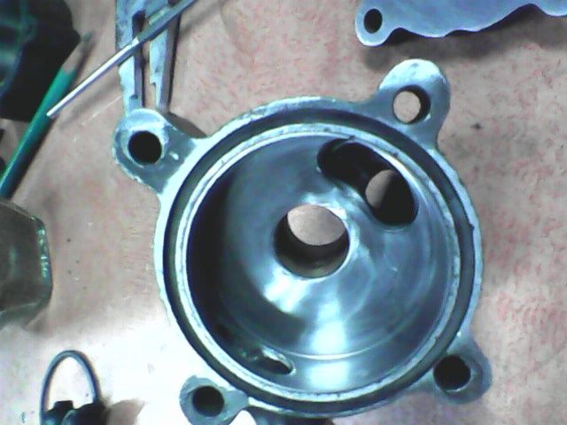

Мастера, что тут скажешь.
У моей Москвы был блок разбит, при разборке, и пролежал моторчик 10 лет в разобранном виде, так ничего, аргоном наплавили, немного шлифонул, собрал, работает :) . В редуктор новые втулки выточили. Карбюратор от Ветерка 8 поставил. И опять повесил на 12 лет. После Нового года привезу домой, опять начну ковырять. Хочу к лету довести до ума.
Кто может ответить зачем отверстия на перегородке лепестковых клапанов, под одним лепестком, поделены на два? И что будет если расточить под одно?
