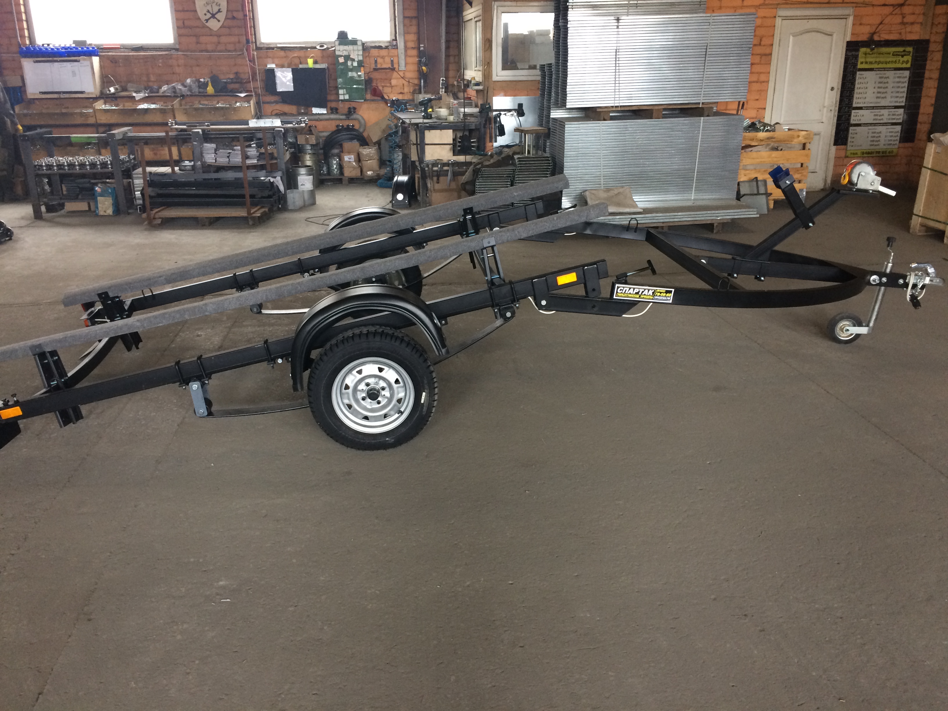

Добрый день .
Сделали прицеп 5.2 с теми функциями , что оговаривались выше :
Общий вид

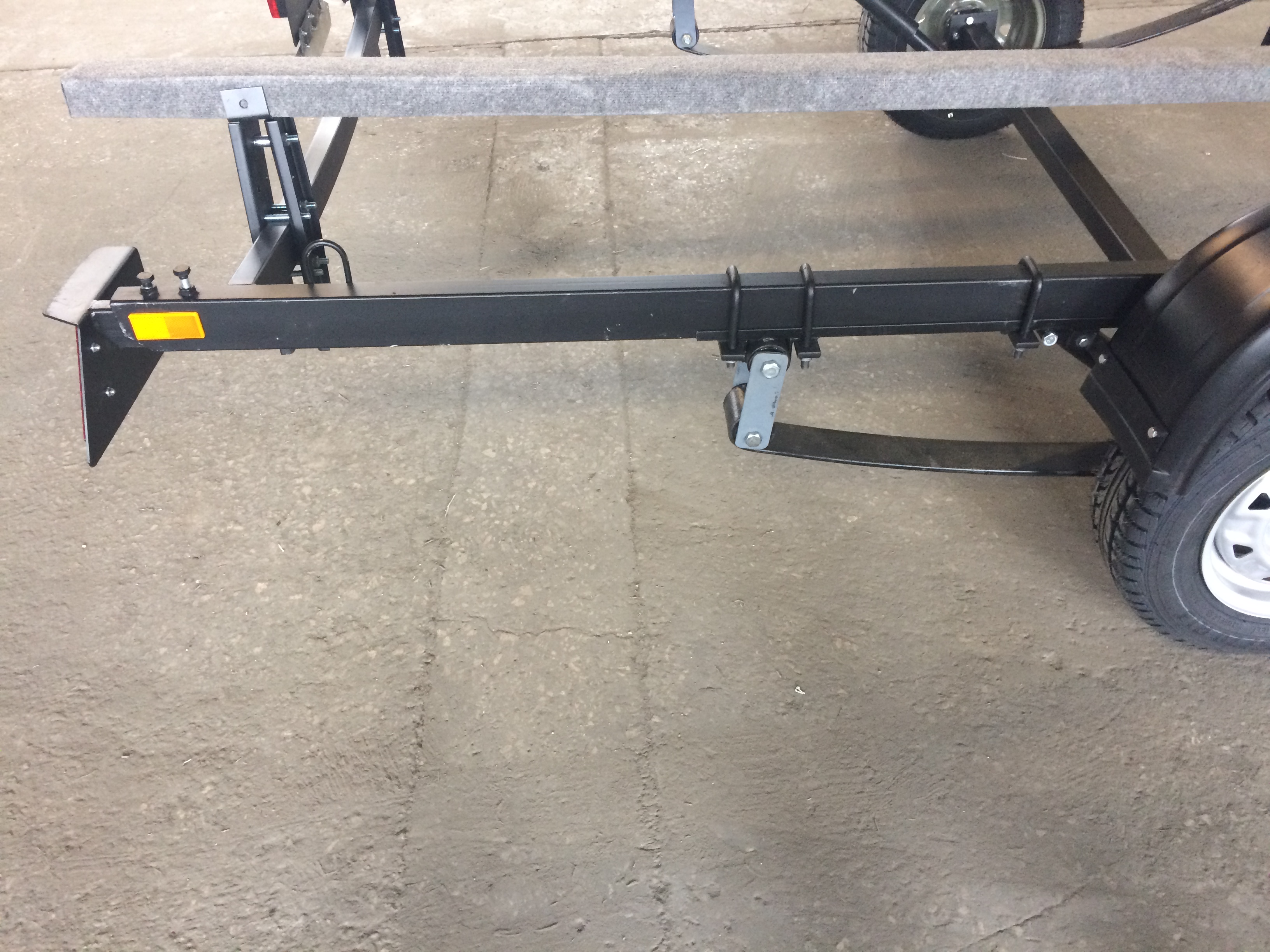

ГАЗелевская рессора на стремянках. Сдвижная-регулируемая ось.
Ход регулировки оси 800 мм ( 80 см.)

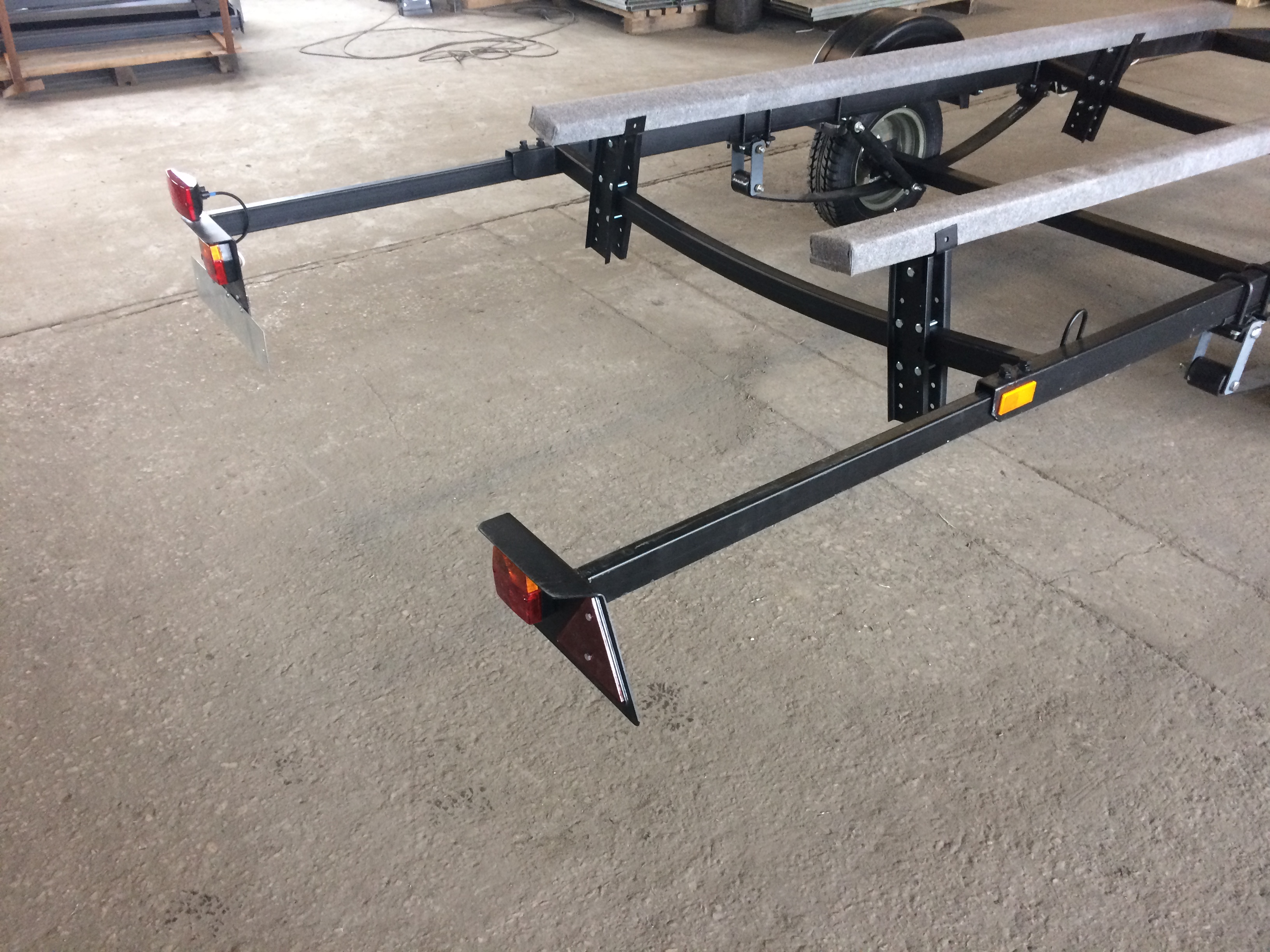

Выдвижные - съемные фонари на 1000 мм (1 м )
Будут изготавливаться только по предварительному заказу дилеров или клиентов .
В основной массе фонари будут не съемными .

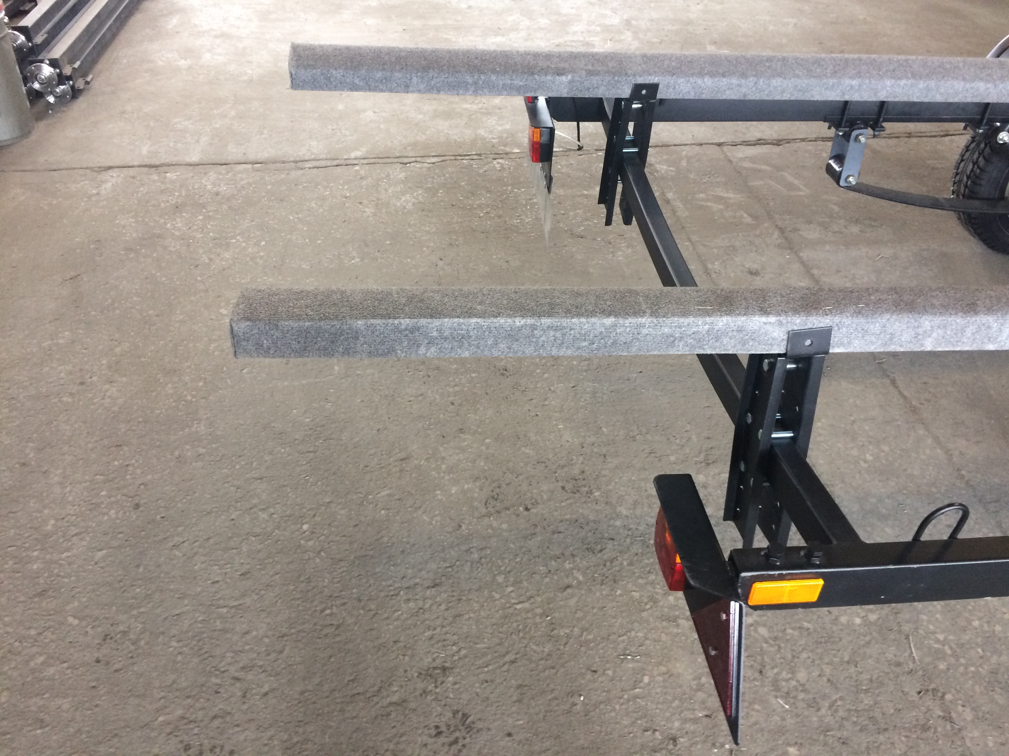

Ложементы 3 м.
При необходимости можно сдвинуть назад на 500 мм (50 см.) для поддержания выступающего транца .

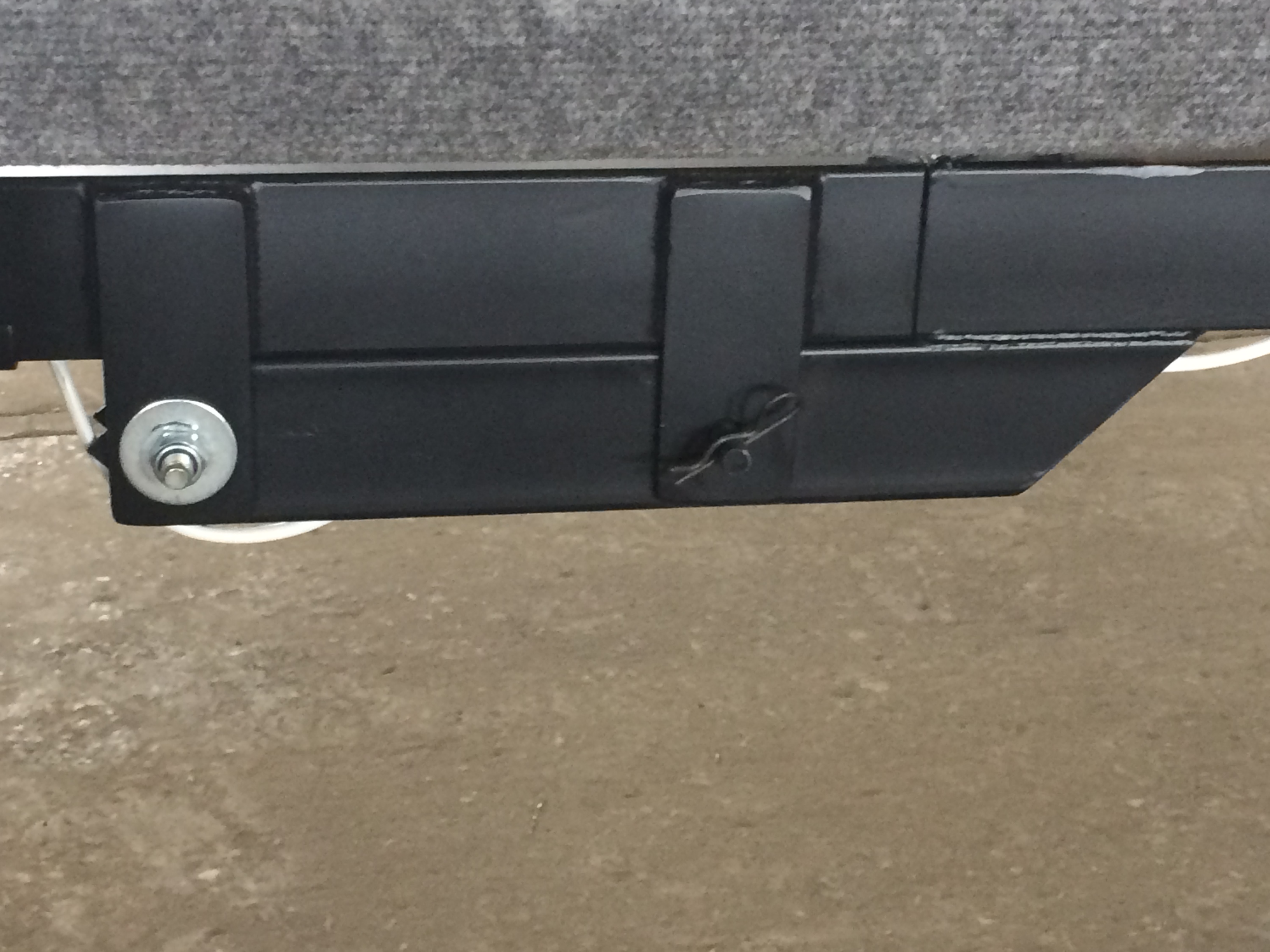

Самосвальный узел изнутри . С быстросъёмным фиксатором .

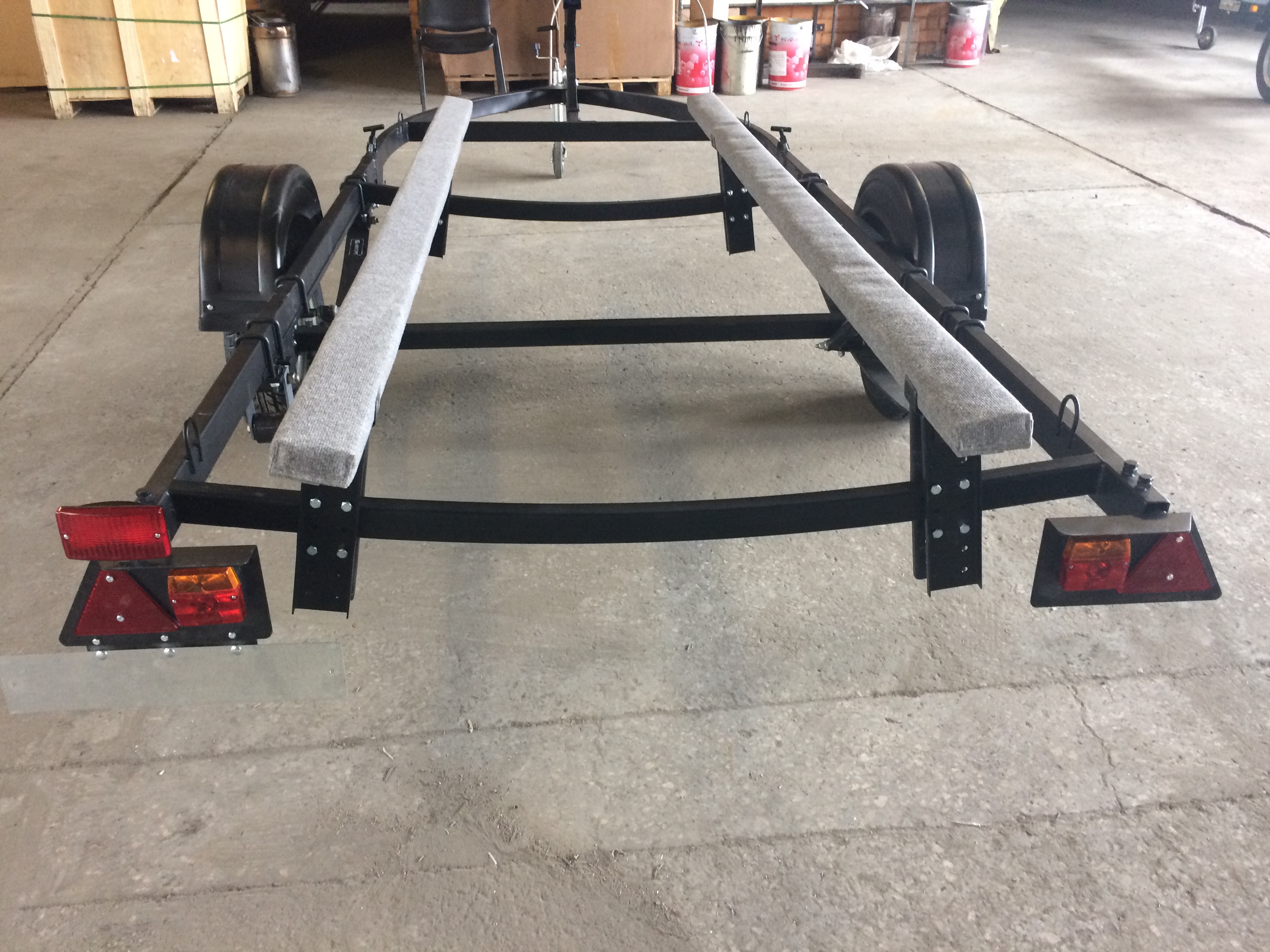

Общий вид сзади .
