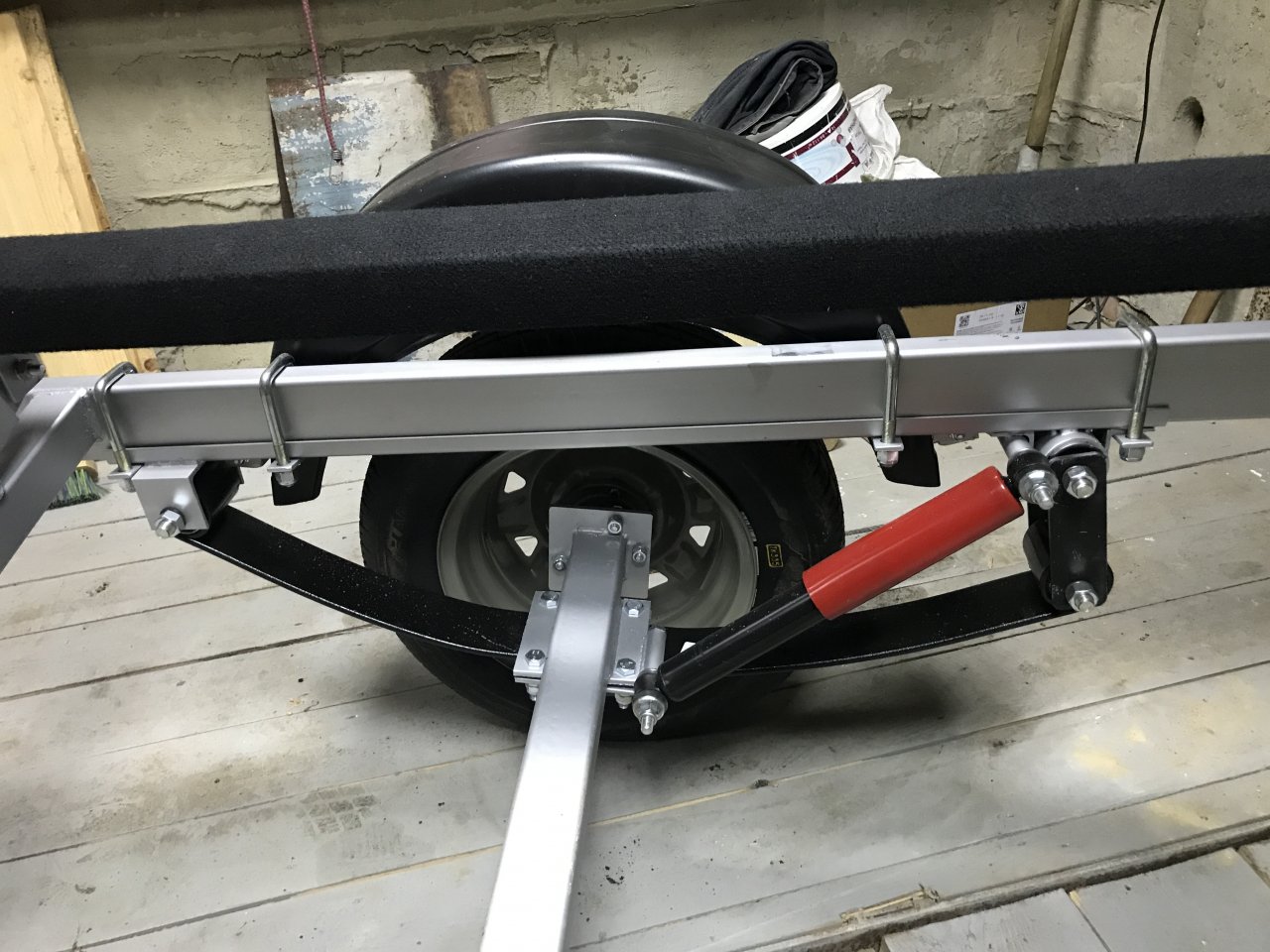

Я себе хотел поставить ,но, передумал ,100с хер, зелени стоили,только рессору нах, думал здул , и ниже будет, спускать легче лодку на воду, но ради 10см, :hahaha::hahaha::hahaha::hahaha:

Дороже на 3000 р. (50$). Пока. Работаем над снижением цены.
Но грузоподъемность не сравнится ни с какой рессорой.
170617
1800 кг.
170618
2000 кг.
И очень мягкий ход.

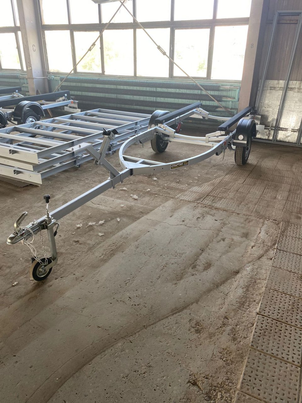

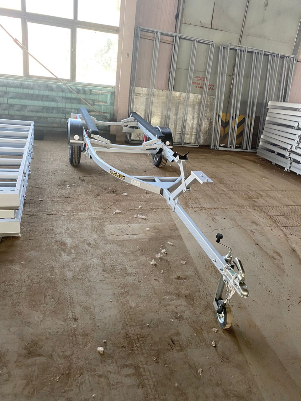

Уважаемые модомоторники! Дайте размеры сего прицепа (переломыша). Сам буду варить из профиля.
3 157
1 311
Так длина у всех моделей разная, я вот например брал 5.2м.

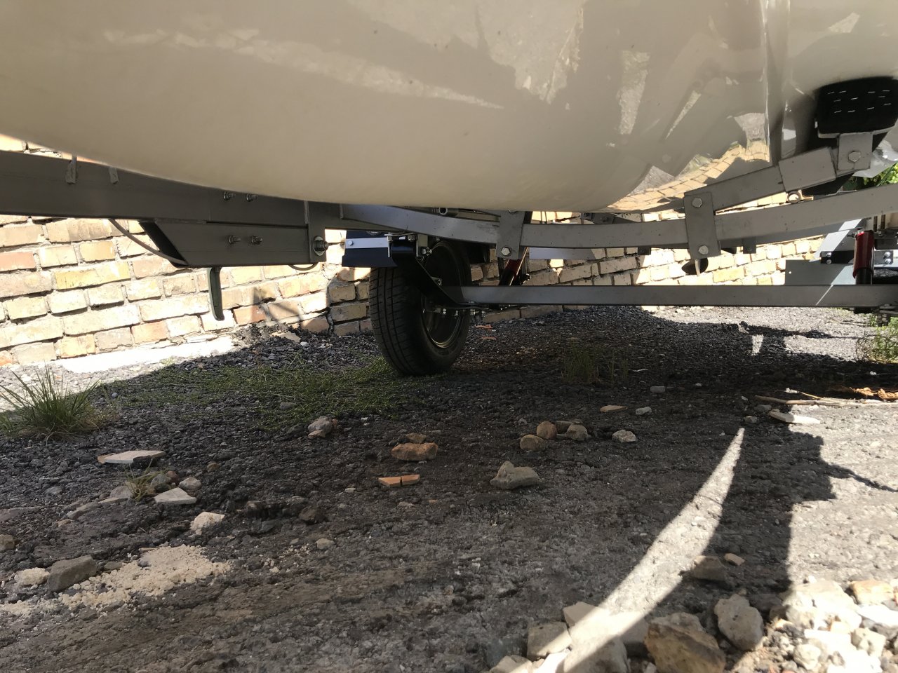

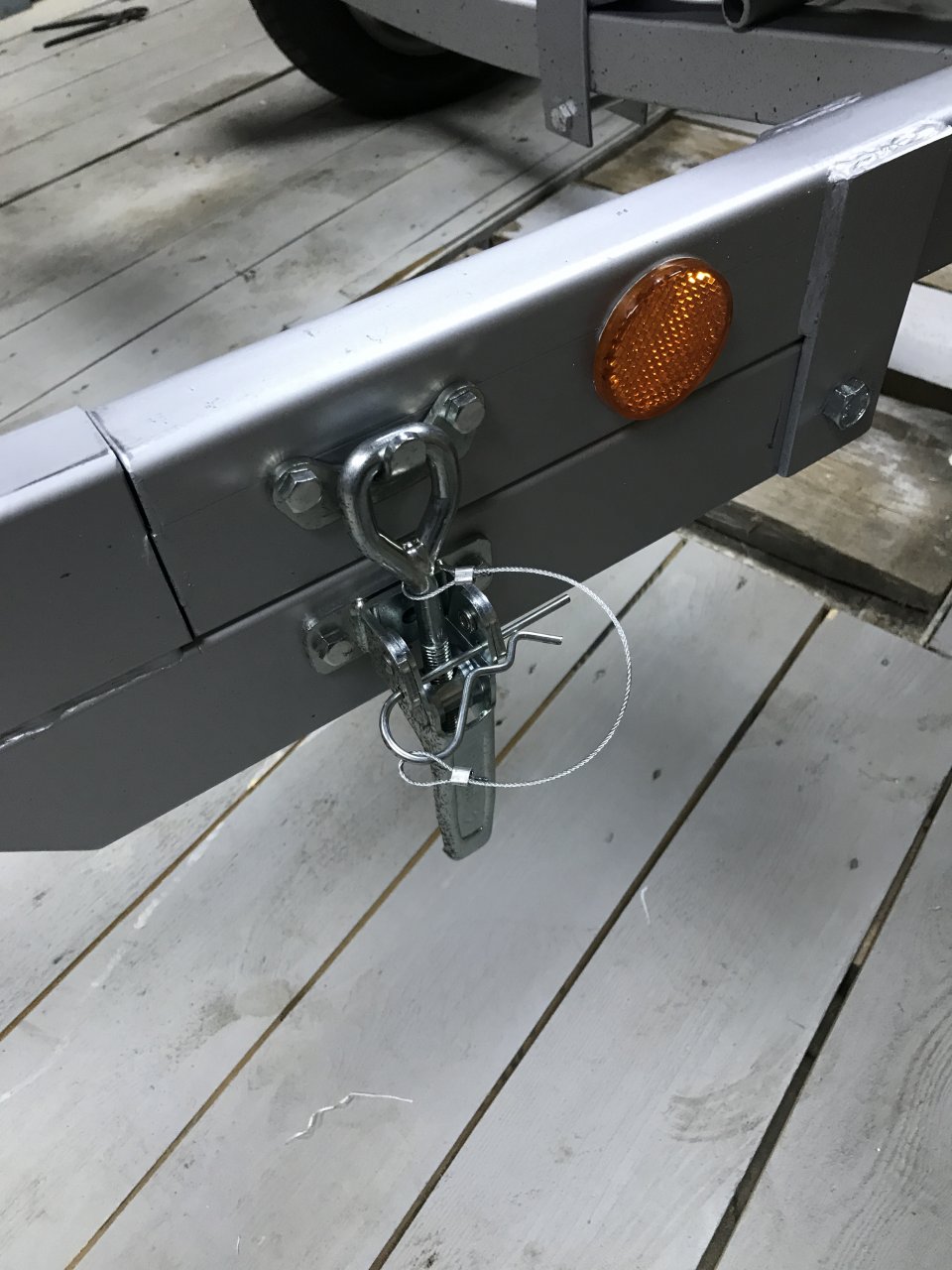

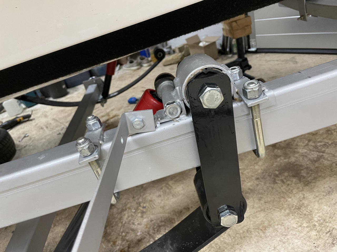

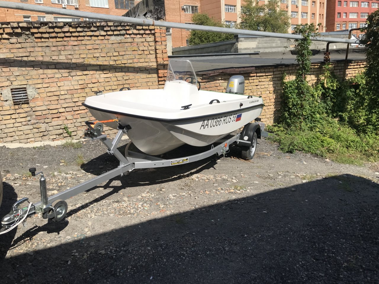

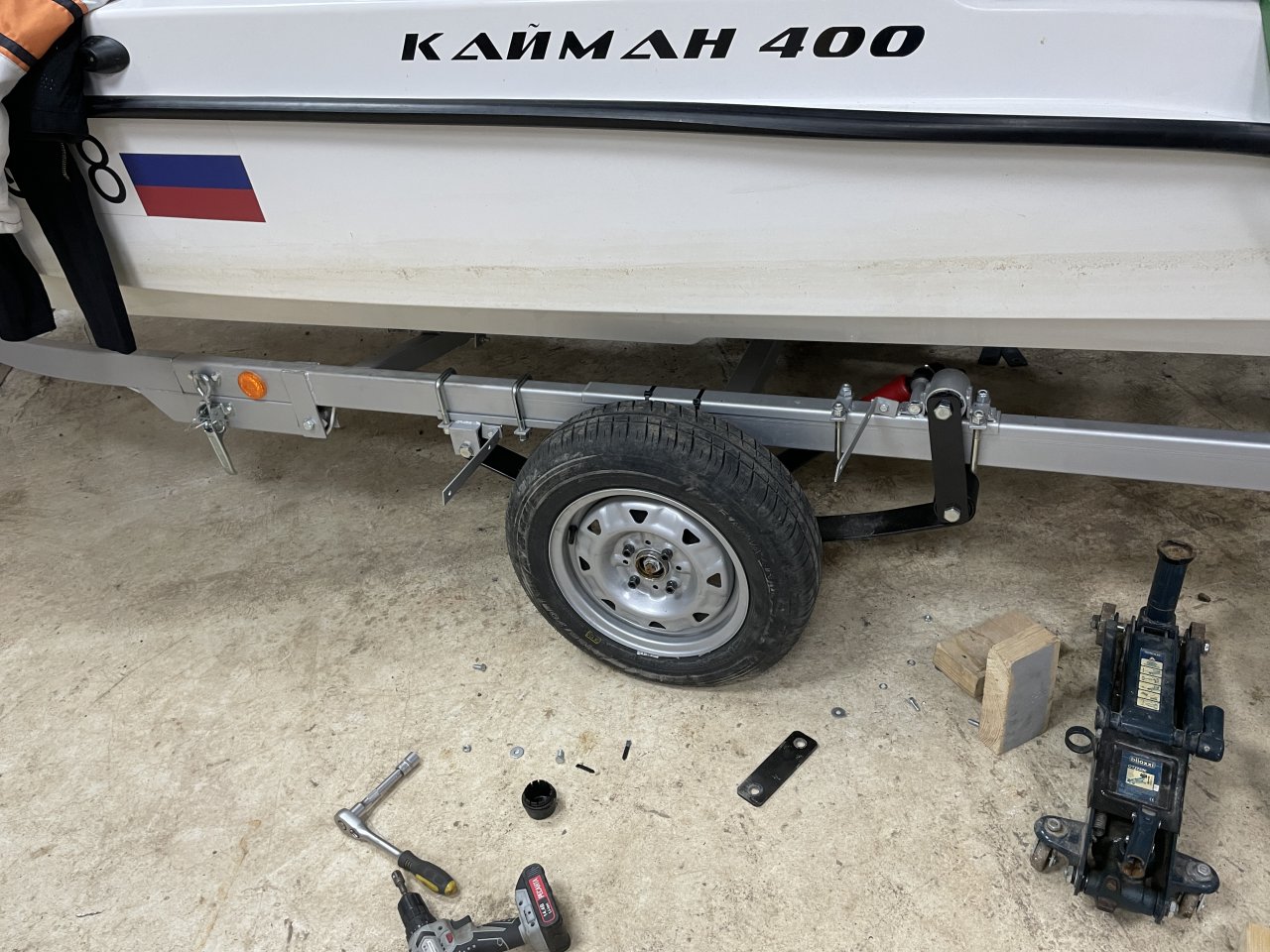

выбирая прицеп остановился на двух вариантах, с недостатками.
моя Лодка шикарно ложилась на прицеп мзса, но я категорически нехотел прицеп с рессорой без задней серьги скользящей по металлу.

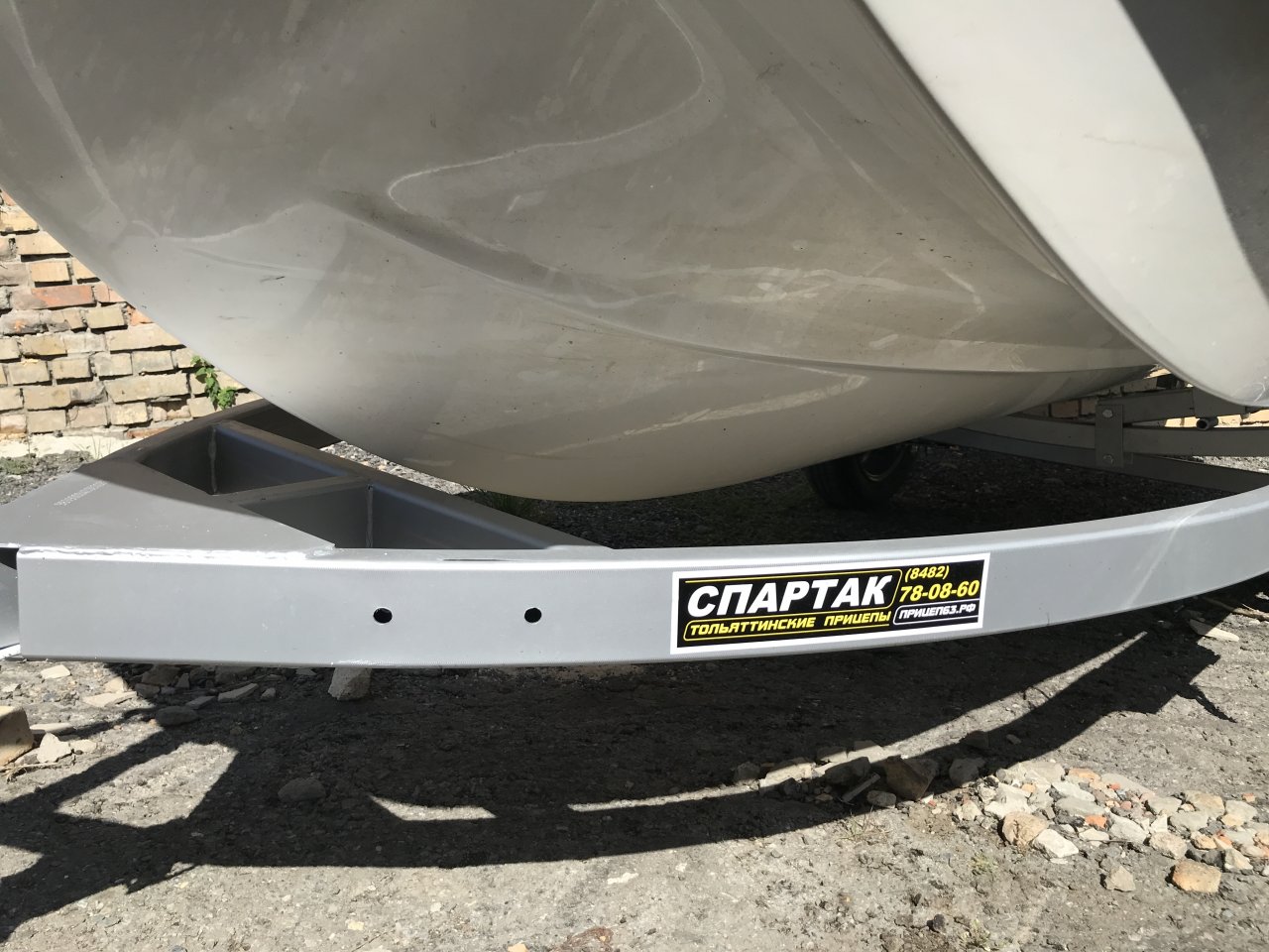

прицеп от Харитонова мне нравился подвеской, но передняя перекладина зачем то вварена далеко от переднего края, из-за чего лодку пришлосьбы ставить выше.
какого же было мое удивление, на положительный ответ, когда я спросил о возможности изменения прицепа, путём сдвига передней перекладины вперёд. Согласовали размеры.
По готовности прислали фото, прицеп удаленно оплатил, нашёл перевозчика, который привёз мне его из Тольятти, заказав ещё и себе прицеп)

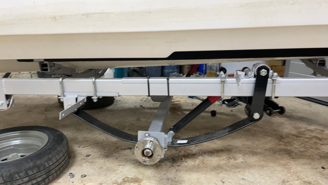

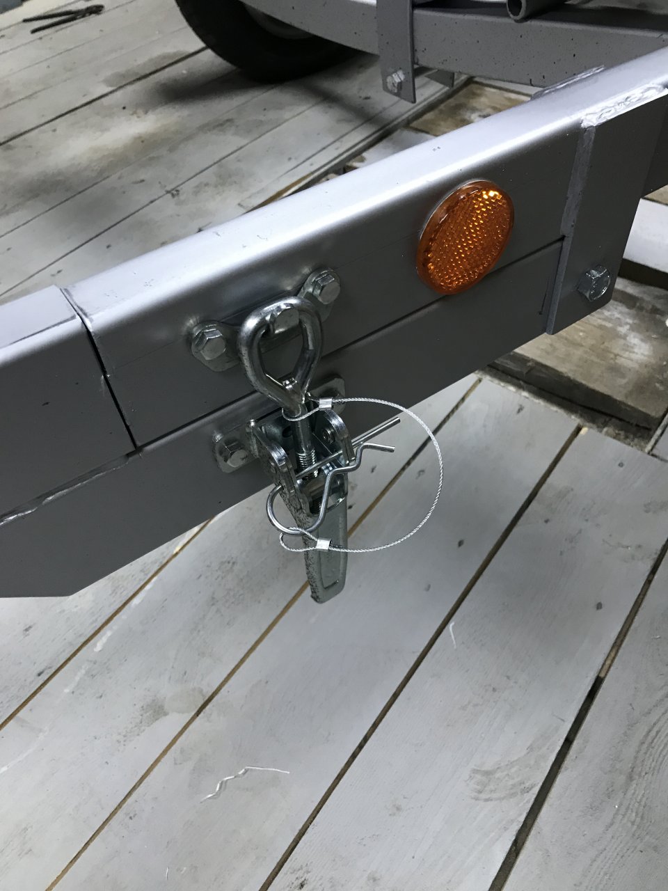

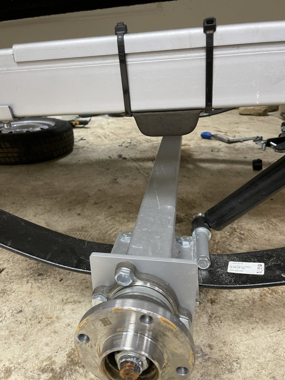

Понравилась реализация функции самосвал. Сделаю модернизацию подвески с занижением и переносом верхнего уха амортизатора.
AVKitov
02.10.2020
21
Пенза
Кайман 400
Хонда 50
Заказал удлиненные до 19 см серьги рессор, перевернул крепёж, как итог получил занижение прицепа на 5см И нормально расположенные амортизаторы.
все! Теперь прицепом полностью доволен
