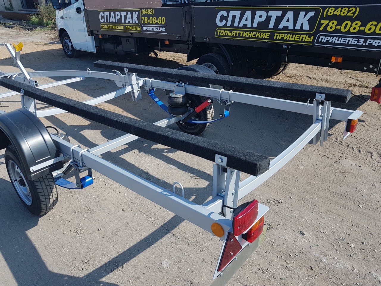

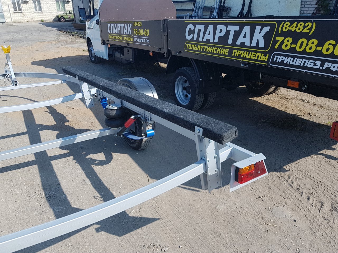

Вопрос Андрею(Танкист). В этой теме https://forum.motorka.org/threads/1795/ показали новый прицеп; самосвал, регулируемая ось, съёмное дышло, 3ёх метровые ложементы. Что можешь сказать за данный прицеп, понимаю что в живую не видел так же как и я, но всё же? Особо интересует съёмное дышло(сама конструкция), возможно самосвальная система(надёжная ли по фото), ну и до кучи нужны ли выдвижные фонари. Интересно твоё мнение, как специалиста в прицепах(это моё личное мнение).
3 911
Дышло:
Две пластины 80х8 вварены в треугольную конструкцию. Жестко и с большим запасом.

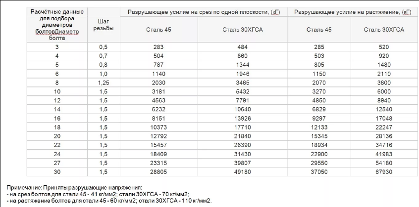

Болты на срезание и вытягивание обсуждались с автором темы. Таблица будет ниже.
Болт М16- нагрузка на срезание более 8 тонн. Болтов два и точек опоры по два у каждого, то есть 32 тонны на срезание по горизонтали дышла и 16 тонн на срезание по вертикали. Без проблем.
Толщина стенки трубы дышла неизвестна, но не думаю что она 1.5 мм.
Самосвал конструкция.
С точки зрения геометрии узел расположен в не нагруженной части рамы. Основной вес груза приходится на ось.
Не думаю что будут серьёзные проблемы.
Самосвал в сравнении с обычным прицепом.
С точки зрения той же геометрии. Чем выше подъем рамы тем легче спуск лодки в воду.
Все те же углы имеет лодка на обычном прицепе, только её для начала надо продвинуть по ложементам до центра тяжести, то есть до баланса корпуса. Самосвал естественно решает этот сложный момент первого метра.
Остальные плюсы и минусы может показать только практика.
Выдвижные фонари- это на любителя. Не думаю что на стандартном прицепе будет метр от кормы в глубь до фонарей.

От себя добавлю.

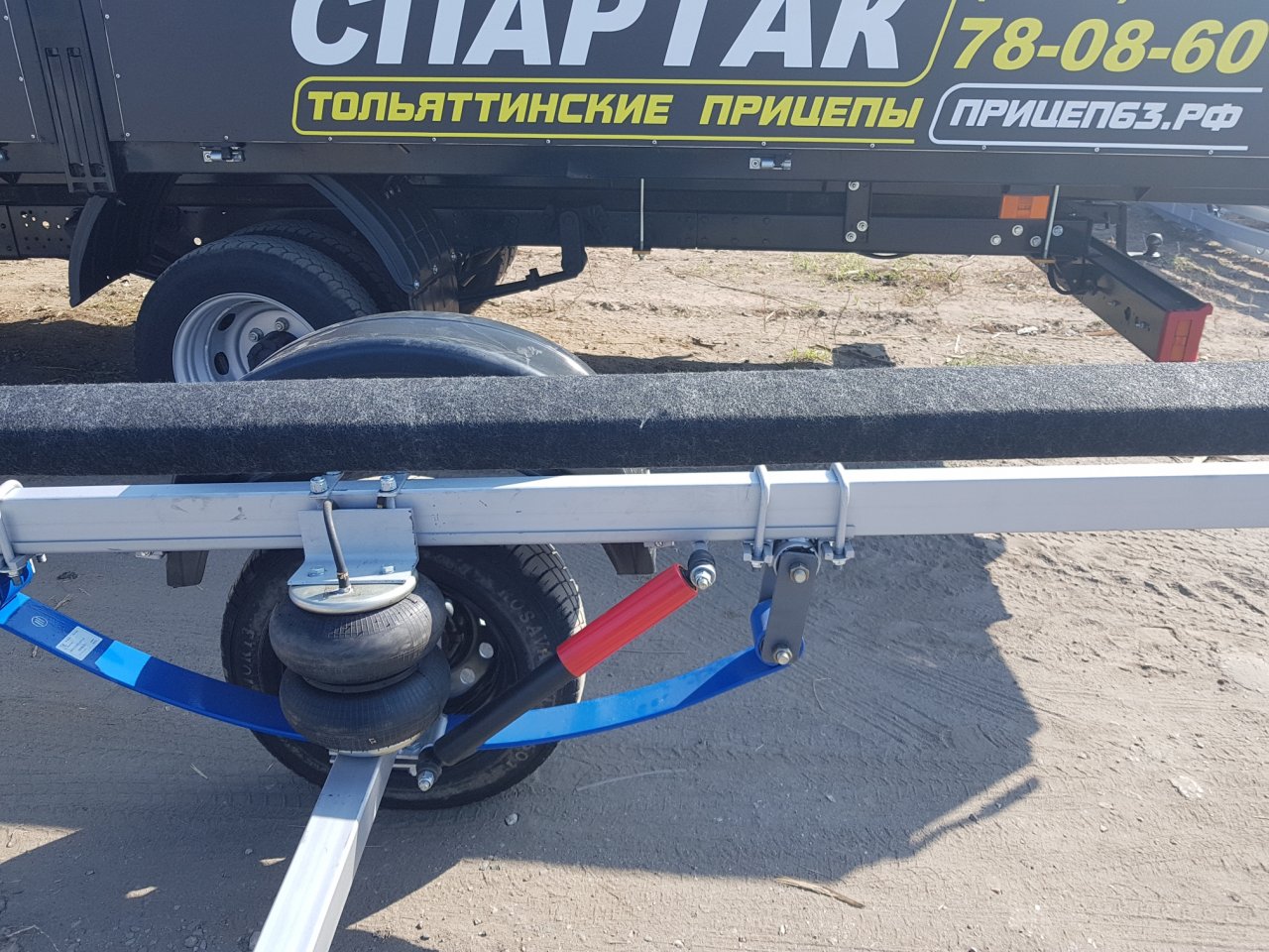

Система перемещения и фиксации положения оси с помощью стремянок, мне кажется, не совсем удачна, продиктована максимальной экономией. Сдвиговые нагрузки, рано или поздно, испортят первоначальный эффект (металл тянется, деформируется, резьба может ослабнуть незаметно). Лучше было бы рессору закрепить на промежуточном элементе и его уже крепить стремянками к раме.
У самосвалов есть , только, один неудобный момент- нет возможности походить по прицепу, нужно при погрузке лодки обязательно заходить в воду. Не совсем страшно, но отличие есть.

Андрей и Алексей спасибо вам за развёрнутые ответы. Всё же у вас опыта поболе будет. Да вот ещё что думаю про 3ёх метровые ложементы: длинные вроде хорошо, но вот по фото всего два крепления по концам, кажется промежуточный бы не помешал, как думаете, а может это не критично?
На мой взгляд (я его где-то ранее отражал) лучше 2 стойки под ложемент. Прогибаясь, доска принимает форму, более подходящую под кривизну днища. Примерно- так как на фото.
Если стоек больше- этой адаптации не будет.

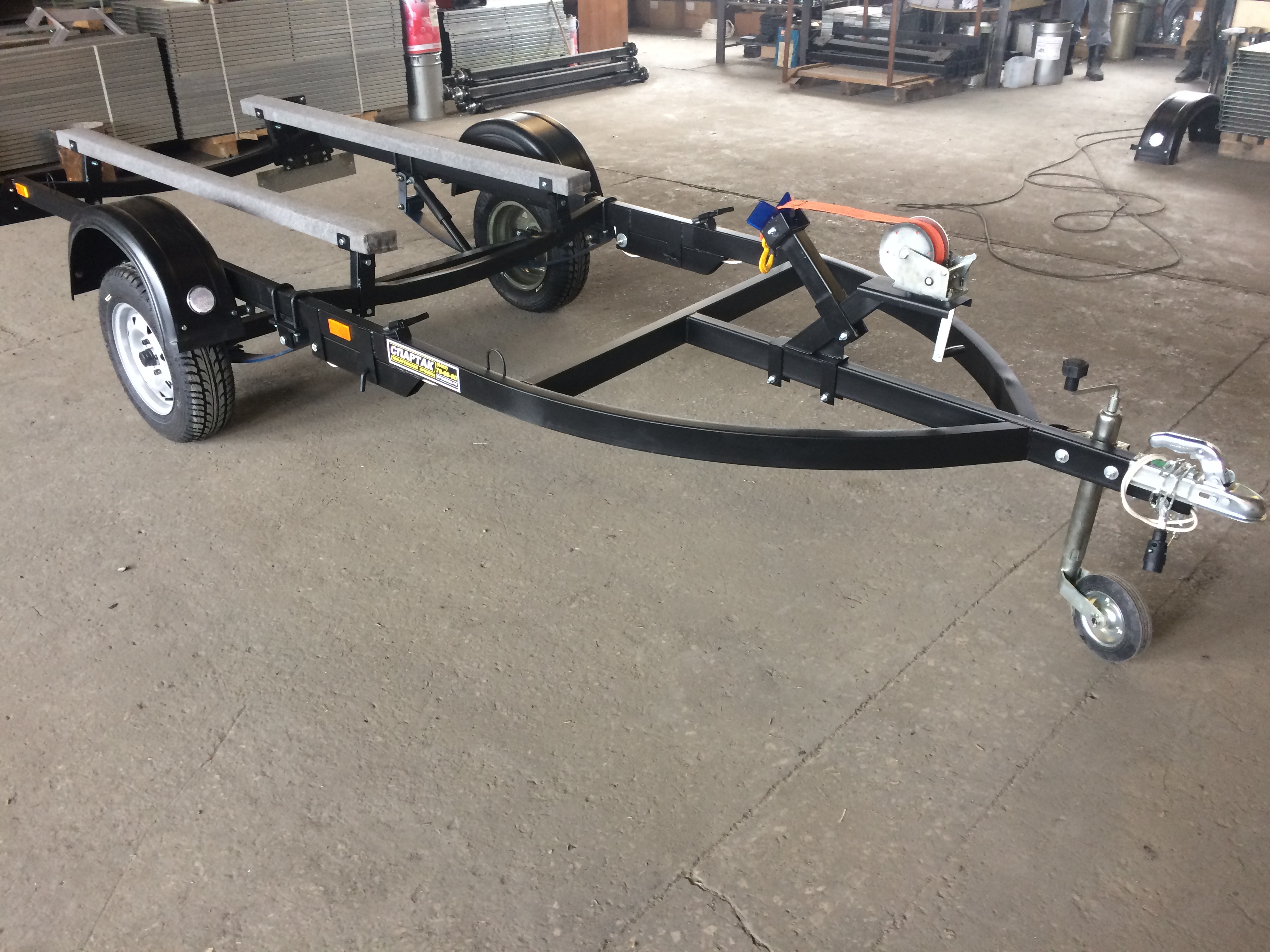

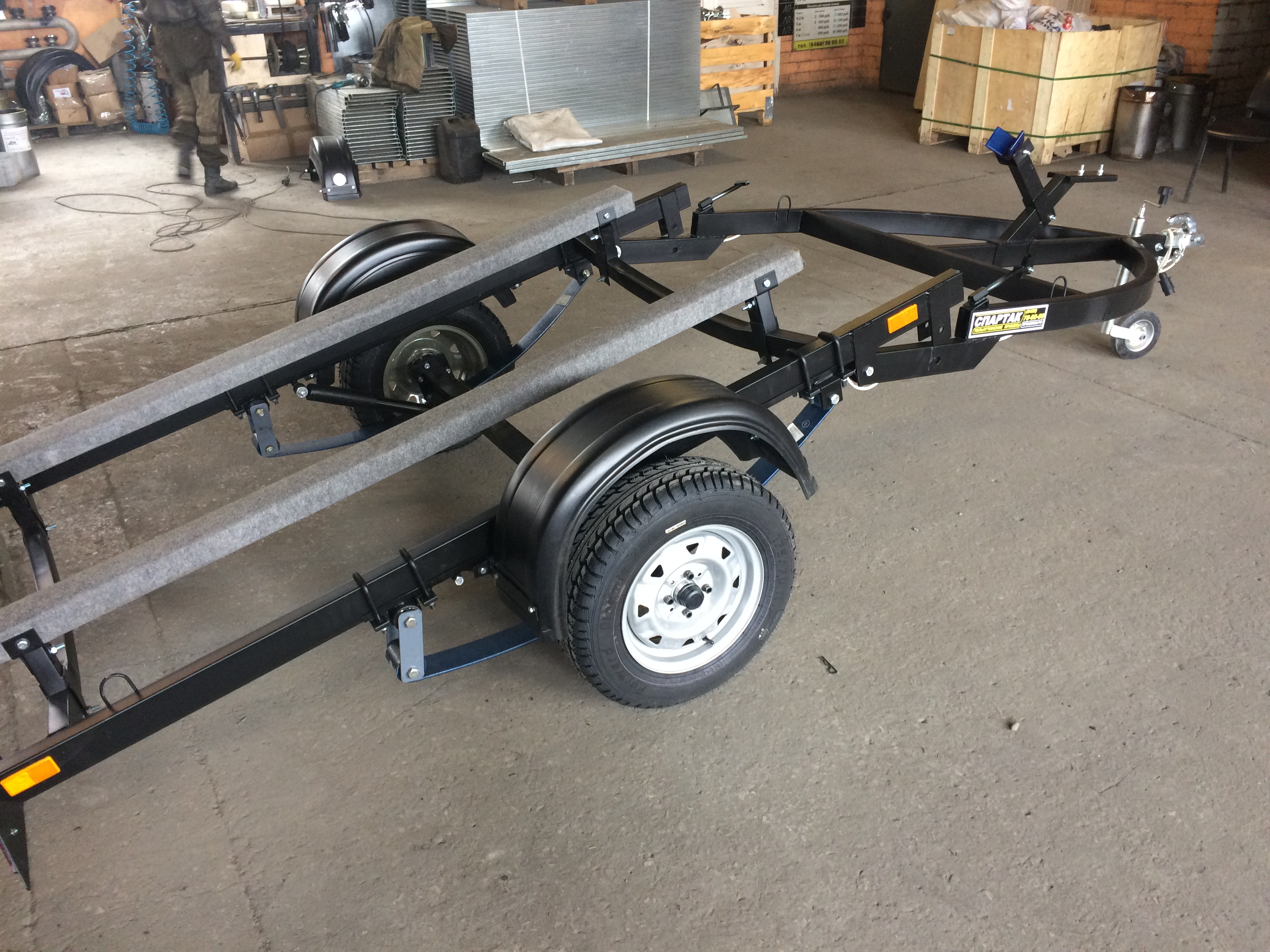

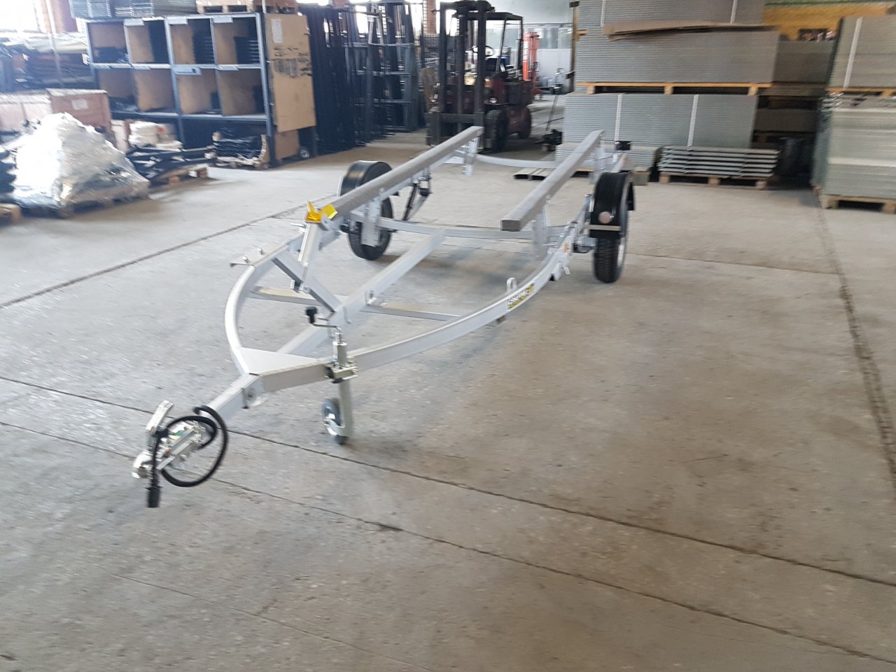

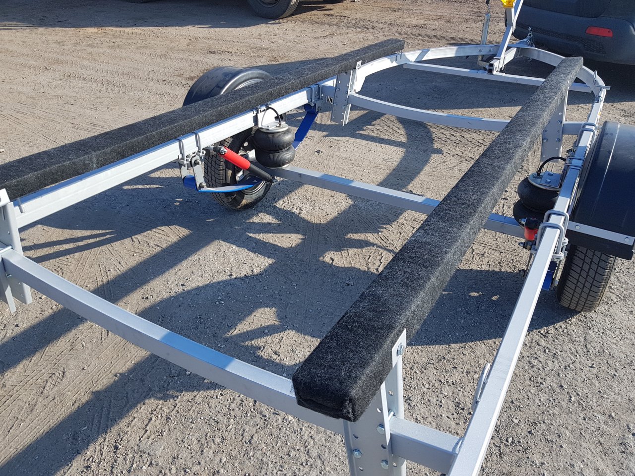

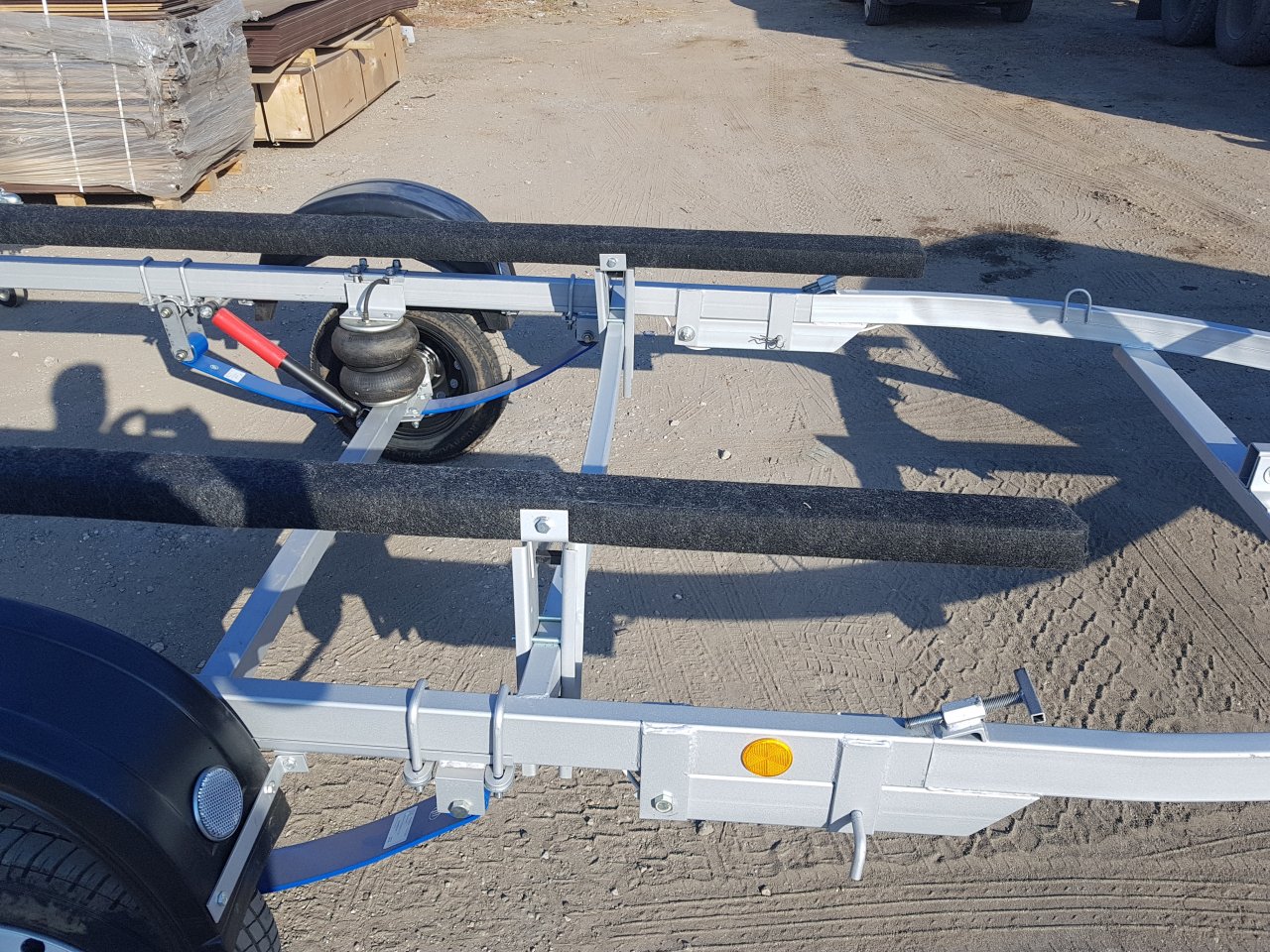

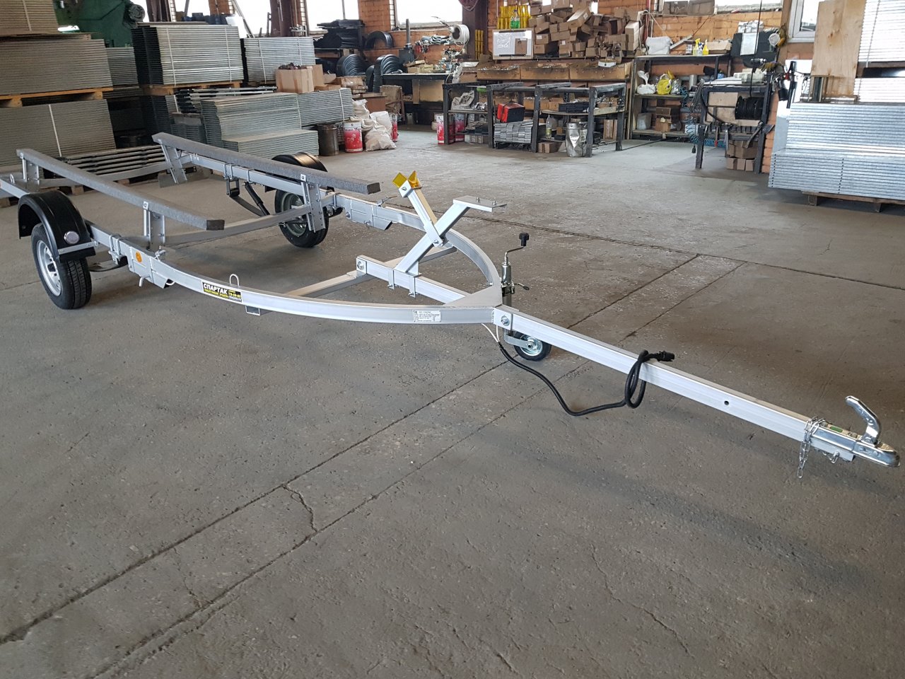

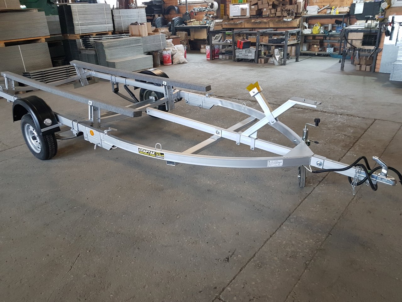

Так же с марта серийно изготавливаем обновлённый прицеп 4.2 м . с регулируемой осью на укорочённой ГАЗелевской рессоре. Под ПВХ , гидроцикл :
Общий вид.
Самосвальная система .
Регулируемая подвеска .
Ход регулировки оси 800 мм.(80 см.).
Самосвальный узел.
Уже в продаже у дилеров .

Прошу прощения, теперь, только, рассмотрел, что крепления рессоры на отдельном основании. Это хорошо...
3 159
1 311
Алексей, вот и я с твоей помощью разглядел, хорошо видно на предпоследней фотке.

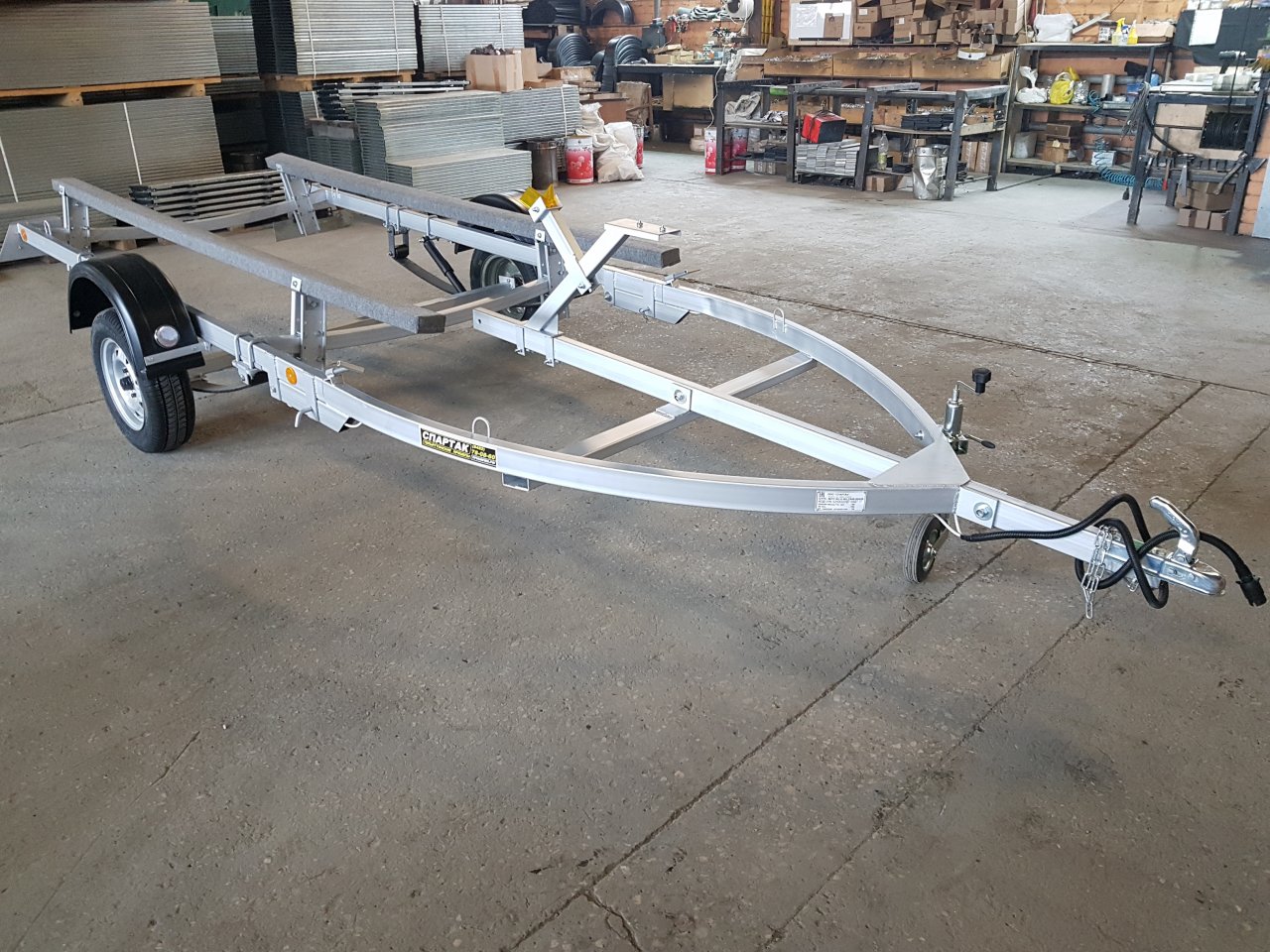

146097
Стали покрывать прицепы составом холодного цинкования - 96% цинка .(протекторная защита -цинк вступает в химическую реакцию с железом , не давая образовываться ржавчине. Даже при царапинах и сколах ).
Сверху барьерное покрытие составом алюминия .
146098

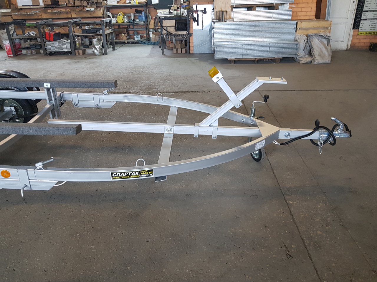

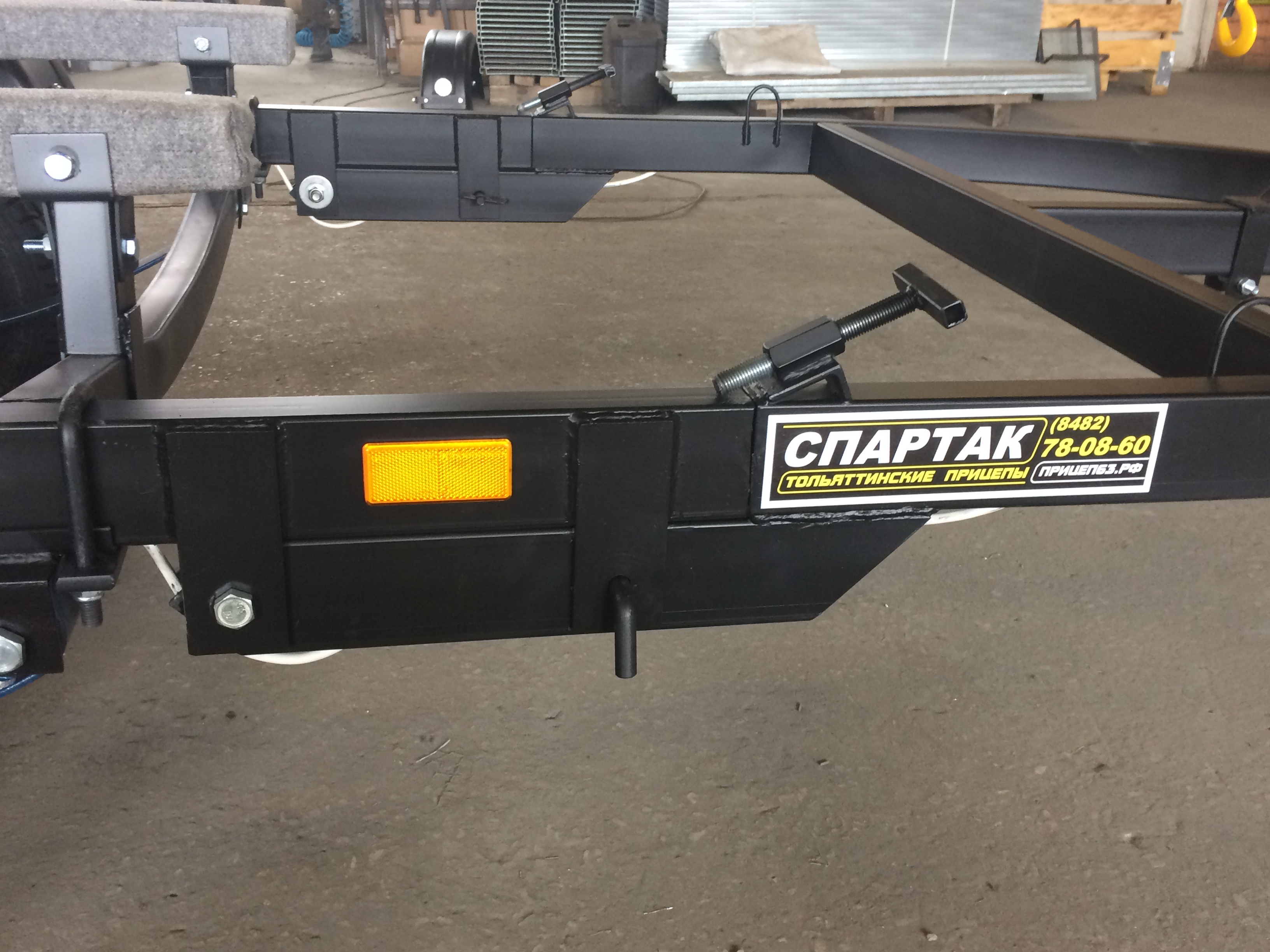

Как опция - дышло , которое можно удлинять/укорачивать.

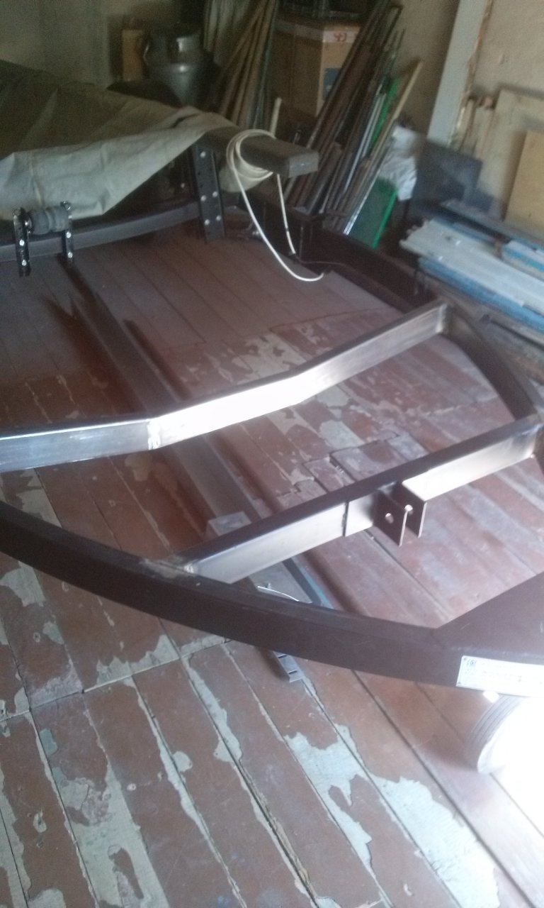

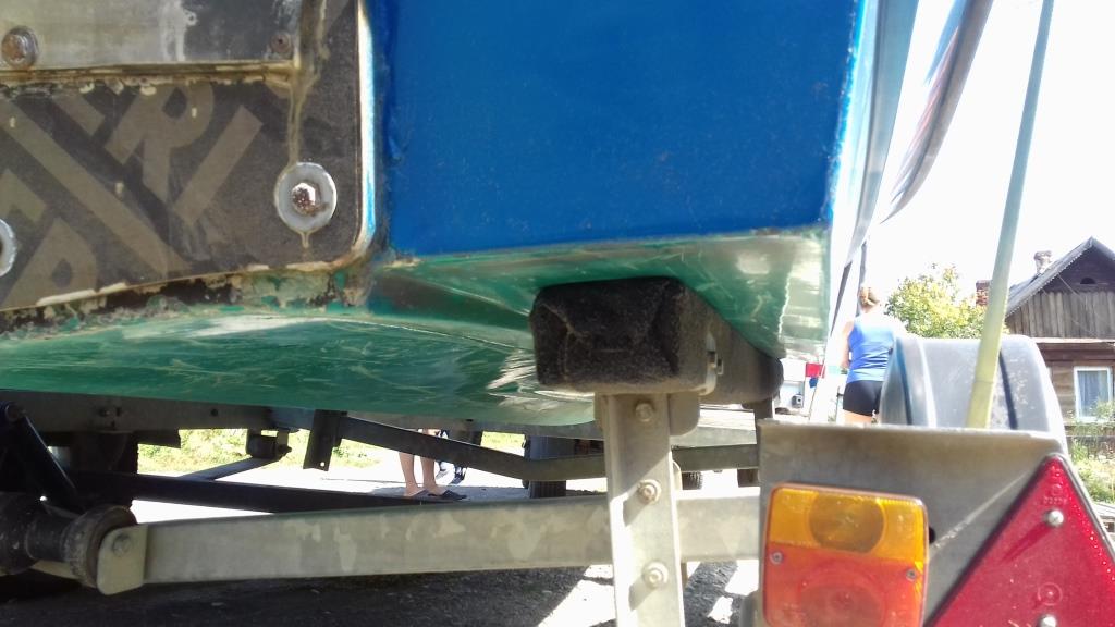

Брал в прошлом году у них прицеп крашеный, покрашено качественно. Да и не успел он за год облупиться. По удлинённому дышлу скажу: хорошо, но немного надо бы конструкцию передней перемычки делать другой. Лодка ложится на неё форштевнем. Можно лодку поднять конечно выше, но скидывать-затаскивать проблематично. Я на своём переделал, ничего не задевает, и лодка практически на самой нижней отметке. А в общем прицепом я доволен, металл соответствует заявленной толщине. Так было, и так стало.
