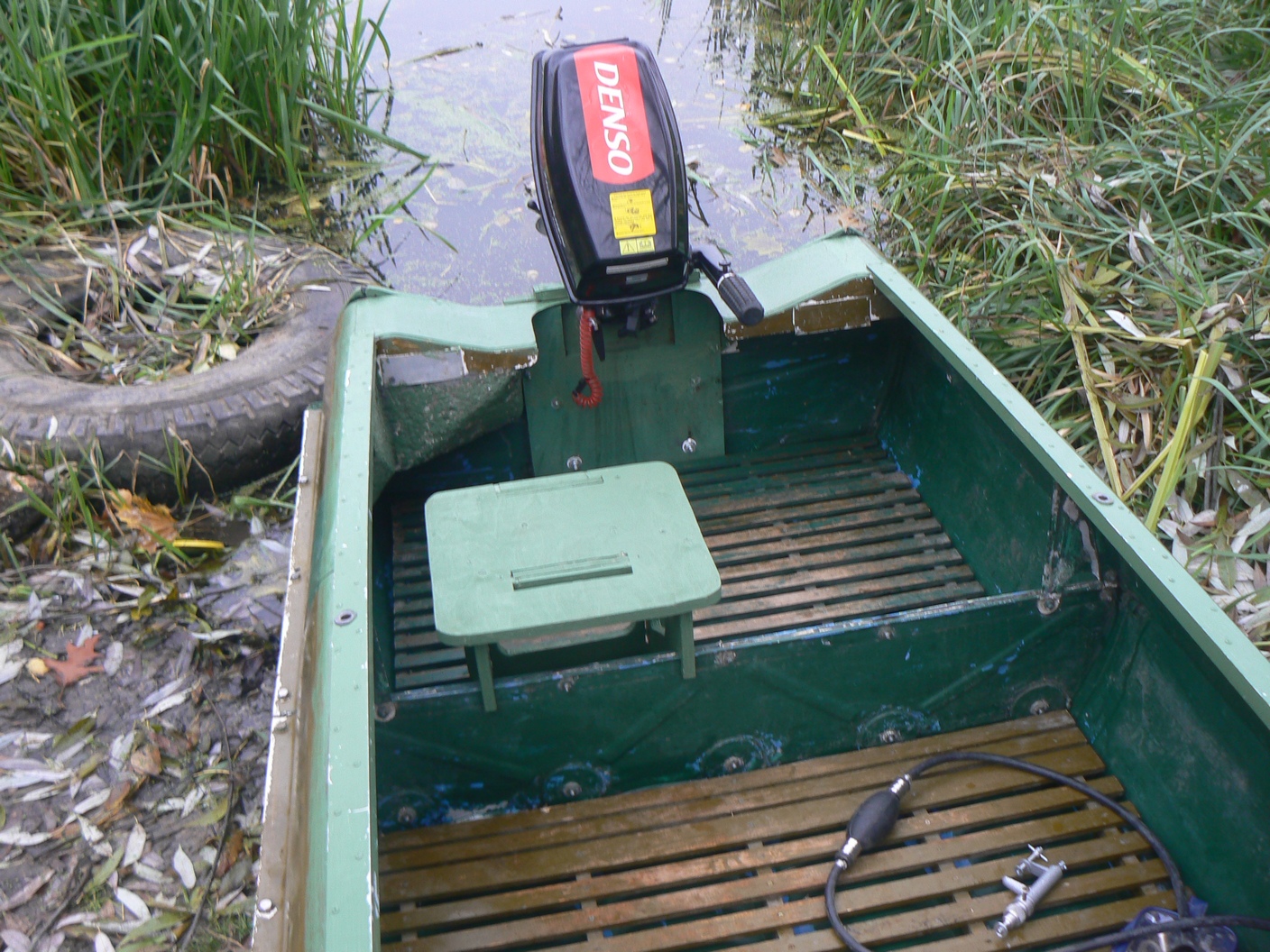

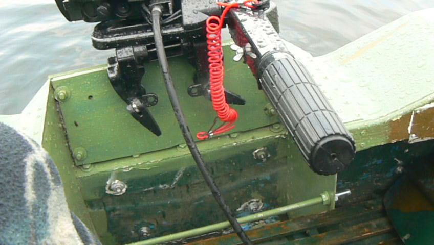

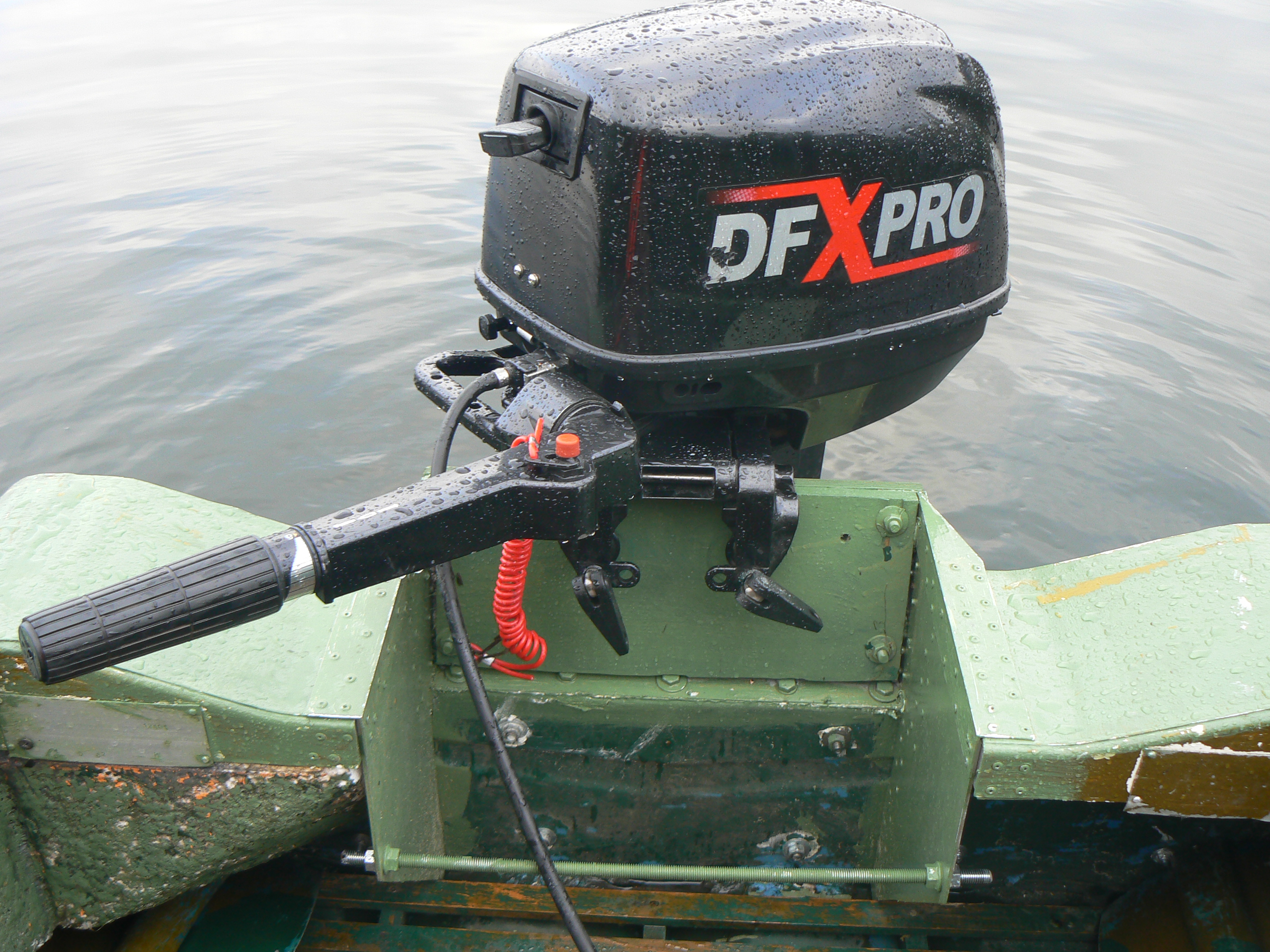

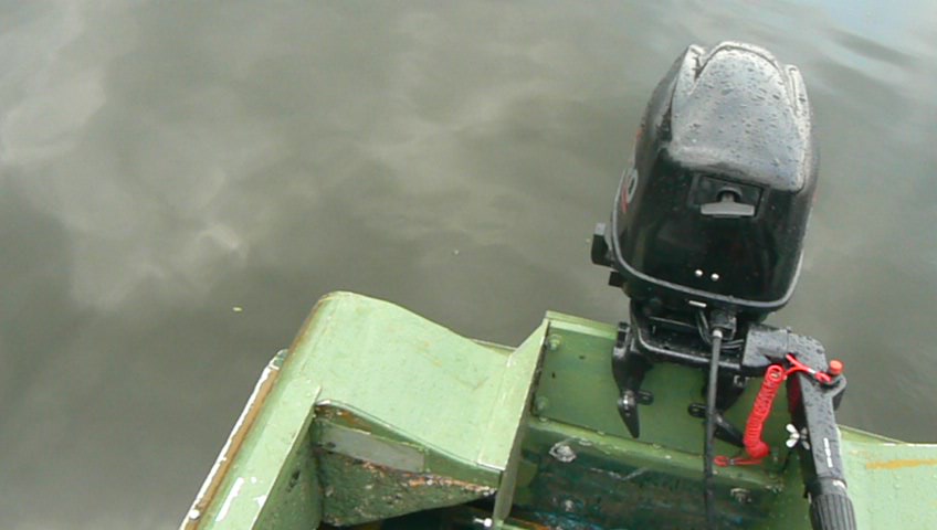

Я транец переделал. Сделал чуть с наклоном, примерно 11 градусов.

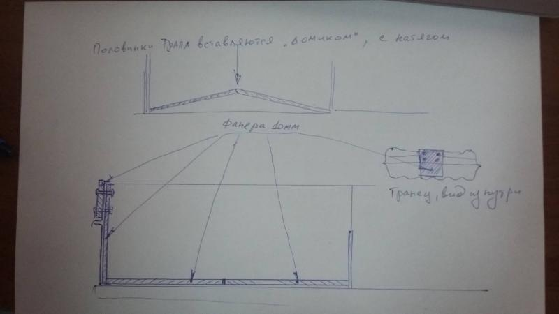

Под короткую ногу транец не нужно усиливать. Удлиняем внутреннюю транцевую доску до дна и ставим в распор слань из цельной 12 мм фанеры. Хоть Вихря ставь, скорее лодку через корму перевернет. чем транец сломает. Где-то на форуме я уже эскизы выкладывал.

Вот и пришлось полностью переделывать транец с наклоном.
Но когда купил и поставил DFXPRO (клон Тохатсу 9.8), эта проблема отпала, потому что регулировок по углам установки у нового мотора больше.

Да. Тут два варианта. Городить выносной транец или усиливать родной моим методом. Если после усиления мотор будет касаться отбортовки (у меня такое было только с Москвой), немного подрезать отбортовку.

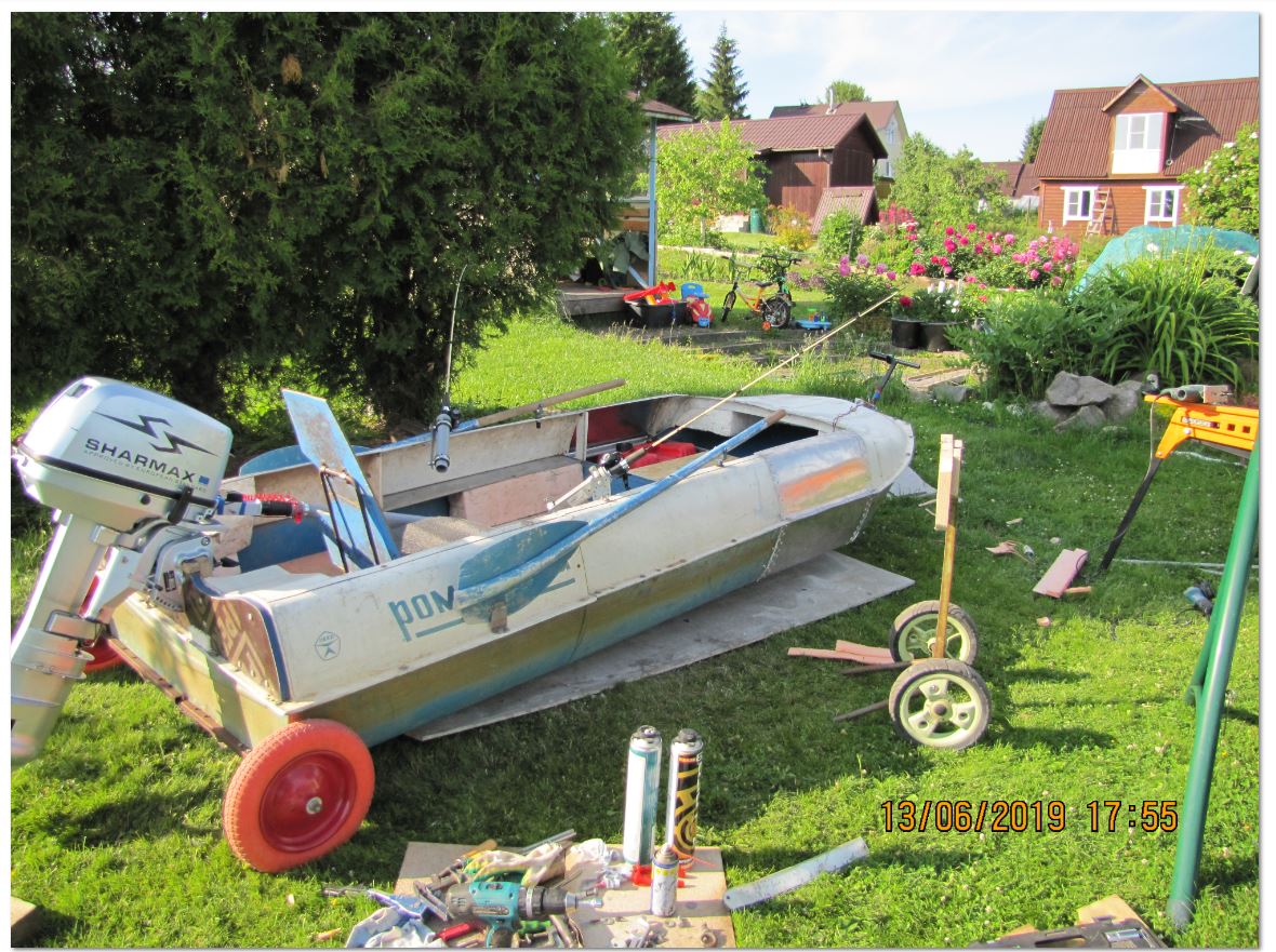

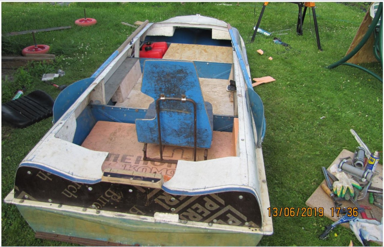

На моем видео с Прибойкой немного видно. Внутри корпуса кусок фанеры. По ширине до усилителей, по высоте упирается в дно лодки. Слани сделаны из листа опалубочной фанеры и встают в распор между нижним краем этого внутреннего транца и средней переборкой лодки. Конструкция получается очень жесткая в направлении изгиба наружу. Снаружи обычная транцевая досочка. Этот бутерборд стянут сквозными болтами через корпус. Где-то я это дело рисовал, как мог.
4 200
Во, нашел.
