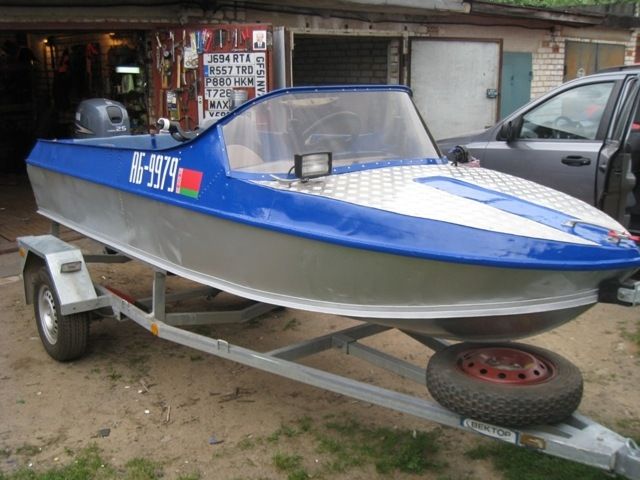

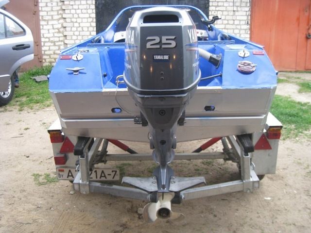

qwertym сказал(а):
у меня стояла яма ф-25 4-т 2005г мне все нравилось .для гонок мало однозначно .а для рыбалки .лыжи или таблетку потягать огонь .даже с упитанным хомячком в 100кг безпроблем.
grigorash
10.02.2013
171
16
Волгоград, Светлый Яр
ИГОРЬ
Обь М
Yamaha 30 hwcs
qwertym сказал(а):
На фото лодочка просто СУПЕР! ещё 30ка бы висела, вобще огонь было бы!!! :good: А 30 л. с для неё многовато по мнению автора вот этой статьи http://www.motolodka.ru/neman.htm А так решать канешно вам,что повесить! :)

grigorash сказал(а):
qwertym сказал(а):
я любитель 4т моторов мая яма 25 4т весит 65 кг как бы еще нормально для немана. а если вешать 30 сил 4т эт минимум 87кг.а эт уже много .блин на мой взгляд 25 за глаза хватает .в 2 хомячка почти 50 км по жпс идет.3 рыла в глис выкидывает но с трудом.так что вам решать что вешать. кстати у меня чел ходит на палтосе хонде
