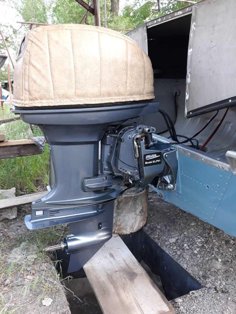

Батарея с баком рядом не лучший вариант,да и провода к мотору тянуть не просто.Потери по напряжению могут быть.А мотор и подъёмник как у меня! :good: только поставил низковато.Есть формула .100 мм от транца ,10 мм выше киля.То есть подъёмник удалил мотор на 170 мм значит кавитационная плита должна быть выше плюс минус на столько же.Я ставил вровень ,потом поднял на 18 мм .Плюс 5 км,ч.на максималке!

Да лодка 5м4 2002 года. Максималка 55 в одного .До подъёма мотора (плита вровень с днищем) было 50- 51 максимум. Винт 11 1\8 14 .Обороты 5400 - 5500.Немного не докручивает. Думаю чуть уменьшить диаметр что бы добрать обороты.Надо ещё попробовать винт 11 1\4 14,но это уже на будущий год! На 13 винте максималка 50-51 что один, что вдвоём с раскруткой до отсечки.Лодка пригружена "тюнингом",но всё установлено для удобства пользования.

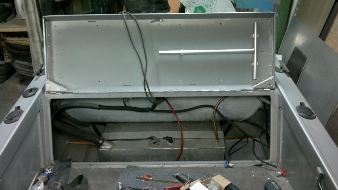

Примерно так, самопал сваривал, с 1.5мм , три бака в двух, дизел есче в одном, но хонда висит на транце, 100кг минимум, весла (с дюрали разборные) и аккумулятор под рундуком ,, как полные баки ,так хоть плачь, но думаю нос грузить будет гуд, у меня на носу лебёдка ,якорь, и лестница,
