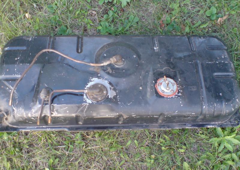

ребят,вот такой вопросик:есть бак от шахи куда и лучше его можно вочкнуть во торой прогресс?
Чёт кроме "бомболюка" притянув хомутами-лентами из "оцинковки" к переборке ничего больше в голову не приходит... "пухлый" он шибко... :)
з.ы. а, в "бомболюке" с бензобаком ИМХО всё провоняет бензом - не вариант :(

вот я тоже думал в бомболюк кинуть его,теперь подумываю как вариант плоский бак чтоб под заднюю сидуху кинуть.

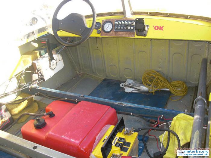

У меня стандартный мерковский на 24 литра в носовом рундуке стоял, сейчас я его оттуда достану, надоел-весь шмурдяк бензином воняет, буду городить как на фото вверху, только сзади, вместо сиденья, снаружи фанерой закрою типа ящика получится. Да и для развесовки лучше когда сзади.

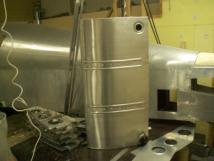

Все же кто собрался ставить стационарный бак,по секрету оглашаю тф ребят из г Иваново,которые специализируются на алюминиевых баках по чертежам для самолетов,аэроглиссеров и лодок.Цены у них божеские.Я у них уже 3шт купил.89605044440-Антон.По электронке сбрасываете чертежи,они назначают цену и отправляют адресату.Качество-супер,перегородки,крепления датчика,горловина,короче все ,что пожелаете.НО...С вас стакан.

:shock: БОМБА!!! :shock: Красотишша!! :) Стакан при встрече!! (Я правда бак уже сделал :D :) ).....За просмотр красотищщи!! :good:
Ильич спасибо за комплемент,за хорошего человека(за тебя )сегодня махну.

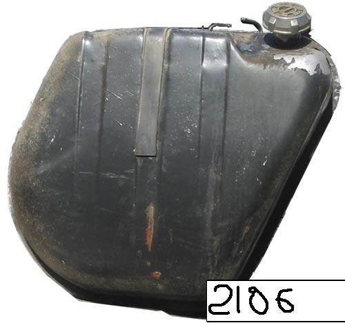

а что вы скажите про этот агрегат?если его пихнуть под заднее сиденье!от Волчка 3102
andrushok777 сказал(а):
...если его пихнуть под заднее сиденье!от Волчка 3102
Андрей... Ну, наверное тогда под задним сиденьем будет б/бак от Волчка 3102 :jokingly: ...
А, если серьёзно есть желание - ставь :yes: Я например для себя решил, что мне проще канистру в малый(переносной) бак перелить... (скорее всего созрею на пластиковую бак-канистру с датчиком уровня :roll: )
А, ежели чего этот бак-канистру можно взять и спокойно вынуть со своего места, т.к. кто знает что может случится посреди Волги с днищем под б/баком :? ... плавает то всяко-разно :pardon: ...
"о плохом не надо думать, но надо к нему быть готовым" - народная мудрость :D
