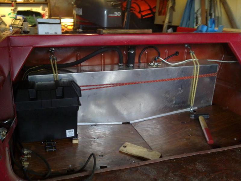

Вот это красиво.Только не видно перегородок--обязательно нужны.

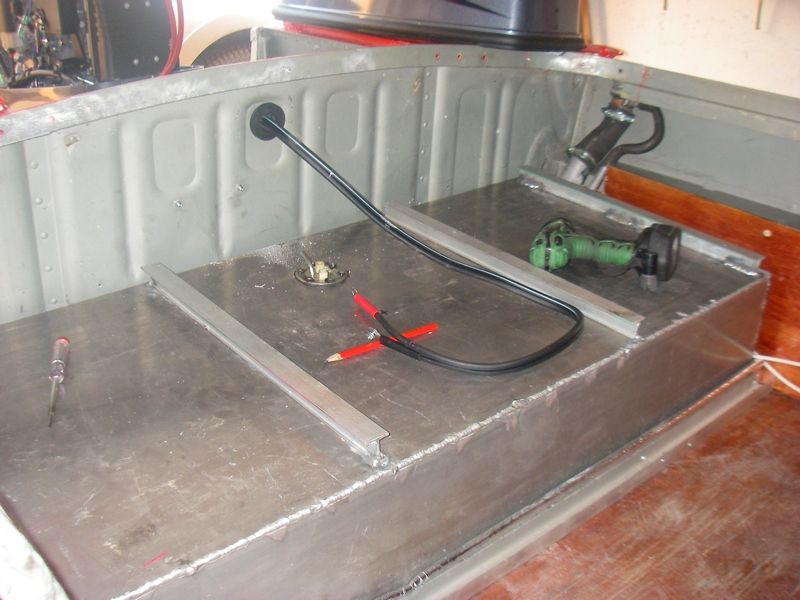

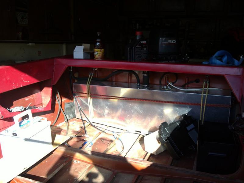

У меня установлен дюрадевый бак 120х55х20=136л как раз под задний диван. заборник и указатель взят от ВАЗ

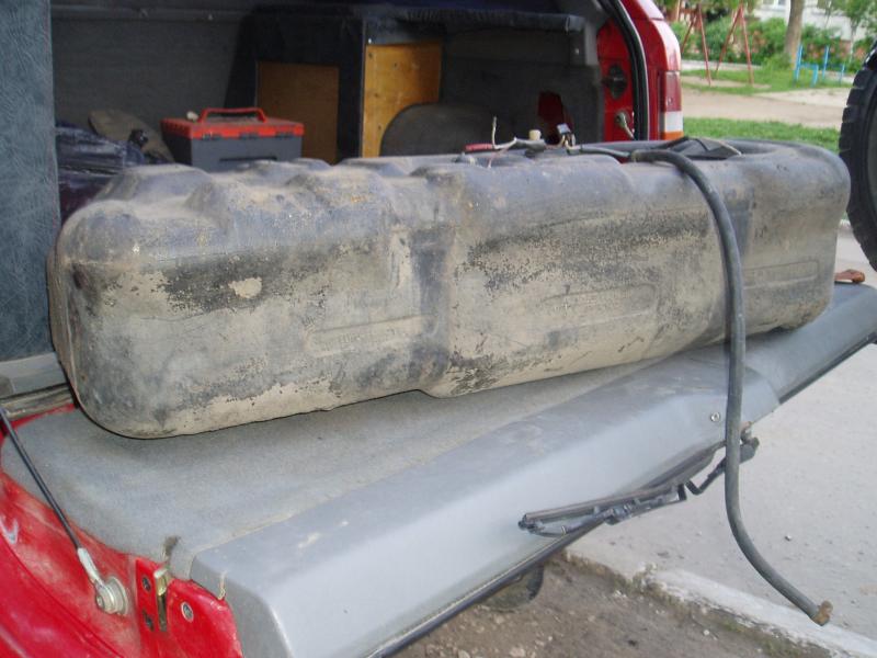

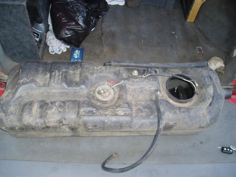

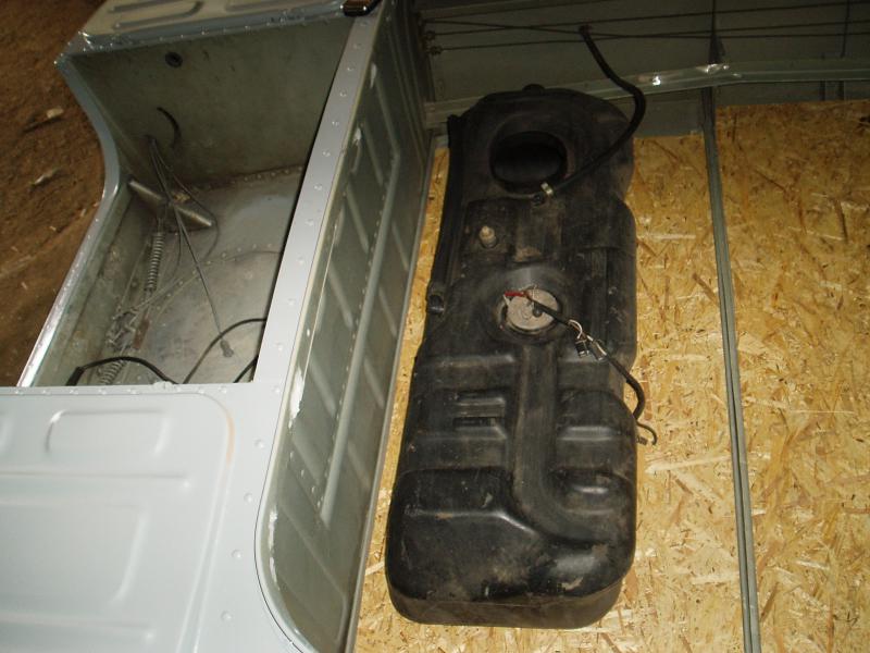

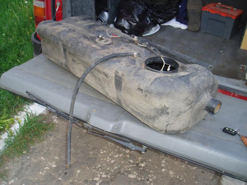

Вот сеня мне друзья задарили пластиковый топливный бак от SAAB,думаю самое то!!!тока отверстие под бензонанос заделать и всё!!!
Вооот, эт уже ближе к теме :good: ...

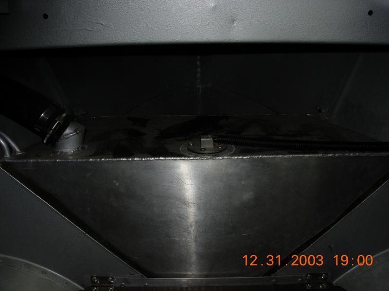

На ваш взгляд где лучше приземлиться топливному баку????МНЕНИЯ!!!!
Мне больше в корме нравится, приподнять опорные уголки для сидушки и всё :yes:

тоже думал в корму,но у меня сиденье огромное и по высоте большое,а бак не маленький!!!думал думал и вроде пришел к выводу:есть стационарный вихревский бак установить в один из рундуков сзади а вдругой квадратную канистру!!!мне 40-42 литра в день за глаза хватит!!!Кстати вот наше водохранилище,где будет бороздить просторы водной глади моя лодочка:::

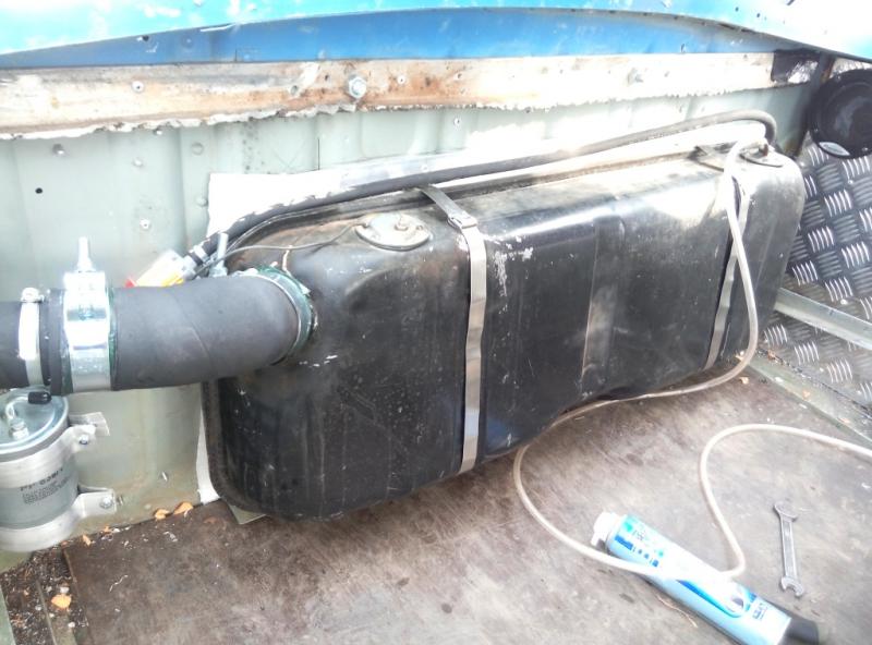

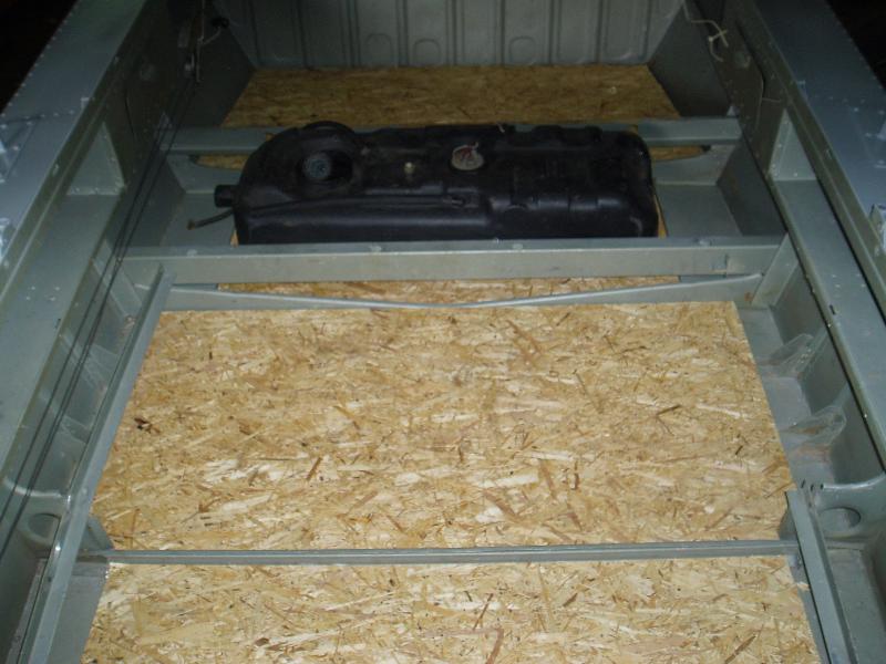

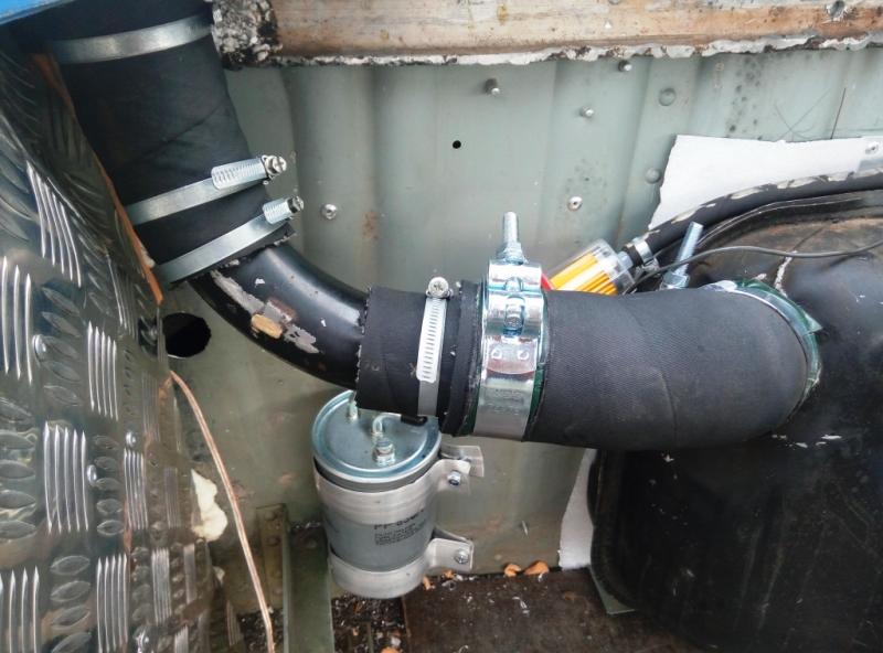

Домучил стационарный бак , от ЗАЗ , перебрал 3 шт пока не нашёл не ржавый. Очень удобно стоит за спинкой сидения не занимая места. До этого стоял под передним сидением , но от нового мотора не влезает туда, в задних рундуках в одном аккумулятор, в втором садок для рыбы, не хочется менять его на бак для ГСМ. + в приборах запланировано установка индикатора топлива и воспользуюсь штатным датчиком. Бак закреплён стяжной лентой из нержавейки, к алюминиевым уголкам закреплённым к стенке на заклёпки. Через прокладку 5 мм пеноплена, чтобы не было контакта сталь-алюминий.
Дополнительно (кроме тех что в моторе) поставлены ещё 2 фильтра, простой прозрачный, и Filtron PP838 с отстойником и влагоотделителем. Больше всего намучился с прикреплением трубного хозяйства к горловине.

:) Как вариант установка бака в П-4 .Вместимость 54 литра. :roll:

я преследовал цель - приемлемый бюджет, а так из нержавейки или алюминия да ещё по месту сваренный - конечно рулит.

:unknown: Ну извени друг,чем мог.Кстати в П-2 в это же место бак помещается на 65 литров. :pardon:

niki73 сказал(а):
Домучил стационарный бак , от ЗАЗ , перебрал 3 шт пока не нашёл не ржавый..... Больше всего намучился с прикреплением трубного хозяйства к горловине.
У меня тоже получилось трубное хозяйство. Горловина бака уже заправочной горловины. И сейчас при заправке топливом бензин жутко пенится и переливается... Лучше делать чтоб из узкой вливался бенз в широкую горловину...

У меня так и получилось, заливная на 50 , потом идет кусок трубы тоже на 50 в стык от Оки, и переход на обрезаную горловину от заз - она уже на 60. Ну и вентиляцию бака никто не отменял, правда не решил куда вывести, на верное в рецес к верхней кромке. Я Родную горловину от заз в 5 см от бака обрезал, сильно нитуда она торчит.

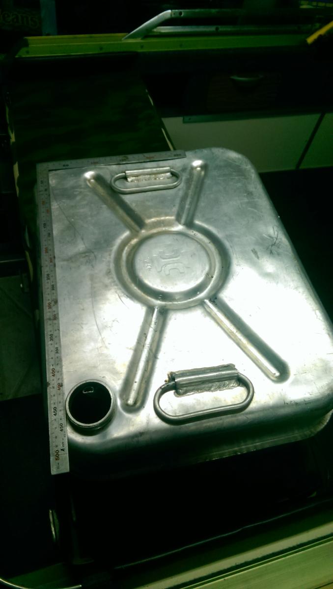

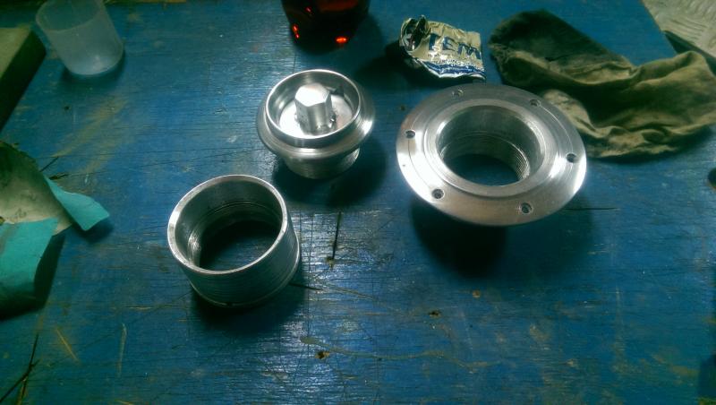

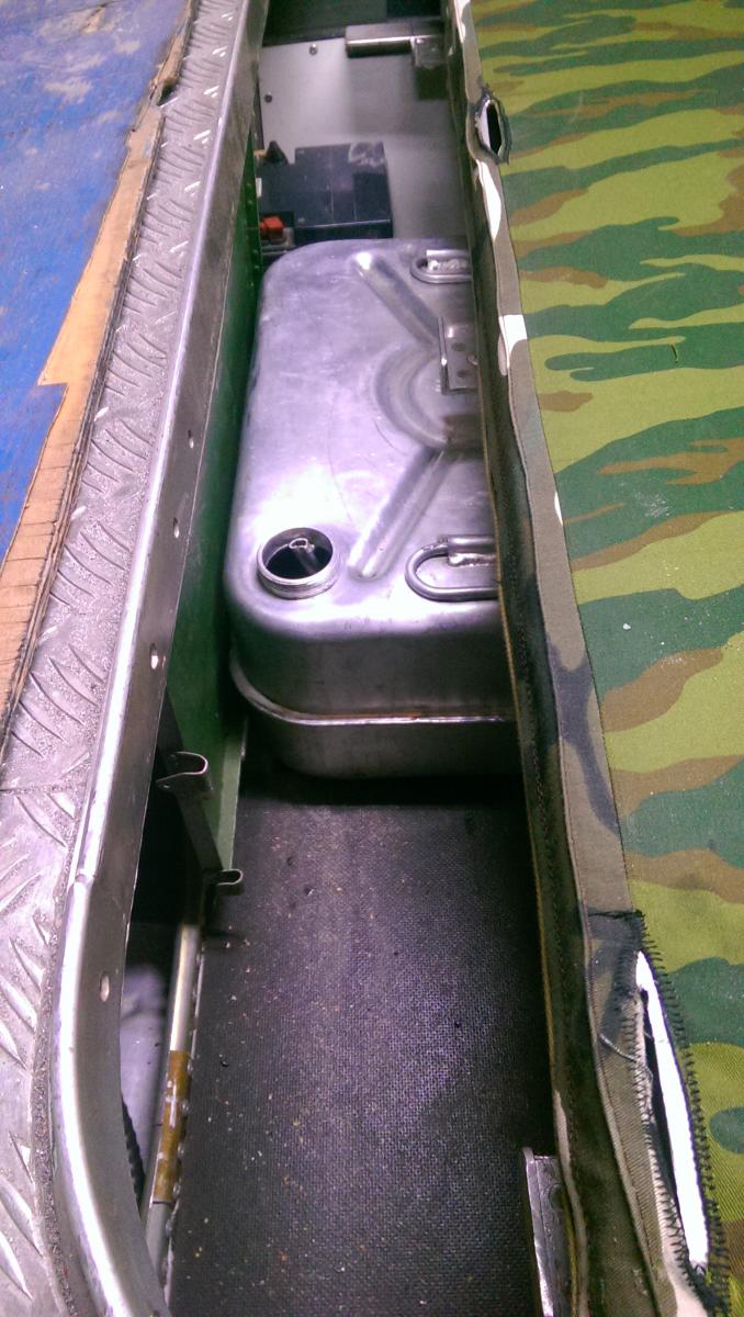

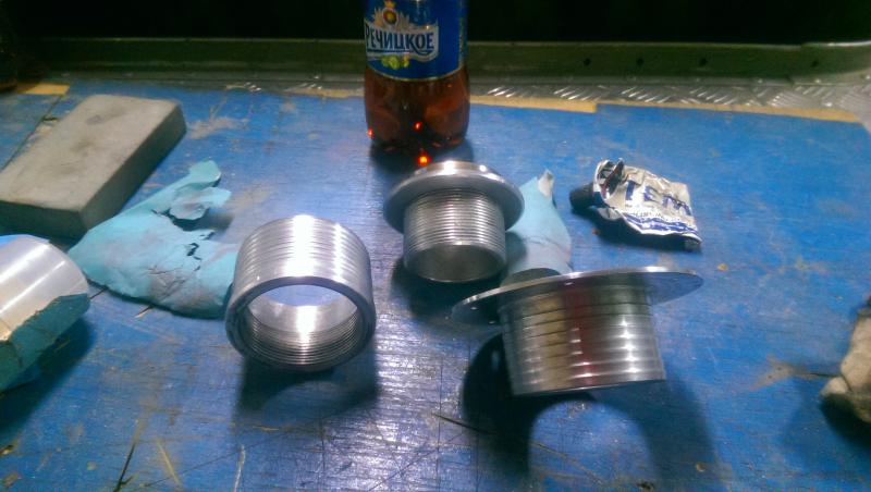

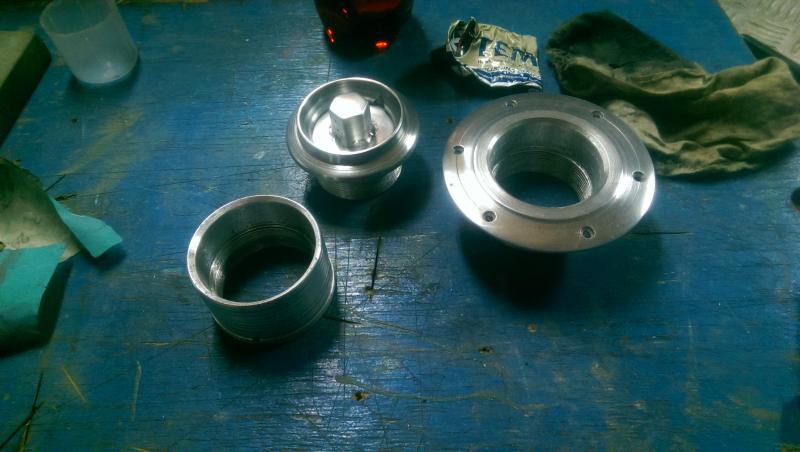

В закромах родины, нарыл этот алюминиевый бак. Емкостью (если видно на фото) 40 л. Пару часов ушло на выравнивание и подобрал комплектующие к нему, токарь подгонит. Единственное место куда он поместился, это под сиденье. Так как баки никогда не ставил - есть вопросы.
1. Можно ли использовать данный бак, в качестве стационара?
2. Пригодно ли это место для установки?
3. Если его ставить, какие прибомбасы в него нужно врезать, чтобы было по красоте?
9 560
4 780
Ну а почему же нельзя.Конечно можно,но всегда есть НО! Нужно прикупить;датчик уровня топлива(думаю подойдёт от 2108),припаять трубку вентиляции и заправочную горловину и вперёд!

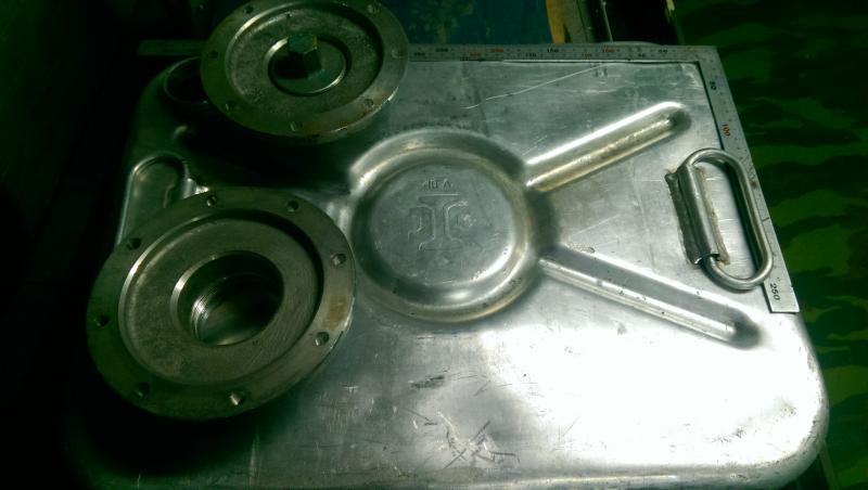

Спасибо Докеру! Почитал форум, буду ставить датчик от ВАЗ. Возник вопрос по развоздушке, можно ли её врезать в крышку данного бака, на место шестигранника? Благодаря токарю Михалычу, всё это было сделано из тех материалов, которые на фото выше.
9 560
4 780
А Речицкое пиво,класс! Когда бываю в гостях тоже им балуюсь.На счёт развоздушки,лучше трубочку привари.
