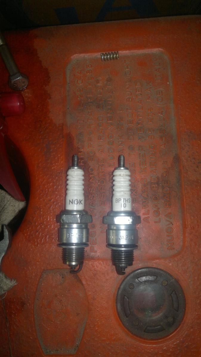

Какие свечи больше подойдут для В-30 NGK B7HS или NGK BP7HS ? Второй вариант я так понимаю свечи с выступающим электродом.
1 354
Да по хрену, главное чтоб калильное число было правильное, чтоб самоочищались и калильного зажигания не было. А разный вылет электрода это под разное устройство камеры сгорания разных двигателей (но ни как ни вихря)
Заметил, что на свечах NGK BP мотор заводится лучше и нагрузку (ускорение) проходит лучше, по тактильным ощущениям, чем на NGK B, скорее всего причина в более выступающем электроде у свечей с индексом BP. ставлю без резистора.
